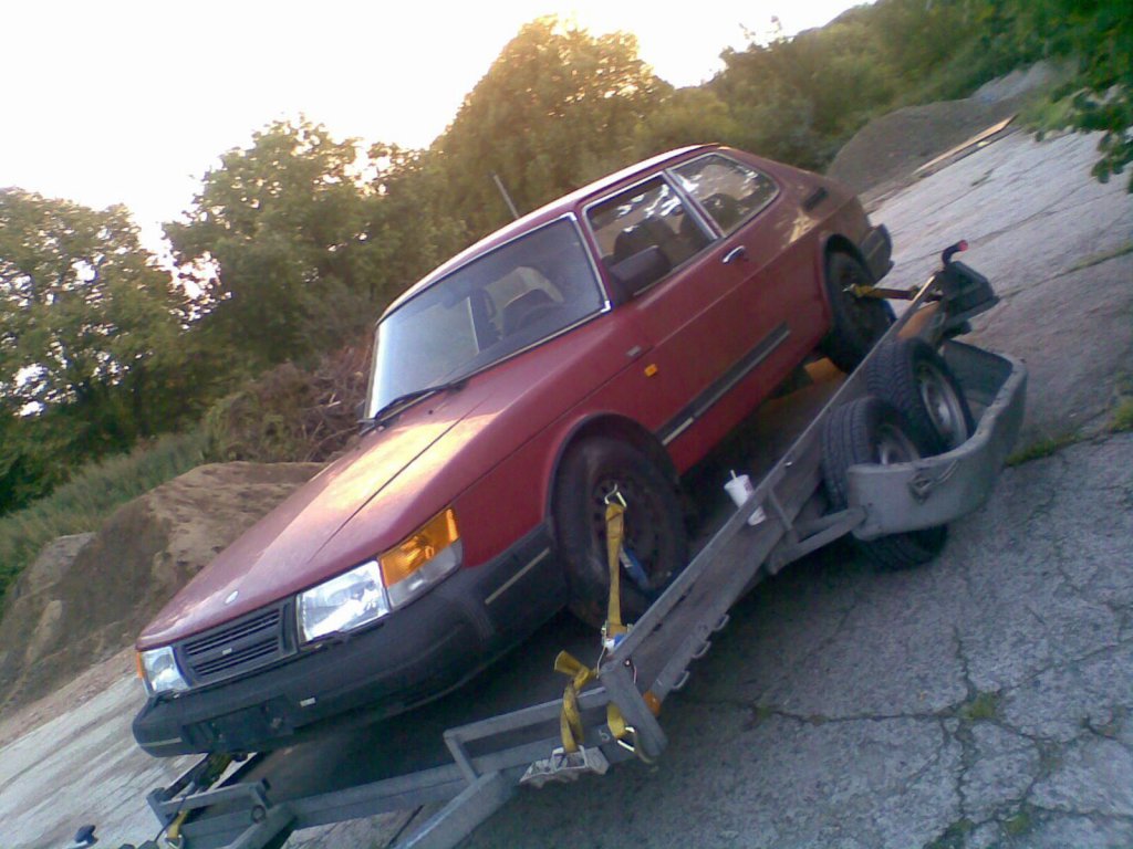

Da ich diesen 8V non turbo bj86 schlachte, kam nun die Frage auf
welche Teile, ausser Blech, ich für meinem 8V Turbo bj83
von diesem 8v zu verwenden oder Baugleich sind?

sitzschiene wurde vom vorbesitzer umgebaut.
warum schlachtung........leider Auflage, kaum Rost!
Dann aber Bj. Ende 86, also MY87, sonst müßte es noch ein Steilschnauzer sein. Blechteile müßten dennoch alle verwendbar sein, enbenso die Teile der Bremsanlage, da bin ich mir aber nicht ganz so sicher, Innenausstattung außer Vordersitze, Glasscheiben. Das ist das, was mir so spontan einfällt.

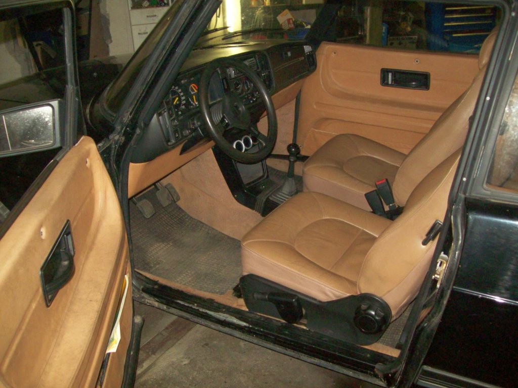

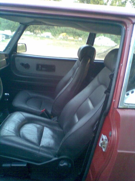

Danke, aber warum sollten die sitze nicht passen?
okay optisch, ansonsten habe ich meinem steili gerade auf neue schiene umgebaut.....geht alles ;-)

..., ansonsten habe ich meinem steili gerade auf neue schiene umgebaut.....geht alles ;-)
Aber klaro!
Da hat man dann auch etwas Auswahl bei den Sitzen. :smile:
nein das leder kommt weg!
