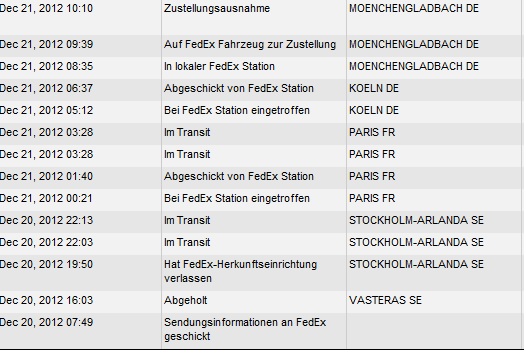

hier mal ein auszug aus der sendungsverfolgung..
einfach nur hammer... schneller als manches paket innerdeutsch.
