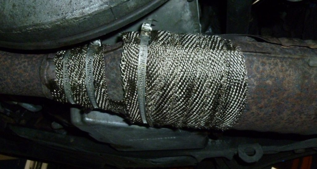

Heute nach dem Ölwechsel zu 0W40, bin ich auch schnell an die "KAT-Hitzebandsache" rangegangen.
Ich verspreche mir von dem Hitzeschutz eigentlich sogar sehr viel. Auch wenns komisch aussieht :rolleyes:
Hat mich aber gestört das ich keine Edelstahlbänder mehr bekam und die rutschige Schräge mit dem dünnen ruschtigen Band zu ummanteln wollte nicht funktionieren. (das Band geht hinterm KAT am Anfang der Schräge quer ganz nach rechts um Spannung an der Schräge aufrecht zu erhalten und wickelt sich wieder zurück nach links)
Wie ich im Galleriefoto schon geschrieben habe, werde ich nach einer Fahrt dort mal mit meiner Hand rumfuchteln und versuchen zu erahnen wie stark die Hitzestrahlung denn nun eingedämmt wird.
Die Bastelei hat sicherlich noch Verbesserungspotential. :redface:
edit.
entgegen meiner Erwartungen hat das Titan-Band bei der "Einbrennphase" überhaupt nicht gequalmt. Wahrscheinlich hat es seinen Zustand auch nicht verändert. Sehr schön!

Von REDxFROG inspiriert habe ich mir das Band besorgt und vom Vorkat beginnend bis hinter den Hauptkat gewickelt. Hat anfangs gequalmt und gestunken wie Sau, aber nach 100Km Fahrt kann ich nun meine Hand auf den Kat legen. Bringt also ungemein was. Öl und Wanne werden dankbar sein...
Hmm, muß dem Kat nicht auch die Wärmeabgabe ermöglicht sein? Will sagen, vllt ist es besser so ein Gewebe an den für das Blech vorgesehenen Schraublöchern zu befestigen und zwischen Ölwanne und Kat runterhängen zu lassen, so daß auch der Kat seine Hitze an umgebende Luft abgeben kann.
Für die chemische Reaktion, ist heißer umso besser. Durch die Maßnahme wärmt sich der Kat auch noch schneller auf und kann früher optimal arbeiten. Damit schonen wir dazu noch die Umwelt! Ökodaumen hoch! Temperaturen, dass die Keramik schmilzt sind meiner Meinung nach nicht zu erwarten.

um die Abgaswärme vom Motor und der Ölwanne weg zu bekommen, habe ich mir als erstes eine neue Downpipe ohne Vorkat, einen 200er an Stelle des normalen Kats und den restlichen Auspuff auch gleich neu fertigen lassen. Alles natürlich mit Segen vom TÜV und in den Papieren eingetragen. Beim 9-5er von 2004 sitzt Kat leicht hinter der Ölwanne. Meiner Meinung nach gibt die Downpipe in gewissen Betriebszuständen trotzdem noch sehr viel Wärme Richtung Ölwanne ab. Um dem vorzubeugen habe ich die Dowmpipe beginnend ca 5 cm vom Flansch zu Turbo bis zum Kat mit dem Wärmeschutzband umwickelt. Den umwickelten Teil kann man jetzt auch im betriebswarmen Zustand mit der Hand anfassen. Der Kat wird schneller warm. Bei kalter Witterung entwickelt sich wesentlich weniger Dampf der aus dem Auspuff austritt. Sprich der Auspuff wird besser durchwärmt und das Kondensat tritt an anderer Stelle auf. Eine Leistungsreduzierung oder -verbesserung konnte ich nicht feststellen. Eine Veränderung werde ich in der nächsten Zeit vielleicht noch vornehmen. In den einschlägigen Foren wurde von der Gefahr berichtet, daß der Auspuff unter dem Band schneller gammeln könnte, da das Band Feuchtigkeit aufnimmt. Um dem entgegenzuwirken soll man einen speziellen Lack verwenden.
Wie soll das Band bitte Feuchtigkeit aufnehmen, wenn es mit mehreren hundert °C befeuert wird und im Stand noch sehr lange nachheizt?:wink:
Das ist Thema bei Motorrädern wenn die ungeschützt draussen stehen und der Regen verstärkt ins Band gezogen wird.
Für Autos bestätigt das meines Wissens keiner, es gibt auch keine Fotos. Es ist immer nur die Rede von könnte/soll/möglicherweise.
