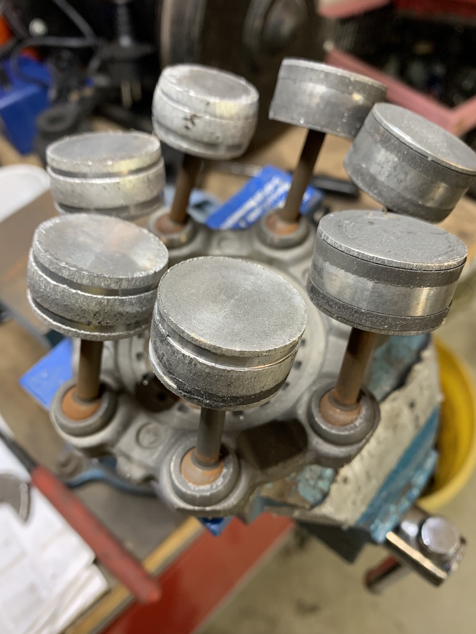

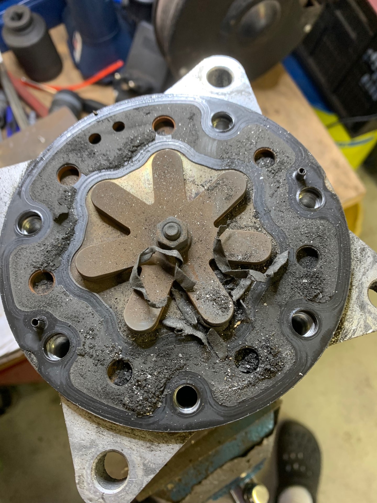

Hallo, ich habe ja nun auch einen 9000CC, MJ 90, bei dem der Sanden Kompressor total hinüber ist( Aluminiumspäne der Alukolben und Gummi der Dichtungsringe im gesamten Kompressor, den Schlauchleitungen usw.)
Der Kompressor ist in D nicht mehr aufzutreiben, wohl auch, da er nur in Mj. 1989 und 90 verbaut wurde. Egal. ich habe ihn in den Staaten gefunden, als aufgearbeiteten-ich bin gespannt, heute kommt er.

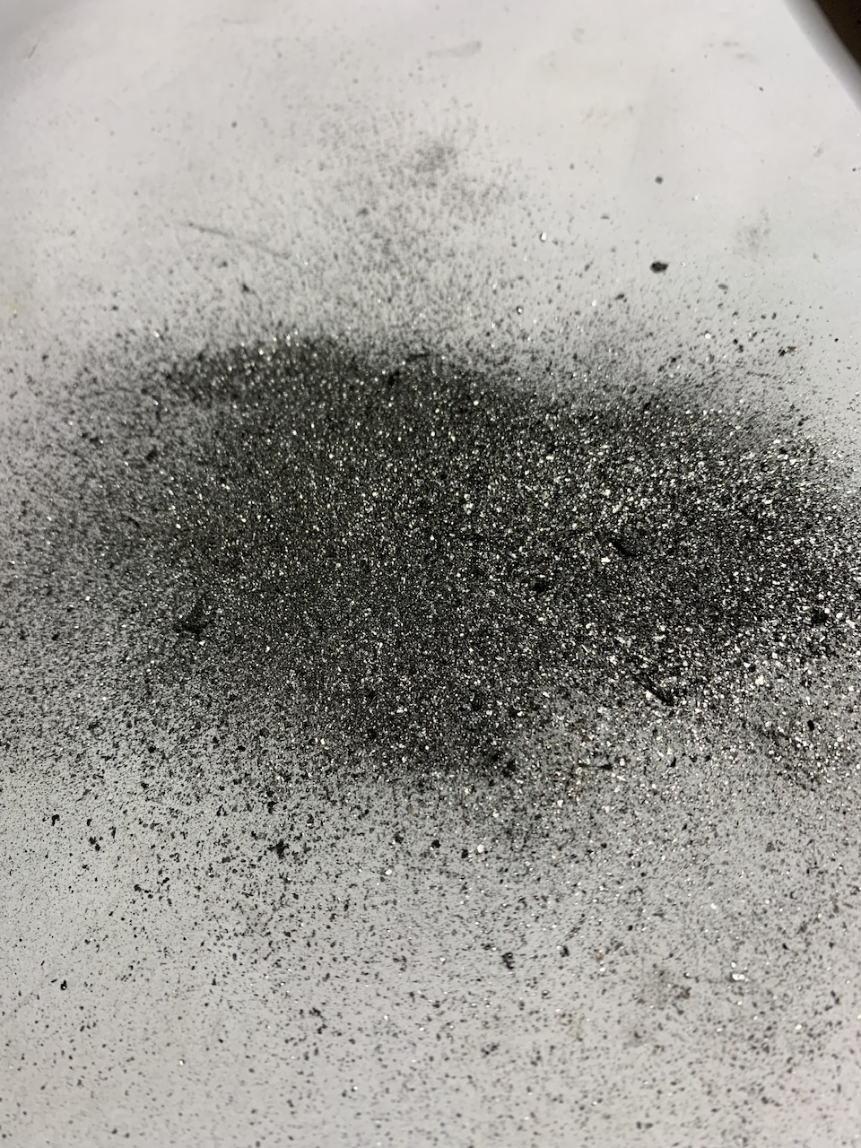

Jetzt meine Frage: ich habe die Schlauchleitungen ausgeblasen und dabei kamen noch viele Späne heraus:eek:. Den Trockner habe ich auch liegen, doch zögere ich, die neuen Teile einfach zu verbauen und die Anlage befüllen zu lassen, nachdem ich dem Befüller natürlich erkläre, was passiert war oder kann man die verbleibenden Teile durchspülen, damit wirklich alles rauskommt? Wird bei der Neubefüllung der Anlage das System durch die Servicemaschine/das Befüllungsgerät auch die Klimaanlage gereinigt?
Puh, was ich bisher immer so mitbekommen habe ich nahezu unmöglich Späne solchen Ausmaßes aus den Leitungen heraus zu bekommen. Besser wäre soweit wie nur möglich auf neue Schläuche und Leitungen zu setzen. Sonst ist das Risiko groß, daß der neue Kompressor zeitnah an den Spänen verreckt. Da mußt am Ende du entscheiden, welches Risiko du eingehen möchtest.

Danke erst mal für eure Antworten. Ich habe jetzt alle Komponenten gut ausgeblasen und im Anhang habe ich noch mal ein paar Bilder, von dem, was noch so im System war.:frown: vielleicht als Anschauungsmittel, was schlechte Klimaanlagen Pflege doch so anrichten kann.:hmpf:
Das letzte Bild zeigt den überholten Kompressor von Four seasons.
Mein Klimaanlagen Mensch sagt, seine Anlage kann eine Spülung vornehmen, ob sie hierbei wirklich auch das letzte Ding raus holt, kann er allerdings auch nicht sagen, wer will das auch versprechen.
Sobald ich das System im Gang habe, gebe ich euch gerne noch mal eine Info, sollte euch das interessieren.
Puh. Also ich will ja ungern unken, aber wenn ich mir die Menge und Konsistenz der Krümel anschauen, bin ich skeptisch ob das lange gut gehen wird... :redface:
Zumindest in einen neuen Kondensator würde ich noch investieren und versuchen den (neu nicht mehr verfügbaren) Tauscher zu reinigen, nachdem er ausgebaut und das Expansionsventil abgenommen ist.
