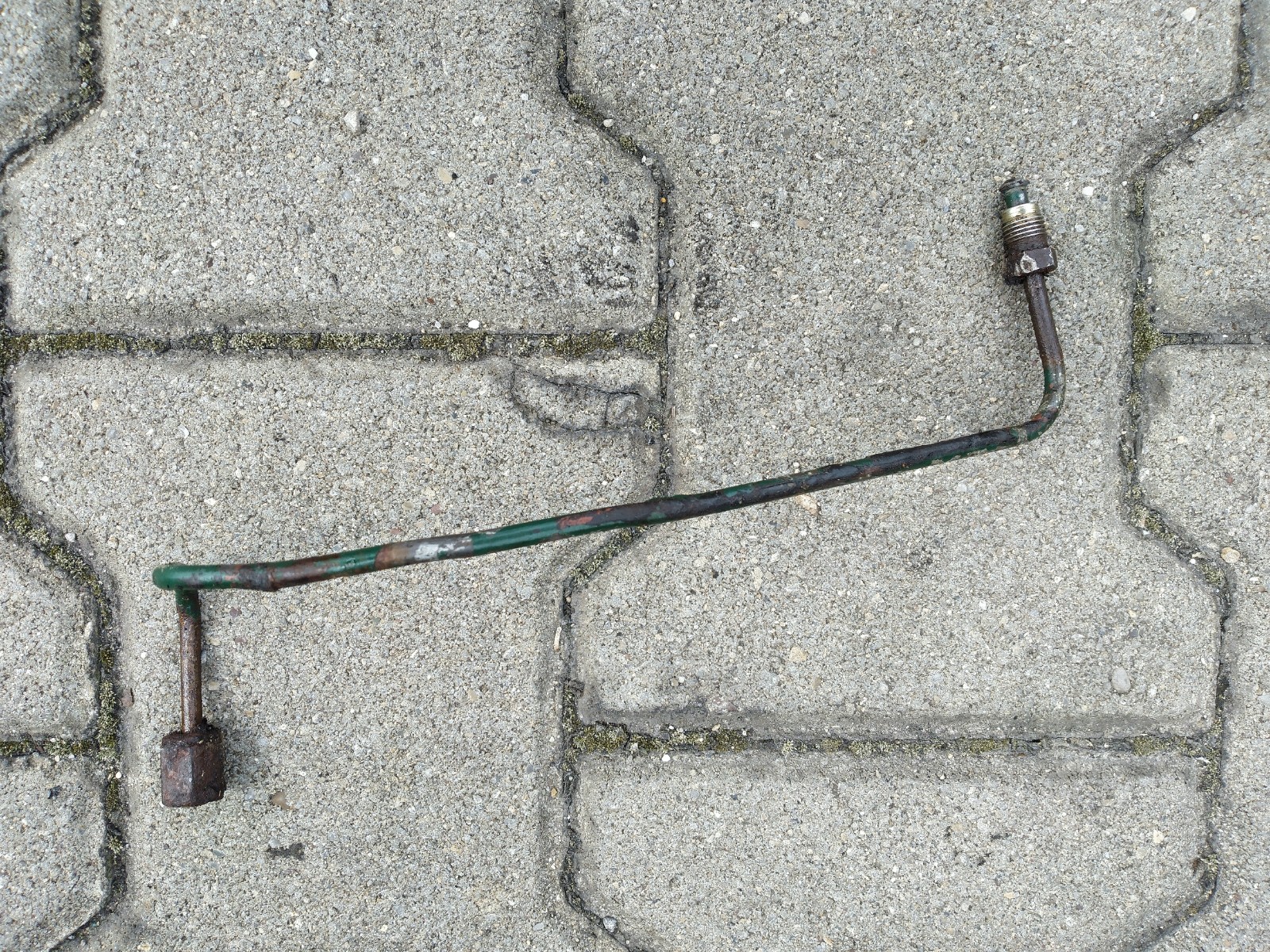

Vom F-Bördel schonmal ein Bild.

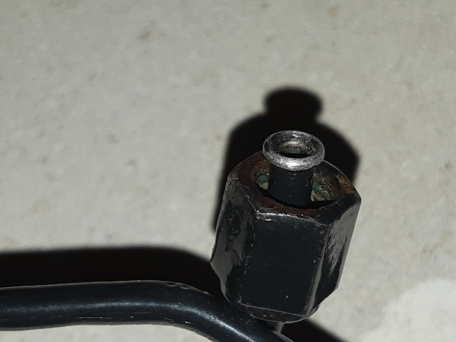

Von der anderen Seite mit dem mutmaßlichen E-Bördel reiche ich ein Foto nach.

Kann es sein, dass es sich bei den vermeintlich unterschiedlichen Bördeln nur um zerdrückte Exemplare der anderen Art handelt, weil sie mal unsachgemäß mit nicht passenden Teilen zusammengebaut wurden?
Das hatte ich auch erst gedacht. Der vermeintliche E-Bördel wird ja mit dem von der Karosserie kommenden Schlauch verschraubt. Der Wiederum ist am Ende deutlich "männlich".
Der bislang eingebaute Schlauch und der als Ersatz beschaffte (ATE Verwendungsnr 331369 bzw. Saab Nr 8931784) sind dabei bezüglich der Anschlussform identisch. Daher schließe ich fast aus, dass die unpassend sind.
Aus meinem fast laienhaften Verständnis heraus ist die Verformung eines F-Bördels soweit, dass er wie ein E-Bördel aussieht mehr als das, was es fürs Abdichten braucht und wäre nur mit einem vergleichsweise hohen Anzugsmoment der Mutter erreichbar.
Ich zeige aber nochmal ein Foto.
Nein,
bei nicht ABS Systemen ist an der Hinterachse die Radseite mit dem F-Bördel gefertigt. Die Verschraubungen auf der Achse selber ist die Überwurfmutter mit dem anderen Bördeltyp (Chinesen-Hut).
Bei ABS Systemen beidseitig F-Bördel
Danke fürs Foto und die hilfreiche Information. Dann zeige ich mal die nachgefertigte Leitung wenn ich sie habe.

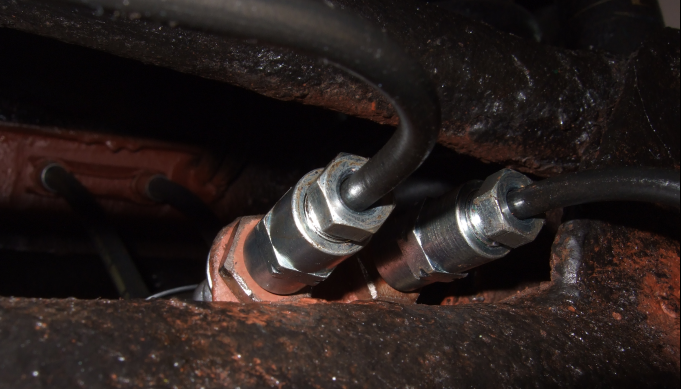

Da hab ich bei meinem Non-ABS damals das Problem wohl unbewusst mit den Adaptern zwischen den vorkonfektionierten Leitungen und den ATE-Schläuchen gelöst...
