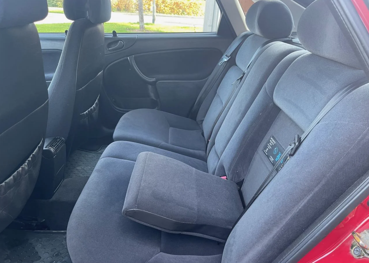

zu den integrierten Kindersitzen ... die sieht man öfter mal bei beim Händler stehenden 900/IIer auf Autoscout und co.
Aber: gab es die auch in Leder beige?
Viele Grüße!
Gerade wieder gesehen: Was eine tolle Sache mit den integrierten Kindersitzen! Das war mir nicht bekannt. Bei welchen Modellen gab es das noch? Wie war / ist dort die Körpergrößenempfehlung der sitzenden Kinder?
Die Fragen kann ich nicht beantworten. Die Nutzung der integrierten Kindersitze aus den 90igern (ECE 44/00, ECE 44/01 oder ECE 44/02...) als solche ist heute leider eigentlich unzulässig, sprich sie erfüllen die Mindestnorm nicht mehr (Bestandsschutz gibt es da nicht) und im Falle Polizeikontrolle oder schlimmer Unfall ist man formal mehr oder weniger gleichgestellt mit "hat keinen Kindersitz" benutzt. Aber eine coole Lösung für Gelegenheitsnutzer war es trotzdem...
Moin, soweit ich weiß, gab es die Kindersitze nur bei Plüsch-Ausstattungen, nicht in Leder;.
Anfangs wurden die auch im 9-3I noch angeboten; ebenso im 9-5 - dort ggfs. auch in Leder.
