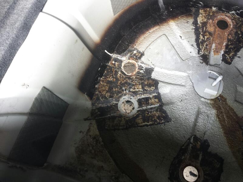

Allerdings haben sich bei mir noch eine vielzahl an Unterbodendurchrostungen in allen Fussräumen gefunden die erstmal gar nicht ersichtlich waren. Teilweise von unten durch Hohlräume verdeckt und nur von oben bei genauem hinsehen/freilegen feststelltbar.
Insbesondere auch an den Stopfen. Teilweise waren es über 10cm große Löcher, die hintere Dämpferaufnahme auf der Bläschenseite war auch bis in den Kofferraum durchgerostet.
Kann nur empfehlen mal genau zu suchen um frühzeitig einzuschreiten.

Nach zweifacher Entrostung und Lackierung der unteren hinteren Radläufe und des Kofferraumdeckeleinsatzes hatte ich die Nase voll, dass ich das alle drei Jahre erneut machen muss, weil ich es offensichtlich nicht dauerhaft hinkriege den Rost zu bekämpfen. Letzte Woche also zu meinem Lieblingslackierer hier in VS - Preis 650 Euro für alles. Das nenne ich preiswert und Garantie gibt es auch drauf. Hoffe, dass das dann länger hält.
Guten Morgen. Ich habe mich gestern auch mal um die Stopfen der Reserveradmulde gekümmert und mir vorsorglich neue Stopfen bei Sk..ix bestellt. Die passen aber nicht schön straff rein und kann ich so nicht verwenden. Die Stopfen wackeln nach dem Einsetzen min. 1mm hoch bzw. runter. Da kann nichts abdichten. Wo ist der Fehler?
Der Fehler ist, daß durch die Korossion die Löcher größer geworden sind.
Wäre eine Logik, aber selbst an einem komplett jungfräulichen Loch wackelt der Stopfen hin und her.
Hm, ok. Das ist dann echt komisch. Könnte mir sonst noch vorstellen, daß die Stopfen mit der Zeit schrumpfen. Die neuen könnten ja auch schon einige Jahre im Warenlager verbracht haben. Kunststoff / Gummi kann schrumpfen.
Ich würde sie mit Sikaflex einkleben, das hält sie dann fest und dichtet gleichzeitig.
