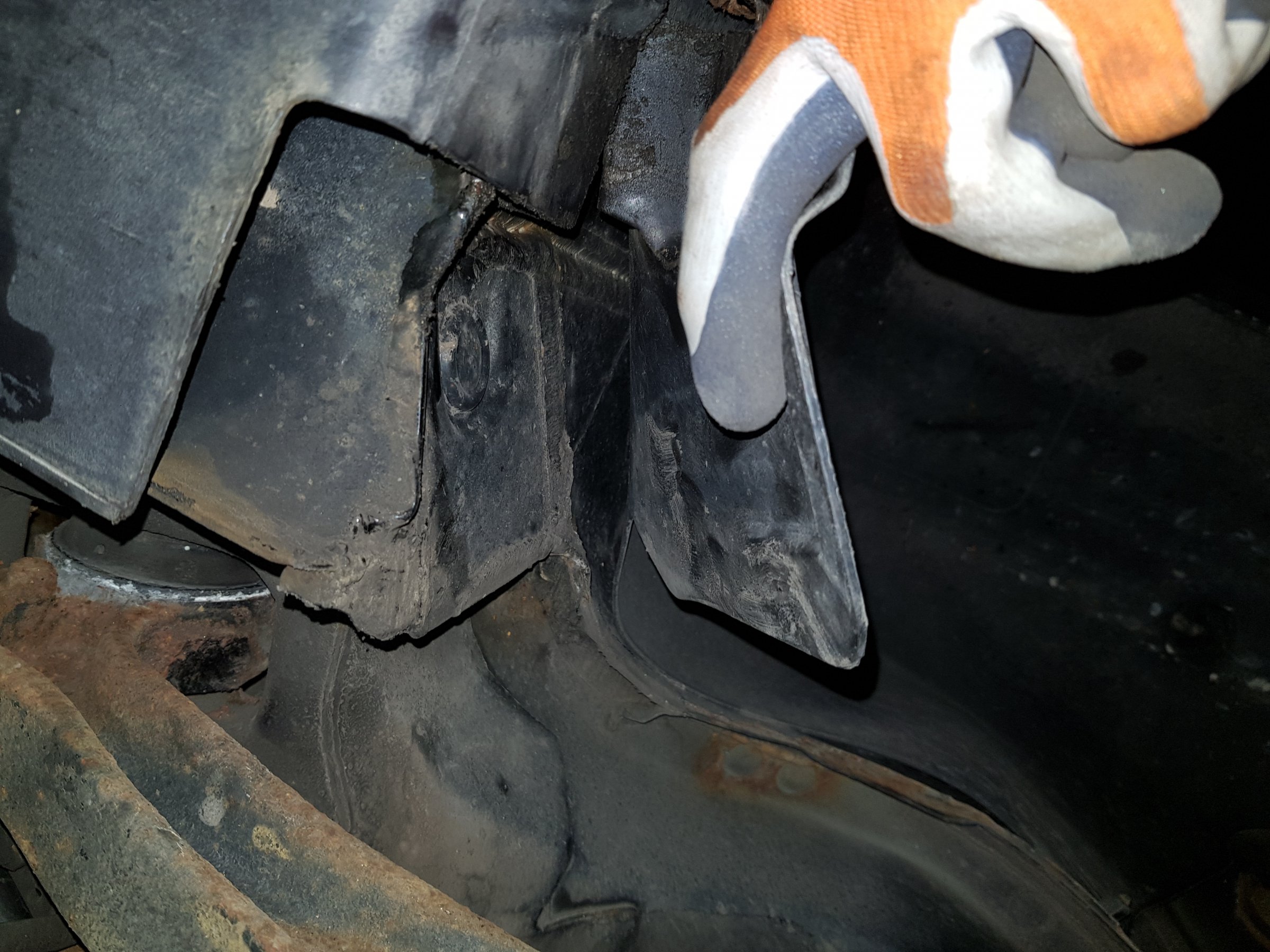

Ich habe nicht mehr versucht, die anderen Bolzen aufzudrehen, da ich nach der typischen Stelle im Radhaus sehen wollte.
Das sieht doch gut aus, oder müsste man da noch weiter nach oben sehen?
Ich sehe da braune Spuren. Mindestens saubermachen und intensiv nachkonservieren empfehle ich, damit's beim nächsten Gucken nicht wie bei vielen anderen Exemplaren ausschaut (ggf. vorm Konservieren auch Rostberuhigung und - umwandlung). Sofern Du alle anderen Stellen von da aus einsehen und konservieren kannst, reicht das Dranlassen der Muttern evtl.
Nein, reicht eigentlich nicht. Die eigentliche Problemstelle ist weiter oben sowie weiter außen. Vergleiche mal mit den Fotos in diesem Thread.

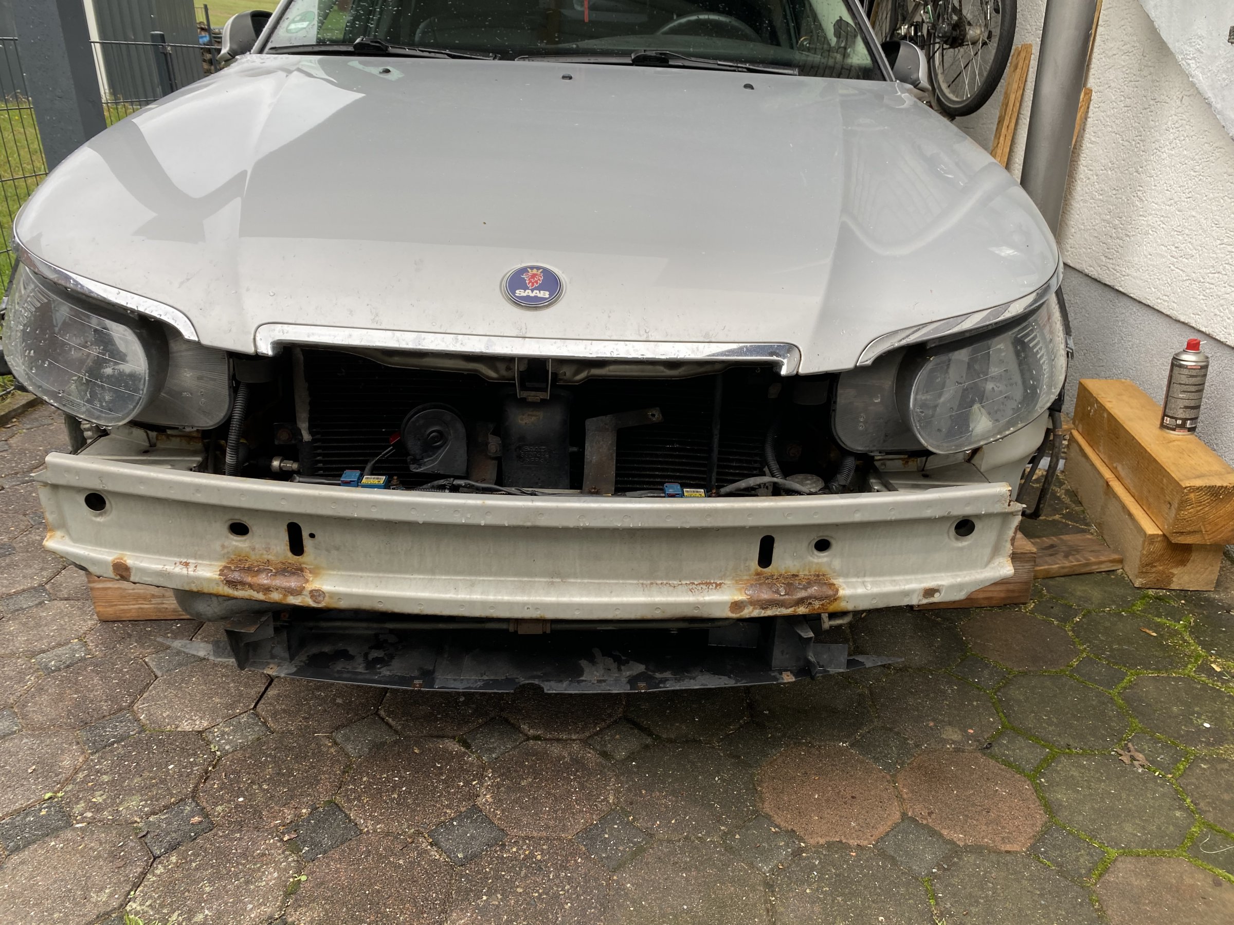

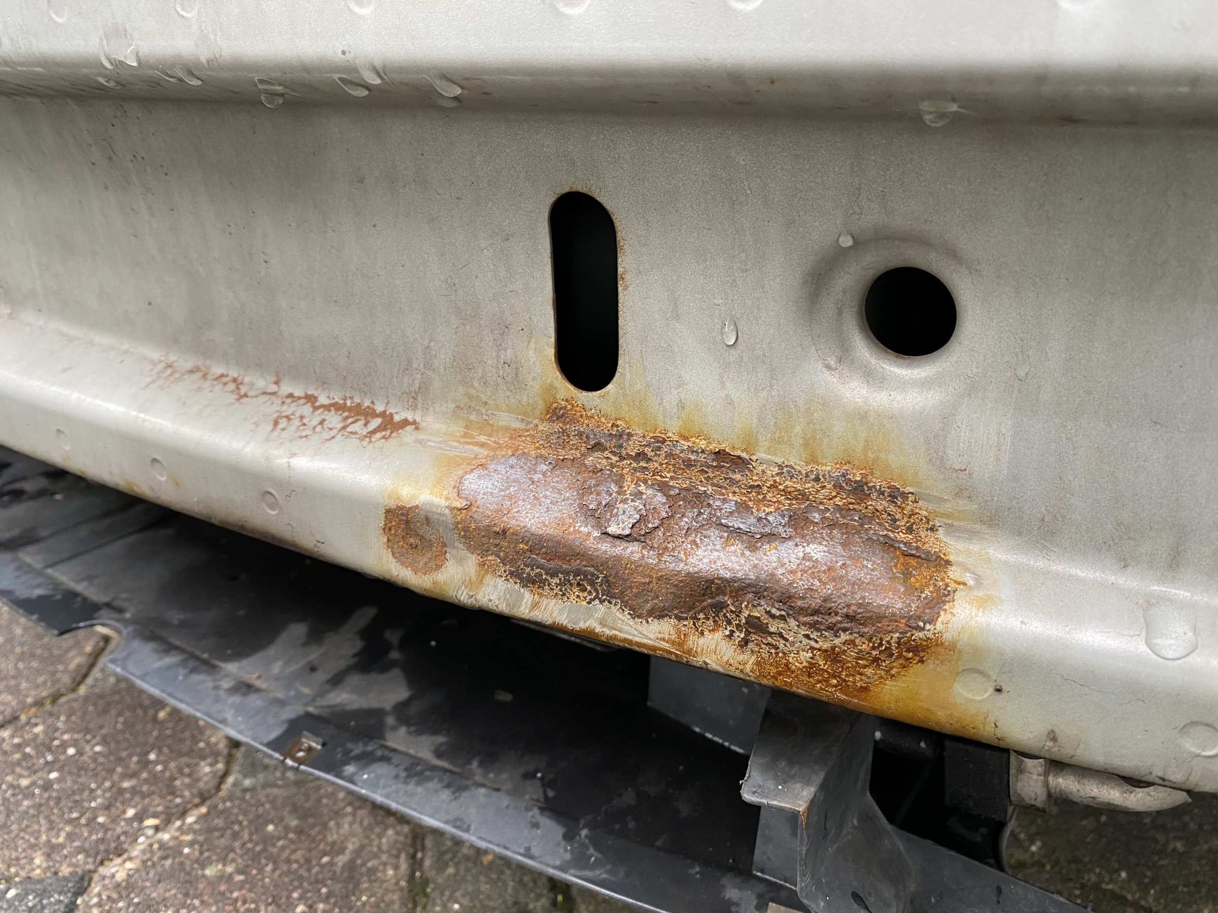

mich häng mich kurz rein. Ggf wurde es schon behandelt, aber warum sind vorne unter der Schürze mittig, quasi links und rechts auf Höhe vom Nummernschild an der stoßstange so extrem fette Roststellen? Ca 10cm breit und bei mir echt mit Schraubenzieher richtig „abschlagbar“.
Ist das normal beim 9-5?

Ich mach morgen ein Bild. Denk dir die Schürze weg und dann stell dir die Breite des Nummernschildes mittig vor AUF der Stoßstange. Dann direkt links und rechts davon. Außen! Frontal.
Aber kennst du die Stelle?
Anbei 2 Bilder. Hier wurde schon etwas mit lila Scheibe geschliffen.
Auf der Innenseite der Schürze ist ja dieser dicke schwarze Styropor Puffer. Dieser hat an 2 etwas hervorgehobenen Stellen Kontakt. Dort ist dieser Rost.

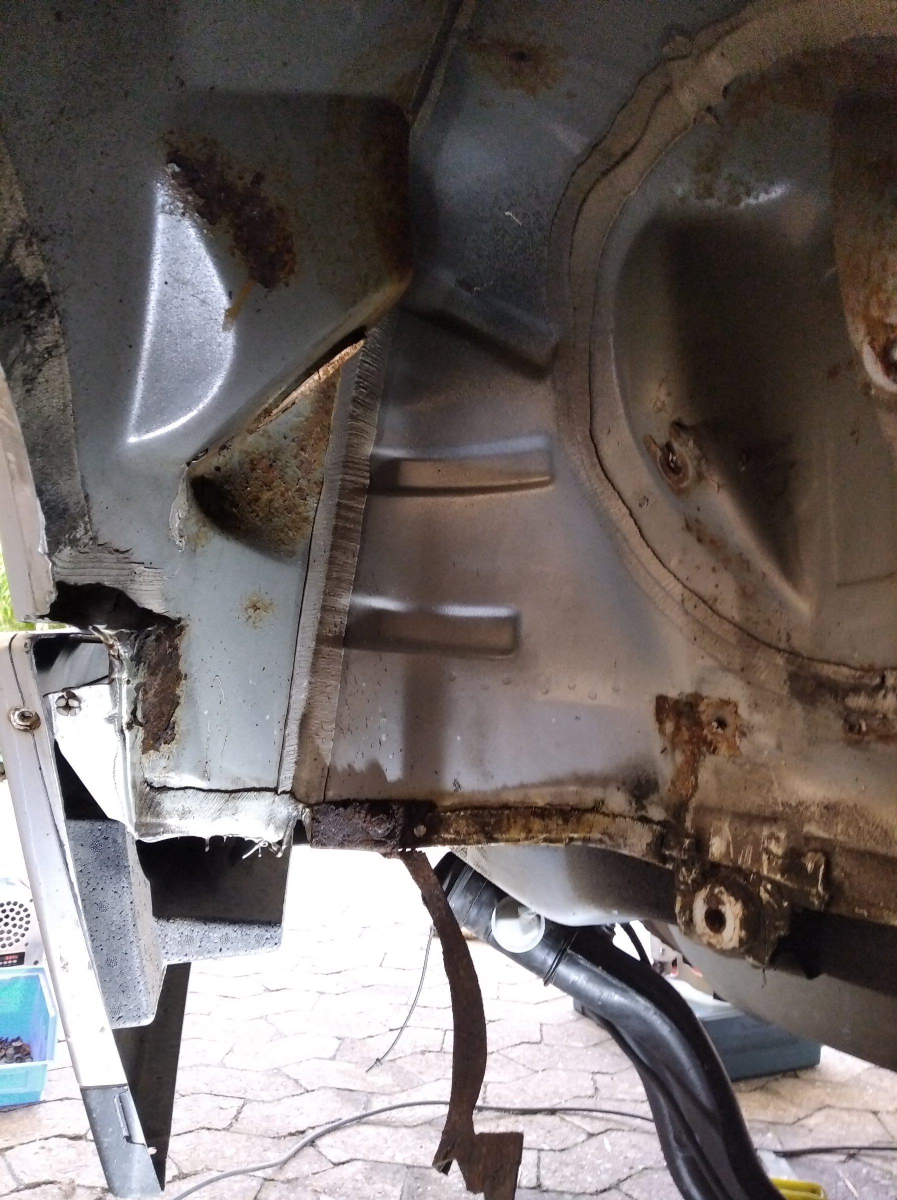

So, nun bin ich auch dran mit Rostbeseitigung an meinem 9-5.
Was völlig weggegammelt ist, ist diese Verstärkungsleiste, die hinter dem Tankrohr an der Blechkante ist (war). Bin mir unschlüssig ob man die überhaupt ersetzen sollte. Welche Funktion soll die denn haben?
Das Teil was da so unmotiviert herunter hängt ist gemeint
.[ATTACH]187020[/ATTACH]
Hm. Ggf ein 'Opferblech' für einen Falz im vollem Fahrtwind? Keine Ahnung, muss da selber bei meinem mal schaun. Anyway, ich glaube, Du hast da auch erst mal andere Baustellen. Machs gründlich. Das sind 15% mehr Zeit, aber 200% Gewinn.
