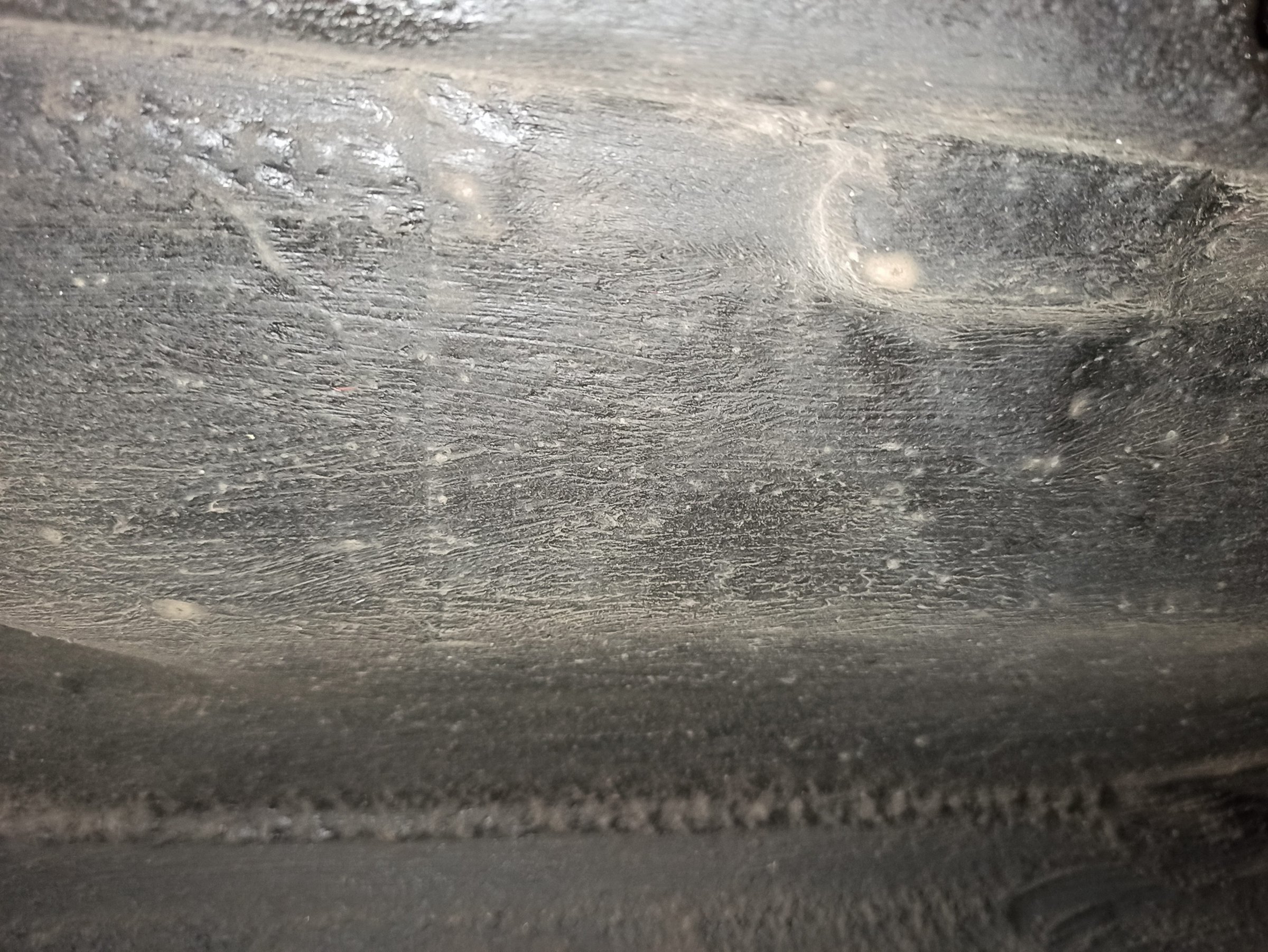

Ich habe jetzt so weit alles grob mechanisch entrostet auf der Seite.
Tür und Kotflügel habe ich kurzerhand ausgebaut.
https://ibb.co/Mh6Zvdy
https://ibb.co/W2x868Y
https://ibb.co/whr4DvD
Alternative wäre GFK, wobei ich mir da wieder Gedanken um Rost mache.

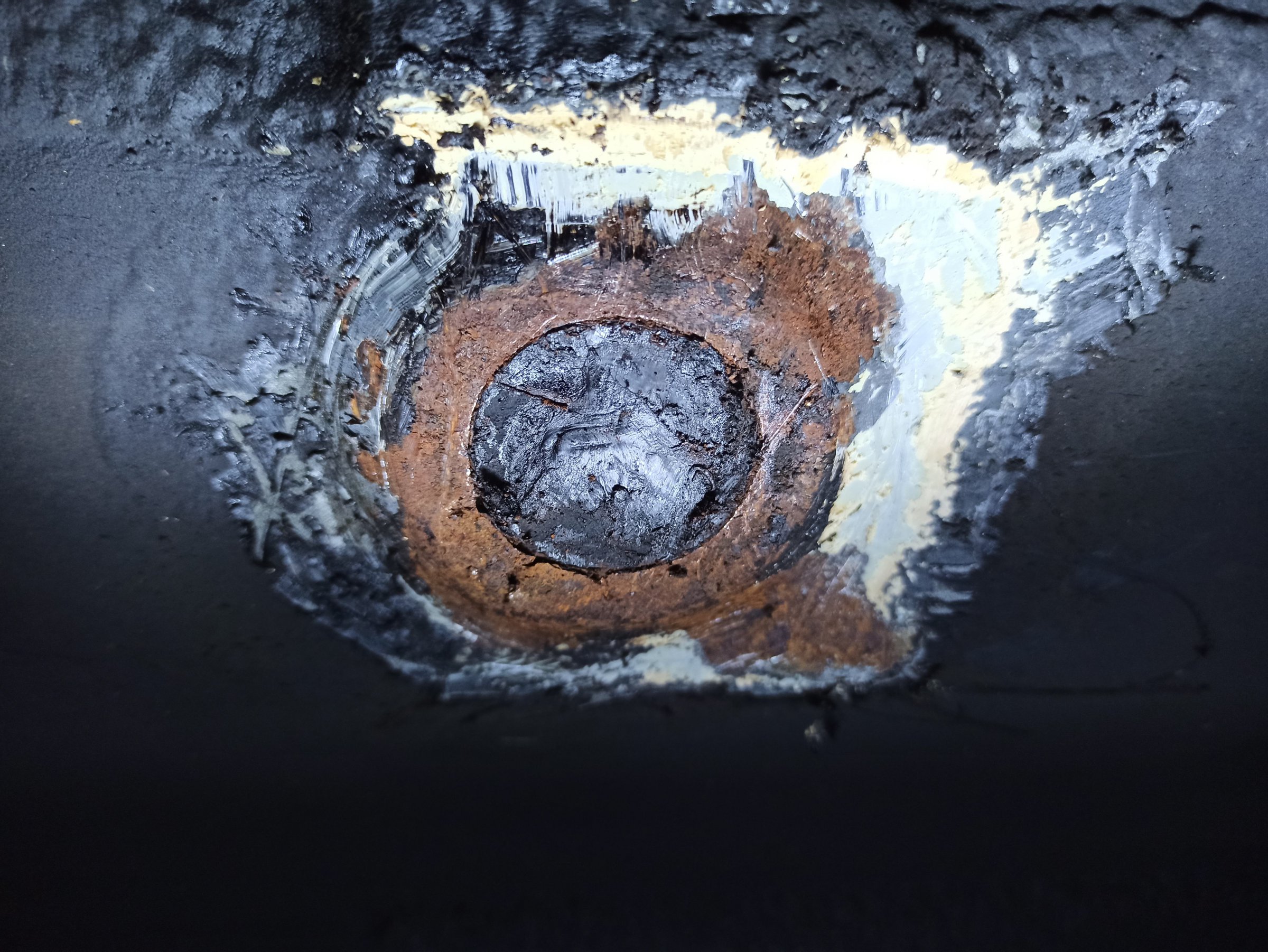

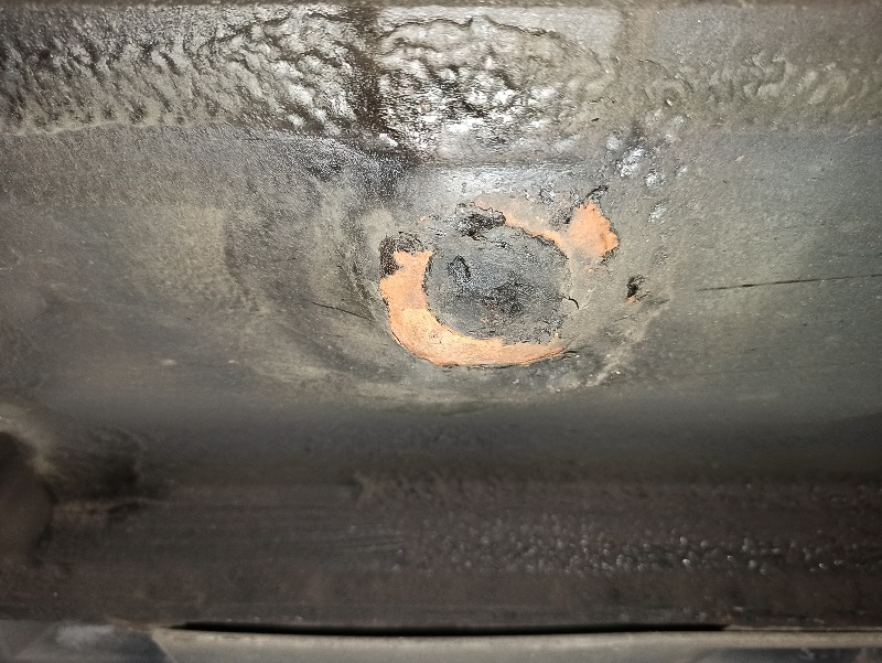

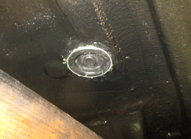

Und wieder mal ein Stopfen am Unterboden. Den hatte ich vor einiger Zeit schon mal versucht provisorisch zu retten bzw. zu Flicken.
Provisorien bleiben halt Provisorien :biggrin:
Ich habe meine sofort entrostet und zugeschweiß, dann ist Ruhe:tongue:
Wo du Recht hast, hast du Recht. Wird aber wohl aufgrund von Zeitmangel und fehlendem Schweißgerät nochmals ein Provisorium mit Glasfasermatten werden. Auf der anderen Seite sieht es auch seit 2 Jahren gut aus mit der Matte. IMG_20211029_185816_compress71.thumb.jpg.c96dbaa4f98721eabd514a0216071d72.jpg
Ich glaube, dass wichtigste ist, wie man die Sache versiegelt.
Es darf keine Feuchtigkeit eindringen, dann kann es dauerhaft halten....

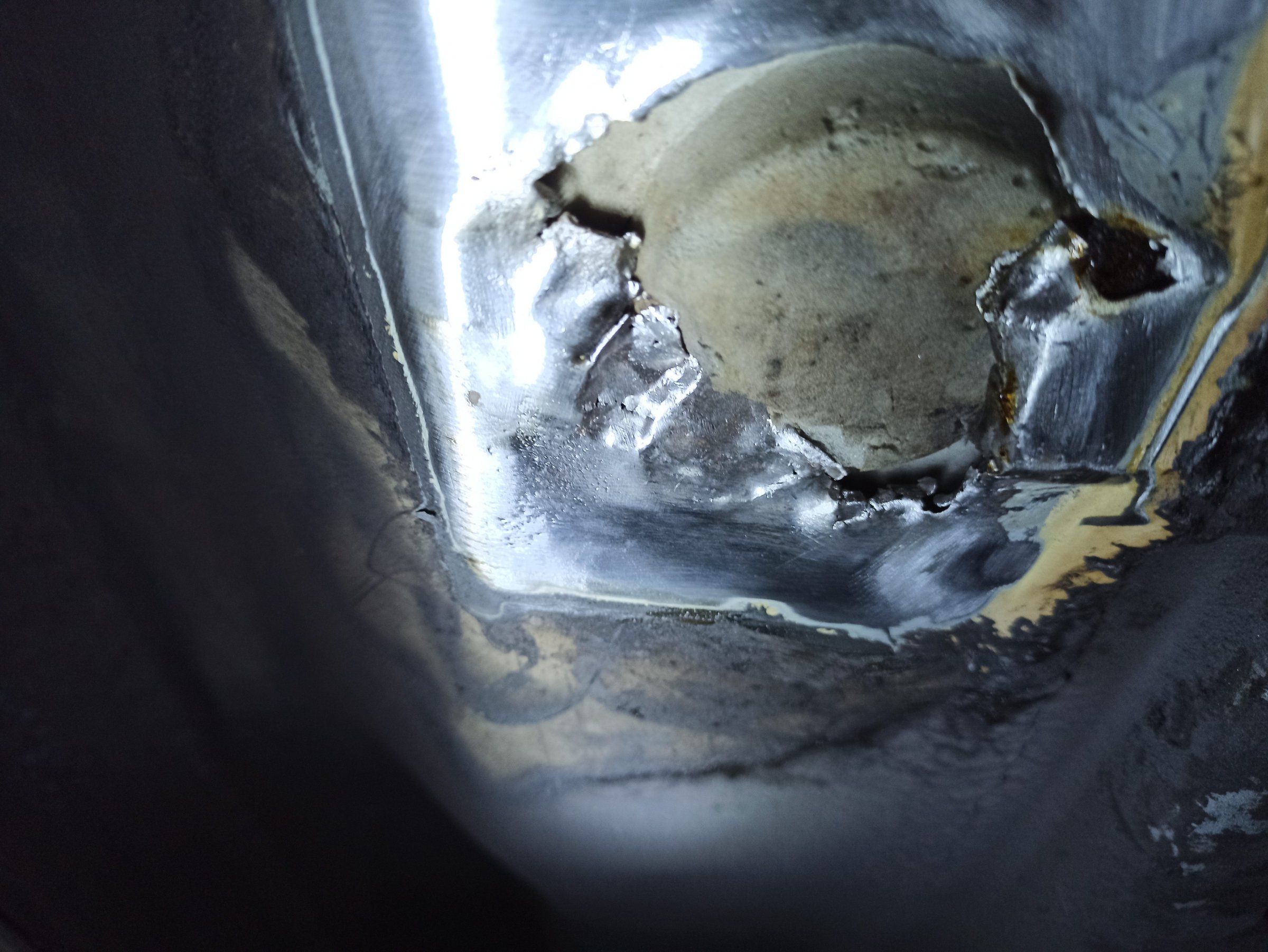

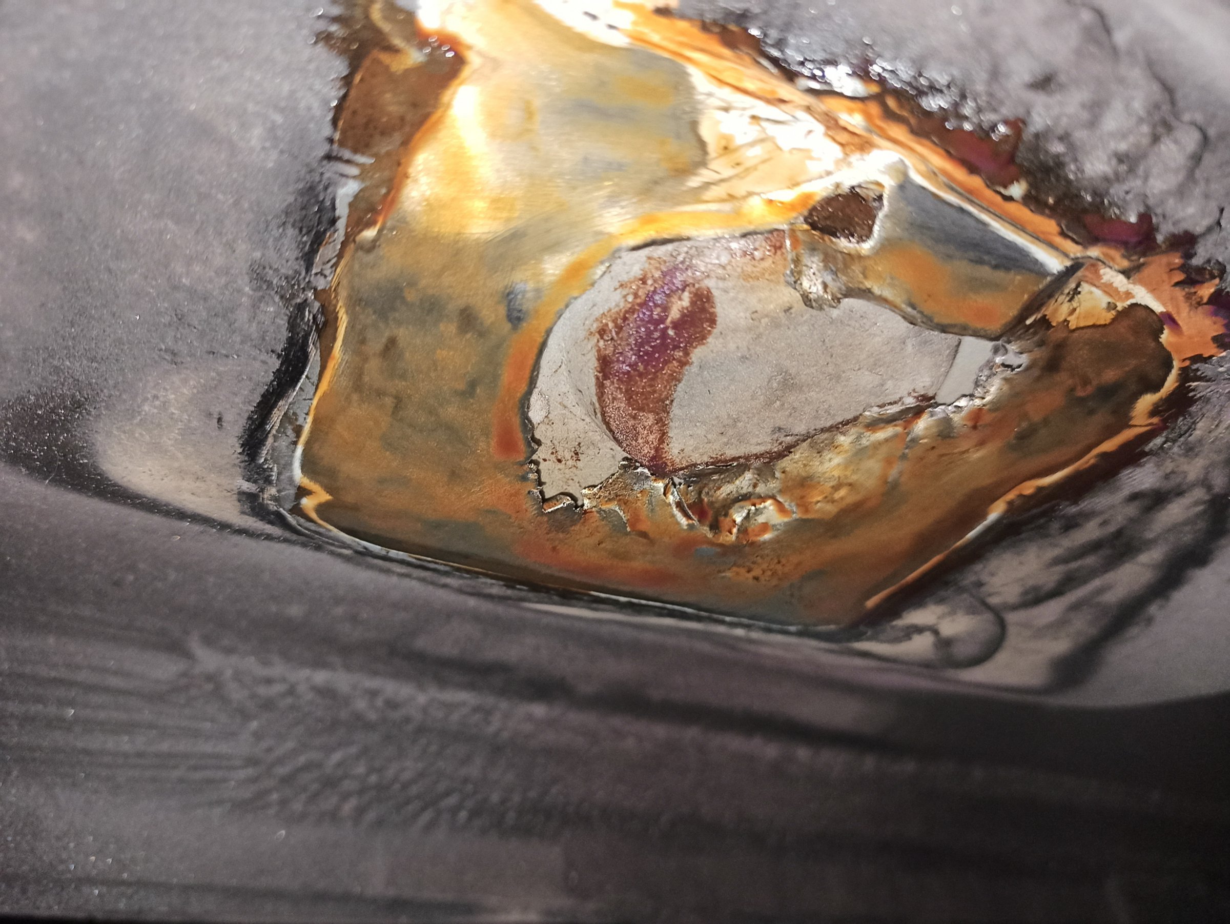

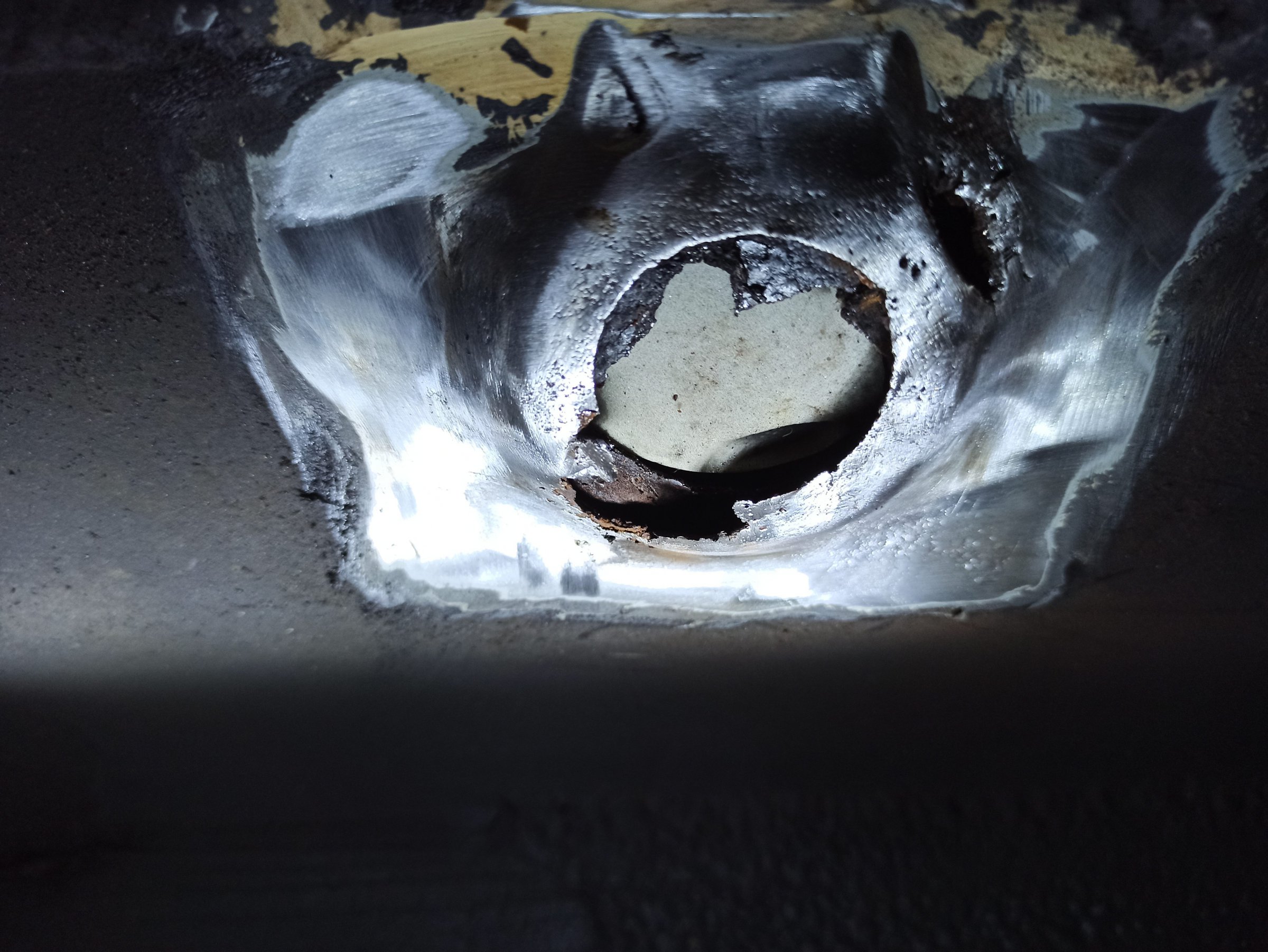

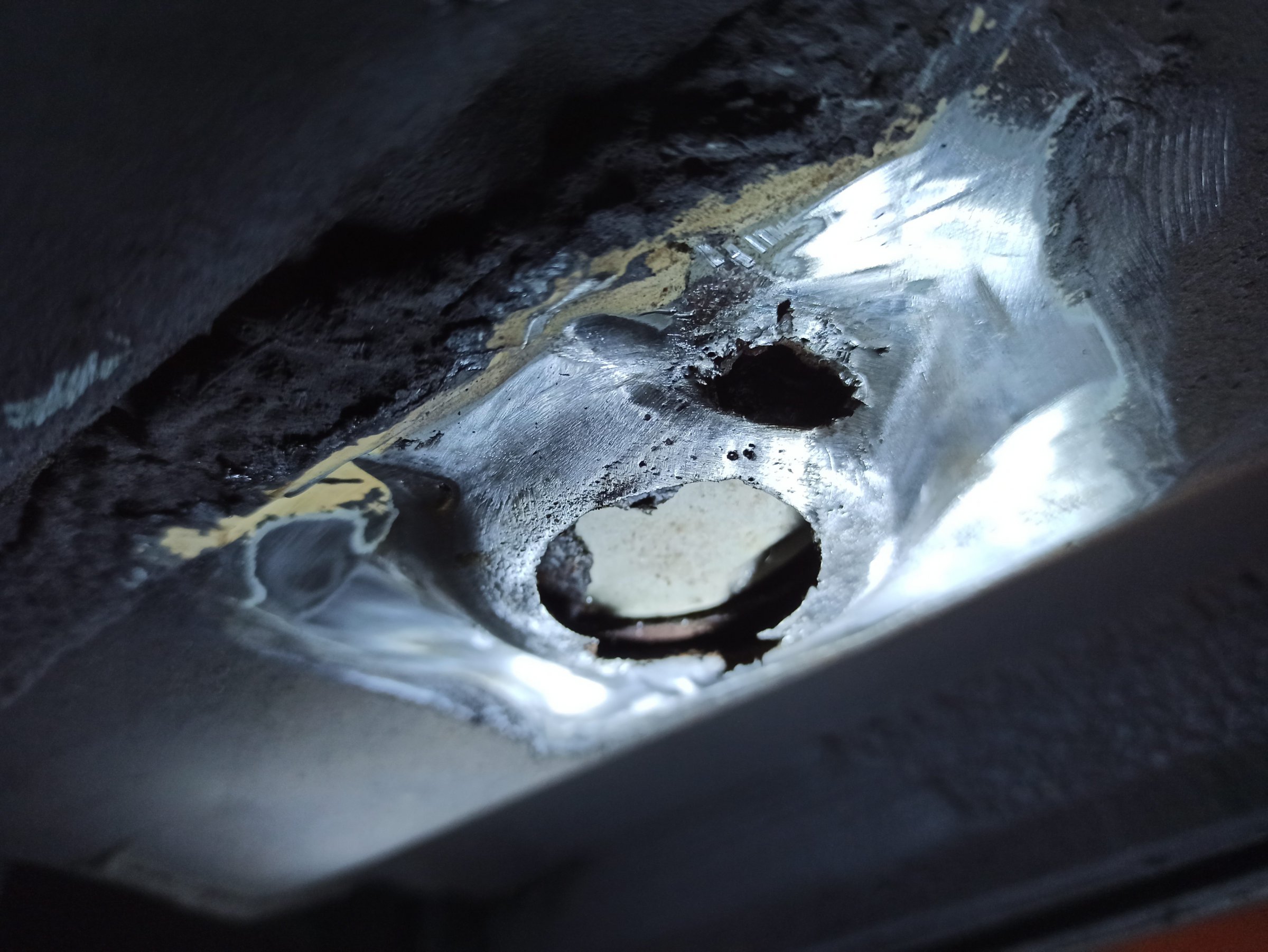

So sieht es nach dem Abschleifen und anschließender Erstbearbeitung aus. Da muss ich aber nochmal ran, bevor ich es wieder zu mache. War gestern Abend aber schon zu spät.
IMG_20211119_182629_compress6.thumb.jpg.5e8ff7008d982151719a89d58bb3b796.jpg IMG_20211119_185246_compress53.thumb.jpg.31ea1c47aa987c7d7f3dd443de346d7f.jpg IMG_20211119_185239_compress8.thumb.jpg.4329bc4c3f7991cbf38239926de75739.jpg IMG_20211119_193258_compress17.thumb.jpg.7e0d2fb90ee11d29e324fbb56c65d801.jpg IMG_20211119_193901_compress61.thumb.jpg.2325c3793d970a3285ae7831eca9855f.jpg
Was ich mich gerade bei den Stopfen frage, ist schonmal jemandem aufgefallen, das die Dinger auch von Innen nach Außen rosten?
Wir hatten ja schon mehrfach Falze im Innenraum die geblüht haben.
Tendenziell fängt es bei den Stopfen/Löchern aber von außen her an.
Ich denke das Problem sind die Stopfen, die mit der Zeit härter werden und ggf. auch minimal schrumpfen. Da kommt dann Dreck und Wasser dazwischen, das reibt den Lack weg und bietet dann die Angriffsfläche am blanken Metall um zu rosten. Da kommt dann Wasser und Dreck auch bis zur Kante durch, zieht von da nach oben / innen und rostet dann auch dort.
  • Moderator
Dazu würde passen, dass noch kein einziges der Stopfen-Löcher, die noch keinen Rostansatz hatten, als ich das jeweilige Auto übernahm und mit der jährlichen Unterbdenbehandlung mit FF begann, seitdem aufgeblüht sind.
Einzig ein Loch am Golf war jetzt angerostet - da war aber auch der Stopfen aus irgendeinem Grund ziemlich kaputt.
Konserviert, neuer Stopfen rein (40 mm beim VAG-Händler 50 c/Stück) - fertig.
