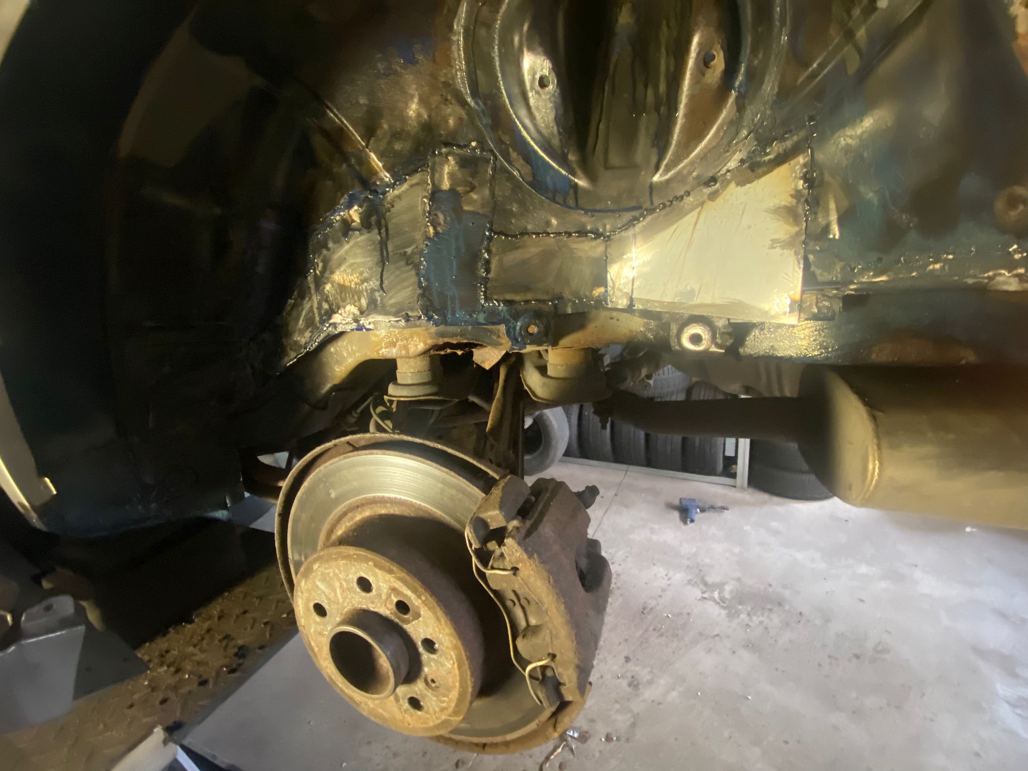

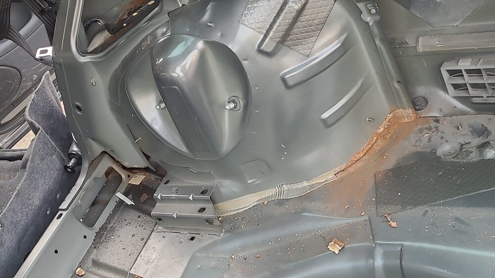

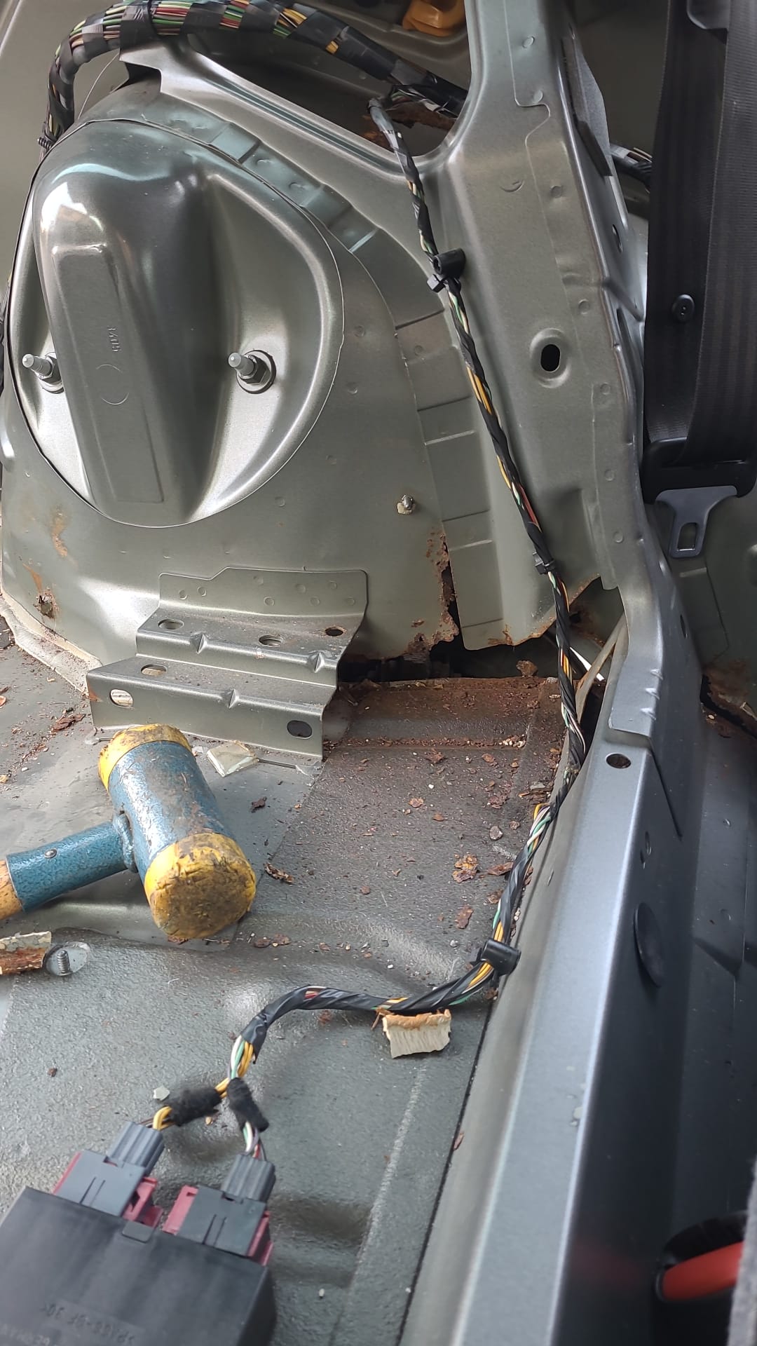

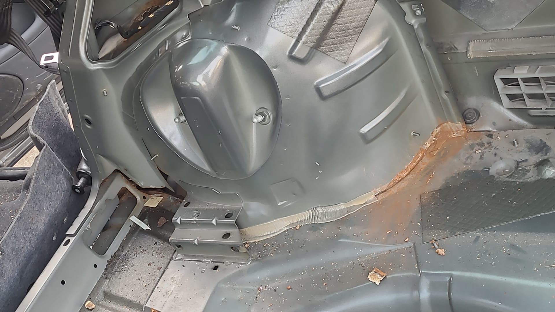

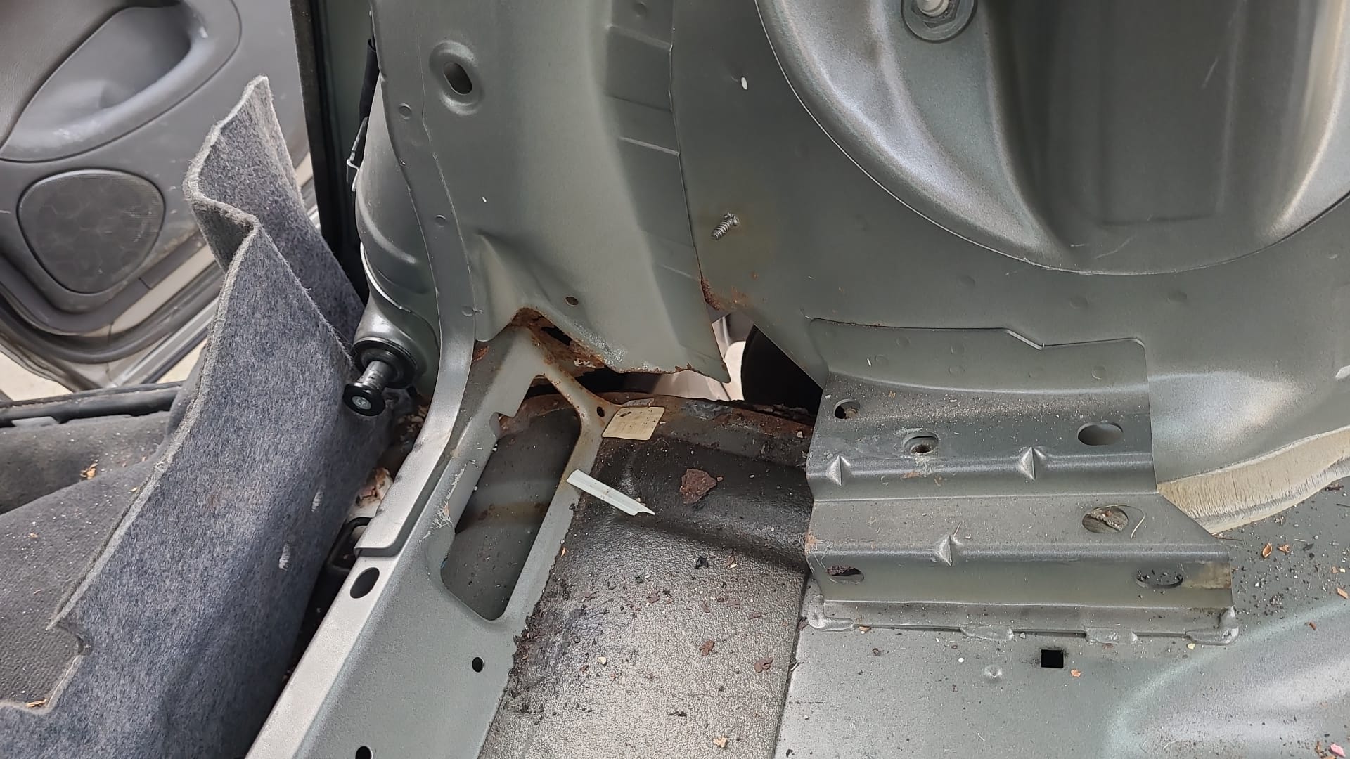

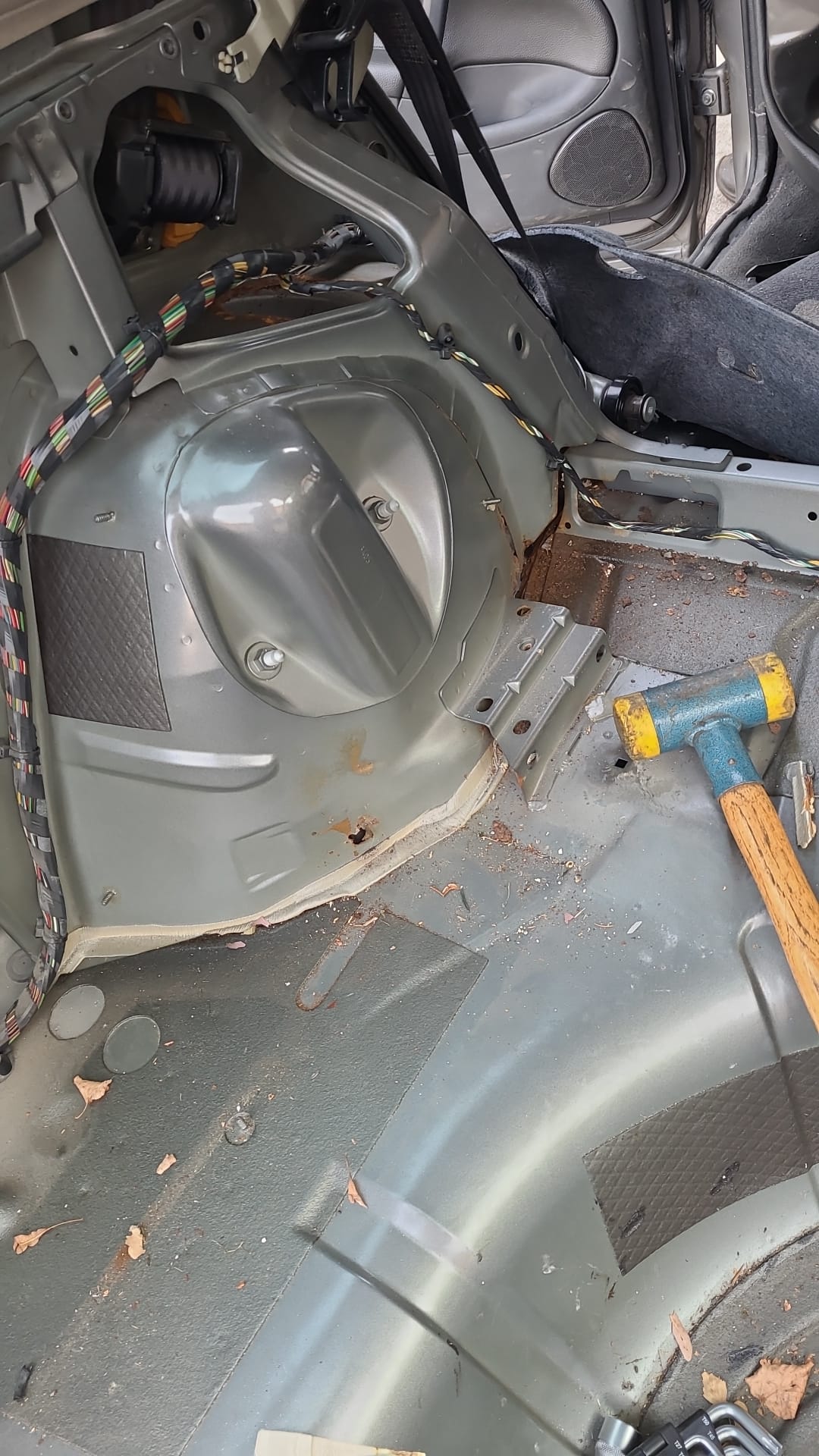

Ich hab jetz angefangen, eine 2006er Chrombrille zu retten. Das Drama war abzusehen, der Umfang aber nicht. Naja, was solls.
Ich hab nun auch entdeckt, dass die Hinterachse nur noch am Rost hängt und werde die Längsträger auch noch neu bauen, da es keine Ersatz-Blechteile mehr gibt. In dem Zuge hab ich beschlossen, die mehrlagigen Bleche zu entfernen und die Träger aus 4mm starken Stahlblech anzufertigen. Vorher muss allerdings die Hinterachse ab, wobei ich hoffe, dass die Schrauben nicht vor lauter Rost abreißen. Das wäre aber auch schon egal, da auf beiden Seiten der Träger neu anzufertigen ist, was auch neue Schweißmuttern und Schrauben bedeutet.
Anbei noch ein paar Bilder, leider nur aus dem zerlegten Kofferraum.
4mm? Über welche Längsträger redest du? Die unter dem Koffertraumboden, an denen der kleine Hilfsrahmens hängt, sind doch nur aus 1mm oder knapp drüber. Mal davon abgesehen dass sich dadurch die Crasheigenschaften ändern würden, beim Schweißen wird die Paarung zum dünnen Blech doch auch ungemütlich. :confused:
Da drin ist mehr als 1,5 mm, vor allem mehrere Lagen. Da ist die Feuchtigkeit zwischen gekrochen und der Rost hat das Blech auf 6mm anschwellen lassen. Von daher ging ich von mindestens 3mm aus. Ich kann mich auch täuschen, werde aber da noch genauer nachforschen. Im Moment bin ich mit der Wiederherstellung der Radhäuser befasst, die ich zuerst stabil ausschweißen werde, bevor ich die angegriffenen Teile der Längsträger heraustrenne.
Nimm mal eine Bügelmessschraube und hängt die in einr der Aussparungen rein. So dick und mehrlagig ist das IMHO nur vorne wo die Aufnahme der Längslenker ist.
Die Ergebnisse sind nichtssagen, da das Blech total aufgequollen ist und ich im Bereich der Achse bereits mit dem Hammer durchschlagen konnte...
Aus Mahatmas Beitrag entnehme ich grade, dass es 2 Lagen 1,25mm sind. Du dürftest recht haben, verzeih!

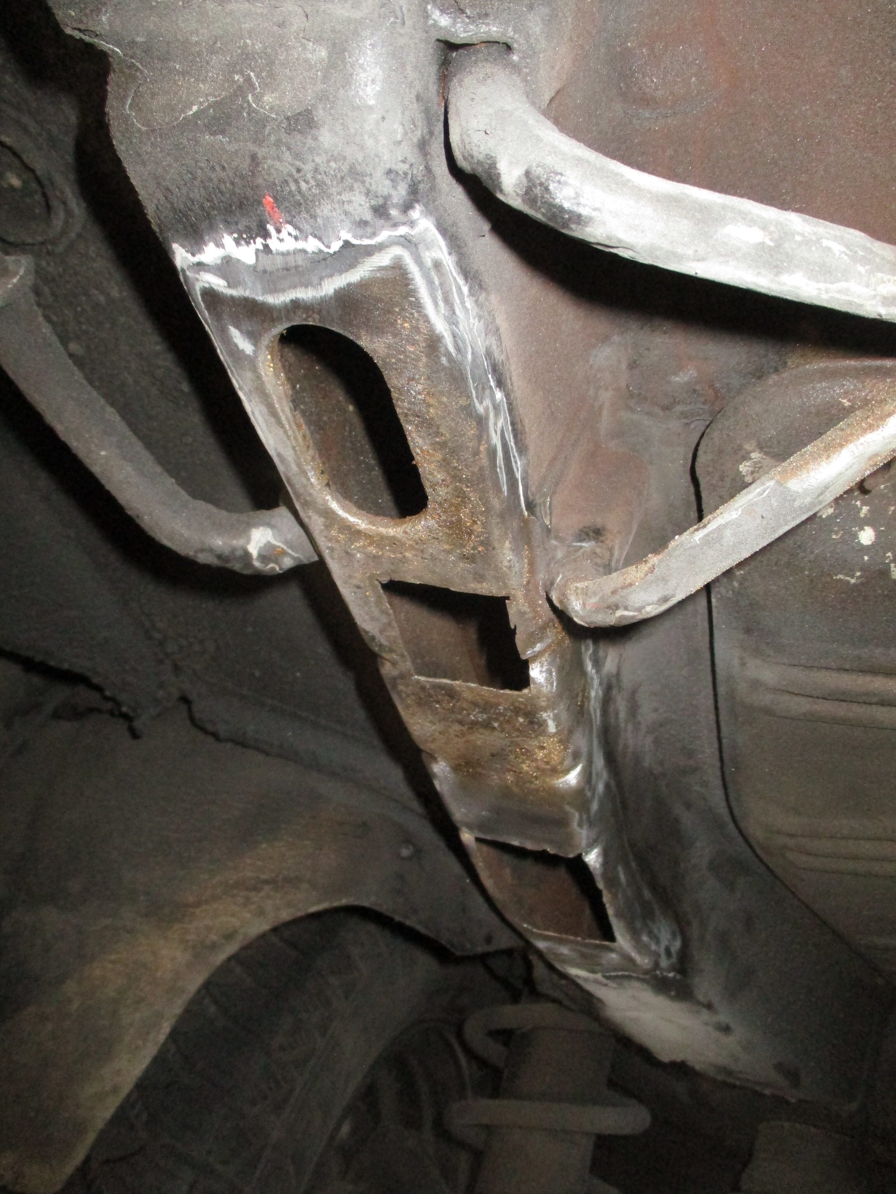

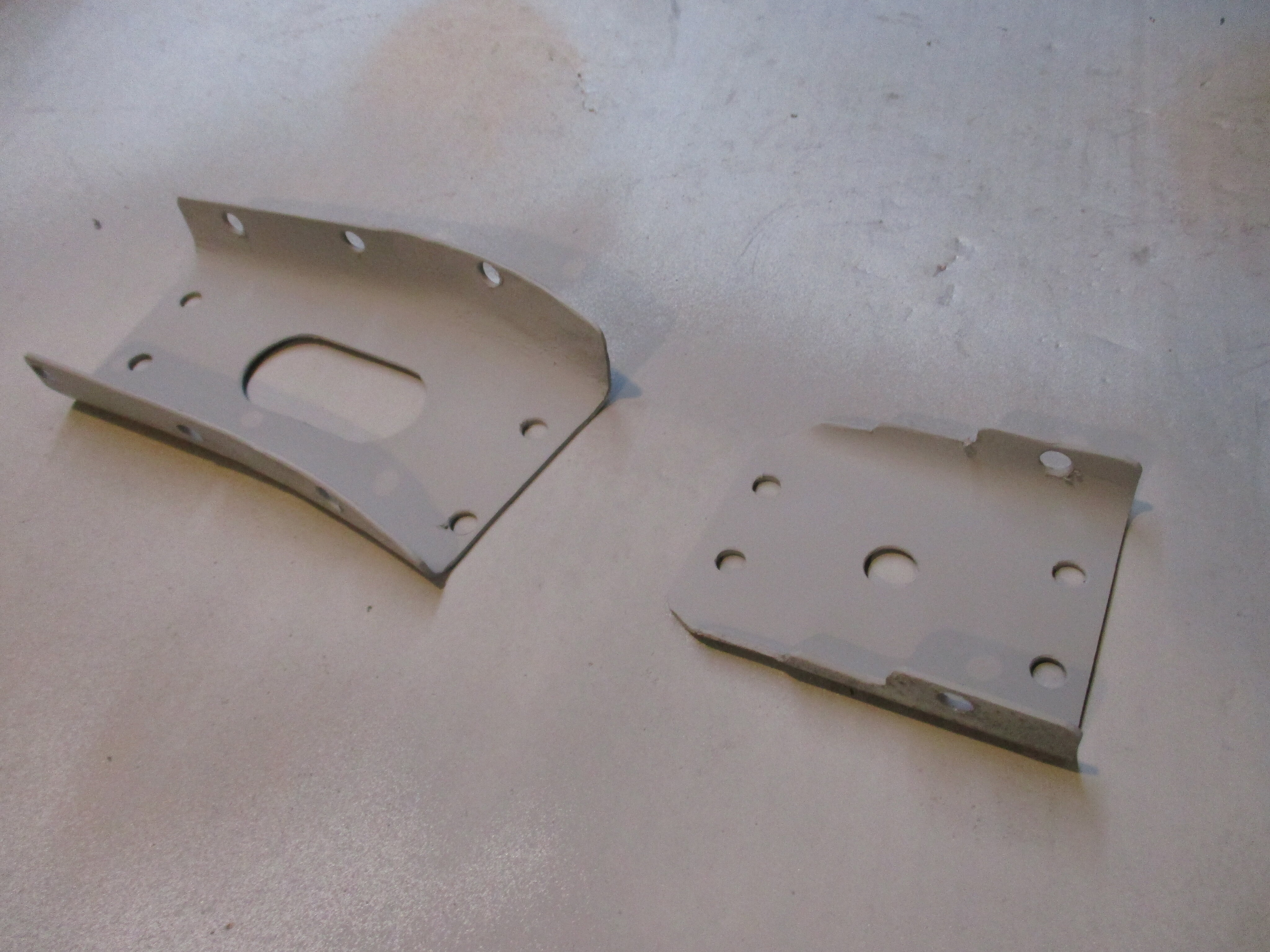

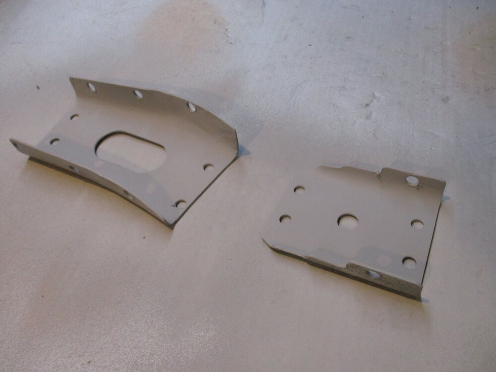

Nicht dass ich wüsste. Einzig das hier, anhand der Schablone kann man das Blech auch selbst ausschneiden. Ist ja erstaunlich dünn solange es noch nicht durch Rost aufgequollen ist. Nur der Teil, an dem der Lagerbock vom Längsträger ansetzt ist dicker. https://saab-cars.de/threads/9-5-reparaturbleche-quertraeger-hinterachse.76843/
Bearbeitet von patapaya

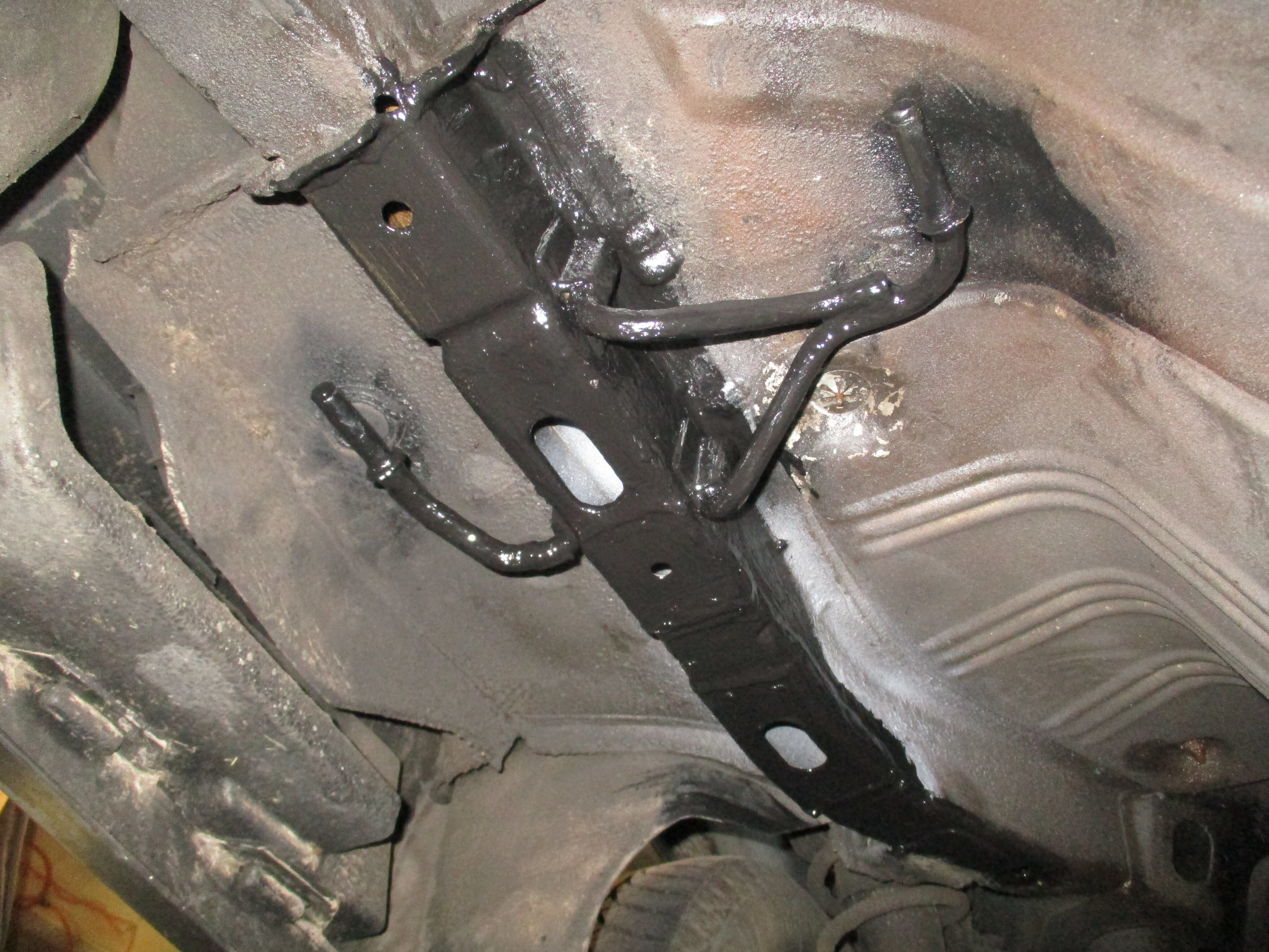

Wenn es der eigentliche Längsträger ist, so gab es aus dem Opel-Lager (zumindest vor einpaar Jahren) noch das äußere Blech. Keine Ahnung ob es noch erhältlich ist...
An meinem 9-5 habe ich dieses Blech selbst angefertigt. Ist keine Raketentechnik. Und die Sache mit dem Querträger.... :rolleyes:

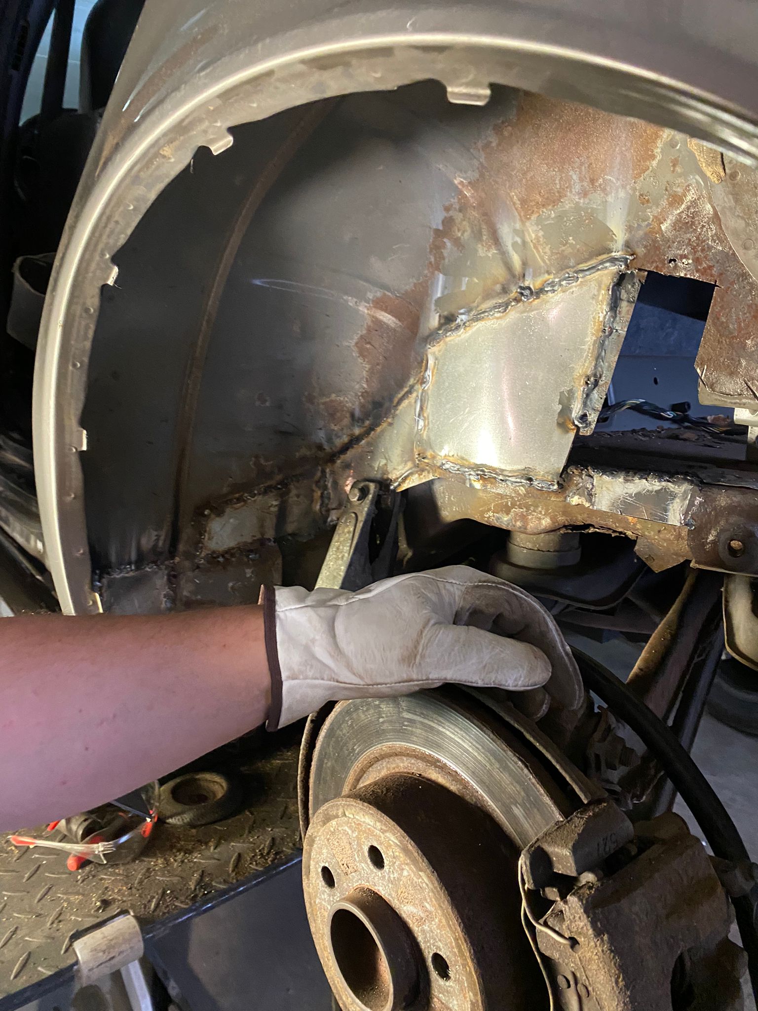

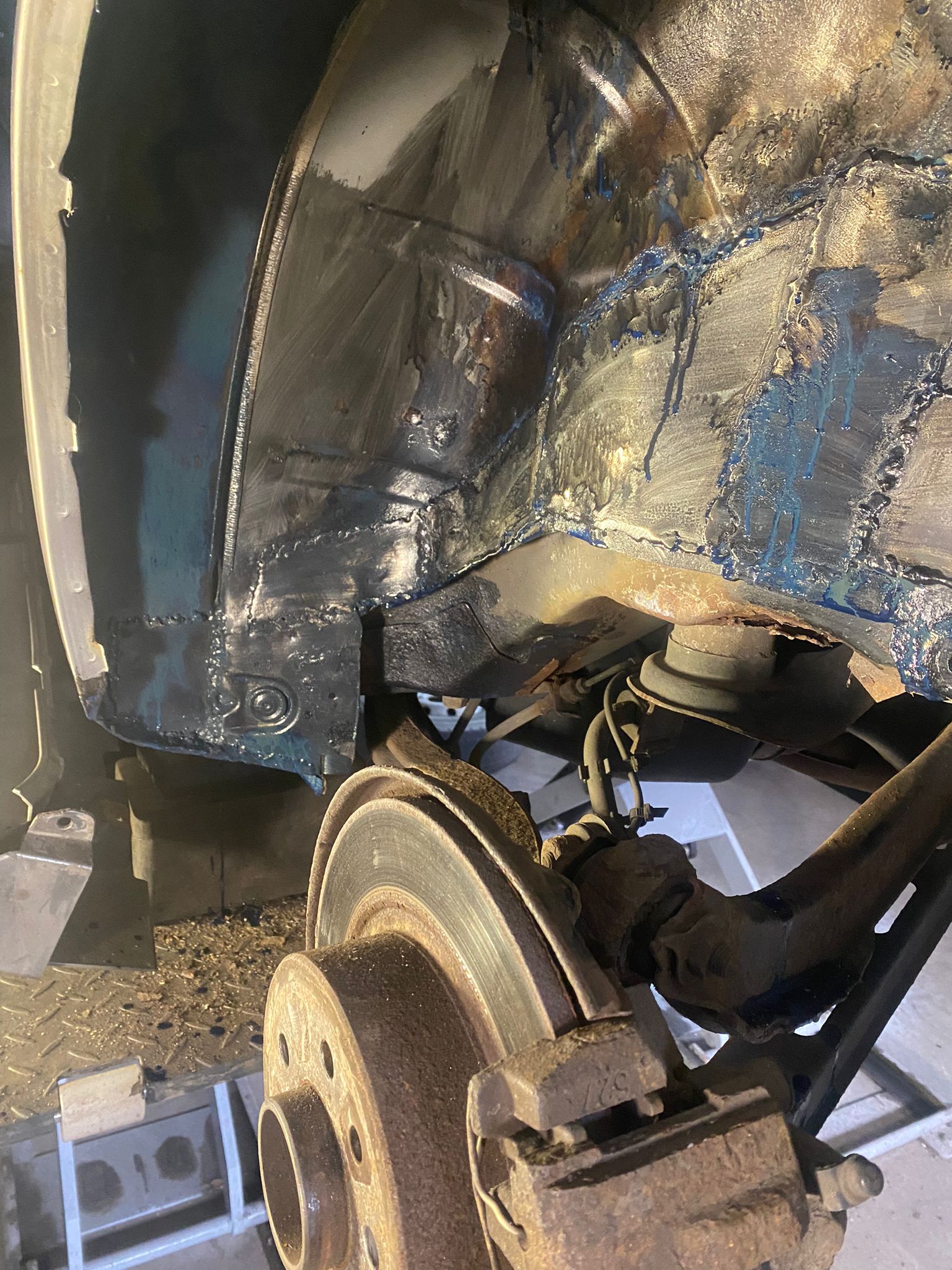

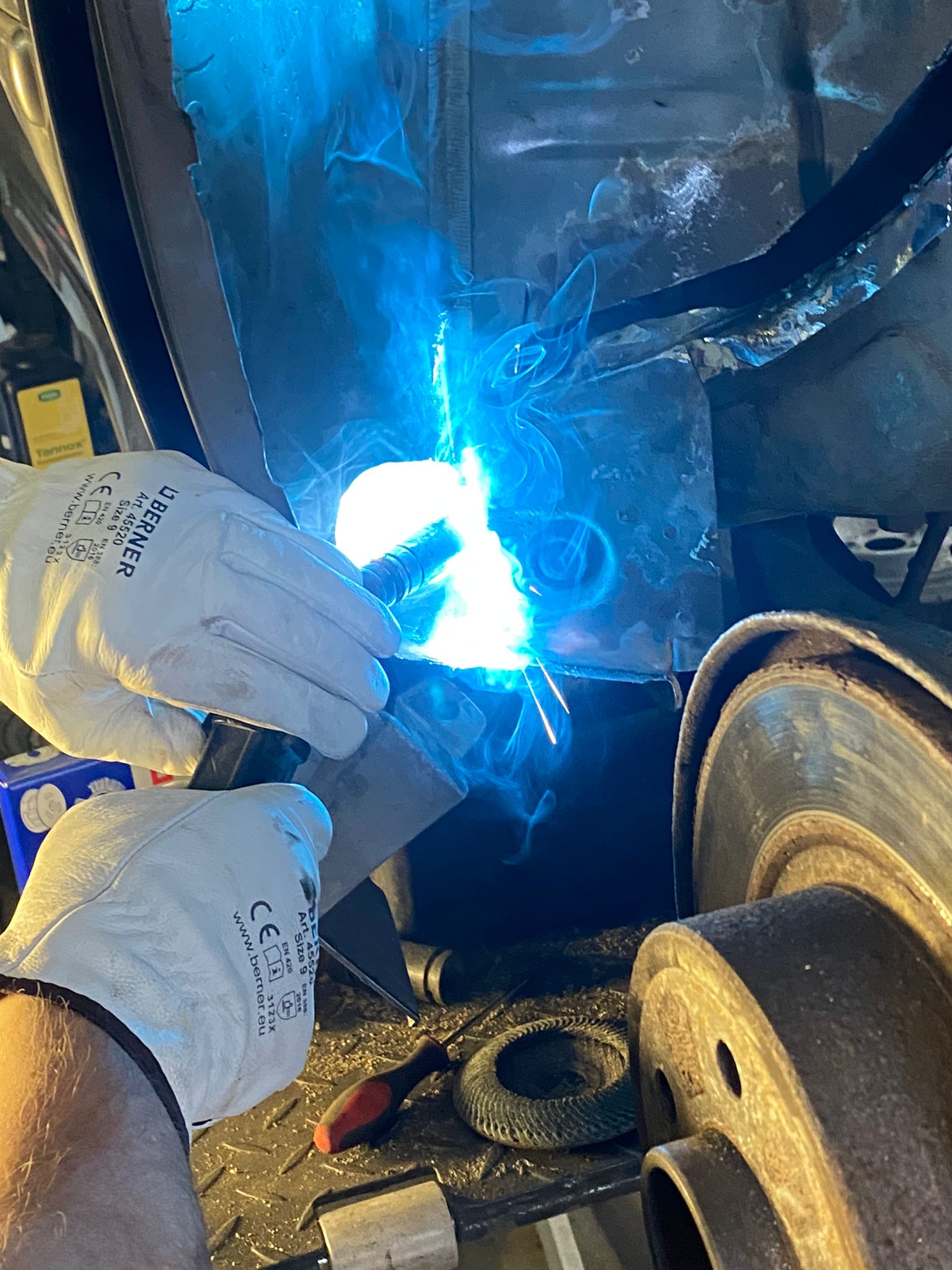

Nächstes Wochenende gibts wieder Bilder. Das Braten geht weiter
