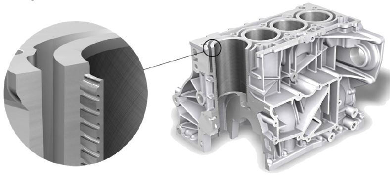

also erstmal zur Laufbuchse, das hast du eigentlich am einfachsten raus, indem du bei warmen Motor mal den Kühlwasserbehälter aufdrehst, ist da ein massiver Druckaufbau, kannst du (so meine Meinung mittlerweile) fast zu 100% von einer verrutschten Laufbuchse ausgehen.
Kofdichtung eher nicht, dann würde er weiß oder blau Qualmen weil er dann Öl oder Wassert verbrennt.
Das ist bei den Laufbuchsen (so weit bin ich mittlerweile nun auch) anders, weil du da eher Abgas im Wasser als Wasser im Brennraum hast,

Ich habe seit dem etwa 6000 drauf gefahren, ich weiß durch diverse Ausschlußkriterien mittlerweile, das ich leider so eine abgerutsche Buchse habe.
Aber ich fahre ihn aufmerksam weiter, verhindere unnötige Vollgasspiele und achte halt auf dem Wasserstand.
Das ging so weit, das ich mit eine Rückfahrkamera gekauft habe, die den Ausgleichsbehälter "beobachtet" und mit das Bild live nach innen gibt.
Wenn du das ganze Thema gelesen hast, hast du vielleicht auch gelesen, das ich parallel einen "Frankenstein" baue.
Also den Block (mit anderen Buchsen) vom Opel Vectra/Signum (Y32SE) mit Saab-Köpfen.
In der Hoffnung, daraus einen haltbaren Motor zu bekommen.

Im Keller liegen ein zerlegter Saab- und ein zerlegter Opelmotor, viele Teile waren schon zum reinigen und teilweise zum Glasstrahlen.
Das ganze wird auch gut zusammen passen, was jedoch im Moment ein bisschen Probleme macht, sind die Kopfdichtungen, da sich Saab und Opel leicht in den Kühlwasserkanälen unterscheiden.
Abhilfe wird da evtl. die Dichtung von Isuzu schaffen, die ist bestellt, mal sehen wann die kommt.
