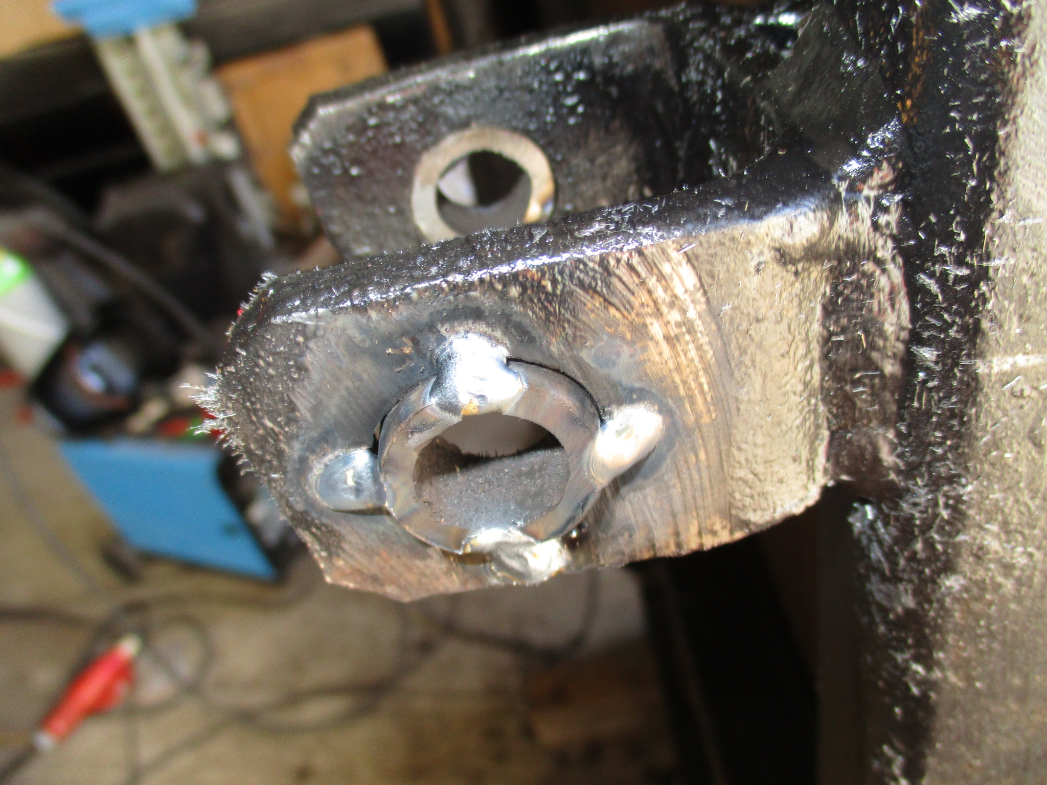

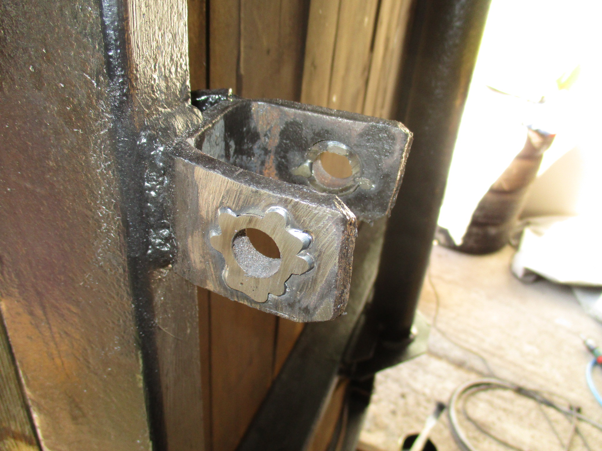

Ohne den Patienten direkt zu kennen, wäre eine Alternative Auffräsen und ein passendes Rohrstück als neue Buchse einpunkten. Ähnlich hab ich es gerade mit der ausgeschlagenen Federlagerung an meinem alten Anhänger gemacht.

Als Ergänzung, weil es mir jetzt wieder einfiel. Ein Pedal habe ich mit einem Stahlrohr mit passendem Innendurchmesser repariert. Das ausgenudelte, ovale Loch im Pedal aufgebohrt passend zum Außendurchmesser des Rohres. Daneben noch 2 oder 3 Kerben mit Feile oder Bohrer gesetzt. Rohr rein, mit Schutzgasschweißgerät an den 2 oder 3 Stellen / Kerben gepunktet. Abgeschliffen, etwas Lack drauf von außen. Innen aber blank gelassen und den Bolzen zum U vom Geberzylinder mit Fett eingesetzt. Das müßte in Papas 900 verbaut sein. Auch schon über 10 Jahre.
