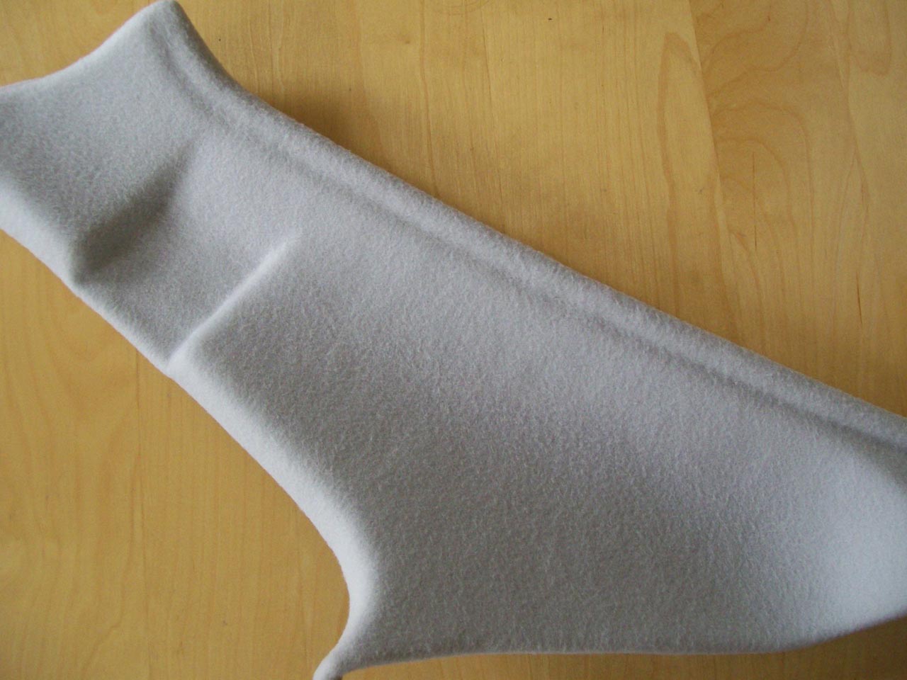

Im nächsten Jahr starte ich einen neuen Anlauf.
Grundlage ist ein sehr leicht dehnbarer fleece-artiger Stoff, den es in einer gut passenden Oberfläche, passender Breite und passender Farbe gibt!
Versuch gelungen!
Es ist ein Fleece-Stoff aus PE, der deutlich dehnbarer als der Schaumstoff-Himmel ist. Er ist 140 cm breit.
Optisch kommt er dem Original sehr nahe und lässt sich leicht verarbeiten. Da er ohne Schaumstoff auskommt, dürfte die Haltbarkeit deutlich verbessert sein. Der große Vorteil ist aber auch, dass er in Mulden ohne übermäßige Spannung verklebt werden kann. Daher ist zu erwarten, dass er auch später nicht mehr hängen wird. Verklebt werden kann er auf grundierter Schale mit Würth - Kraftsprühkleber (wärmefest bis 110 Grad).
Man braucht für ein Fahrzeug ohne Schiebedach 2,5 Meter, mit Schiebedach 3 Meter.
Versuch gelungen!
[ATTACH=full]104976[/ATTACH]
Super Sache! Danke für dein unermüdliches Suchen nach einem passenden Stoff.
Ein Hinweis zu dem von dir verwendeten Kleber: Ich habe eben den von dir genannten Kleber verwendet. Nach knapp einem Jahr kommt der Himmel wieder großflächig runter, gleichwohl ich gemäß Anleitung gearbeitet habe. An den C-Säulen hält der Kleber dagegen gut....

Hast Du die Schale vor dem Verkleben grundiert? Wenn nicht, dann saugt sich die Schale mit Kleber voll und dann kann es auf Dauer nicht halten.
Der Stoff war ein Sonderposten und meine Anfrage nach mehr ist noch nicht beantwortet.
Wer Interesse hat: ich habe noch Stoff für zwei Fahrzeuge übrig, kostet je 36,- €.
Ist die Quelle geheim?
Nein, ich hatte die Schale nicht grundiert. Deine Aussage bestätigt auch meine Vermutung, dass es daran gelegen haben könnte....

ich habe meine Himmelschale auch zweimal mit Bonatherm satt einstreichen müssen,
die erste Schicht war ruck zuck weg (siehe auch unter "das Projektforum")
Wie lange meine "Technik" hält, muß sich aber noch heraus stellen...

[mention=915]nitromethan[/mention] :
das sieht ja glatter aus als jeder Babypopo! F-a-l-t-e-n-f-r-e-i!
Mir ist der Stoff zwar etwas zu "flauschig" (kann man aber auf einem Bild schlecht abschätzen),
aber verarbeitungstechnisch 1A. Die Schaumstoff-Himmel sind besonders bei den C-Säulen nicht ohne.
Wirklich toll.
Und mit dem Sprühkleber gab es keine Problem mit "Durchnässen" oder so? Zu sehen ist jedenfalls nichts...
Die Verarbeitung ist ganz einfach.
Zuerst wird der Untergrund grundiert, damit er keinen Kleber aufsaugen kann.
Dann werden der Stoff und der Untergrund mit dem Sprühkleber gleichmäßig eingesprüht. Der Stoff ist ca. 3mm dick und trotzdem dehnfähig, man müsste für die C-Säule schon eine halbe Dose versprühen, bevor da etwas durchnässt.
3-5 Minuten warten, bis der Kleber etwas abgelüftet ist. Dann vorsichtig und leicht auflegen, kleine Lagekorrektur geht noch, dann andrücken, fertig. Im Gegensatz zum Stoff mit Schaumstoffrücken gibt es auch keine Dellen beim andrücken weil eben keine Schaumgummi-Schicht da ist, die zusammengeklebt werden könnte. Beim Bezug der Schiebedachschale muss man noch mit einem nicht-dehnbaren Material hinterkleben, damit der Bezug am Schiebedach nicht durchhängt. Das war auch original schon so.
