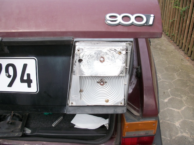

Alufolie hält bei mir seit Jahren und liefert exzellente Ergebnisse.
Geht´s um die "Gläser" oder um die Reflektoren?
Bei den Reflektoren habe ich an meinem 96 mit der Methode, wie Christian sie beschreibt, auch sehr gute Ergebnisse erzielt.

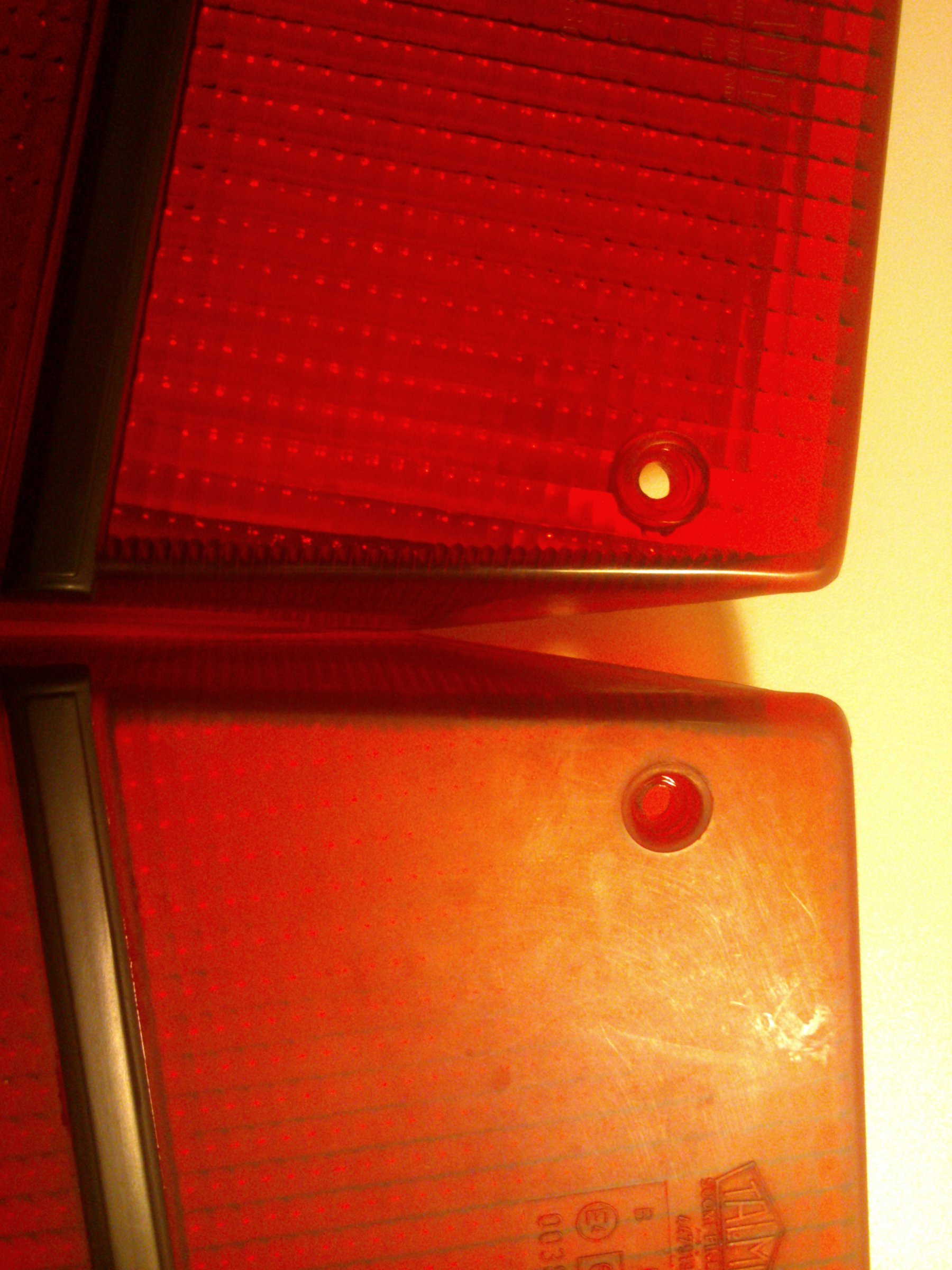

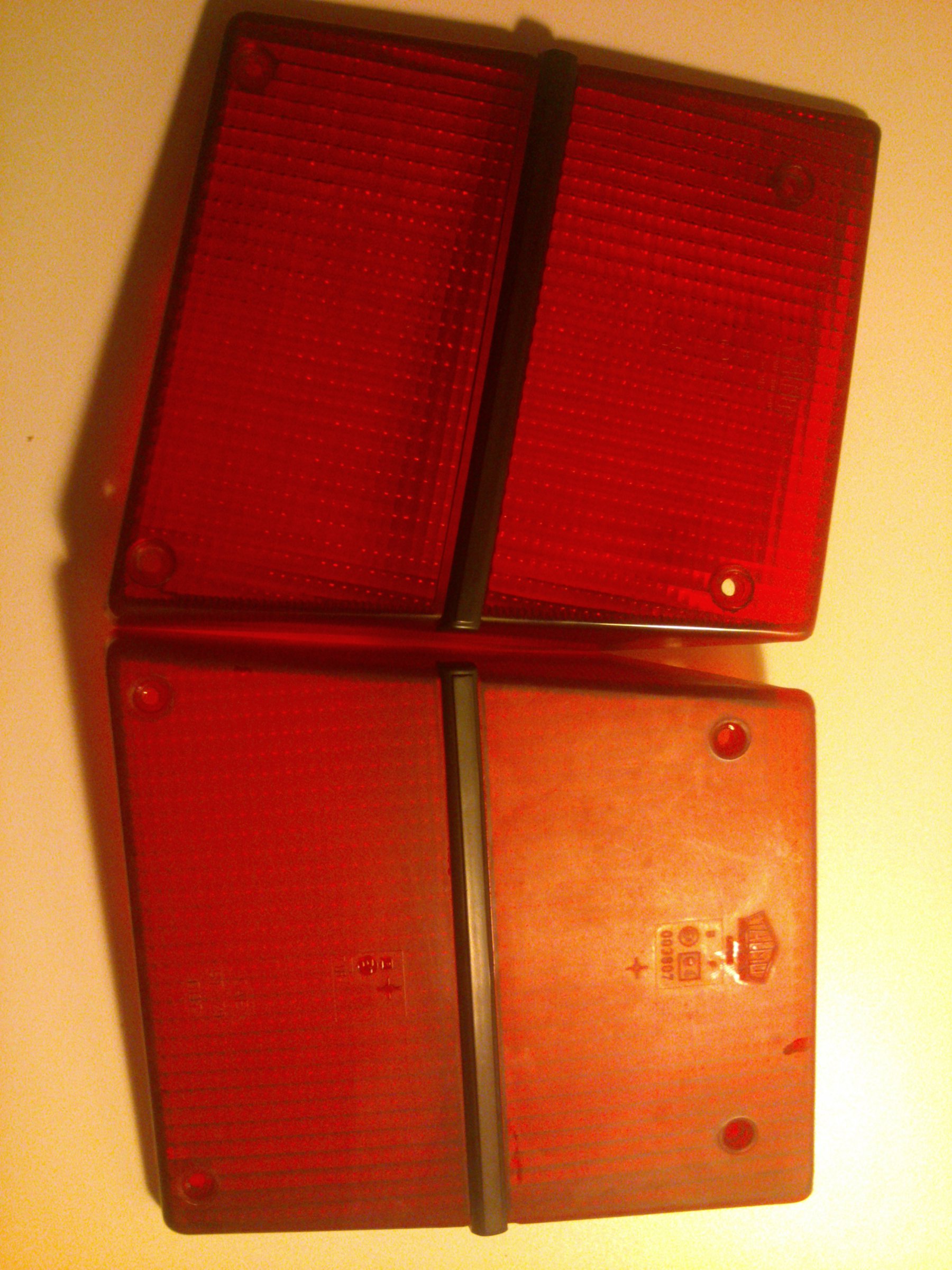

10 min je Seite ;)
Neu wird's sowieso nicht mehr; deswegen reicht mir für meinen Saab handelsüblicher Glaskeramikreiniger. Klarer Nachteil: Enthält Silikon.
10 min je Seite ;)
Na bitte, schaut ja fein aus. Womit hast Du´s jetzt letztendlich gemacht?
Habe Xerapol gefunden, das ist für Kunststoff am Auto gedacht. Und Danke ;)

Ich hab Polierpaste von rot-weiß (heißt das Zeugs so?) genommen. Ergebnis kann sich sehen lassen b3ae4b4b4ed2488593d3a153d5b6363a.jpg
