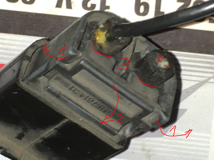

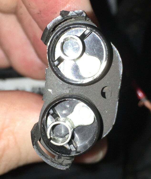

Ich meine, wir hatten die Frage schon mal, aber ich kann's partout nicht wiederfinden - darum hier nochmal:
Was sind das für Stecker?
http://media.skandix.de/pimg/1072618.jpg
Auf einem Foto bei eeuroparts.com habe ich die Bezeichnung "btd 7614.01"(?) finden können, das führte aber auch nicht weiter.

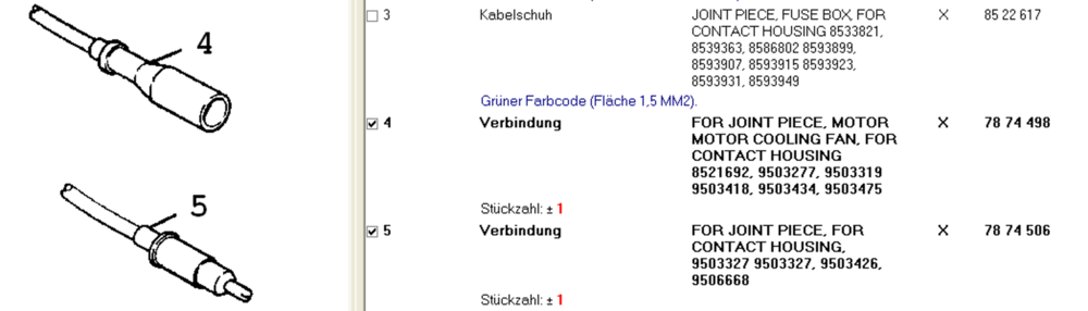

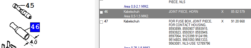

Das Problem ist weniger das Steckergehäuse (das zumindest in der 2poligen Ausführung z.B. bei Skandix sogar zu erschwinglichem Preis erhältlich ist), als der darin befindliche Steckkontakt, der in einem Stecker (Blinker) garade mal wieder gammelig und abgerissen ist.
Der Steckkontakt ist incl. Anschlusskabelstück unter der Teile-Nr. 7874498 zwar verfügbar, z.B. https://www.schwedenteile.de/connection-for-saab-genuine-part-part-https://www.schwedenteile.de/connection-for-saab-genuine-part-part-7874498-p-41028.html-p-41028.html - aber bei Stückpreisen von fast 10 € setzt dann auch bei mir der "Geiz" ein, zumal ich davon ausgehe, dass es dafür auch bei anderen Anbietern Standard-Steckverbinder geben muss, die man einfach ankrimpen kann. Der Durchmesser des Kontaktes sollte 4 mm sein.
Hat schon mal jemand versucht, das z.B. mit solchen Rundsteckhülsen zu reparieren:
klauke-920-rundsteckhuelse-0-50-mm-1-mm-stift-4-mm-vollisoliert-rot-1-st-737751.jpg?x=320&y=320&format=jpg&ex=320&ey=320&align=center
z.B. https://www.conrad.de/de/p/klauke-920-rundsteckhuelse-0-50-mm-1-mm-stift-4-mm-vollisoliert-rot-1-st-737751.html?refresh=true ? Oder gibt es besseres?
Umrüsten auf AMP Superseal o.ä. ist hier ja nicht die erste Option, weil die Gegenstifte ja fest im Lampensockel sitzen - da wäre dann zusätzliches Basteln nötig...
