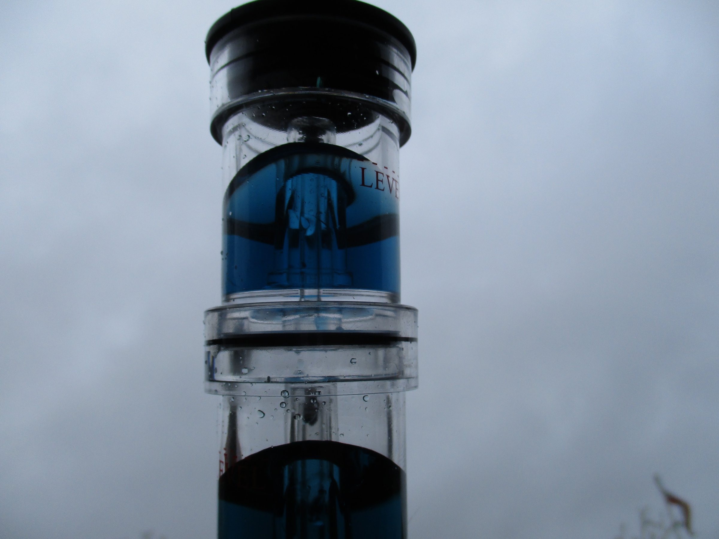

Hmm,
sollte die nicht blau/grün sein? :redface:
Ja,
bleibe einfach bei diesem Bild :tongue:

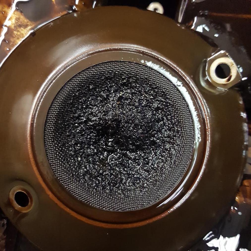

Nun hat mein 9000 einen komplett überholten Zylnderkopf, nebenbei waren noch Polyriemen-Spanner und ein neuer Öldruckschalter fällig.
Aber das waren alles nur Nebenbaustellen.
Als ich darum bat, in dem Zuge auch die Ölwanne abzunehemen, hieß es noch: Ach, da ist nichts Schlimmes zu befürchten.
Von wegen:
:eek:
Da kann ich froh sein, dass auf der Autobahn nur der Wärmetauscher geplatzt ist - und nicht der Motor festgegangen!
Nun steht fest: der 9k darf bleiben - ein Auto, das sich über ein halbes Jahr lang beharrlich weigert zu fahren, um einen irgendwie auf seine eigentliche Schwachstelle aufmerksam zu machen, hat es sich redlich verdient! :top:
Wer weiß, wann ich es sonst geschafft hätte, mal nach dem Sieb zu sehen - wahrscheinlch zu spät!

Zu dem Sieb: Heftig und wirklich erstaunlich, dass der keinen Schaden genommen hat.
Lagerschalen habt ihr nicht nachgesehen?

Anbei eine englische Anleitung um ein etwas gröberes Mesh zu installieren.
http://www.serioussaab.co.uk/Procs_pages/proc_pages/p_strainer.html
Ich finde man sollte eher die Ursache beheben, als ein gröberes Sieb einzubauen....

[ATTACH=full]153404[/ATTACH]
Jou, hatte ich auch schon sehr ähnlich, mit noch schmalerem freiem Rand:
http://www.16s.de/Main/meine/Anni/img/11080402.JPG
Der Block wurde danach (natürlich mit gesäubertem Sieb) noch rd. 25Tkm völlig unauffällig bis zum Totalschaden (der kaltverformten Karosse, nicht des Motors!) gefahren, und steht seither als Reserve im Regal.
Seither sehe ich solche Bilder als noch recht unschädlich an.

Der Querschnitt der verbliebenen, offenen Sieblöcher wird noch größer sein, als der Querschnitt der Leitung,
aber irgendwann wäre es bald kritisch geworden.
Ja, das ist sicher. Zumal in dem Zusammenhang auch aufgefallen war (zu meiner Schande: mir zuvor nicht! :eek:), dass der Öldruckschalter nur sproadisch funktionierte! Ich bin froh, auf der Wannenabnahme bestanden zu haben.
Nein, dazu konnte ich die Werkstatt nicht überreden. :rolleyes: Ich weiß auch nicht, ob sie im Falle von deutlichem Verschleiß bereit gewesen wären, die Lagerschalen ohne Ausbau der Kurbelwelle zu wechseln, und eine Komplettrevision hätte denn jetzt doch den Rahmen gesprengt, und so habe ich es dabei erstmal belassen.
(Soweit sie denn funktionierte... :redface:) ist aber nie die Öllampe angegangen, es gab weder die berüchtigten Jaulgeräusche beim Anlassen, noch macht der Motor irgendwelche Geräusche, die auf einen Lagerschaden hindeuten würden - insofern bin ich jetzt einfach mal optimistisch und werde ihn nun (endlich :rolleyes:) die nächste Zeit (mit verkürzten Ölwechselntervallen) erstmal fahren...

Wie gesagt: Das Sieb war bei Christianes erstem 9k beim Kauf deutlich weiter zu (siehe Bild weiter oben). Die Wanne hatte ich damals hauptsächlich runter, weil der Block ohnehin vom Antrieb- in den Karosseriespender gewandert ist, also schon mal übersichtlich an der Kette hing.
Das Ding lief danach mit der ollen Tartarini, bis zum intensiven LKW- & Leitplankenkontakt 25Tkm später, wie eine Eins.
Ansonsten vertraue ich bei meinen Böcken regelmäßigem Ölwechsel (beim ersten & ggf. auch zweiten immer verkürzt) und den Öldruckmanometern.
