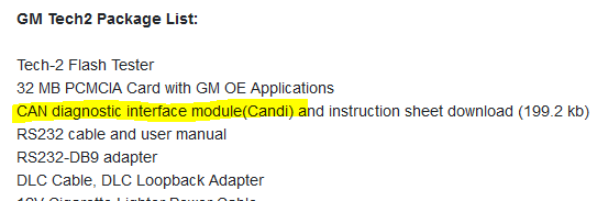

Nicht?
[ATTACH=full]193570[/ATTACH]
Wer lesen kann ist klar im Vorteil!
Danke für die Korrektur.
Der Preis für das Set ist sehr gut.
Mich stören halt nur die horrenden Versandkosten. Aber wenn da schon Zoll und haste nicht gesehen, was da neuerdings noch drauf kommt auf den Preis, schon mit drin ist, relativiert sich das wieder. Billiger geht es kaum.
Hab mein Tech2 da auch gekauft, war vollkommen i.O.

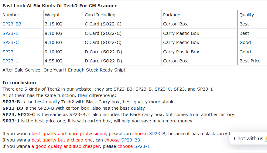

Kann sich jemand von euch erinnern, dass es da mal Unterschiede bei der qualitativen Ausstattung der China-Tech2 gab?
Die wurden mit Kürzeln bezeichnet, und ich meine, das waren die, die hier auch noch in der Tabelle auftauchen, aber es ist nicht mehr erkennbar, aus welcher Kategorie das angebotene Gerät ist.
