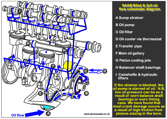

und Zeitwert (nicht der beim Privat Verkauf erzielbare Preis!) unter 400€ ? Und warum sollte die Pumpe nach der Laufleistung schon so verschlissen sein? Meiner hat weit mehr runter und kommt auch mit 5W30 klar. Neben Pumpe und Sieb ist da noch ein wesentlicher dritter Teil, der Druckabbau in den Motorlagern.
... Neben Pumpe und Sieb ist da noch ein wesentlicher dritter Teil, der Druckabbau in den Motorlagern.
Wie kann man diesem Druckabbau begegnen? Motorlager tauschen?
Oder mangelnder Druckaufbau, weil die Ölpumpe es nicht schafft, durch die 3 noch offenen Maschen des schon völlig mit Ölkohle verstopften Ölsiebs genügend Schmierstoff anzusaugen... :rolleyes:
das war ja schon im ersten Post drin. Ich will nur darauf hinweisen, dass nicht nur Sieb und Pumpe für den Öldruck verantwortlich sind.
Ja, wenn es an den Motorlagern liegt kann man die Lagerschalen tauschen wenn die Gegenseite noch OK ist. Oder eben bis zum Exitus ggf. mit dickerem Öl weiter fahren. Btw. Eigentlich nicht Motorlager (die sind aus Gummi) sondern Lager von KW, NWs und AWs.

aber i.d.R. ist das Problem ein (fast) verstoopftes Ölsieb. Da bringt das dickere Öl nichts. Die Warnlampe geht unter 0,5 bar an, was schon verdammt wenig ist. Mit derm "dickeren" Öl hast Du jetzt evtl. 0,5 oder 0,6 bar. Immer noch deutlich zu wenig.
Ölwanne runter und Sieb säubern.
Verschlissene Zahnräder an der Ölpumpe hatte ich noch nie. Wenn die so verschlissen sind, dass 0,5 bar nicht mehr erreicht werden, dann ist alles zu spät.
So weiter zu fahren ist nicht wirklich sinnvoll.
Mach mal eine Öldruck Messung. Dann weißt Du wenigstens, was Sache ist

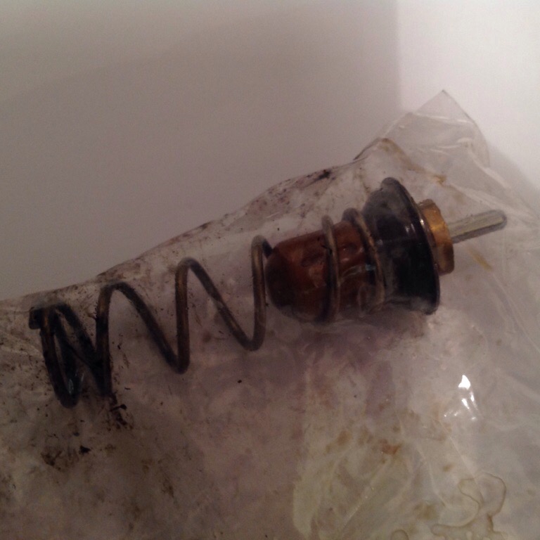

Meiner hat das Phänomen am Sonntag bei nur 14Grad Außentemperatur auch wieder gezeigt: flackernde Ölkontrolleuchte bei Standgas nach warmfahren nach ca 70km Autobahn. Auf der Rücktour eine andere Strecke: dort nicht mehr. Meine Vermutung: das machen alle, deren Ölthermostat defekt ist. Wie das Teil aussieht: siehe Anhang. Sitzt in der Nähe des Ölfilterflansches und wurde in der Formgebung des Kolbens auch irgendwann mal geändert. Man kann das flackern der Ölkontrollampe provozieren, in dem man bei warmen Wetter nach einer längeren Stecke den Wagen vermehrt im Standgas langsam rollen oder (wie im Stau /Stop&Go) auch stehen lässt. Früher (sehr warmes Wetter) oder später flackert die Kontrolleuchte, weil der Ölthermostat den Ölkreislauf nicht mehr korrekt schließt. Meiner hat seit gestern einen neuen eingebaut, das Bild hier zeigt den demontierten alten Thermostat. Ob diese Theorie meines Schraubers wirklich stimmt, werde ich am kommenden WE ausprobieren.

Meiner hat das Phänomen am Sonntag bei nur 14Grad Außentemperatur auch wieder gezeigt: flackernde Ölkontrolleuchte bei Standgas nach warmfahren nach ca 70km Autobahn. Auf der Rücktour eine andere Strecke: dort nicht mehr. Meine Vermutung: das machen alle, deren Ölthermostat defekt ist. Wie das Teil aussieht: siehe Anhang. Sitzt in der Nähe des Ölfilterflansches und wurde in der Formgebung des Kolbens auch irgendwann mal geändert. Man kann das flackern der Ölkontrollampe provozieren, in dem man bei warmen Wetter nach einer längeren Stecke den Wagen vermehrt im Standgas langsam rollen oder (wie im Stau /Stop&Go) auch stehen lässt. Früher (sehr warmes Wetter) oder später flackert die Kontrolleuchte, weil der Ölthermostat den Ölkreislauf nicht mehr korrekt schließt. Meiner hat seit gestern einen neuen eingeabaut, das Bild hier zeigt den demontierten alten Thermostat. Ob diese Theorie meines Schraubers wirklich stimmt, werde ich am kommenden WE ausprobieren.
[ATTACH=full]101215[/ATTACH]

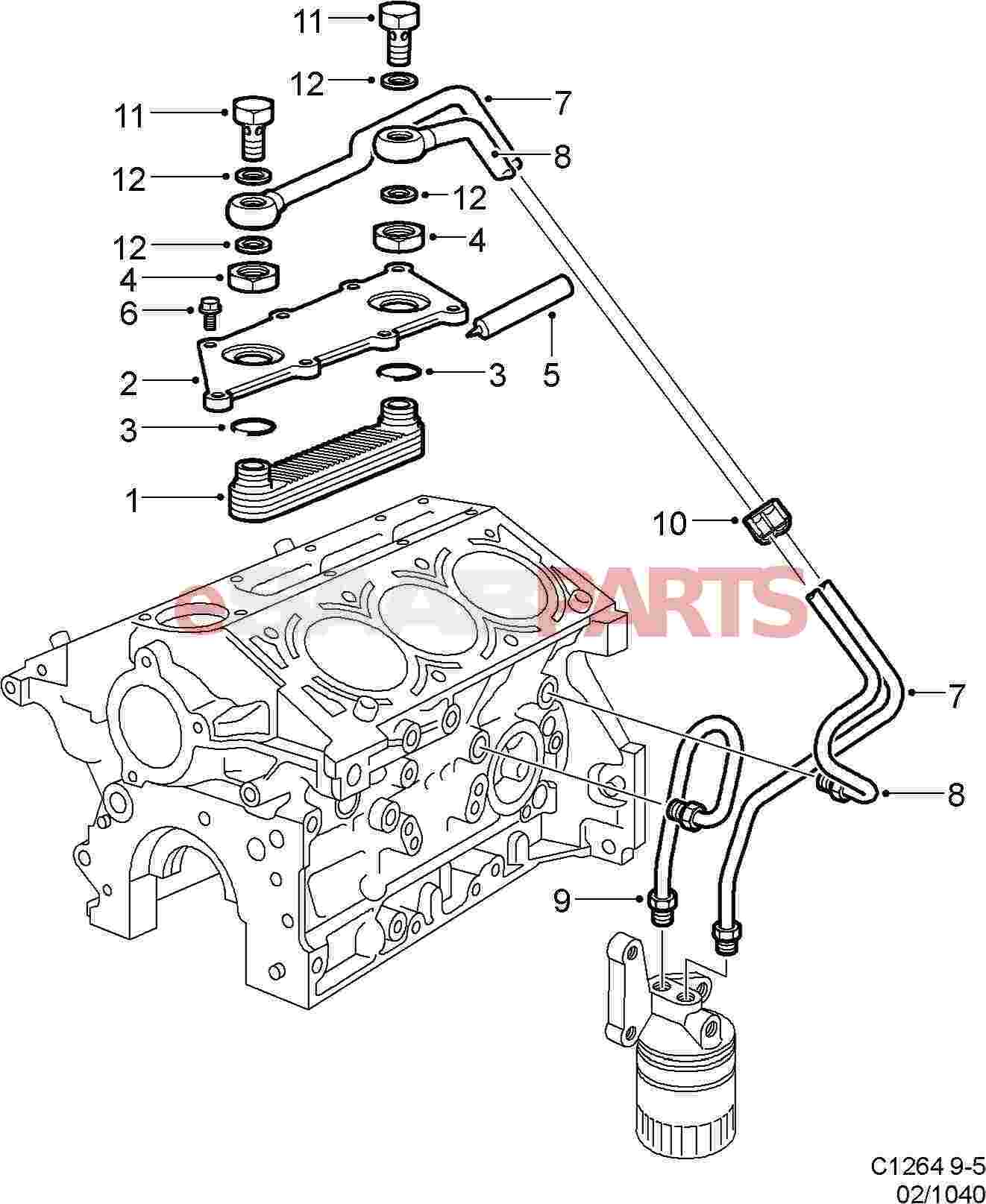

Hier die Einbauposition, zumindest beim B2x5: (Danke an majoja2 für den Link!)
http://www.jimellissaabparts.com/showAssembly.aspx?ukey_product=3227800&ukey_assembly=409410

Nein, ganz sicher bin ich mir beim V6 nicht, aber die B202-turbos haben das Teil auch. Bei skandix habe ich das Teil gar nicht gefunden, weder für den 4-noch den 6-Zylinder. Das Öldruckregelventil sitzt viel weiter oben, im Kettenkasten, das hier sitzt unten am Ölfilter....
Interessant ist doch, dass dieses Phänomen sowohl beim V6 als auch beim 4-Zylinder auftritt. Damit müsste es ja auch eine gemeinsame Ursache haben.(?) Ich werde das möglichst bald testen, wenn die Lampe weiterhin flackert, dann muss ich weitersuchen.
Vielleicht hat der V6 ja einen anderen Thermostat irgendwo im Ölkreislauf sitzen? Laut meinem Schrauber haben viele Motoren so ein Teil, da es normalerweise aber nur sehr selten Ärger macht, hat das kaum jemand aufm Schirm. Vielleicht ist die Einschaltschwelle des Öldruckschalters auch nur generell zu empfindlich?
wobei ich ................, wäre doch voll daneben wenn jeder seinen öldruck verliert wenn der ölkühler genutzt wird.
dazu hier ................
Ok, aber es bleibt dabei: bei heißem Öl und sehr niedriger Drehzahl (Standgas bei Automatik) geht nach einer Weile die Ölkontrolleuchte an und erlischt, sobald man die Drezahl (auch nur um 100 U/min) wieder erhöht. Das kann mit dem Ölthermostat zu tun haben, muss aber nicht. Alle anderen Komponenten (Öldruckschalter, Öldruckregelventil, Zahnradsatz Ölpumpe) wurden bei meinem 9-5 ja schon getauscht, ohne Ergebnis. Das Sieb war ja auch frei. Was könnte noch die Ursache sein? Einzelne Ölkohlepartikel, die die Kanäle blockieren? Dann dürfte der V6 nicht auch betroffen sein. Ich vermute, es sind sehr viele 9-5 von diesem Phänomen betroffen, aber das Fahrprofil bei diesen Fahrzeugen ist nicht so, dass es dazu kommt. Meine Tour am Sonntag war eine Runde: hin flackerte die Lampe, zurück mit weniger "Standgas-Passagen" dagegen nicht.
