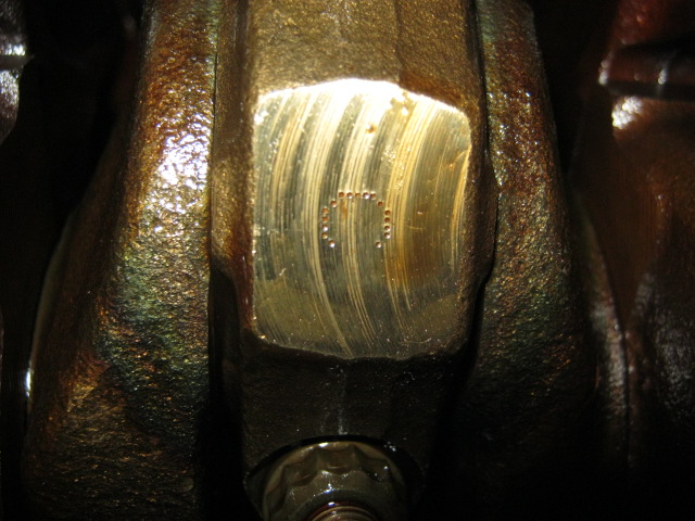

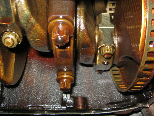

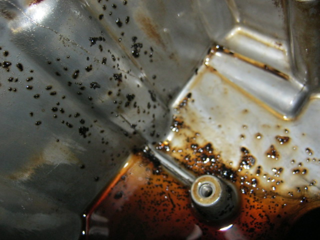

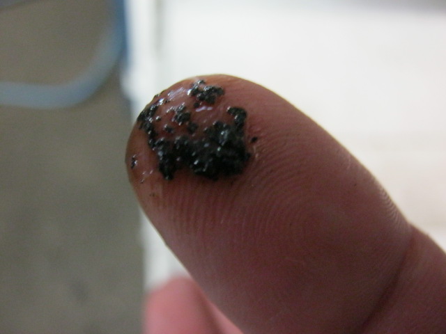

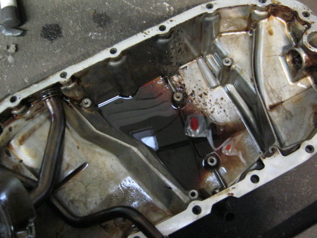

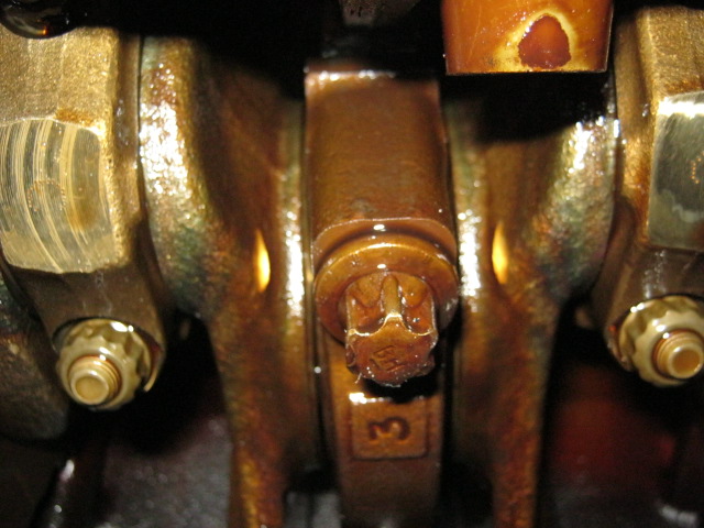

So, nachdem nun schon der Öldruckschalter erneuert wurde, gab es auch eine neue Lagerung der Ölpumpe. Zudem wurden alle Ölleitungen durchgeblasen und die Wanne erneut abgenommen. Siehe da: 3.000km nach der ersten Wannen-Inspektion fand sich seitlich Ölkohle, hart und fest. Zudem war das Sieb zu 2/3 zugesetzt! Vorher wurde vom Vorbesitzer hauptsächlich Aral Tronic 0W40 gefahren , ich habe auf LM TopTec 5W40 umölen lassen. Spült das die Ölkohle vom Tronic jetzt raus in die Wanne oder setzt das LM-Öl die Ölkohle erst an??
Anbei pics, der Motor scheint in den Lagern keinen Schaden davongetragen zu haben. Im Moment läuft er wieder einwandfrei...

  • Die Ölkohle ist vermutlich nicht während der letzten 3000 km entstanden.
  • Am Öl liegt es nicht. Verschiedene Öle mögen die Symptome mal mehr oder mal weniger stark auftreten lassen, aber der Effekt an sich stammt nicht ursächlich vom Öl sondern von einer vermurksten Kurbelgehäuseentlüftung bis Modelljahr 2004.

Noch eine Frage zur Historie: Wurde PCV-Kit #6 verbaut, und wenn ja, wann? Wurde das weiße Rückschlagventil zwischen Saugrohr und Anschluss am Ventildeckel getauscht oder geprüft?
Hat Saab nicht mal irgendwann beim 9-5 von vollsynthetischem abgeraten, oder ging es dabei nur um das zu dünnflüssige 0W-Öl?
Genau umgekehrt, laut Betriebsanleitung soll bei 0W40 ein vollsynthetisches verwendet werden...Wobei, habe ich nicht irgendwo gelesen, dass es eigentlich gar kein vollsynthetisches Öl gibt? Grundstoff ist doch immer Mineralöl.
Als PCV ist schon seit längerem die neueste Version PCV#6 inkl. neuester Ölfalle verbaut, zumindest laut Vorbesitzer. Gucke aber sicherheitshalber noch mal nach. Es wurde zudem beim Poly-Riemen von der Werkstatt des Vorbesitzers auf die verkürzte Version der Riemenführung umgebaut. Treibt das ev. die Ölpumpe im Stand bei Leerlaufdrehzal nicht mehr mit genügend Drehmoment an??? (Nur so ne Vermutung von mir, bin da technischer Laie...) Die weißen Ventile wurden alle gecheckt. Wenn die Ölkohle im Laufe der Zeit entstanden ist, warum fand sich dann beim ersten Wannen-und Siebcheck vor 3.000km keine Ölkohle? Zumindest wurden die O-Ringe vom Saugrohr beim ersten Wannencheck nicht getauscht, da sie angeblich noch sehr gut aussahen, sind jetzt aber ebenfalls neu drin. Das erklärt eventuell das Luftziehen und damit die Warnleuchte, aber nicht die plötzliche Ölkohle..(?)
Das ist in der Tat seltsam. Ölkohle tritt nach Einbau der PCV#6 offenbar dann kurzfristig in höherem Maße auf, wenn das weiße Rückschlagventil in der Leitung zur Drosselklappe defekt ist und in Verbindung mit 5W-30 Öl. Ersteres ließe sich erklären, das zweite nicht. Vielleicht sollte ich das mit dem Öl lieber gar nicht schreiben, sonst werden wieder alle Pferde scheu...

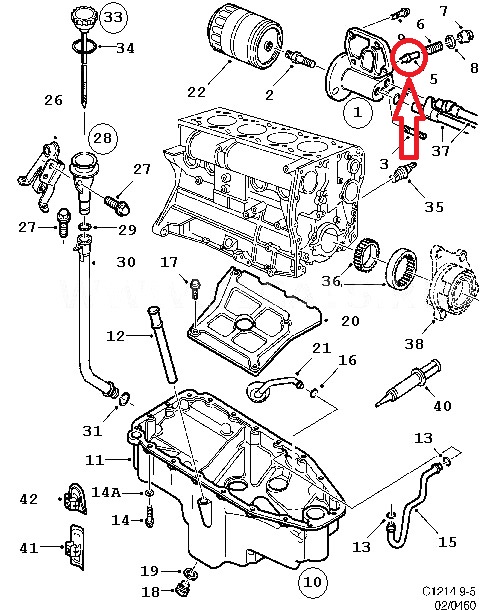

Hat der 9-5 eigentlich ein Ventil am / im Ölkühler, dass temperaturgesteuert ist und je nach Außen-bzw Motoröltemperatur den/ die Ölkreisläufe öffnet/schließt bzw den Ölkreislauf erweitert?
Ja, sitzt hinter einem Stopfen im Ölfiltersockel (siehe angehängtes Bild).
Supi, dann werde ich das mal erneuern lassen! Hast Du eine Teilenummer? Bei Sk...x konnte ich nix finden..
