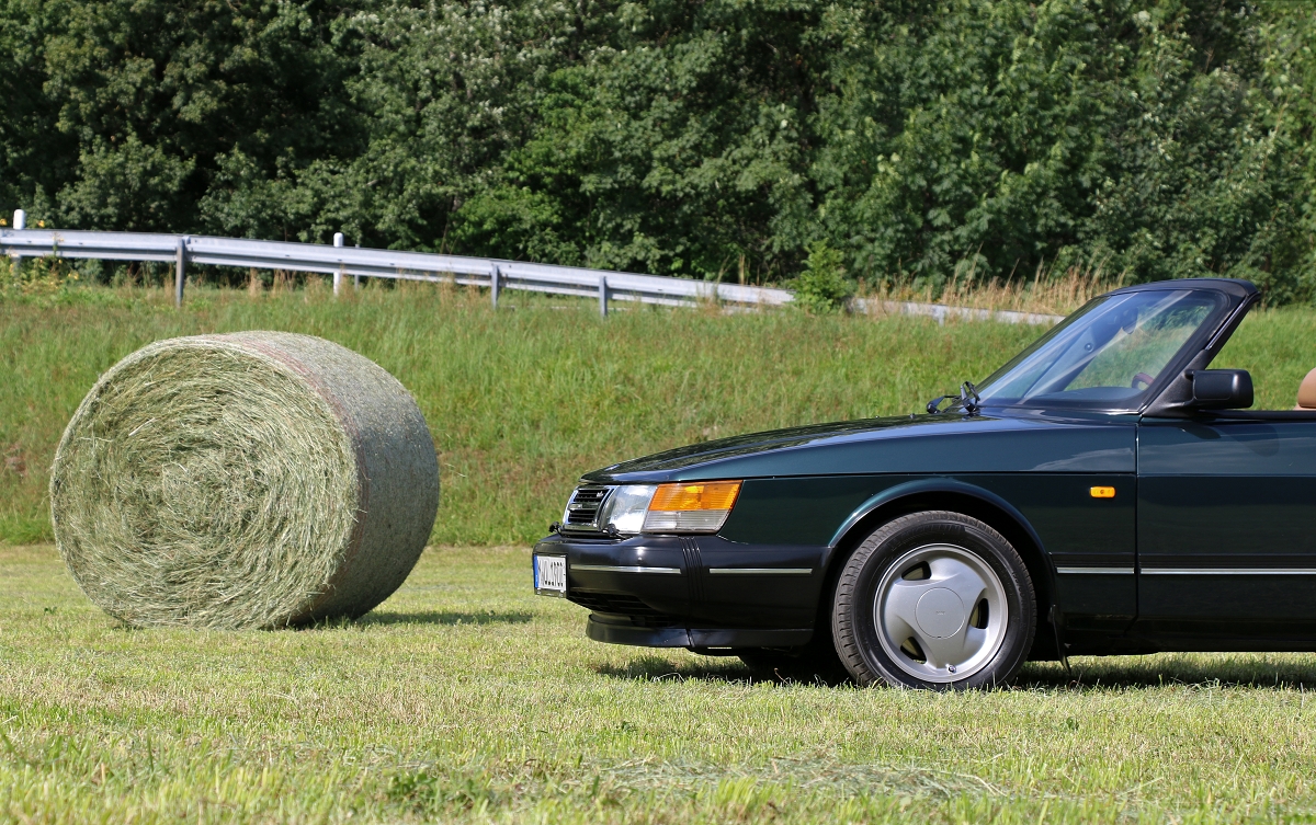

[mention=836]jungerrömer[/mention], wo fährst Du denn lang? Du sollst mit dem Auto schon auf befestigten Straßen bleiben... Was fährst Du mit dem Cabrio auch dorthin, wo sich die meisten SUV-Fahrer gar nicht hintrauen? Nimm Dir mal lieber ein Beispiel an denen! :rolleyes::cool:
Schneewittchen ist ja tiefer, setzt aber eigentlich nur auf Berliner Randsteinen auf (wenn man halb auf der Straße/halb auf dem Bordstein parken muß). Ärgert mich auch, ist dann aber halt so... Ansonsten bin mit der Karre nur in der Uckermark ab und ab mal aufgesetzt, aber den Untergrund konnte man beim besten Willen nicht mehr als Straße bezeichnen, auch wenn der als solche in eine Karte eingetragen war. Seit ich die Uckermark meide keine besonderen Vorkommnisse mehr.
Setzt Du wirklich mit dem Unterfahrschutz (also den beiden Bügeln) oder dem Unterboden auf? Oftmals schabt "nur" der Kat etwas. Die Gummilappen vor der HA machen auch ganz lustige Geräusche, wenn sie über eine Unebenheit streifen, und die Abgasanlage "klonkt" dann auch gerne irgendwo gegen. Vielleicht sind die ja das Problem, dann hättest Du gar keines...
Das o.g. CV hat den geschlossenen Unterfahrschutz dran, da geht die Gefahr von Getriebegehäuseschäden immerhin gegen Null.
