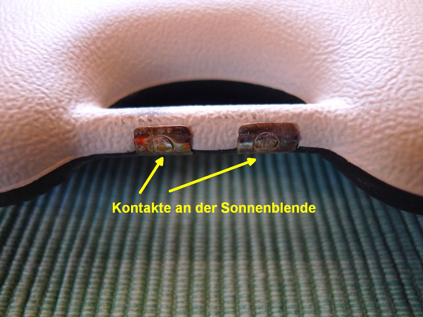

Sieht man das, ob Kabel- oder Schleifkontaktversion verbaut sind ?

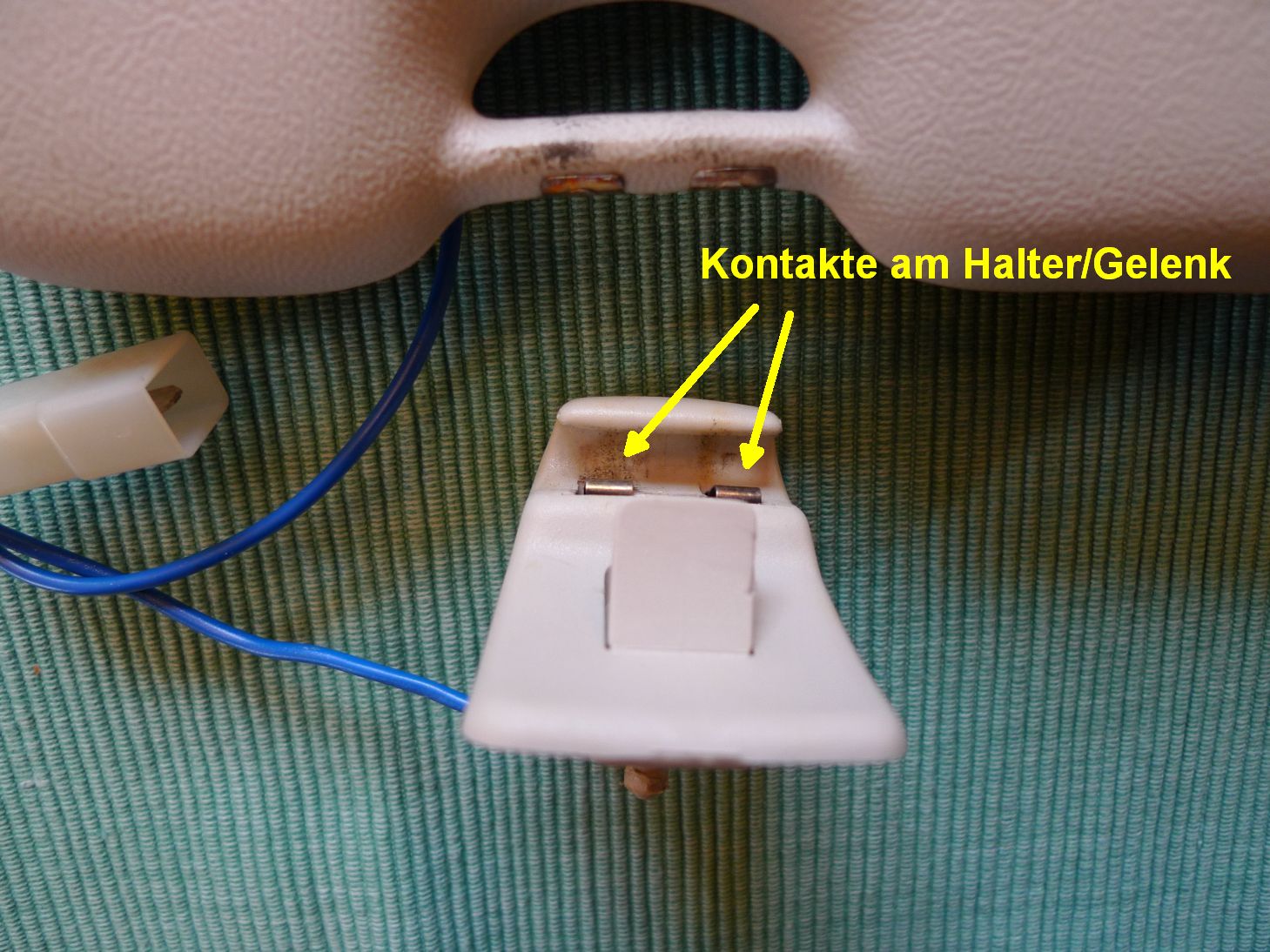

Ja klar, ganz einfach: Die Schleifkontakte befinden sich deutlich sichtbar an dem eingeklipsten Ende auf der Innenseite. Wenn dort kein Metall zu sehen ist, dann laufen die Kabel durch das abgewinkelte Gelenk auf der Fensterseite der Sonnenblende.
Vielleicht mach ich morgen mal Fotos.

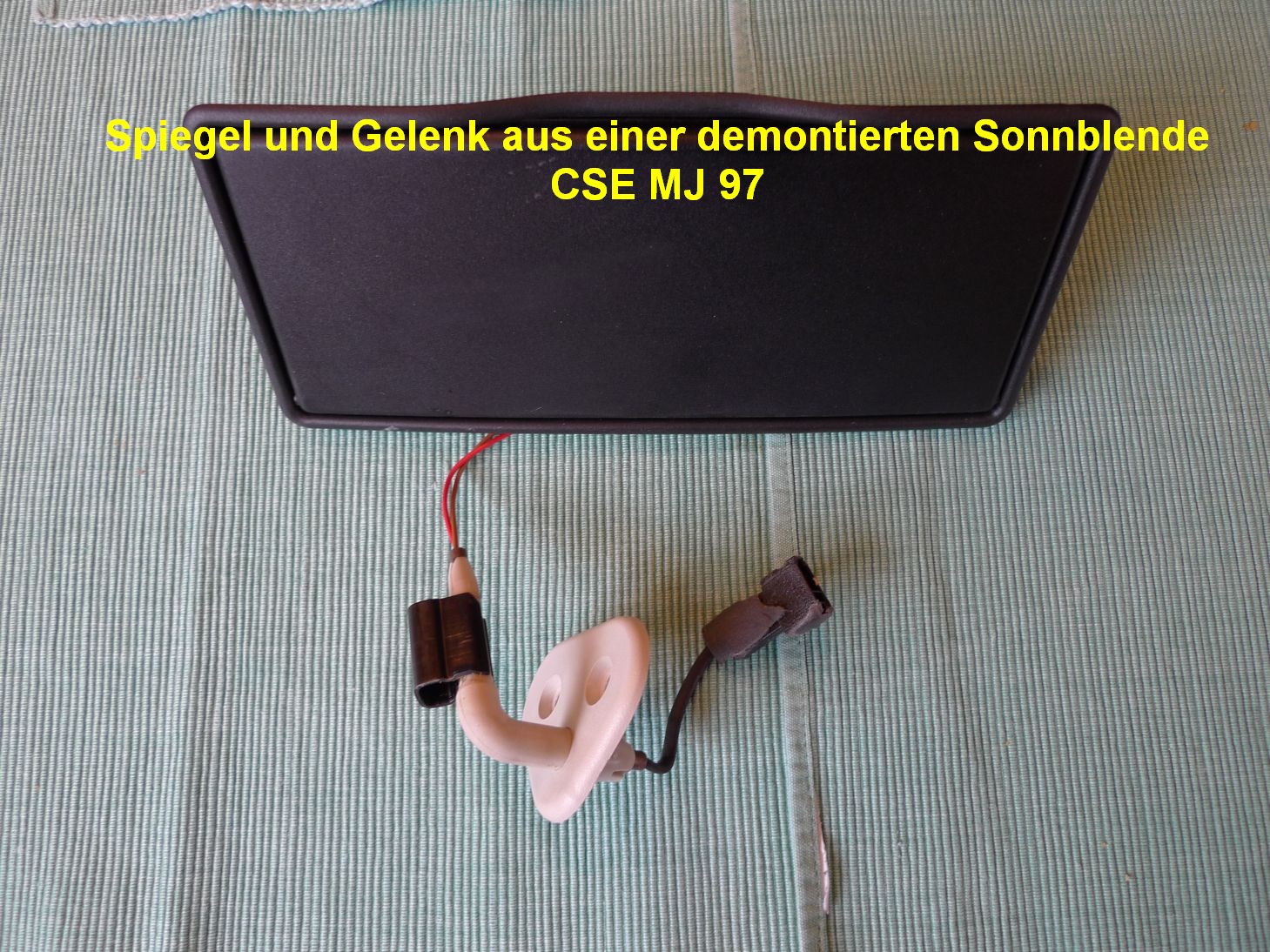

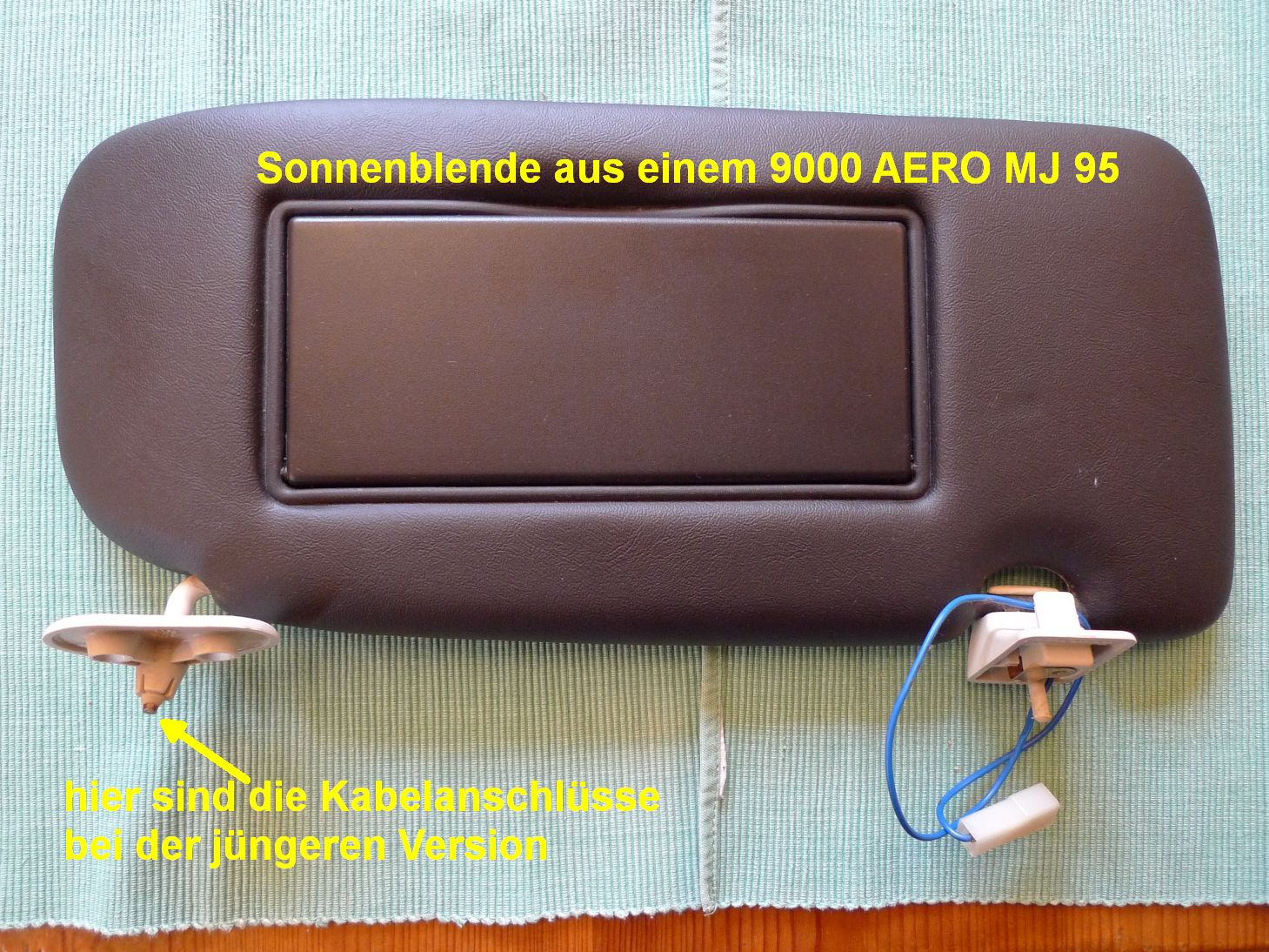

Hier nun die angekündigten Bilder zur Sonnenblende. Die Spiegelbeleuchtung bei der abgebildeten Version erhält Spannung über das sichtbare Kabel. Masse wird im Halter über die Schraube und eine Metalllasche/Öse hergestellt. Bei jüngeren Modellen laufen 2 Kabel über das äußere Gelenk bis nach innen zur Beleuchtung. Der Durchmesser des eingeklipsten Teils auf der mittig zugewandten Seite ist außerdem geringer. Daher die eingeschränkte Kompatibilität.

Und hier noch das Gelenk mit Kabel aus einem jüngeren Modell:
Das müsste aber eigentlich auch umbaubar sein, oder?
Die Kontakte sehen ziemlich ähnlich aus.
Das müsste aber eigentlich auch umbaubar sein, oder? Die Kontakte sehen ziemlich ähnlich aus.
Umbaubar??? Was meinst Du damit? Die eine Variante hat keine Kontakte, sondern ein Kabel mit Stecker durch den gebogenen äußeren Halter. Wenn Du welche austauschen möchtest, nimm immer den Halter auf der geklipsten Seite mit. Das geht dann immer. Das Kabel muss halt bei gewünschter Spiegelbeleuchtung angepasst werden.
