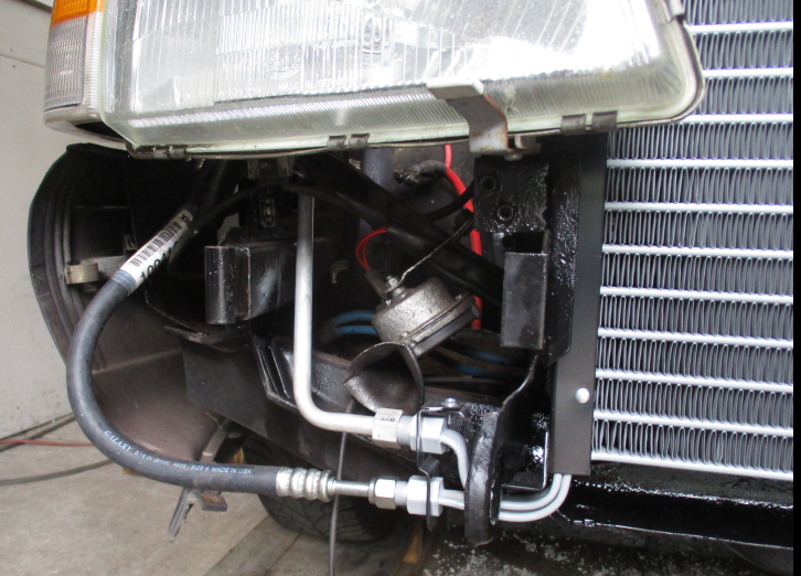

So, heute haben 800 g R134a und weitere 140 g Öl (zusätzlich zu den 30 ml PAO68, die nach dem "Spülen" des Kompressors dringeblieben sind) die Wiederinbetriebnahme der Klimaanlage abgeschlossen - sie funktioniert wieder wie sie soll. :smile:
Leider hatte das Gewinde des Schlauches vom Kompressor zum Kondensator wahrschenlich schon früher mal Schaden genommen, so dass ich es dem Alu-Anschluss am neuen Kondensator nicht antun wollte und nun letztlich doch alle Schläuche neu sind (Skandix).
Damit ist eine weitere Position von der Liste abgearbeitet.
Und eine beheizte Lambdasonde hat er außerdem bekommen.
Bearbeitet von patapaya
Genau die Schläuche, mit den dort angeschweißten R134a-Ventilen, hatte meine Semmel beim Kauf '03 auch schon.
Freut mich, dass es diese so noch zu geben scheint. Sind schon verdammt praktisch. Und die anderen beiden Kisten haben diese (bisher) leider nicht.
Ja, man kommt so mit den Füllschläuchen besser ran als an den Ventilen am Kompressor.

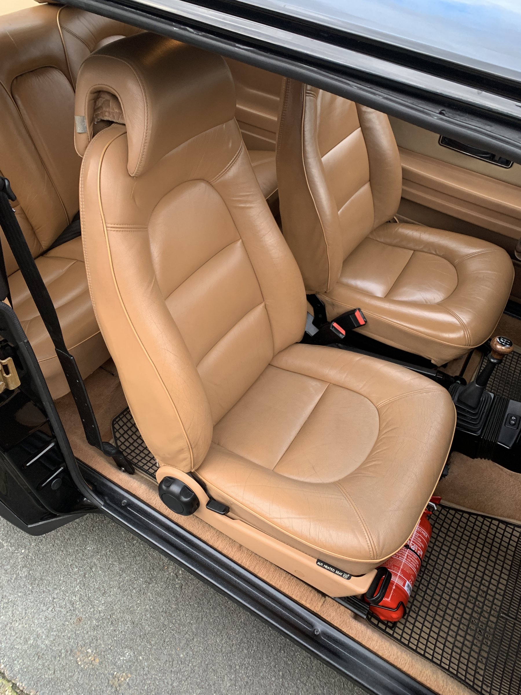

Toller Thread. Erstmals so richtig im Zusammenhang durchgelesen. Die Innenausstattung ist spitze !
Deine technische Ausstattung mit Kat, LLK, APC und Klima für den 8V T maximal.
Wie haben sich die Rostschutzmassnahmen am Unterboden bewährt ? Warst Du je zum Trockeneis ?
Viel Spaß weiterhin und immer wieder herzlichen Dank für Deine erhebliche Hilfe bei meinem 8V Projekt !! Ich weiß nicht was ... aber wenn Du mal was aus meinem neuen 8VT Lager brauchst ... immer.
Ja, find ich auch gut. Den roten Himmel liebe ich! Und der Stoff ist wirklich noch gut in Schuss - bis auf die ausgebleichte Rücksitzlehne. Das reparierte Brandloch ist nicht so gut geworden wie erhofft - aber ich weiß nun auch, was ich da flasch gemacht hab. Aber jedenfalls besser als vorher. Wenn mal gaaanz viel Langeweile ist..... :redface:

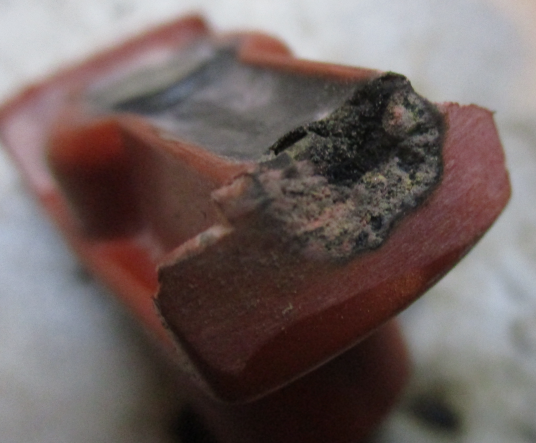

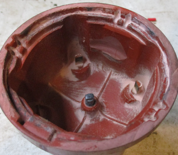

Ich wollte ja noch Fotos von der Verteilerkappe zeigen...
Als der Prüfer bei der HU (nach entsprechender Hilfestellung :rolleyes:) die Motorhaube geöffnet hatte, sah ich, dass die Verteilerkappe nur noch schräg an einer ihrer Halteklammern hing, die andere hatte sich aus welchem Grund auch immer wann auch immer gelöst, und innen war alles voll mit dem abgschliffenen Plastestaub - und der Motor lief dabei, auf allen Pötten und völlig rund :biggrin:, keine Ahnung, wie er das gemacht hat :questionmark:
Wie soll man mit so einem Auto Angst vor irgendwelchen Pannen haben...?! :tongue: :top:
Selbstzündermodus on?:rolleyes:
