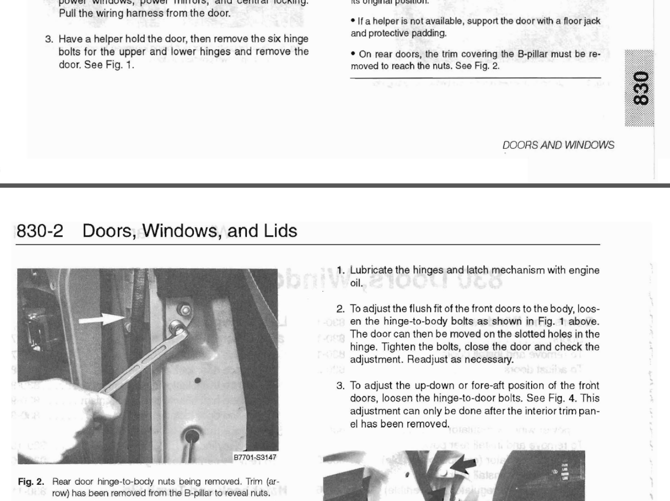

Aber auch hier bin ich etwas konsterniert - ist es zum Ausbau der hinteren Tür wirklich nötig, den Fensterheber auszubauen, dessen Schalter auszupinnen, um die Kabel aus der Tür zu kriegen, und zusätzlich die Innenverkleidung samt Gurtrolle auszubauen, um hier an die Verschraubungen der Türscharniere zu kommen? Oder gibt es für den Türkabelbaum in der B-Säule noch einen Stecker?
Dazu habe ich tatsächlch nirgendwo eine Info finden können und bin für Hinweise dankbar.
Mangels hinterer Tür habe ich keine Praxiserfahrung, Abbau der B-Säulenverkleidung scheint aber notwendig zu sein. Vom Gurtaufroller steht da aber nix.
Schalter (oder eher Stecker?) vom Fensterheber auspinnen erscheint mir aber komisch.

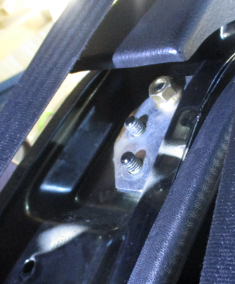

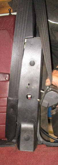

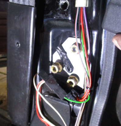

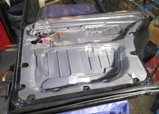

Ich beantworte meine Frage nach dem Ausbau der hinteren Tür an dieser Stelle mal selbst - vielleicht hilft es ja mal jemandem.
Ja, die Gurtrolle muss ab (geklipste Abdeckung hochklappen, um an die Schraube zu kommen), dann die beiden Tannenbaum-Klips der unteren Hälfte der B-Säulenverkleidung raushebeln, um die Verkleidung abnehmen zu können. Der ober Teil der Verkleidung braucht nur unten etwas abgezogen zu werden.
Die je 3 Verschraubungen der beiden Scharniere sind dann zugänglich.
Dann sieht man auch die beiden eckigen Stecker der Kabel zu den Fensterhebern, sie sind mit Butyl-Klebestreifen am unteren Scharnier fixiert.
Der runde Stecker für die ZV liegt innerhalb der B-Säule und kann zum Trennen nach außen gezogen werden.
So kann die Tür dann abgebaut werden, und die Stelle an der unteren vorderen Ecke der Tür war gut erreichbar.

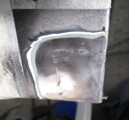

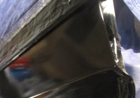

Bei der Gelegenheit habe ich die Tür "ausgeräumt", um ein paar oberflächliche Anrostungen, besonders im Bereich des Türgriffes/-schlosses zu konservieren, den schwergängigen FH-Mechanismus gängig gemacht, die aus der Rückseite des ZV-Motors herausgebröselte Dichtung durch Karosseriedichtmasse ersetzt, die rissige untere Dichtung ersetzt (Flachgummi von der Rolle 3x40 mm), die eingerissene Folie unter der Türverkleidung verarztet - also all das, was wohl jeder bei der Gelegenheit mit erledigt...

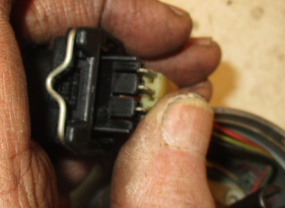

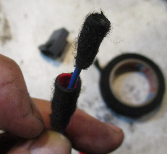

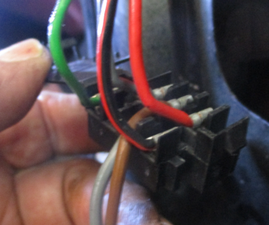

Zum Ausbauen des Kabelbaums habe ich die Kontakte am Stecker des FH-Schalters und des ZV-Motors tatsächlich ausgepinnt, so hat man kürzere, handliche Stränge, die ich dann auch nach außen ausbauen konnte.
Aber im Nachhinein wäre das Durchfädeln der fahrzeugseitigen Stecker durch den Faltenbalg, nachdem dessen Kabelbinder aufgetrennt wird, wohl doch der einfachere Weg... :rolleyes:

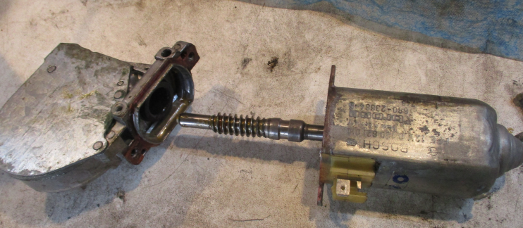

Beim Ausbau des ZV-Motors habe mich über eine Metallhülse gewundert, die bei Ausbau in die Tür fiel und die ich nicht zuordnen konnte, und dank des Hinweises von kd23se4 wurde mir dann klar, das sie tatsächlich unter der vorderen Verschraubung des ZV-Motors saß und diesen leicht schräg in die Betätigungsrichtung stellt.

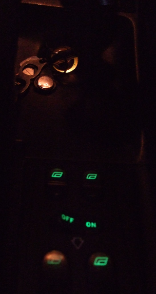

Quizzfrage:

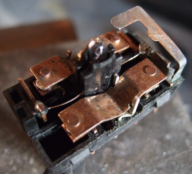

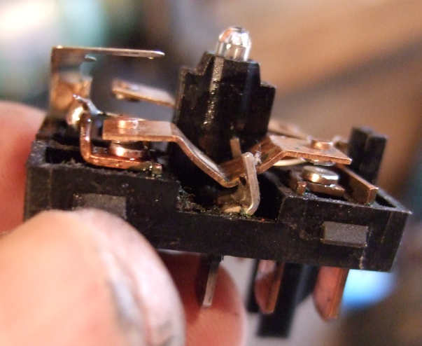

Was ist kaputt, wenn vom Aschenbecher abwärts in der Mittelkonsole bis hin zu den hinteren Türen keine Beleuchtung irgend eines Schalters funktioniert...?
Antwort:
10 Glühlampen. :redface:
Das war heute also ein großer Rundumschlag, der den Vorrat an Subminiaturlampen drastisch reduziert und die Routine beim Tausch erheblich gesteigert hat - das dauerte einschl. Reinigung der Kontakte dann keine 10 min mehr pro Schalter... :rolleyes:

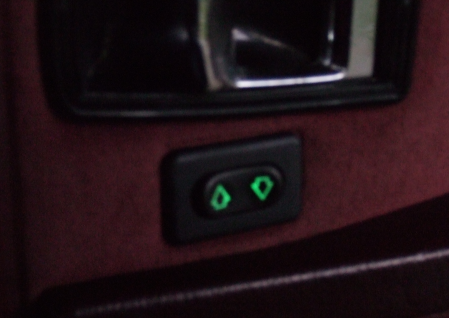

Was ich aber völlig unverständlich finde ist, dass ausgerechnet der Schalter für die Innenbeleuchtung nicht beleuchtet ist... asdf
Und sehe ich das richtig, dass beim 901 die Gurtschlösser ebenfalls unbeleuchtet sind?
Bearbeitet von patapaya
Ja.
Ich fürchte Du bist verwöhnt ... :biggrin:

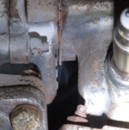

Beim Prüfen des Auspuffs mit einer Nebelmaschine kam kürzlich an der Unterseite eine klitzekleine Rauchfahne heraus:
Das lag aber an einer Mutter, die nicht mehr ganz fest war - nach Nachziehen wieder absolut dicht.
Aber die Stelle bleibt unter Beobachtung, und ein passende Metalldichtung liegt bereit.

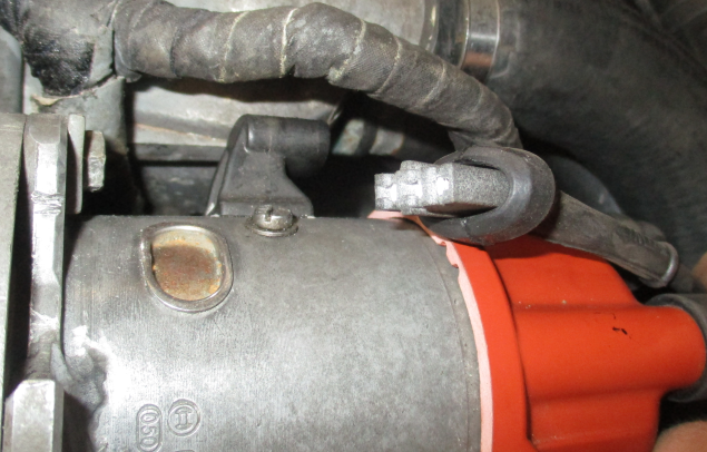

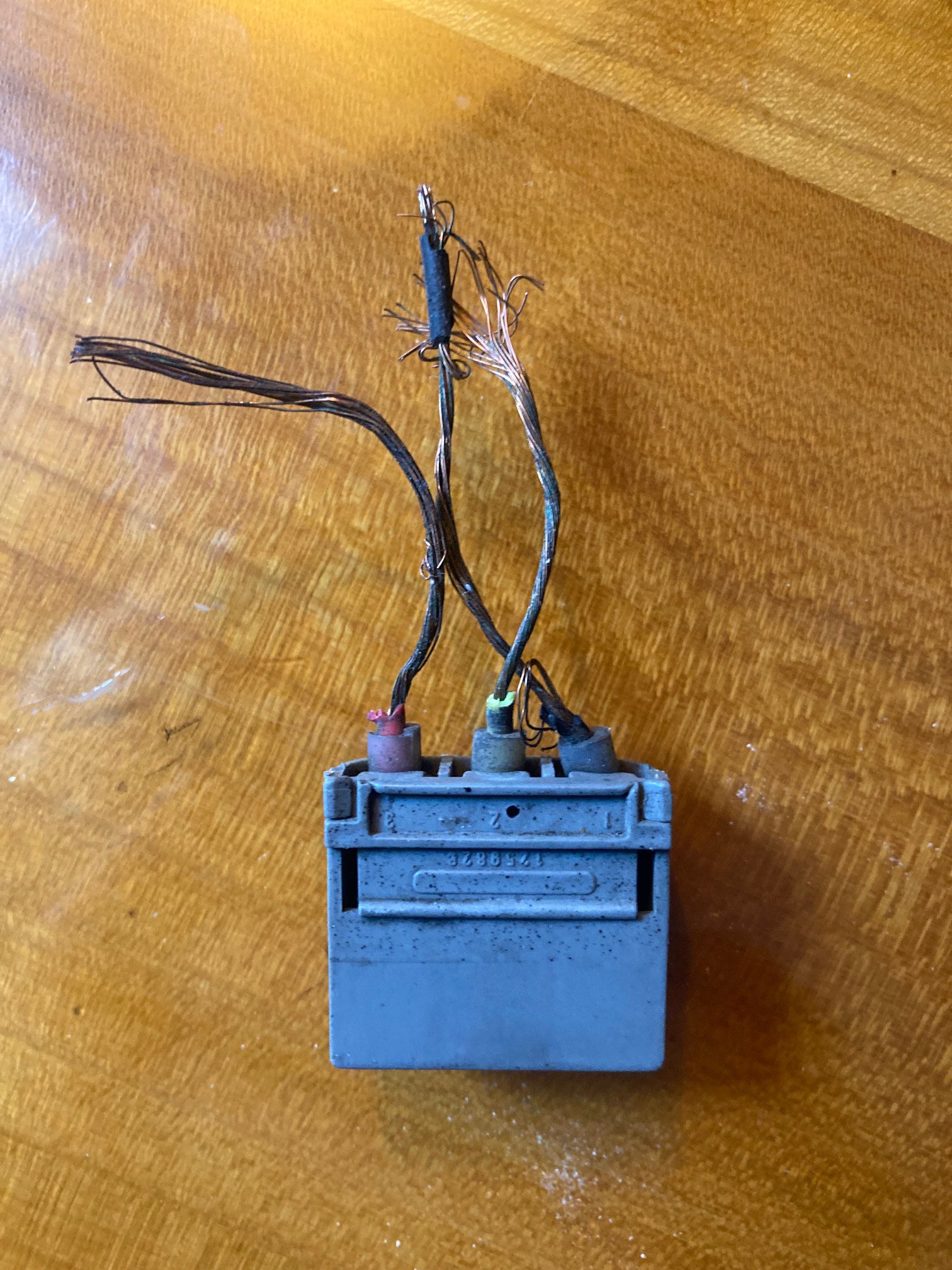

Nachdem mir Bosch Classic bestätigt hatte, dass die Verteiler 0 237 026 012 und -013 bis auf den geänderten Stecker identisch sind, habe ich einen -012 Verteiler aus dem Regal überholt und mit einem Adapterkabel an den originalen fahrzeugseitigen eckigen Stecker (für den originalen -013 Veteiler) angeschlossen.
Die erste Idee, das Steckergehäuse am Verteiler gegen die neue Version auszutauschen, hätte auch den Tausch des Hall-Gebers erfordert, weil die Stecker unterschiedlich breit sind und nicht in das andere Gehäuse passen.
So habe ich mit den Steckern, die sowohl für die alte als auch die neue Ausführung samt Kontakten bei wagenteile.de erhältlich sind, ein Adapterkabel gebaut.

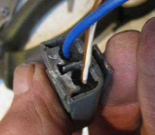

Der Stecker für den fahrzeugseitigen Anschluss musste umgearbeitet werden, weil es offenbar nirgendwo Steckergehäuse gibt, in denen die Flachsteckkontakte senkrecht sitzen.
Also habe ich die Aufnahmen im Gehäuse so ausgefeilt, dass die Krimpkontakte um 90° gedreht eingesetzt werden können. Da deren normale Verriegelung so natürlich nicht mehr funktioniert, habe ich die Kontakte mit 2-K-Kleber eingeklebt.
Ein paar Kanten am Stecker mussten noch weggefeilt werden, damit beide Teile gut zusammenpassen, und gegen Auseinanderrutschen gesichert ist die Steckverbindung nun mit einer Isolierband-Bandage.
Die offenbar nachgefertigten Steckergehäuse für den -012 Verteiler von wagenteile.de passen hervorragend, und auch die Rastung der Krimpkontakte funktioniert hier.
Für die Schirmung des Kabels habe ich das Geflecht von einem Koaxkabel verwendet und über die Kabel des Adapterkabels gezogen.
Ursprünglich wollte ich diese noch an die originale Schirmung anschließen - hab das wegen des zusätzlichen Aufwandes aber gelassen, weil auch so alles wunderbar funktioniert.
So ist nun der überholte -012 Verteiler ohne Veränderungen eingebaut und jederzeit problemlos gegen den originalen -013 rücktauschbar.

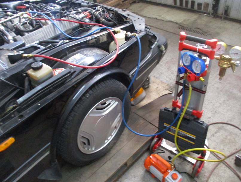

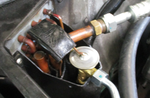

In den letzten beiden Sommern hat der 901 Probleme mit seiner Klimaanlage gemacht - und 2 komplette Füllungen leider in die Luft entlassen.
An einem heißen Tag im August letzten Jahres - 3 Jahre nach der Umrüstung auf R134a (mit neuem Trockner, Kondensator und neuen Schläuchen) - platzte auf der Autobahn das Überdruckventil des Kompressors. Altersschwäche? Zu hohe Temperatur? Das bleibt wohl Spekulation... Die entsprechende Reduzierung der Füllmenge bei Umrüstung von R12 auf R134a hatten wir zumindest beachtet.
Jedenfalls ein Zeichen, dass sie bis dahin immer noch gut dicht und gefüllt war. :rolleyes:
Das Überdruckventil wurde dann durch eins von einem 9k-Kompressor ersetzt, vorsichtshalber ein neues Expansionsventil eingesetzt, und die Anlage im April dieses Jahres weder gefüllt (bei anstandslos bestandener Dichtheitskontrolle).
Keine 4 Wochen später leerte sich die Anlage erneut schlagartig.
Diesmal war es nicht das Überdruckventil - als Grund stellte sich das gebrochene Druckmessröhrchen am neuen Expansionsventil heraus.
Hier vermute ich Materialermüdung und -bruch durch einen Montagefehler, denn wie ich bei der Reparatur feststellte, passiert es hier sehr leicht, dass das dünne Röhrchen beim Anziehen der Überwurfmutter sich unbemerkt mitdreht und so unter Spannung gerät - selbst wenn man deren Anlagefläche am Bördel vor der Montage ölt. Erst mit Festhalten des Anschlussstücks mittels Zange war verdrehfreies Festschrauben möglich.
Also hier bei der Montage gut aufpassen!
Das Ventil ließ sich durch Löten reparieren.

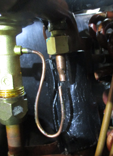

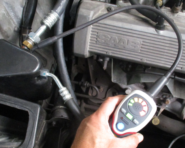

Und wie an anderer Stelle schon erwähnt, habe ich mir die Ausrüstung für die Dichtheitskontrolle zugelegt, weil es einfach nervt, erst beim Befüllen in der Klimabude festzustellen, dass da was noch nicht richtig dicht ist.
Monteurhilfe war schon vorhanden, also eine Flasche Formiergas und ein H2-Schnüffelgerät gekauft. Dazu eine einfache Vakuumpumpe - so kann ich die Klima garantiert dicht und gründlich evakuiert zum Befüllen bringen.

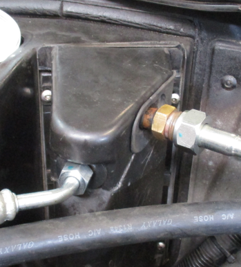

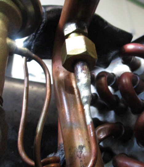

Und noch etwas hat mich schon damals beim Retrofit geärgert:
Die Verschraubungen des Expansionsventils kann man ja erst prüfen, wenn die Schläuche angeschlossen sind. Dann muss aber die Abdeckung schon drauf sein - und so kommt man dann nicht mehr richtig ran.
Ich habe das nun so modifiziert, dass man die Schläuche anschließen kann, bevor die Abdeckung aufgesetzt wird, indem ich diese so aufgeschnitten habe, dass das Unterteil von unten angeschaubt und dann der Deckel einfach aufgesetzt werden kann, indem er innen aufgeklebte Kunststofflaschen erhalten hat.
Ist nicht original, aber funktionell, finde ich.
Und fällt kaum auf.

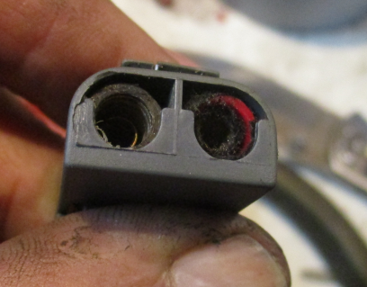

Wie hast Du das denn nun mit dem Stecker mit Nummer 1259828 gelöst, [mention=800]patapaya[/mention]? Gebastelt oder einen Kabelbaum geschlachtet? Oder ging’s mit dem Volvo-Teil?
Ich brauche nun leider auch Ersatz …
War ich die Antwort hier noch schuldig geblieben? Sorry!

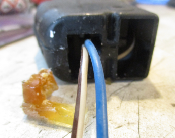

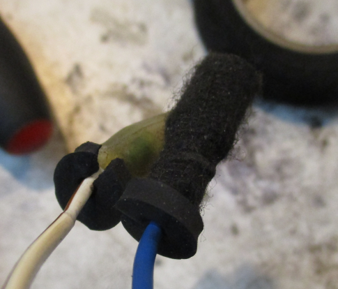

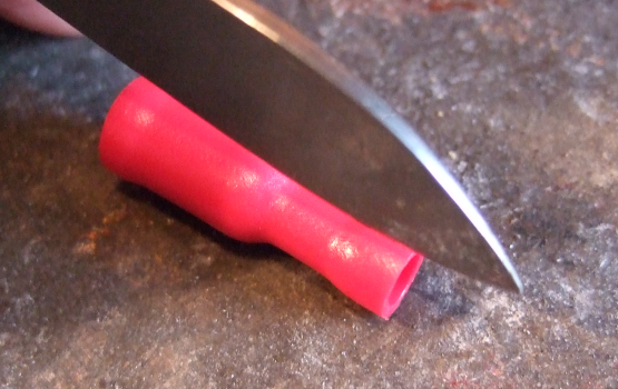

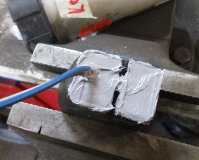

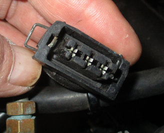

Ja, ich hab gebastelt:
Handelsübliche isolierte 4-mm-Quetschkabelschuhe eignen sich als Spender:
Wenn man den Kontakt rausnimmt (ein Versuch mit Rausschlagen ohne Auftrennen der Isolierung gelang mir nicht zerstörungsfrei), ihn mit Isolierband ebenso wie die Hülse soweit auffüttert, dass sie fest im Gehäuse sitzen und nicht nach hinten durchrutschen, kann man sie fluffig in das Gehäuse einsetzen (sieht in Wirklichkeit nicht so wild aus wie hier auf dem Foto :redface:).
Die Gummiabdichtung habe ich aus einem Stück festen Schaumgummi mit dem Locheisen gestanzt.
upload_2023-10-10_16-30-18.png.28d0171b4b71638209683044ce2749a4.pngupload_2023-10-10_16-32-43.png.98f117c6f5ade6e901b6d0706cba1afb.png
Das funktioniert so schon eine ganze Weile.
