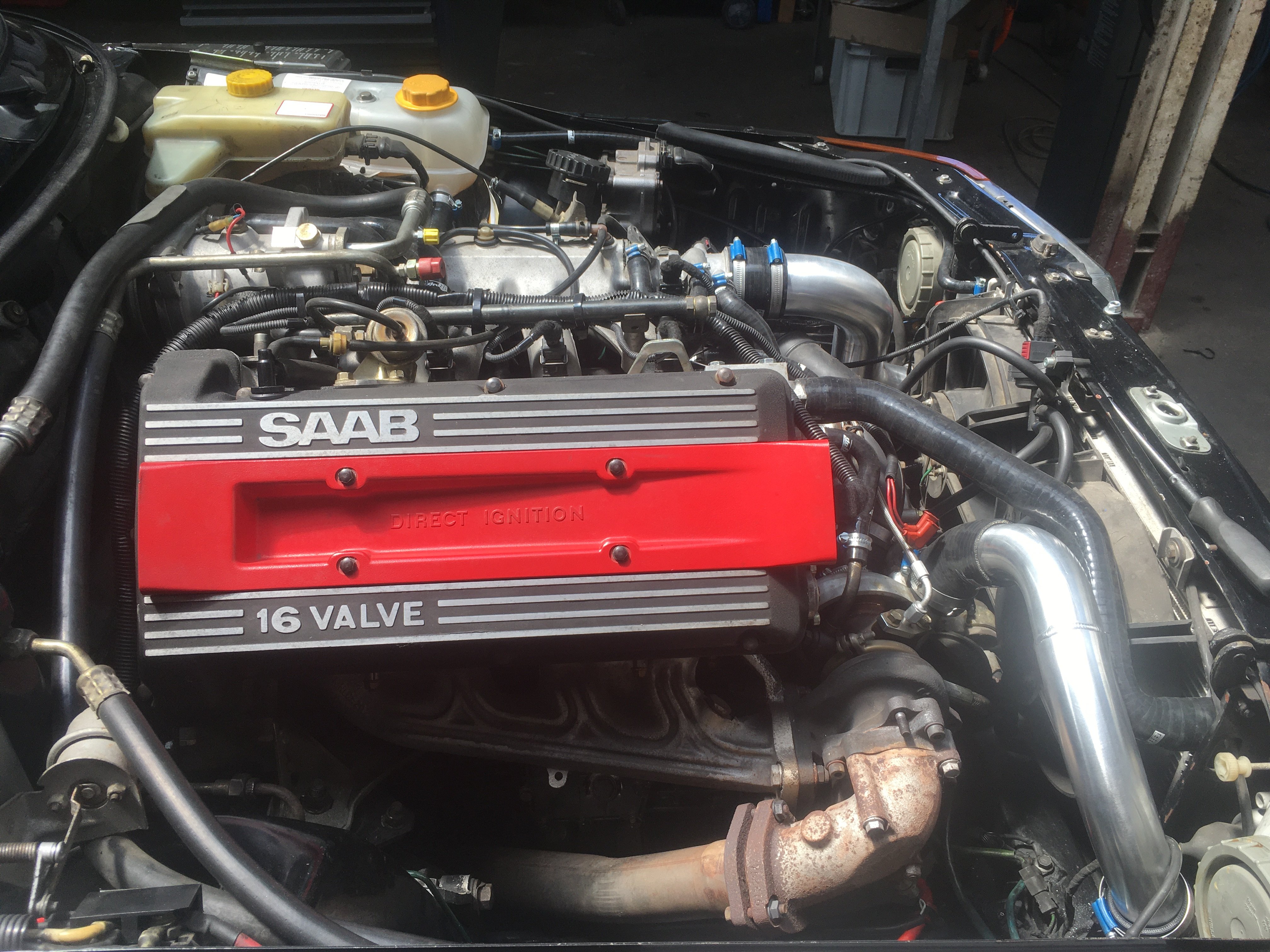

Trotz penipler Vorbereitung vor der Lackierung hatte der Ventildeckel am 9-5 schon nach einem Winter wieder die ersten Stellen und sieht mittlerweile nach 4 Wintern wieder so räudig aus, dass ich hoffe, dass er bald mal undicht wird und ich so einen Grund habe, ihn abzunehmen und neu zu lackieren :redface:.
Wenn jemand Tipps hat, wie man das länger schön hinkriegt - immer gerne, dafür wär ich dankbar.
Den VD habe ich 2005 mit 1K-Schrumpflack aus der Dose aufgearbeitet.
Das zweite Bild ist aus 2024 nach ca. 180tkm , der VD ist seitdem unbehandelt.
Bearbeitet von klaus
Strukturlack hab ich ebenfalls verwendet mit Klarlacküberzug (allerdings, wenn ich mich richtig erinnere, kein 2k), zuvor gründlich gereinigt und entfettet, gestrahlt, grundiert.
Vor 4 Jahren:
Und so jetzt:

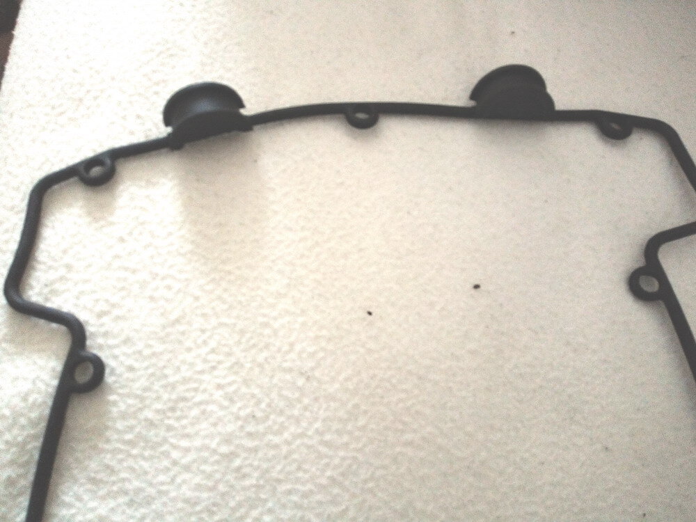

Ist das die richtige VDD für den B204i Sauger Ys3D?
Bin schon vorsichtig geworden ! Wozu sind diese Knuppel ?VDD.thumb.jpg.f7e396051617346893634f06e0b9fe23.jpg
Die Knubbel verschließen die stirnseitigen (Halb-) Bohrungen des Zylinderkopfes, welche für die Fertigung der Nockenwellenlager unvermeidlich sind. Hast du das Auto nicht in der Nähe zum Nachsehen?
