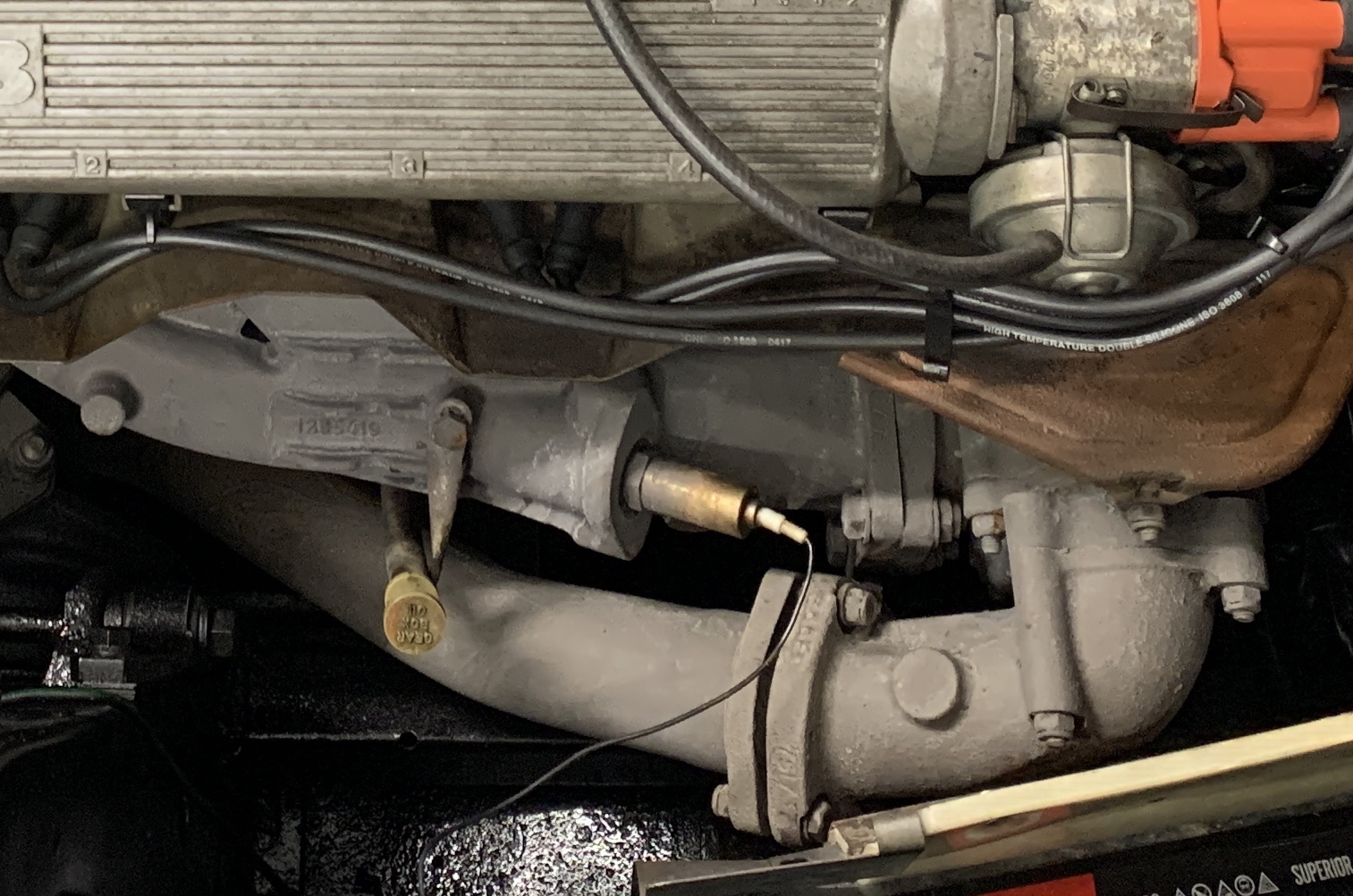

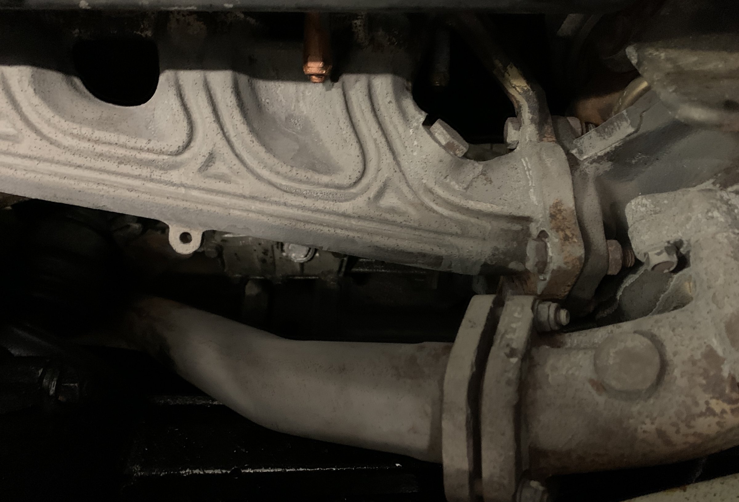

eine andere Möglichkeit, die natürlich optisch nicht so schön aussieht wie die bereits gezeigten Veredelungsvorschläge:
Erst einmal den Oberflächenrost entfernen, danach auf den Auspuffkrümmer DÜNN Kupferpaste per Hand auftragen und Motor warm fahren. Am besten dafür eine wenig befahrene Straße benutzen, da sich während der ersten Minuten je nach Dicke der Kupferpastenschicht mehr oder weniger Rauch bildet.
Das Resultat: eine gleichmäßige, hellgraue Farbe auf dem Krümmer, der Pastenauftrag muss aber nach einiger Zeit wiederholt werden. Ich wende dies schon seit längerer Zeit an meinem 96 an.

Ich finde das ist ein guter und günstiger Tip mit der KUPFERPASTE. Mir reicht das optisch ... und hält schon eine ganze Weile.

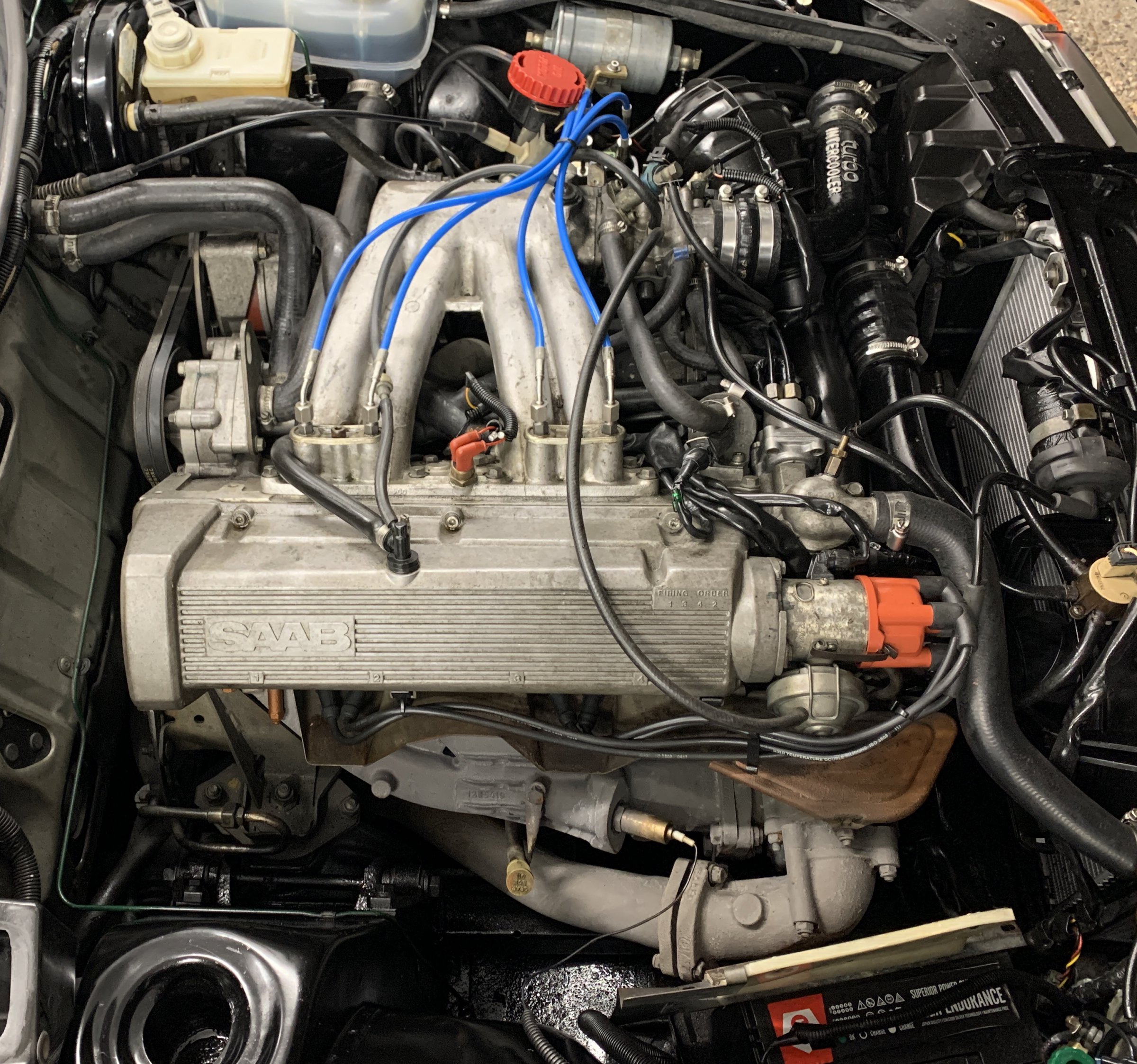

Der nächste Krümmer mit Kupferpaste bestrichen. Jetzt der 8VTurbo. Ich bin von dieser einfachen und günstigen Maßnahme begeistert !
..und wenn's nicht lange hält, ist das ja einfach, schnell und billig wieder aufgehübscht!
Danke an den Tippgeber!
