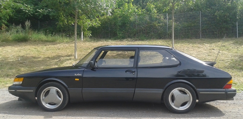

Hallo Leute,
mein erster Saab 900 Turbo 16V ist auf der Straße, mit seinem "8er Primär"
Fahr den Motor noch ein, die ersten 2000km mit nur 2500 Umdrehungen, jetzt auch mal mehr nach 3500km wird auch 3500-4000 Umdrehungen gedreht - Grund dafür ist der neu Aufgesetzte Motor, der revidierte Turbolader.
Der Primär-Antrieb ist bisher ohne Auffälligkeiten.
RobertS hat sehr gute Arbeit geleistet!
Mal so ein Wert bei 3500 U/min mit 160 Vmax, Autobahn ich komme in drei Wochen geht es nach Rosenheim, via A7!

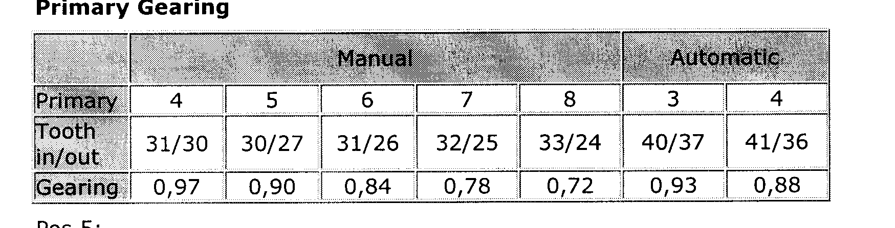

Mal eine (dumme ?) Frage:
Wo kommen eigentlich die Bezeichnungen 5, 6, 7 und 8 bzw 9 für die Primärantriebskombinationen her?
Meines Wissens ist die Zahlenfolge des Primär (4.Stelle der Getriebenummer) von Saab vorgegeben:
Ich habs aber besser bei bei http://www.900aero.com/ unter Tech -> gearbox data gefunden als im WHB :hello:
und bei den Kollegen auf deutsch: https://www.forum-auto.de/sites/default/files/page/technik_getriebe.htm
