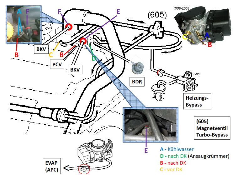

Fz mit Heizventil: schliesse alle 3 Unterdruckschläuche vom elektrischen Ventil das auf der Spritzwand sitzt ab.
Den Unterdruckschlauch vom Bypassventil schliesst du ab jetzt DIREKT an dem Saugrohrnippel an da wo der Benzindruckregler auch angesvhlossen ist auf diesem Doppelnippel das is mal Teil 1
Als nächstes verlängerst du den Unterdruckschlauch das vom weissroten Rückschlagventil kommt und steckst dieses ab sofort direkt auf den jetzt übergebliebenen Unterdrucknippelauf die Drosselklappe an.
Das elektrische Ventil wo du jetzt alle 3 Schläuche abgezogen hast BLEIBT ELEKTRISCH angeschlossen,die 3 Anschlüsse hingegen bleiben wahlweise einfach offen oder du verschliesst sie mit so Unterdruckblindstoppeln wie es der 9000 z.b. hat.

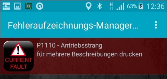

ich hatte am Samstag auf meiner Lieblingsstrecke Dasing - München auch plötzlich Check Engine.
Da Torque ohnehin grad verbunden war las ich den Code aus: P1110.
Kurze Internetsuche ergab ein potentielles Problem mit dem Schubumluftventil, z.B.:
http://www.saabcentral.com/forums/showthread.php?t=119148

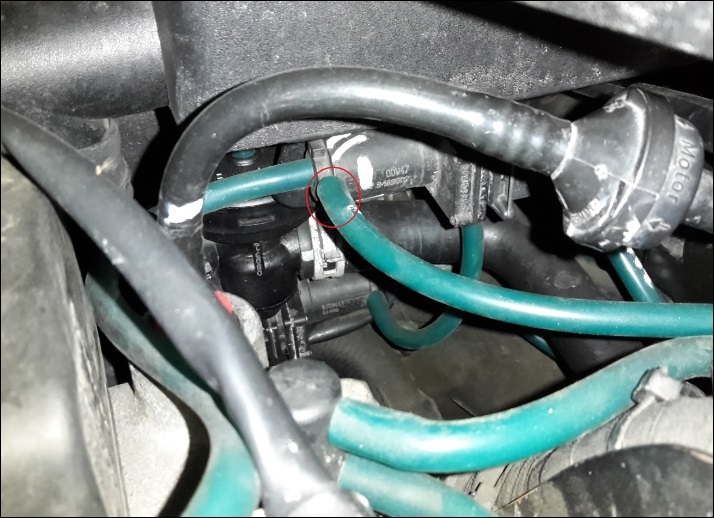

Motorhaube auf, Unterdruckschläuche geprüft: Den rot markierten hatte es runter gedrückt.
Bisher kam der Code nicht wieder (~50km Autobahn).

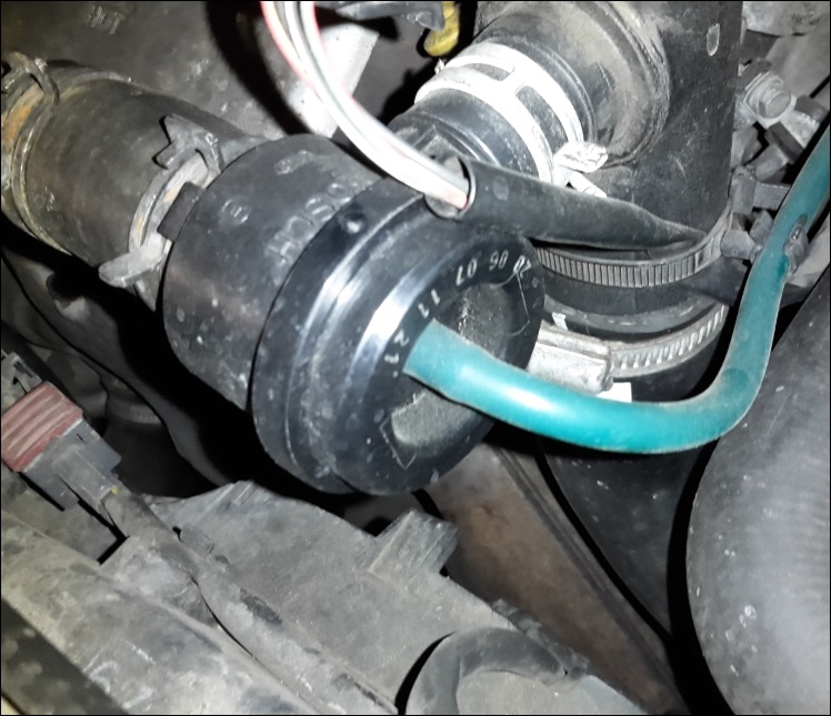

[mention=6957]Knudsburg[/mention]: Hab's, glaube ich zwar schonmal geschrieben und bin jetzt zu faul danach zu suchen: Das Dilemma war bei meiner Diva Ähnlich. Auch ich habe diverse Magnetventile getauscht, Stecker, Schläuche und Kabel untersucht. Brachte auch nix. Irgendwann hab' ich das Pneumatikventil für die "Umluft", also das runde, schwarze Teil am Rohr zur DK mit der Aufschrift "Bosch" mal probeweise gegen ein anderes, altes Teil getauscht. Nach 20km war die CE plötzlich aus und ging nie wieder an...

Dies ist aber nicht das Teil das ich meinte! Das verlinkte Teil oben ist ein Sensor, der an dem Schlauch vom Ladeluftkühler zur Drokla sitzt, also eher auf der rechten Motorseite. Leider haben im EPC beide Teile die gleiche Teilenummer. Das oben genannte Teil ist kein Saab Original und hat einen vierpoligen eckigen Stecker. Das Teil, welches ich meinte hat einen dreipoligen runden Stecker und befindet sich in der Nähe der Drokla, etwas links auf dem Einlaßrohr.
Habe heute leider das falsche Teil von Sca... erhalten, (Hersteller FAE) was mein Fehler war. Leider ist der Sensor http://www.skandix.de/de/fahrzeug-teile/motor/kraftstoffaufbereitung/einspritzanlage/luftmassen-mengenmesser/sensor-saugrohr-saugrohrdruck/1033206/ bei Skan.. und Schw.teile auch nicht lieferbar.
Versuche mein Glück mal bei Efler... , die haben es zwar nicht auf ihrer Teileliste aber ich schicke denen mal eine Mail.
Diesen Sensor gibt es in 2 Versionen, runder Stecker und eckiger Stecker. Entweder gebraucht beschaffen, oder ggf. mal in USA schauen. Da habe ich meinen her. Von Rockauto.com. Ging problemlos via Paypal und war auch schnell da.

Nachdem das Heizungsventils an der Spritzwand von meiner Werkstatt getauscht wurde, habe ich jetzt auch den P1110 Fehler.
Offensichtlich wurde das Schlauchgedöns nicht mehr korrekt angeschlossen, denn der untere Schlauch in Bild Nr 3 ist stramm gespannt und dadurch abgeknickt, dh da ist kein Durchlass mehr.
Gibt es irgendwo ein Bild, das zeigt, wie die Schläuche in dem Bereich verlaufen sollten? Ich habe schon das halbe WIS durchsucht, finde aber nichts passendes. Ist eine 2002er Aero, aber in dem Bereich sollten ja alle gleich sein.
Danke schon mal!
