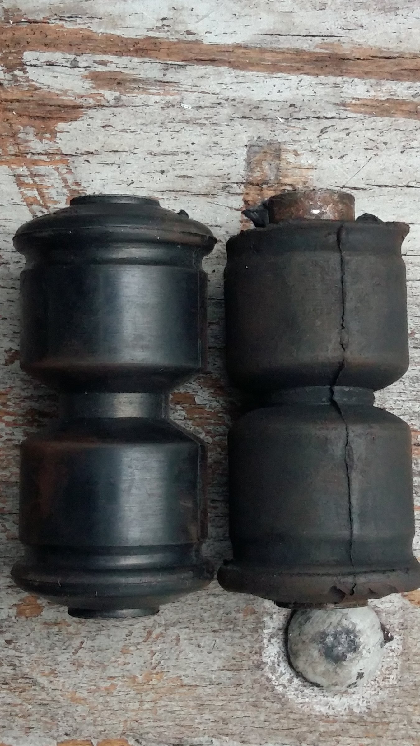

Gummilager Hinterachse 900/I:
OE nicht mehr verfügbar, no name über einen der beiden Hauptversorger gekauft:

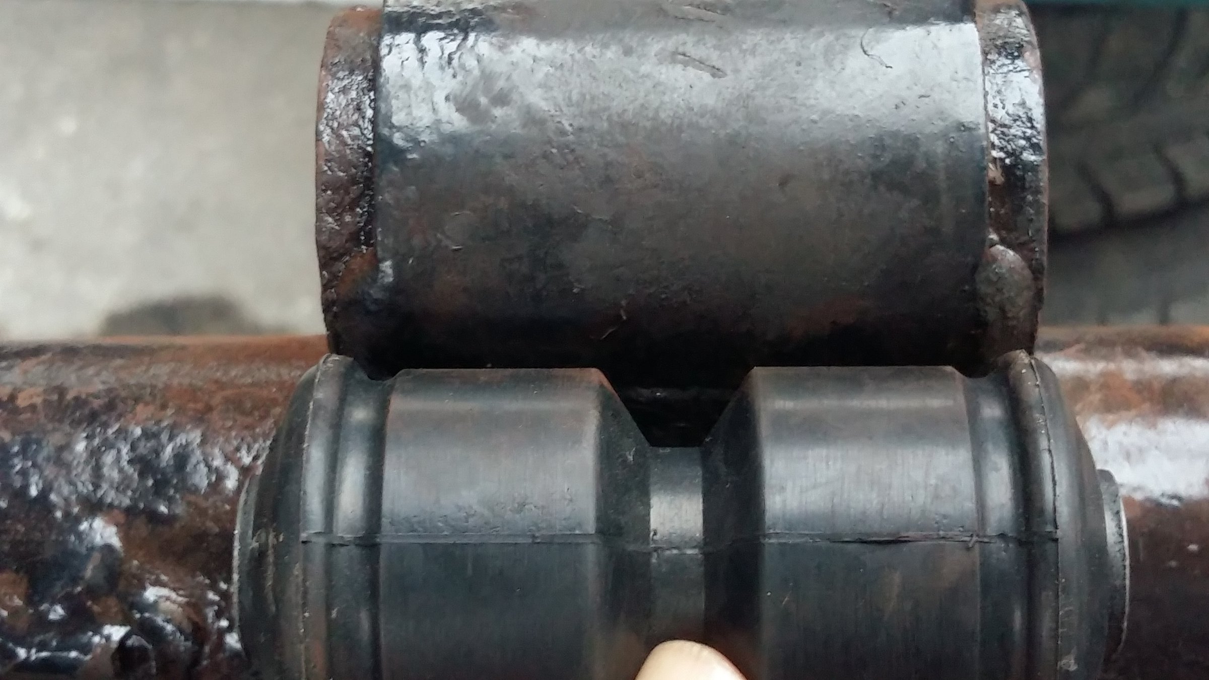

Das Gummi insgesamt ca. 3mm zu kurz, dafür ist die Metallhülse 1,5mm zu lang.20160516_190932.thumb.jpg.f021305bd013b6e0b8fb049974bbafbd.jpg 20160516_190801.thumb.jpg.a7bbea3b5ce0ee961deac745a96dc5b3.jpg
Hm, sieht jetzt auf den Fotos für mich normal aus die Gummibuchse...
Ist gemessen aber 3mm kürzer als die Alte. Wird sich schon in den Konus zurechtziehen (müssen), gibt eh keine Alternative
