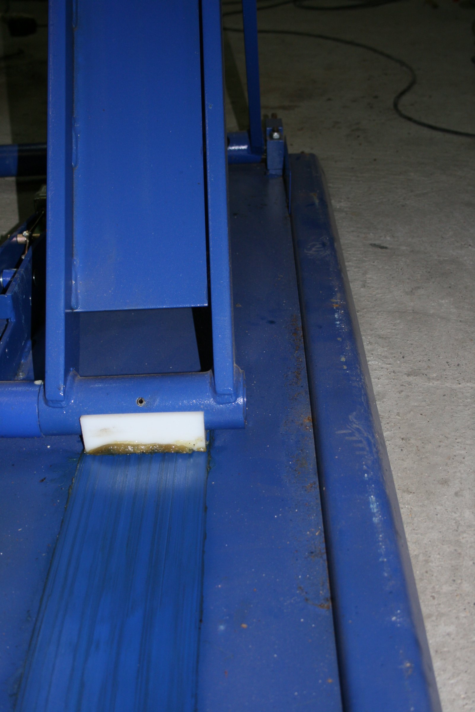

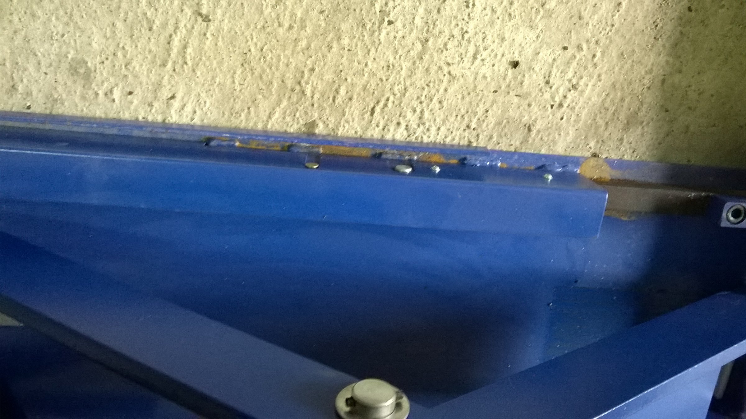

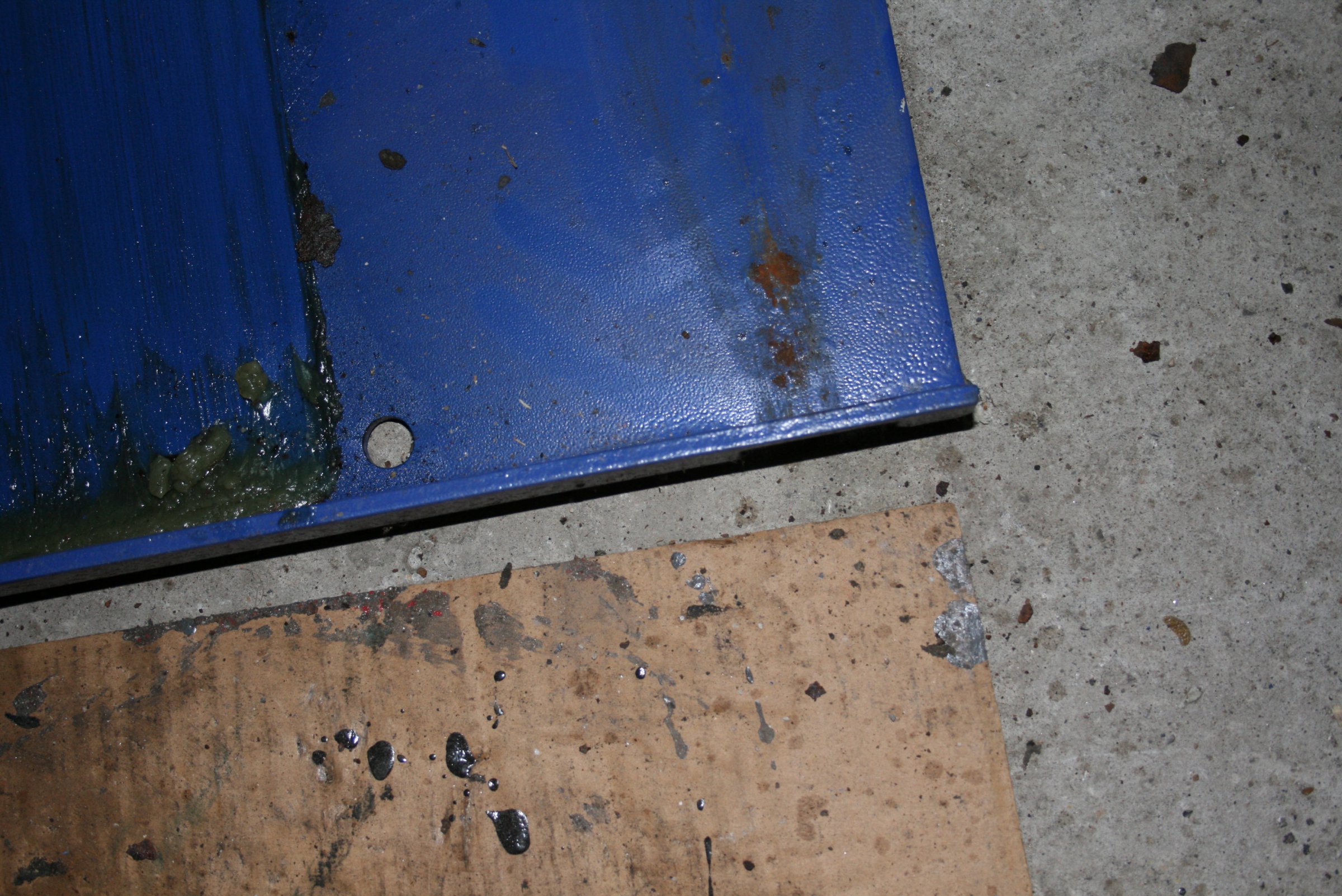

ich kann, aus eigener Erfahrung, ABRATEN von einer Longus Scherenbühne CL 2,5 SE !! Zusammengefasst : NEIN DANKE
Das Ding war schon nach knapp einem Jahr an den Bodenplatten und den Tragplatten verrostet. Hat weder den Händler (ShowTime Hydraulics = Weber GmbH in Herleshausen) noch den Hersteller (Paul Lange Stuttgart) interessiert. Über einen Anwalt dann die Wandlung durchgesetzt...
Die Pulverbeschichtung wurde vom Rost von unten hochgedrückt, laut Händler ein Wartungsmangel...:biggrin:
Aber wie wartet man eine Pulverbeschichtung...das konnte er auch nicht sagen
Ein paar Beispielbilder...
IMG_0350.thumb.JPG.55a193c0c3035b914747cfca72c96a89.JPG IMG_0352.thumb.JPG.18150c2722da7aef1dad9adbffae392e.JPG WP_20150905_12_56_49_Pro.thumb.jpg.cd44e693ef35d832743d8b8f924047aa.jpg

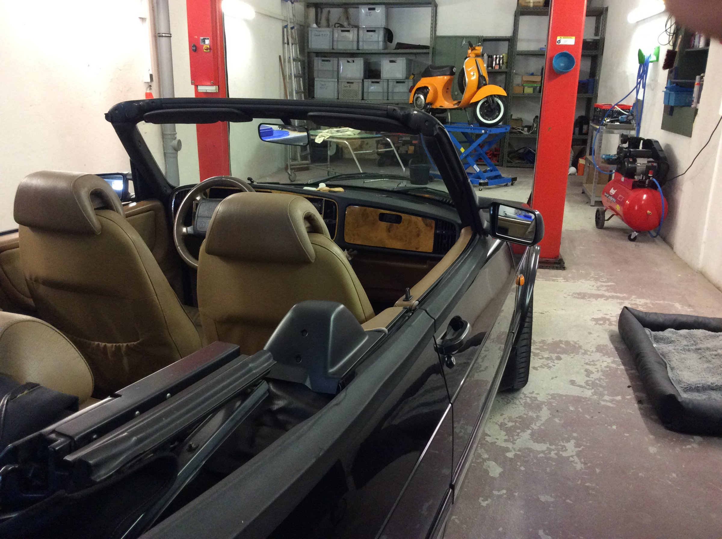

Ich habe eine Zippo zwei Säulenbühne und bin mehr als zufrieden! Für kleinere Fahrzeuge reicht die im Hintergrund.image.thumb.jpeg.887a5c5e167d4435929aaf4f02d6af55.jpeg
sicher ne gute Wahl wenn man die fest montieren darf... sonst die Scherenbühnen besser, weil die nicht verschraubt werden müssen...
