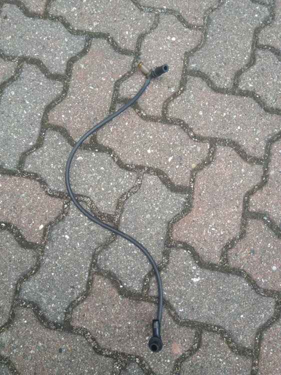

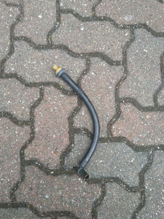

Könnt ihr mir bei der Identifizierung folgender Leitungen helfen ?? Gerne mit Beschreibung, von wo nach wo die angebracht sein müssten....
1.
2.

Die Leitung im 1. Bild dürfte der Anschluss am Ventildeckel sein. Der Schwarze Anschlußwinkel kommt mit einer (bitte neuen) Gummibuchse oben in den Ventildeckel rein. Das andere Ende gehört in eine der großen Öffnungen im Sammler vom Ansaugrohr. Auch da, neue Gummibuchse verwenden.
Die 2. Leitung verbindet das Ansaugrohr (wieder Gummibuchse neu bitte) mit dem Bremskraftverstärker.
Alles klar... Die Buchsen kann ich bei Skandix auf Anhieb nicht finden... Hast du eine Teilenummer oder einen Link parat ?
https://www.skandix.de/de/fahrzeug-teile/motor/motorinstandsetzung/kurbelgehaeuseentlueftung/dichtung-kurbelgehaeuseentlueftung/1003234/

Bremsflüssigkeit mit Eezibleed befüllen geht aber auch schon ohne den Unterdruckschlauch am BKV ??
Ja, das geht. BKV ist ja ein separates System, welches nix mit der Bremsflüssigkeit zu tun hat.
Gibt es die Buchse für den Anschluss-Schlauch BKV auch einzeln ?
