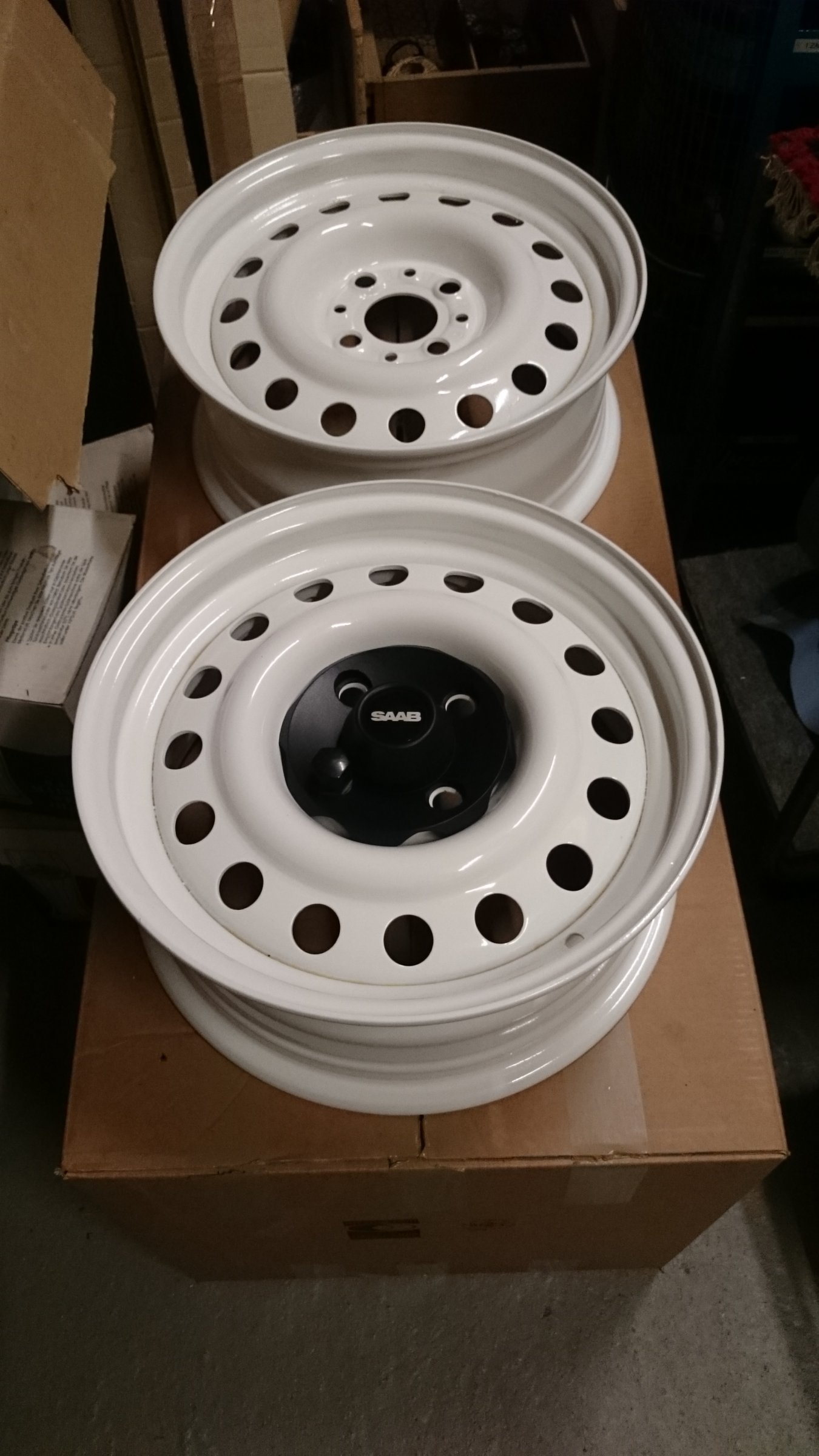

Sodele die sind weiß geworden.
Gefällt mir in der Garage schonmal richtig gut.
Freu mich schon Puschen aufzuziehen.
Nein ich frag hier nicht welche, ... aber Sommer oder Winter muß ich mir noch selber beantworten.
Komme grade echt ins gübeln die für den Winter zu nehmen, aber dafür sollte es ja sein.

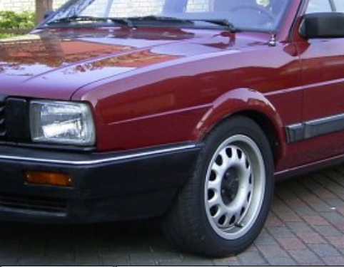

Ja, diese Art von Felgen (hier leider nur in silber) + Nabenabdeckungen gefällt mir seit damals
Netter 32b..... in der Farbe hatte ich auch mal einen - allerdings VFL - Kombi
Felgen waren ähnlich, Stahlfelge mit schwarzen Nabendeckeln.
Bearbeitet von Cinebird
Nein, (leider) nicht meiner (und ist kein Kombi), sollte als Beispiel dienen. Bei mir hatte es "nur" zum A gelangt, dafür Kombi - den hätte ich heute gerne wieder. Diese Felgen-Deckel-Kombination in weiß oder sehr hellem Grau (oder u.U. auch in Wagenfarbe) finde ich bis heute gut. :cool:

[ATTACH=full]121653[/ATTACH]
und bitte vor montage die naht mit ovatrol fluten (hat sich bei den T3 Felgen bewährt)
Die Naht war das Thema, warum sich der Pulverbetrieb etwas geziert hat die Arbeit anzunehmen, ist aber ganz OK geworden.
Owatrol hatte ich 2 Wochen vor dem Pulvern/Strahlen in die Naht reinlaufen lassen, und aktuell nochmal Fluidfilm.
Mal sehen, was ich als Schmutzschutz verwenden werde. Gibt ja ein paar Produkte zum versiegeln.
Andererseits darf das ja auch benutzt aussehen.
Und interessant wie viele Saab Fahrer T3 Erfahrung haben, einen grünen Syncro hatte ich auch ne Zeit lang.
Gruß aeroflott
......Mal sehen, was ich als Schmutzschutz verwenden werde. ......Gruß aeroflott
Netter Verschreiber:smile: oder war das ironisch gemeint Und viel Freude mit den neuen Beinen.
Hier mit Fluidfim zu arbeiten, fürchte ich, könnte kontraproduktiv sein. Wenn es in ausreichender Schichtdicke in dem zu konservierenden Spalt vorliegt, dürfte es durch die Fliehkraft nach außen geschleudert werden, was dann nicht so schön aussieht. Ich würde auch zu Owatrol raten.
Gab's so aber nicht Original, Felgen sind vom Golf 3, Nabendeckel vermutlich alte VW Ware. ET duerfte ggue. OEM falsch sein (ET38 vs. ET45) also auch noch Eintragung ;)
Ich mag die klassischen Rundlochstahlfelgen mit den schwarzen Nabendeckeln lieber.
Um original oder nicht ging es (mir) nicht, und stimmt, die Löcher sind bei genauem Hinsehen nicht rund - ist aber egal, wollte ja nur sagen (und zeigen), dass ich diese weiße Felge mit dem schwarzen Nabendeckel, den es ja zu der Zeit eben nicht nur bei Saab, sondern auch bei VW (u.a.?) gab, schon damals mochte, als ich noch nix mit Saab, aber einen Passat 1 hatte. Da kam dieses Bild dem auf die Schnelle am nächsten.
