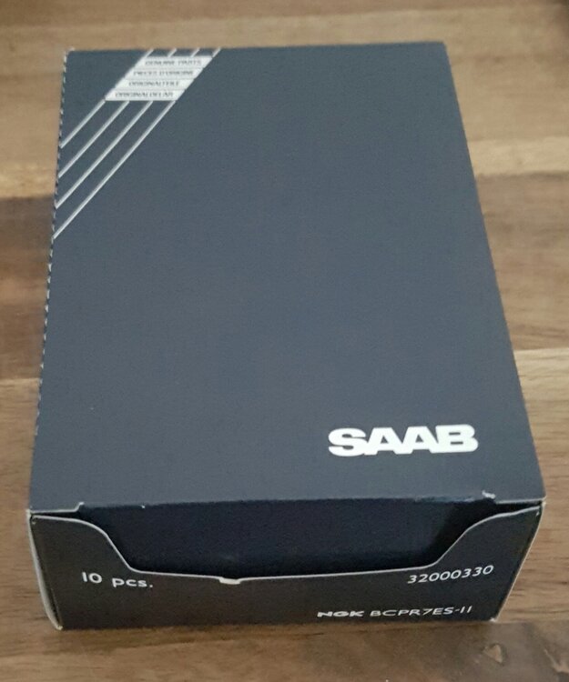

:hmpf:Frage: Muß ich jetzt gleich mein CV verschrotten?
Isch abe gar gein Saab-Orischinool-Gardong, nur einzelne NGK-Kerzen in Einzel-NGK- Verpackung:hello:?

Ich habe noch leere Originalkartons...macht mir ein Angebot:biggrin:

DAS ist Original. Mehr geht nicht...
Habe auch noch 4 orchinale in Saab Karton bei mir im Keller liegen. :tongue:

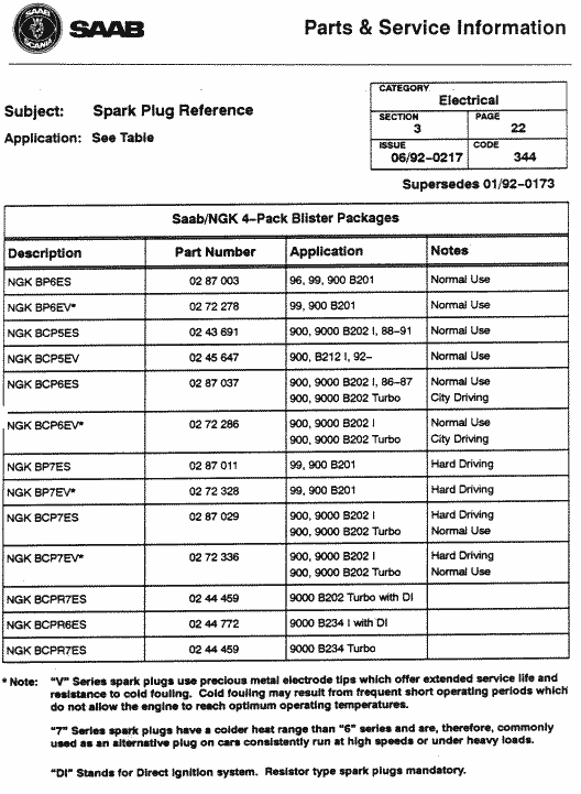

Wenn der Titel passt und Du einen Sauger hast, dann 1986-1988 = BCP 6ES, alternativ BCP 6 EV. 1989-1993= BCP 5ES. Beim Elektrodenabstand bin ich mir nicht sicher ob das nur beim Turbo 0.6-0.7 sein soll oder auch für den Sauger. Auf jeden Fall ist NGK schonmal richtig, und, es dürfen keine Kerzen mit „R“ sein, sofern die empfohlenen Zündkabel von Bougicord verwendet werden. Diese haben den Vorwiderstand im Kabel.

Auch wenn Du nicht immer ans WHB unbesehen glauben darfst, da stehts drin:
Spark Plug Applications
Model Spark Plug
1986-1988 Normally aspirated NGK BCP 6ES
altemate NGK BCP 6EV
1989-1993 Normally-aspirated NGK BCP 5ES
Model Spark Plug
1985-1993 Turbo
normal driving NGK BCP 7EV
altemate NGK BCP 7ES
city driving NGK BCP 6EV
altemate NGK BCP 6ES
Spark plug electrode gap 0.024-0.028 in. (0.6-0.7 mm)
Tightening torque-25 to 29 Nm (18 to 21 ft-Ib)

seit vorgestern ruckelt der Motor meines 91'er 900 Cabrio mit der 2,1 er 16 v Motorisierung. Mein erster Gedanke und Hoffnung zugleich war: -> Zündkerzen wechseln und das Problem wird gelöst sein. Habe von ngk die Variante bpr6es gefunden und geordert. Sind das passende und ordentliche Zündkerzen, die zu empfehlen sind?
Ordentliche ja, passende eher nein. NGK hilft weiter (https://www.ngkntk.com/) oder dieser Thread.
Also nicht zu verwenden und zu empfehlen für meinen Saab?
Zum einen haben die einen wegen der Widerstandszündkabel nicht notwendigen zusätzlichen Entstörwiderstand, zum anderen ist wohl lt. NGK-Handbuch der Sechskant zu groß. Lies doch mal den Beitrag Nummer 71 exakt über Deinem.
