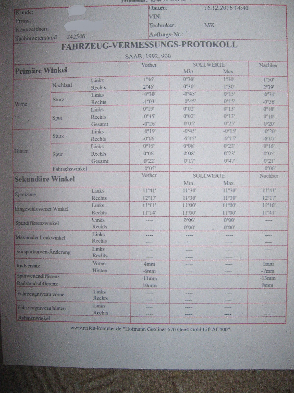

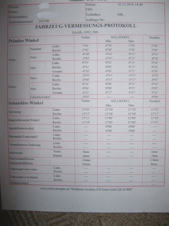

Danach Achsvermessung. Hier die ersten Werte:

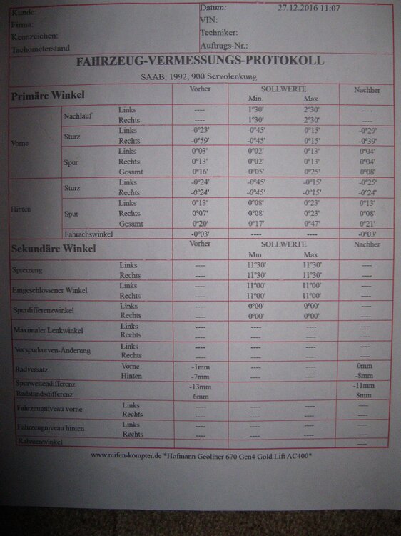

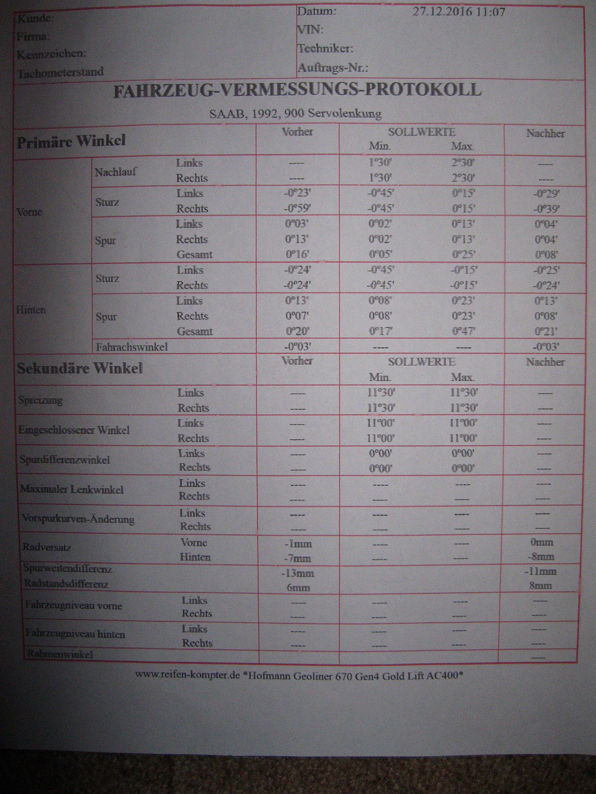

Ich war daraufhin nochmal in der Werkstatt und habe erneut vermessen lassen.
Folgende Werte gab es - in der Zwischenzeit war nichts weiter gewechselt oder gebaut worden, ich war nur etwas gefahren. Mich (und auch den Mechaniker) verwunderte der arg verstellte Sturz - als wäre da etwas gewandert. Es wurde wieder eingestellt, der Mechaniker hat auf der Beifahrerseite insgesamt vier Einstellplättchen entfernt (je ein dickeres und ein dünnes vorne und hinten).
Danach fuhr sich der Wagen wieder viel stabiler, ich hatte nicht mehr den Eindruck, dass er mit mir spiele, sondern dass ich wieder die Richtung vorgeben kann.

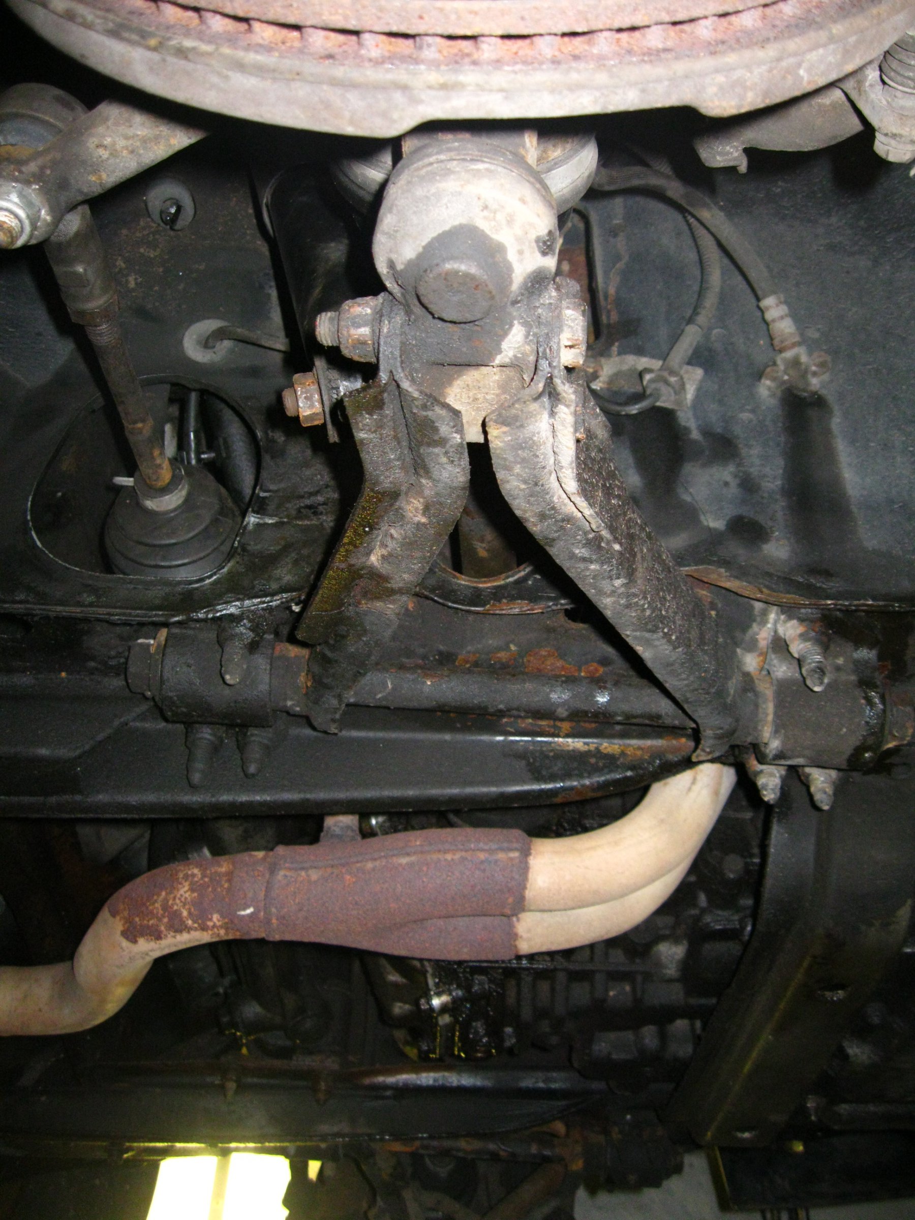

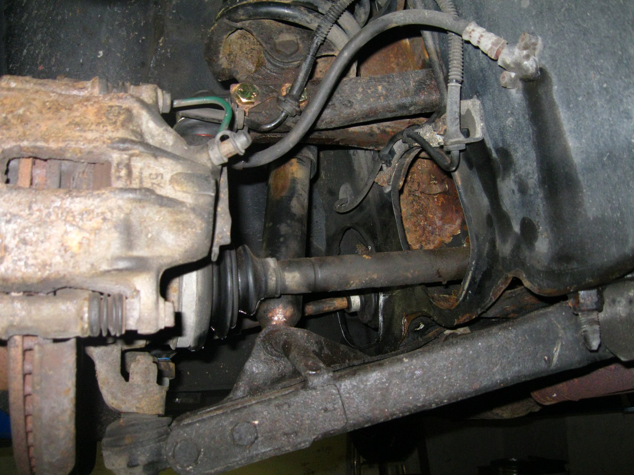

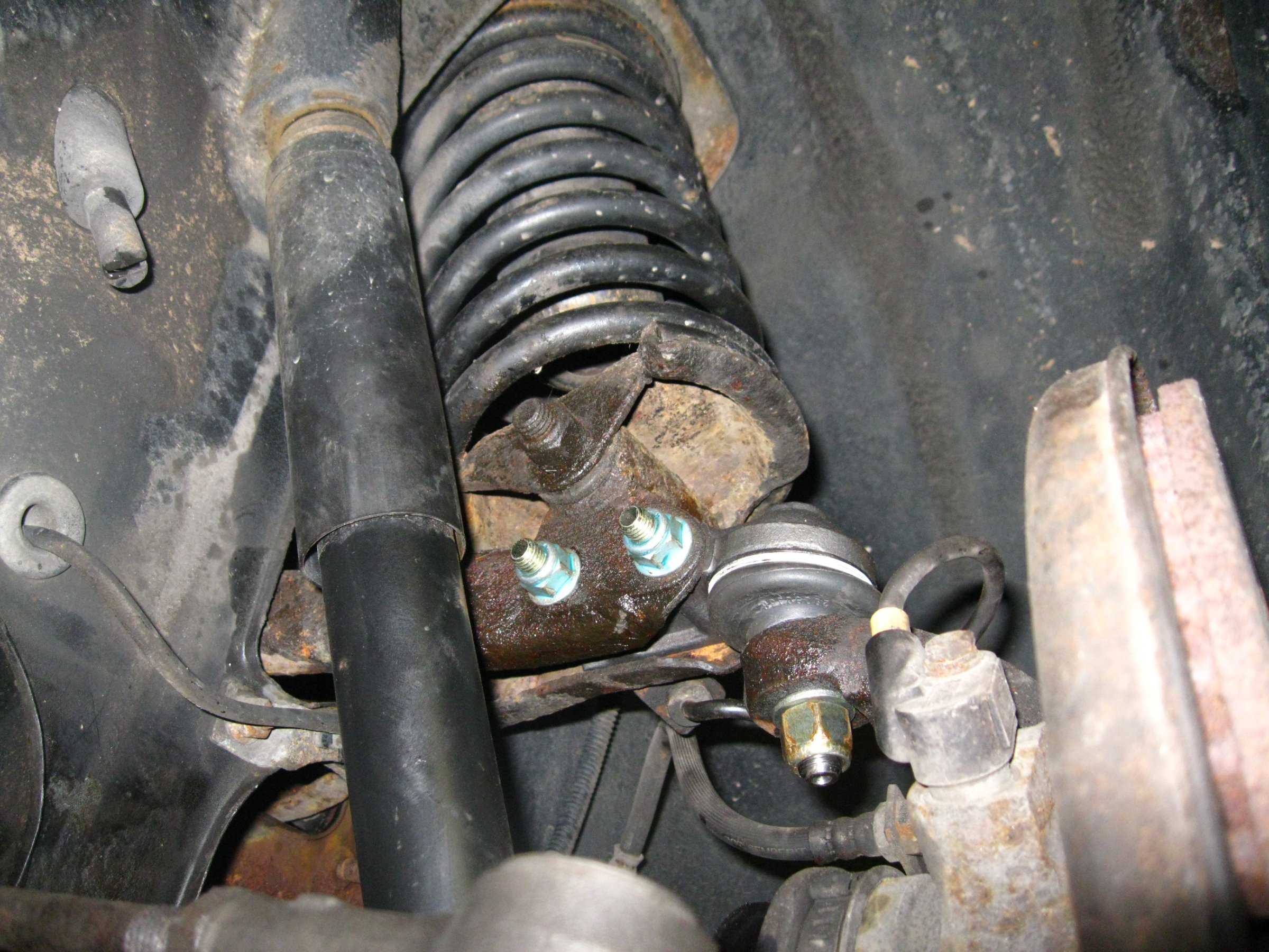

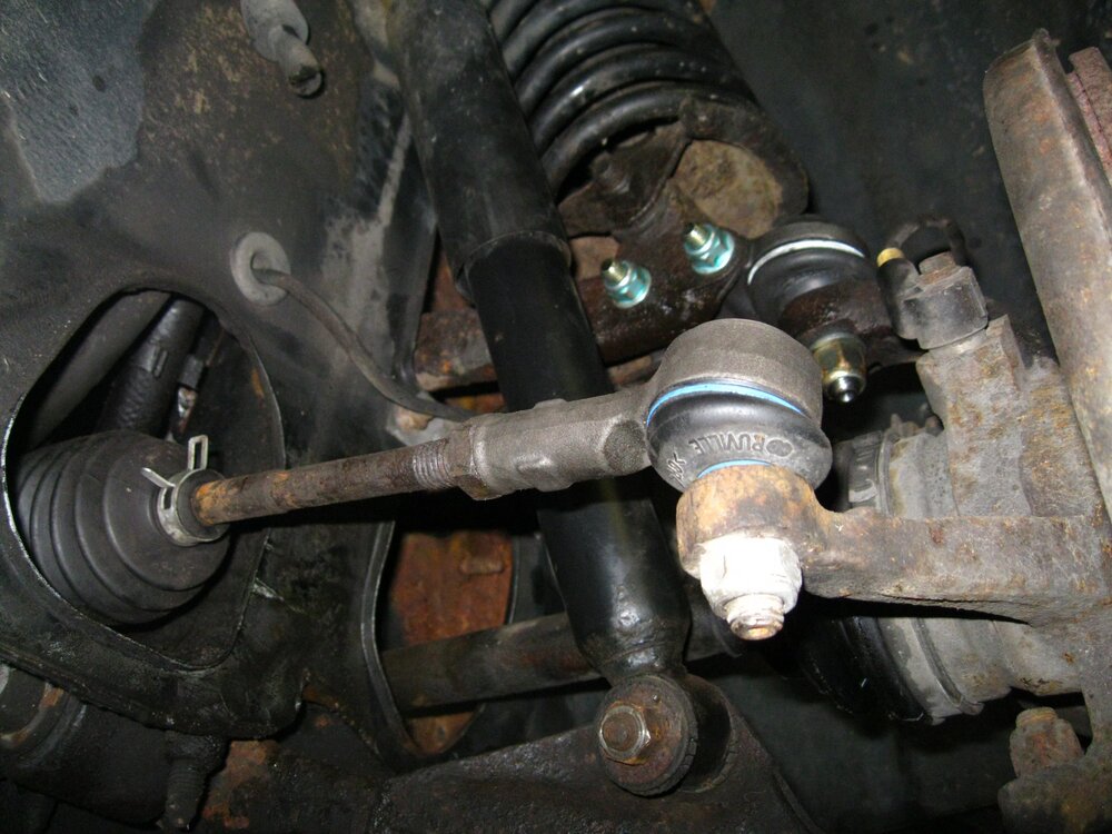

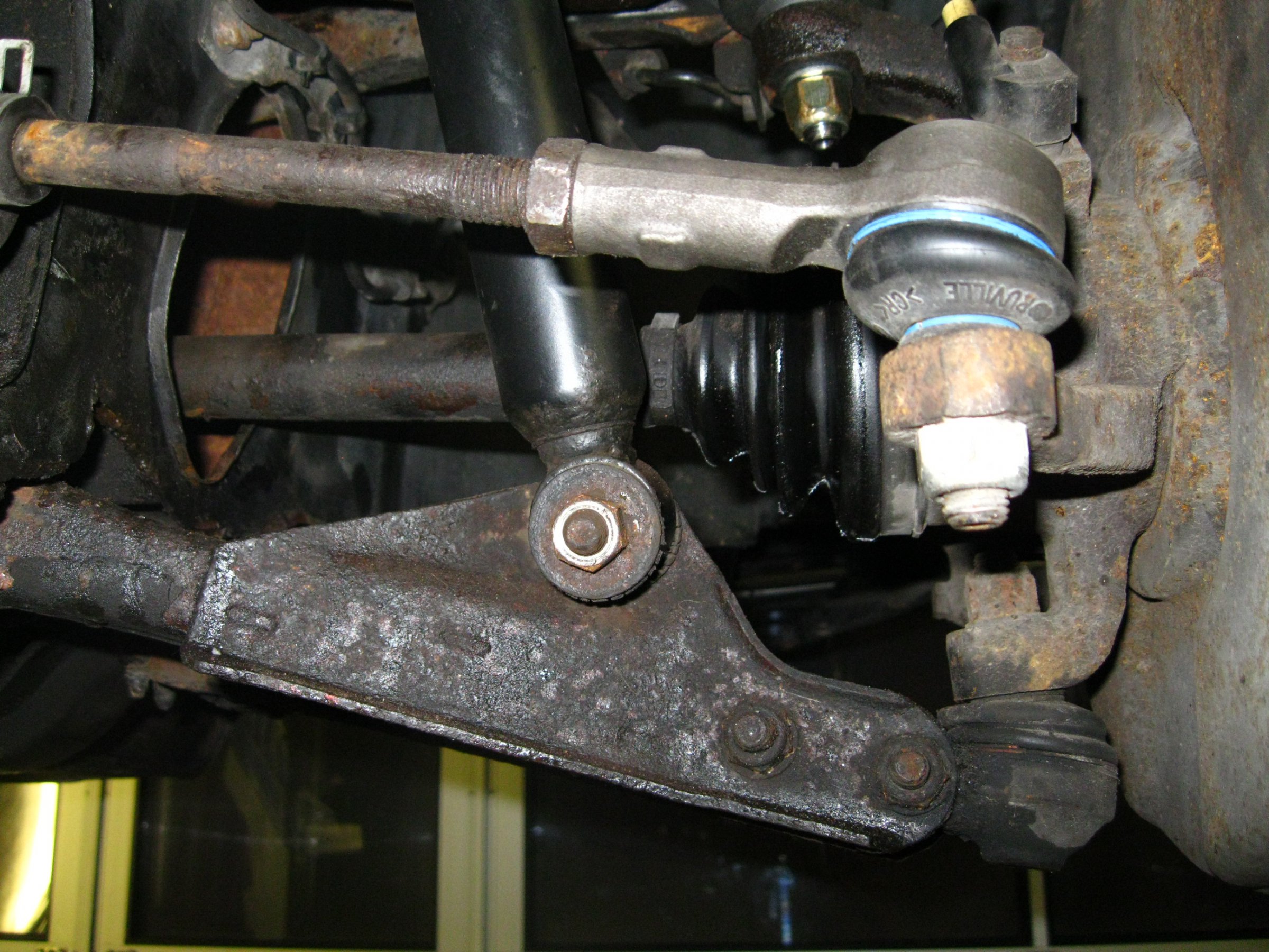

Ich habe einige Fotos vom Fahrwerk vorne Beifahrerseite gemacht - fällt da wem etwas auf?

Was ist denn mit dem unteren Traggelenk? Da lässt sich erhöhtes Spiel nicht so einfach feststellen, wenn die Feder nicht mit dem Spezialwerkzeug/Holzklotz blockiert ist.
Tu mal das Werkzeug rein, bock das Auto noch mal auf, und nimm einen langen Hebel (Brecheisen etc.) um mal alles auf Spiel zu prüfen. Einfach nur dran Rütteln reicht manchmal nicht, um Fehler zu finden...

ist das untere Traggelenk richtig geprüft?
ich würde nie nur oberes wechseln...........das ist gleich zu setzen mit einseitigen Bremsklotzwechsel.

Wie ist denn der Zustand der Gummibuchsen der Querlenker?

Die Gummibuchsen sehen sehr abgenutzt aus und das untere Traggelenk würde ich erneuern. Bei meinem B212 1991 sind am Traggelenk nur zwei gleich aussehende Stoppmuttern.

Die Gummibuchsen kann man so nicht sehen. Da kannst du anhand des Fotos nichts erkennen. Die Buchsen gehen nicht bis zum Rand auf der Seite in den Aluböcken, die du eingekreist hast Gunter.
Und die andere Schraube ist die vom Stabilisator. Ist normal so.
Anhand des Fotos erkenne ich, das der Dreieckslenker an den eingekreisten unteren Stellen zu sehen, ca 1cm links / rechts hin und her wandert. War bei mir auch so und die Gummis mussten erneuert werden.

Wie gesagt, an den beiden eingekreisten Stellen sieht man nie was von den Buchsen. Die sind da "im Tunnel" versteckt, gucken nur am anderen Ende aus dem Aluträger raus.
Es kann dennoch sein, daß die Buchsen durch sind, aber dafür müßte man sie sehen. Außer den beiden Wülsten, die jeweils am äußeren Ende an der Verschraubung des Querlenkers mit den Haltekonsolen/Aluträgern herausschauen, sieht man aus der Perspektive nichts davon.
Stimmt, das eingekreiste mit Fragezeichen ist nicht Stabi, sondern die untere Stoßdämpferverschraubung. Stabi hat gar keine Verschraubung da. :redface:
Gut beobachtet! Das sehe ich nach Deinem Hinweis auch so!
Leute, habt ihr euch die Querlenker schonmal in echt angeschaut? Und auch mal einen zerlegt Zwecks Buchsentausch? :rolleyes:
Die Buchsen sitzen vor den in angehängtem Bild eingekreisten, dickeren Abschnitten des Querlenkers.
Achsialspiel ist an der Stelle höchst unwahrscheinlich, da die Buchse mit der Mutter von außen gegen diesen dickeren Anschlag verschraubt wird. Und da geht die Kraft voll über die Stahlhülse im innneren der Gummibuchse.
Wenn hier Spiel, wie von mir vermutet, an den Buchsen ursächlich für das merkwürdige Fahrverhalten ist, liegt es an Radialspiel durch das aufgelöste, zerfallende Gummielement der Querlenkerbuchsen. So war es jedenfalls in dem von mir weiter vorne angeführten Fall, den ich selbst erlebt habe.
Wenn Strudel mal Zeit hat nachzuschauen und ggf. auch Fotos von den Buchsen zu schießen, weiß man ggf. mehr. Rest ist mit den vorliegenden Fotos und Infos nur Spekulation. Mehr ist es von meiner Seite nicht, paßt aber zu meiner Erfahrung mit genannter Ursache, wie ich es erlebt habe.
