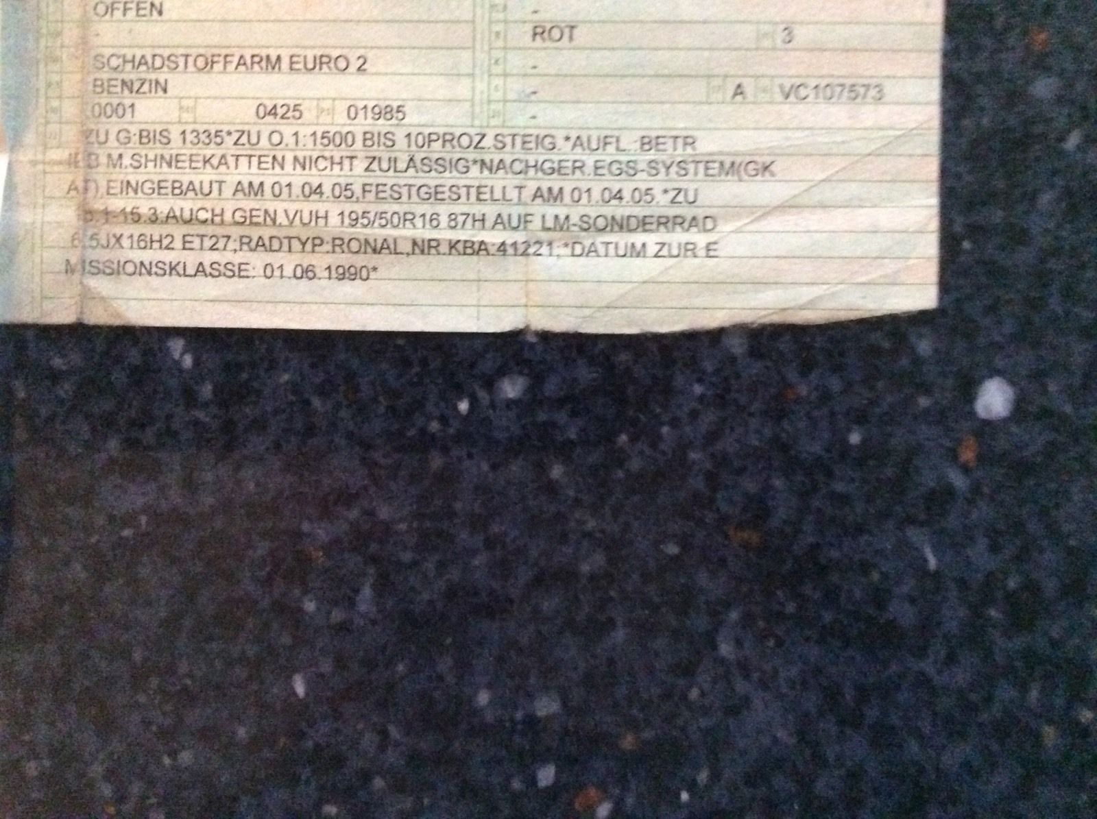

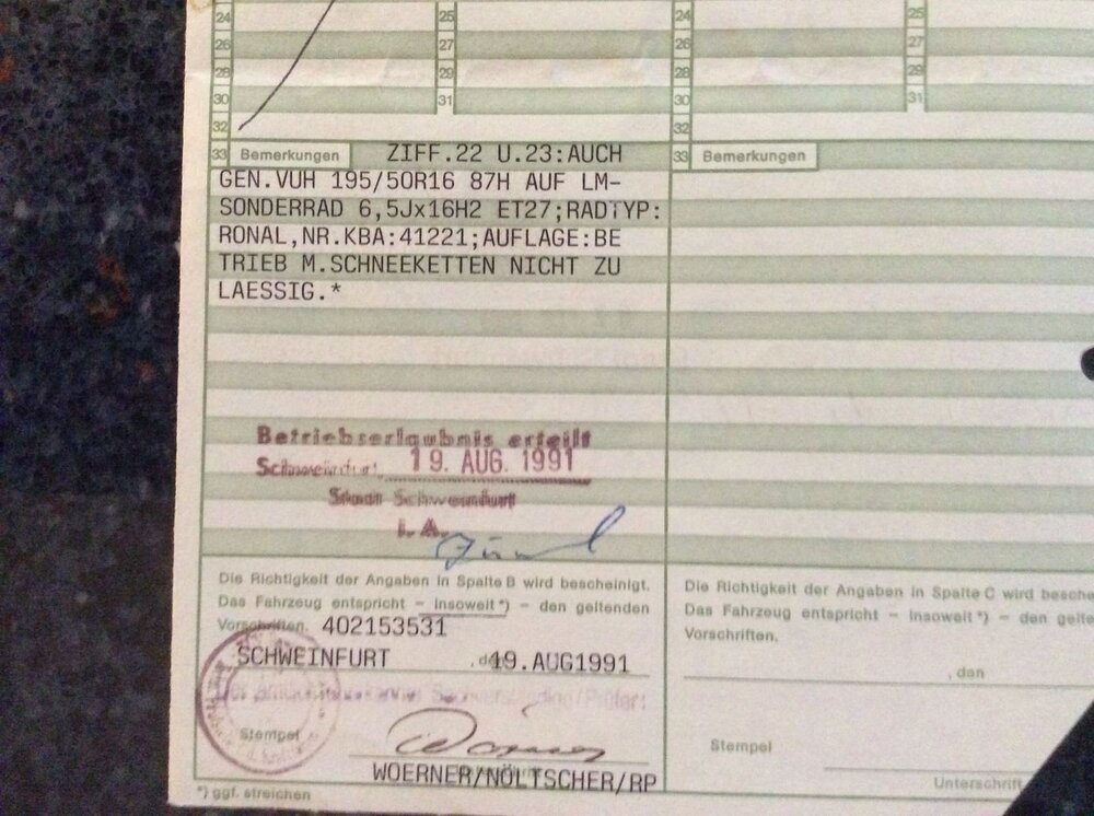

Ich habe hier zwei Aufnahmen von Eintragungen von 16"-Felgen mit 195/50 16er-Reifen beim 900 - hilft das? (habe nur die Aufnahmen, nicht die kompletten Briefe)
Wie schon weiter oben geschrieben: Es ist und bleibt eine Einzelabnahme, die der jeweilige Prüfer zu verantworten hat. Ob und warum mal irgendwann irgendwo ein anderer aaS seinen Willhelm unter solch einen Schein gesetzt hat, ist zumindest allen mir bekannten Abnahmeberechtigten ziemlich egal.
Wirklich hilfreich können Eintragungen (nur) dann sein, wenn in ihnen klar erkenn- und nachvollziehbar Bezug auf andere, belastbare Dokumente genommen wird, welche diesseits bis dato nicht bekannt waren, und dann zur eigenen Abnahme mit heran gezogen werden können.
Von den o.g. Briefen habe ich auch welche. Nützt aber wenig.
der Vollstaendigkeit halber: auf 15" schon (205/55 R15)
Ja, hatte mein 901 T16 auch eingetragem!

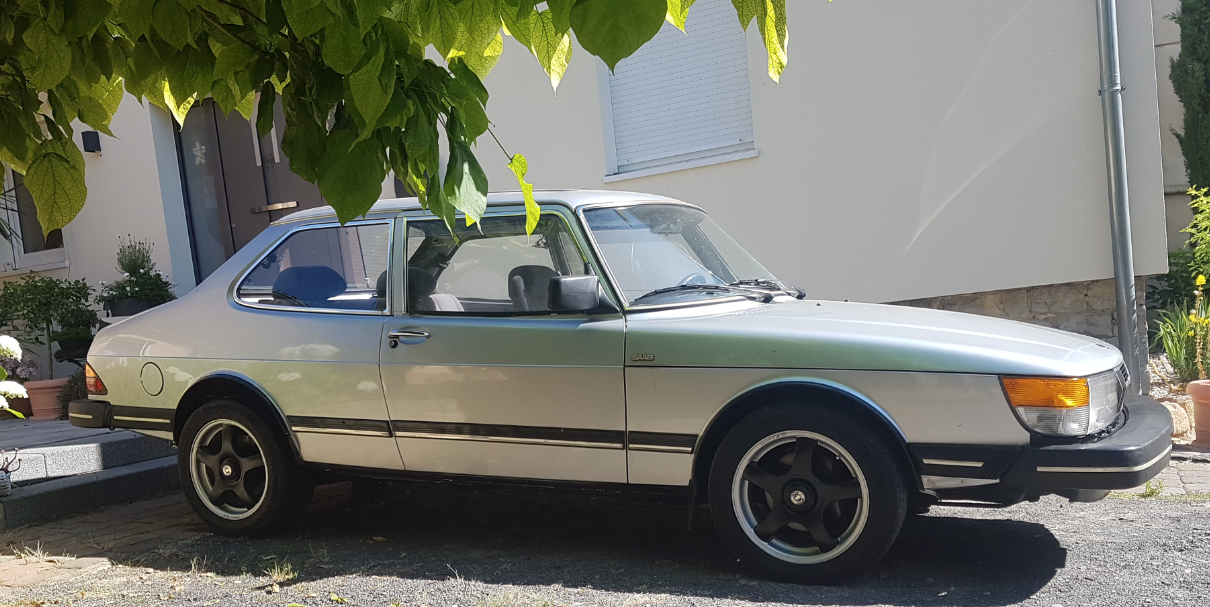

Momentan ist es dank der C19-Krise total easy, Eintragungen vom Sachverständigen vornehmen zu lassen.
Da sich dieser scheinbar im Home-Office befindet und mir das Vorführen in der Prüfstelle wegen der gesetzlichen Auflagen untersagt hat, waren Bilder vom Fahrzeug absolut ausreichend für die Eintragung der OZ 16-Zöller mit 205/50X16 ET41:tongue:
Wegen der ET mit dem alten Lochkreis schleift es zwar in Rechtskurven etwas, aber in den vielen Kreiseln bei uns geht es immer links rum.

Wegen der ET mit dem alten Lochkreis schleift es zwar in Rechtskurven etwas [...]
Das Problem mit dem Schleifen beim Einlenken kannst Du einfach beheben, indem Du den Lenkwinkel begrenzt. Dazu reicht es, eine alte Lenkradkralle zu montieren, die dann beim Lenken an der Türbrüstung anschlägt. Die Feineinstellung kann man durch Versatz auf dem Lenkrad erreichen.
Mein 9-5 schleift merkwürdigerweise auch in Kurven etwas, allerdings in Linkskurven.
Weil ich vor lauter Arbeit am 9k immer noch nicht dazu gekommen bin, nach der Ursache zu suchen (vielleicht sind die Spurstangen ja zu unterschiedlich weit eingedreht), habe ich mir als "workaround" zwischenzeitlich angewöhnt, die Kreisverkehre rechtsrum zu fahren. Herrlich - nix schleift.... :rolleyes:
