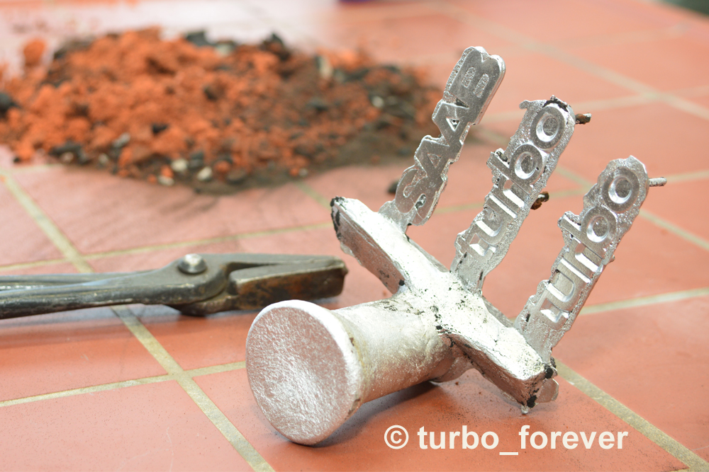

Mögliche Lösung für die Alu-Embleme...ich probiere das demnächst für ein Kühlergrill-Emblem aus ... :love:

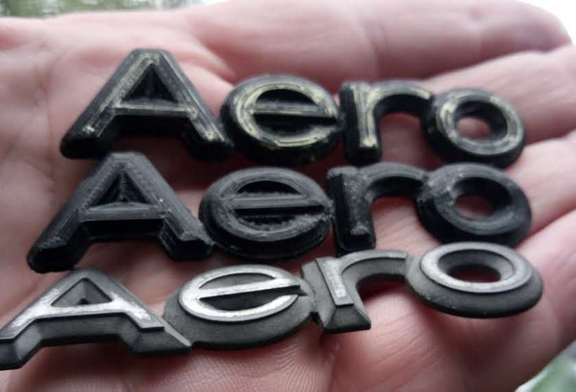

Musste nachfragen : Ja , PETG.
Macht ein Bekannter für mich.
Sind auch noch nicht bei mir angekommen. Gehe davon aus , dass ich die etwas nachbearbeite und evtl.farblich oben anpasse.
Bin selber gespannt.
Sieht doch super aus!

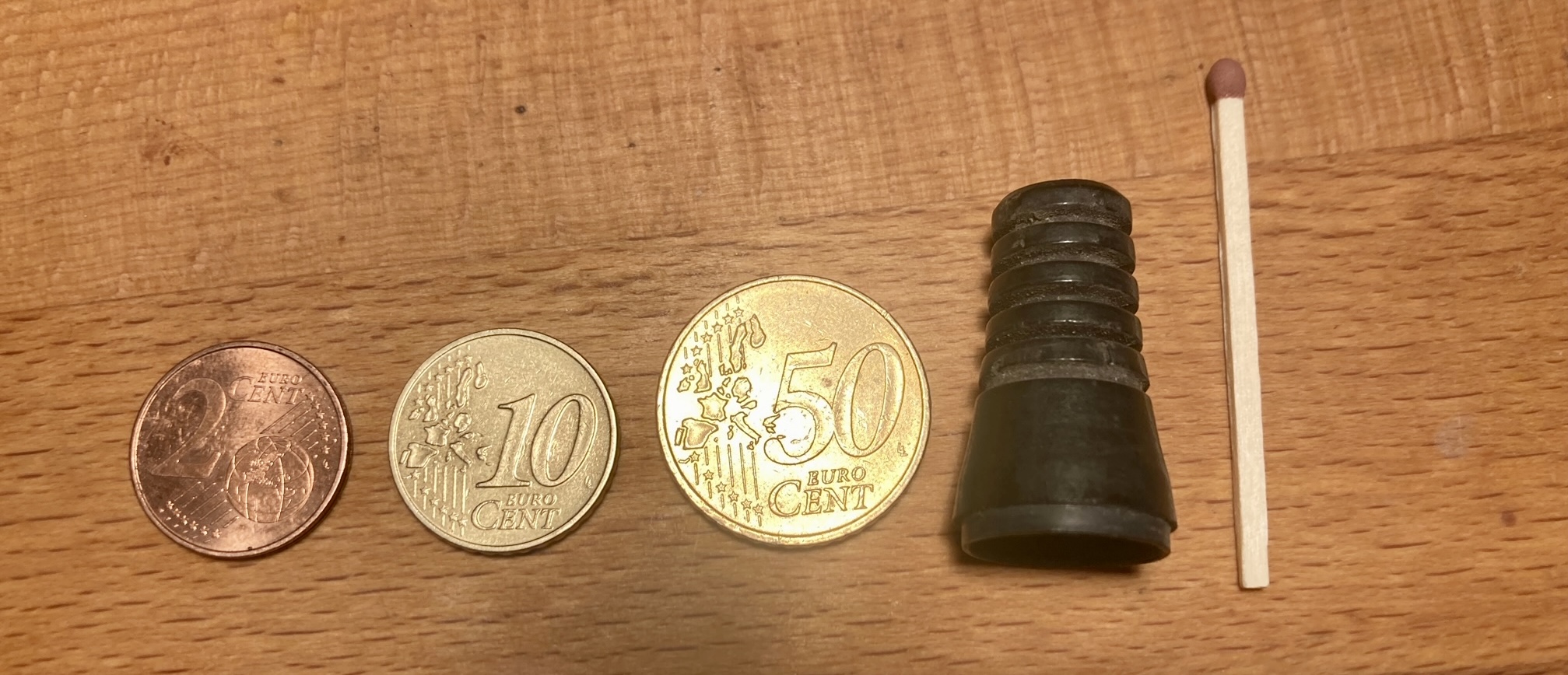

Gerne würde ich den Sockel der Stabantenne am 900-I nachfertigen lassen. Hat damit jemand Erfahrungen oder Tipps, z. B. [mention=75]klaus[/mention] oder [mention=159]targa[/mention]? Hätte auch noch eine NOS-Antenne mit neuem Sockel zur Hand, falls sich das besser scannen (?) oder nachkonstruieren lässt.

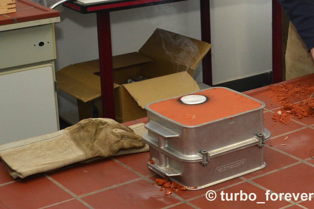

Hast du nur eine Füllöffnung, keine Steiger zum Entgasen? Die Füllung einer waagerecht liegenden Form Stelle ich mir schwierig vor. Logos Kopf über und schräg, so dass sie von unten nach oben füllen? Oder gelten bei Alu andere Regeln als bei Stahl?
Gängige Praxis.
Ja, aber :biggrin:.
Das Logo mit der Sichtseite nach unten in die untere Form.
Und nach oben einen Steiger am entferntesten Punkt vom Anguß in die Oberform einarbeiten.
Ggf. dort noch einen Steg der die Buchstaben besser verbindet einlegen.
Dann sollte es besser klappen…
[ATTACH=full]223010[/ATTACH]
Wäre ich auch dran interessiert….Suche ich schon länger das Teilchen, komme aber aktuell nicht zum Computer bzw Drucker um es mal zu probieren….
Mit Muster (muss nur noch irgendwie erkennbar sein..) ist das kein Problem. Schicke mir eine PN, dann tauschen wir Adressen
