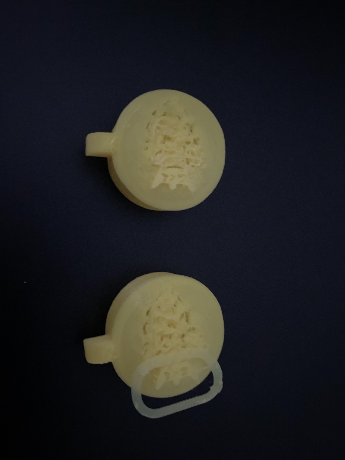

Der Freund hat einen Versuch gemacht, sobald wir uns sehen, teste ich, ob sie passen - dann druckt er in schwarz, melde dich einfach bis dahin, ob s beim Nachbarn geklappt hat
Frag ihn Mal ob er einen Farbwechsel vor der letzten Lage machen kann. Ideal auf Silber oder Wagenfarbe.

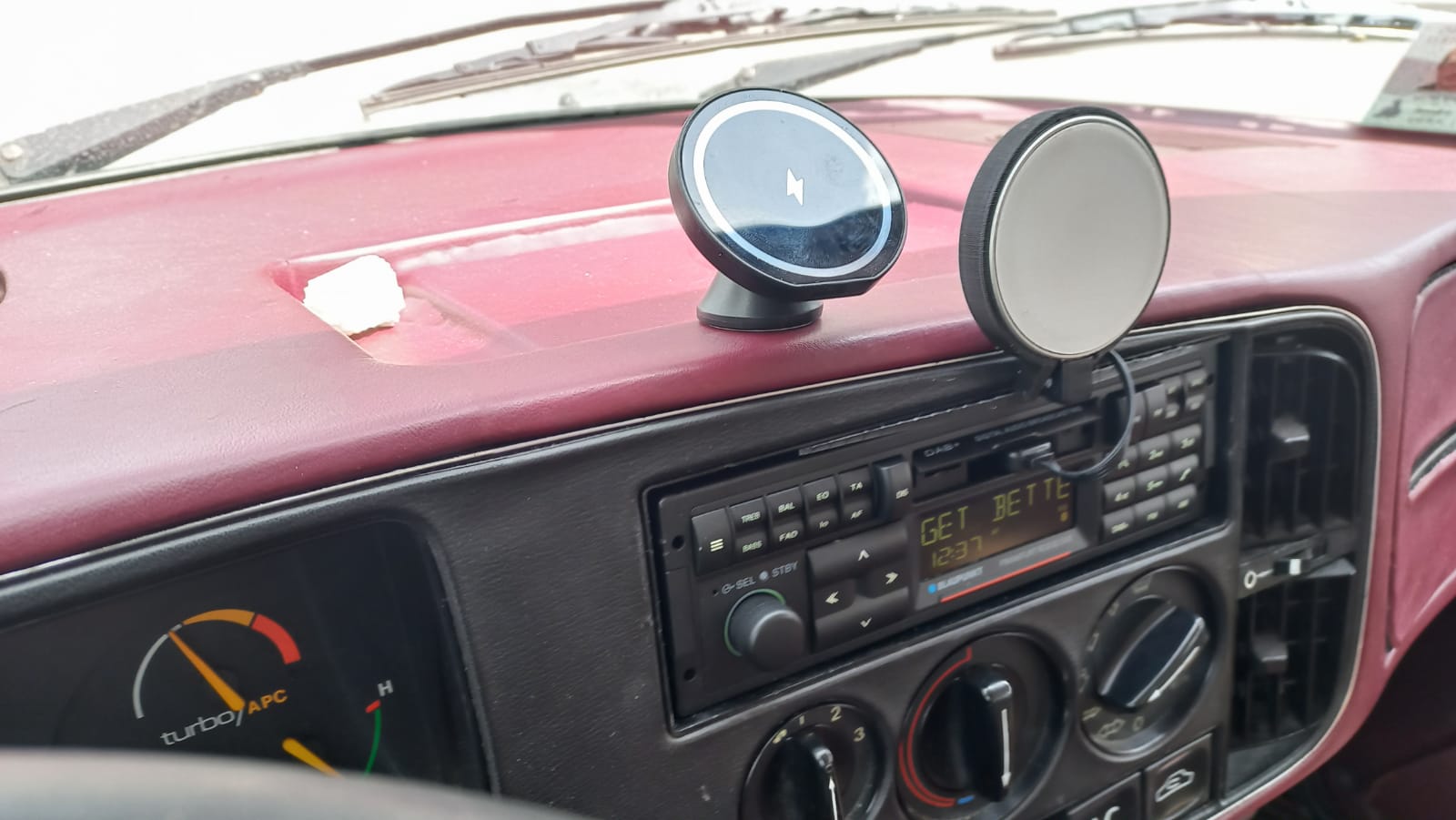

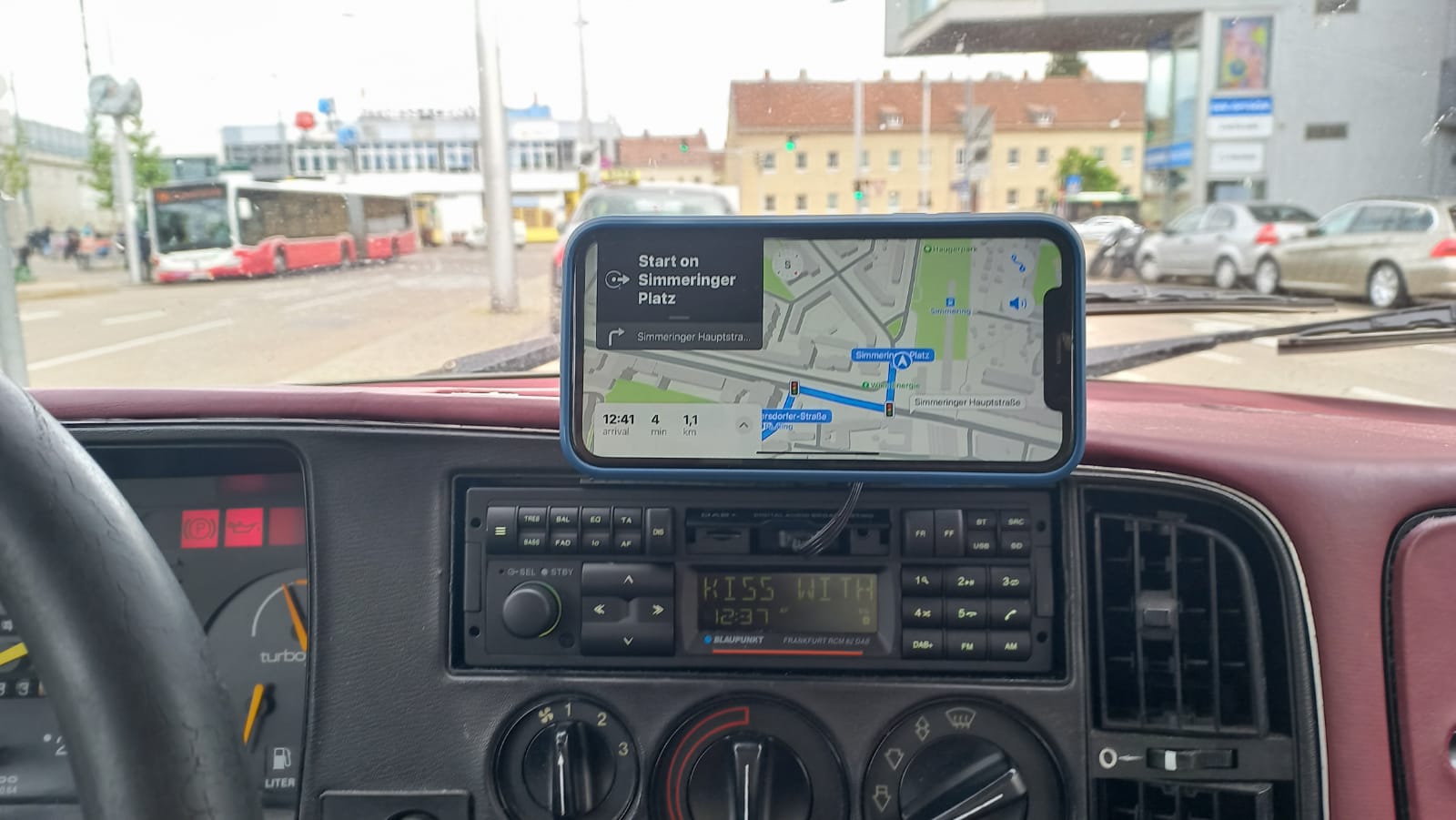

zur wischer diskussion kann ich nichts beitragen, aber mit dem handy hab ich das jetzt so gelöst.
wird einfach zwischen radio und schacht geklemmt, somit blitzschnell „abmontiert“.
davor meist den aschenbecher genutzt, aber jedesmal handy einklemmen und anstecken ging mir auf die nerven.

Sowas ähnliches mit Magnet habe ich auch in allen Autos - weiches Gummi zum Anbringen / einstecken - hat aber nix mit 3D Druck zu tun, drum pscht
naja, die halterung fûr den induktionslader ist selbst gedruckt, also durchaus passend zum thema.

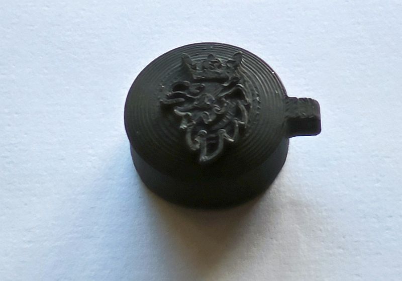

Das ist der erste Probedruck von meinem Nachbarn in schwarz aus ABS.
Der Aussendurchmesser muss noch ein wenig vergrößert werden, da die Kappe ein wenig locker sitzt.

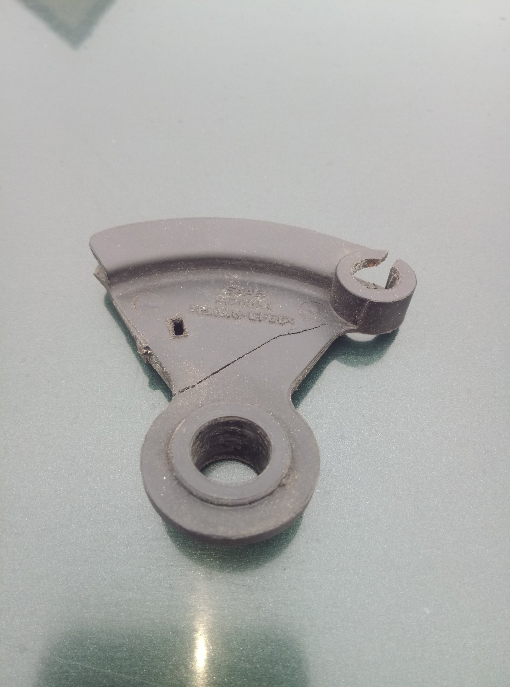

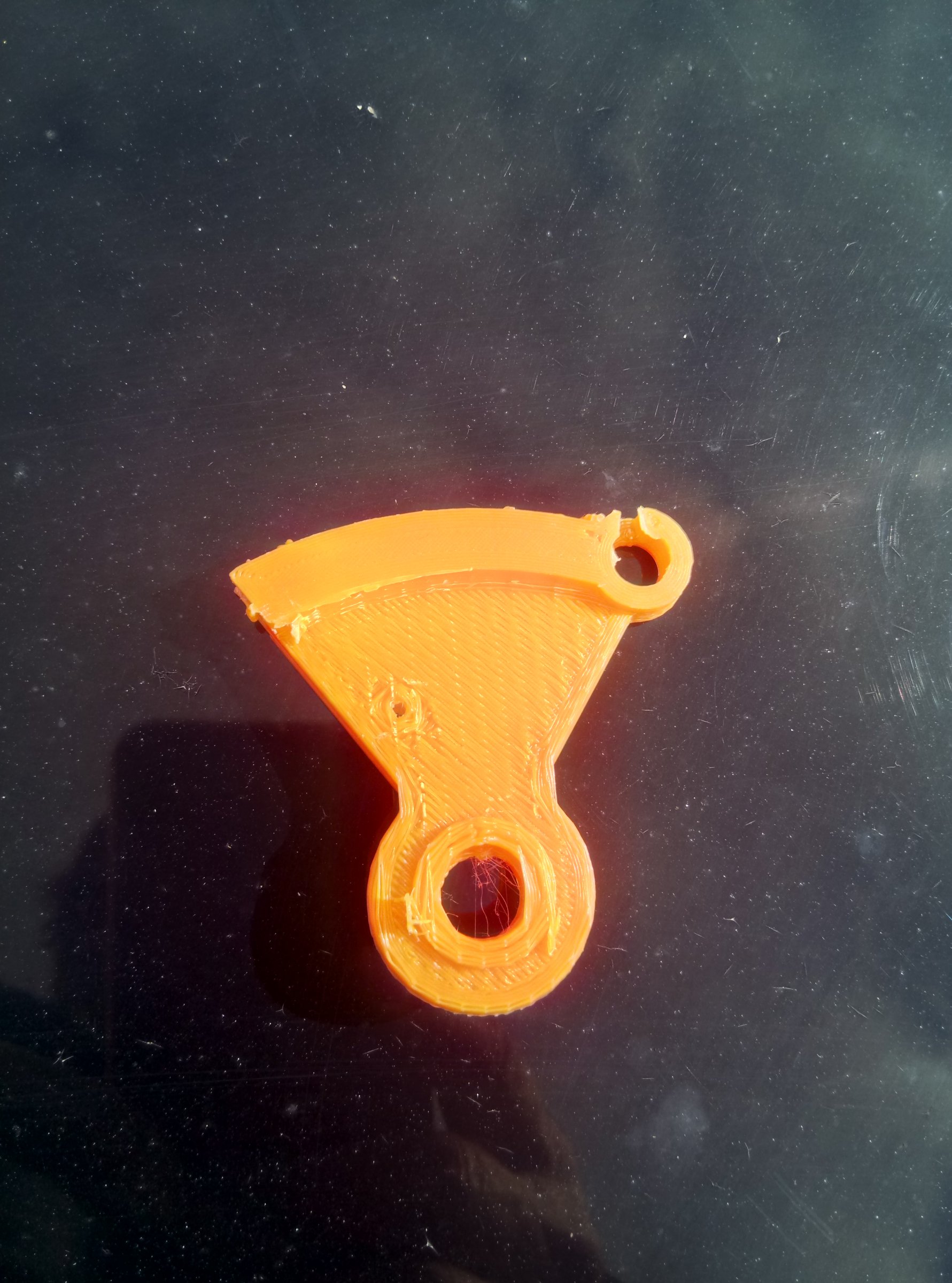

Nachdem mir an der Drosselklappe der Umlenkhebel für den Gasbowdenzug für die späten 9000er mit Tempomat gebrochen ist habe ich mal mein Nachbarn gefragt ob er mir sowas drucken könnte : "Ja " war die Antwort.
So sieht das dann aus:
Das lässt sich ggf.auch mit besserem Material und in Originaloptik drucken, allerdings nicht mit Filament.
das geht, selbst mit einem FDM Drucker, auch wesentlich besser...
Die Farbe war mein Wunsch. Will ja nix verbergen.
Sollte erstmal schnell gehen.
Das original Teil ist mir schon einmal an einem anderen Wagen zerbrochen.
Ist irgendwie nirgends zu bekommen.
Hab den Nachbau auch noch nicht nachbearbeitet. Muss noch etwas abgeschliffen werden.
Hast du ihn gefragt was für ein Filament er benutzt hat? Womöglich PLA? Dann sehe ich da aufgrund der Temperaturen im Motorraum eher schwarz.
Sehe ich auch so. PLA wäre nicht langfristig geeignet.
Es müßte schon eher ABS, ASA oder PETG sein.
Abgesehen davon, dass ich so ein Teil in den letzten 27 Jahren mit immer mind. 1 9k auf dem Hof so einTeil noch nicht zerlegt habe, sollte dann schon allein aus Festigkeitsgründen zu ABS o.ä. gegriffen und auch mit 100% Füllung gearbeitet werden. Evtl. kann ja im bruchgefährdeten Bereich noch ein Verstärkungssteg gesetzt werden.
Das sollte bestenfalls im Bereich zuvor gesetzter Stützstrukturen erforderlich sein.
