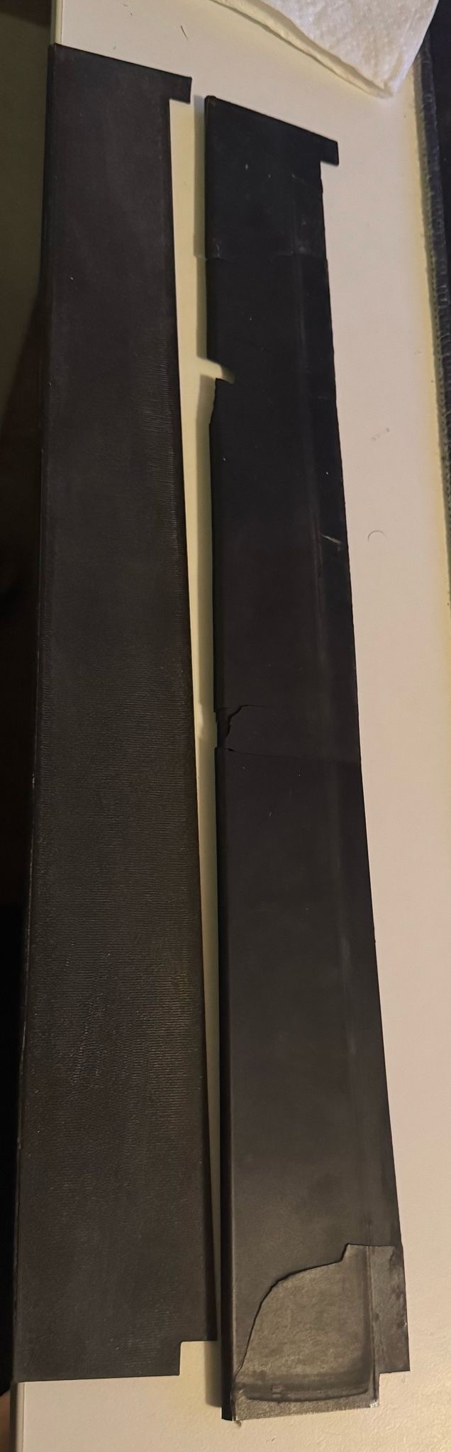

…Ich habs mal von [mention=16007]Arthur900[/mention] übernommen- und mal was zusammengeknoddelt. Bild anbei ist leider etwas unbrauchbar- Ich montiere das Teil die Tage mal an der Tür, für ein besseres Foto in besserem Licht.
Mit der Oberfläche bin ich noch nicht ganz zufrieden.
Im linken, gedruckten Teil fehlt doch aber noch die "Stufe" rechts für den Rahmen. Oder sehe ich das auf dem Bild falsch?
Hey, das sieht nur so aus.
Dann sorry, war für mich auf dem Bild echt nicht ersichtlich.
:five:
Bin mal gespannt, wie es ausschaut.

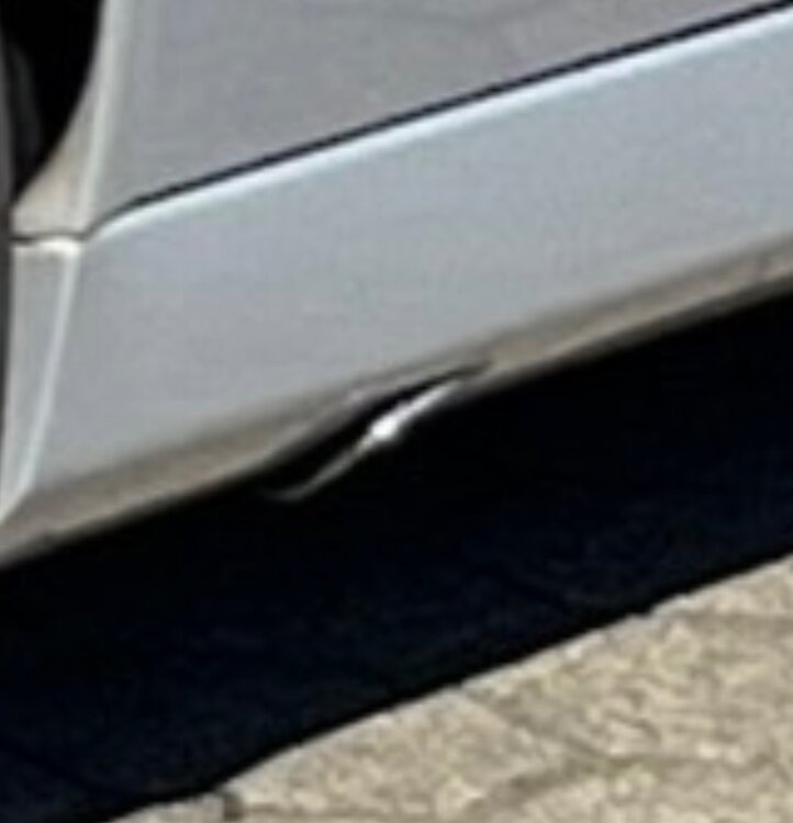

bei mir sind diese „Serviceklappen“‘im 9-3 I Bodykit bei 2 von 4 Klappen nur noch geklebt. Muss man nach jedem Aufbocken neu machen. … weil Teile abgebrochen sind. Diese Klappen zu bekommen scheint unmöglich. Wäre es möglich eine Nachfertigung in Auftrag zu geben - wüsstet Ihr eine gute Adresse ? Vielleicht bin ich ja nicht der einzige ….

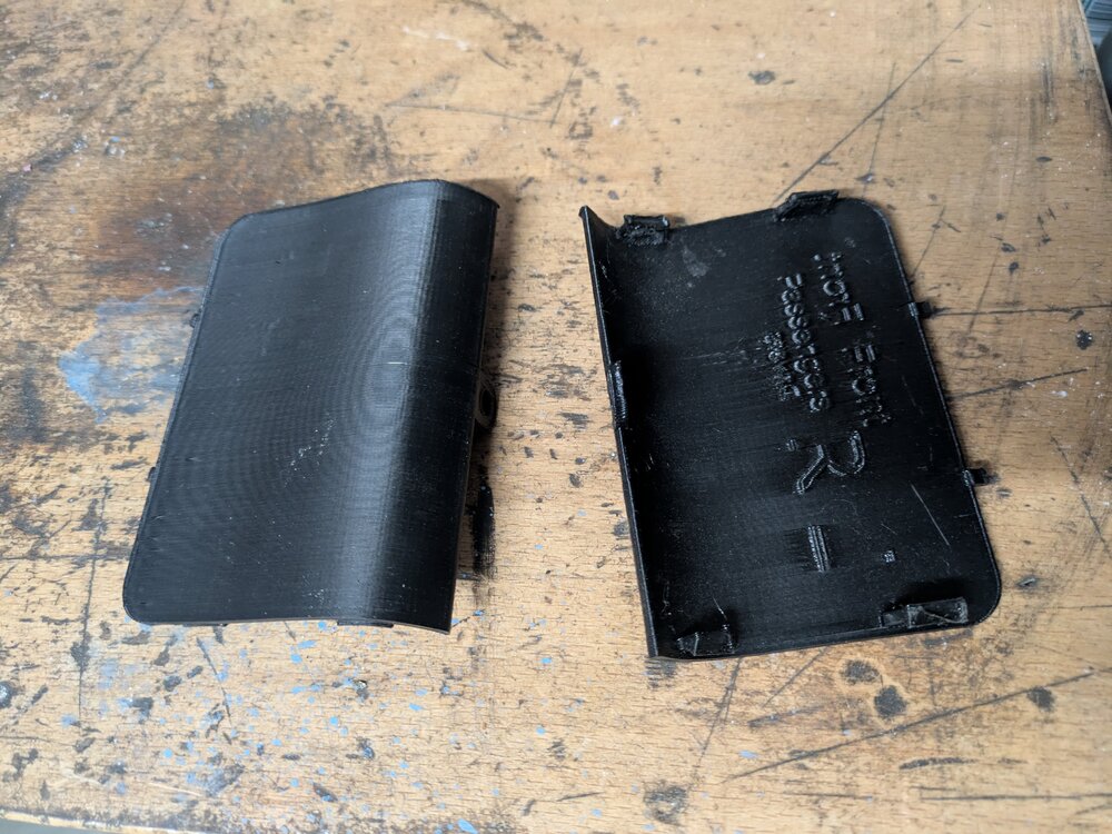

Die Dinger gibt es in 3D-Druck. Dateien wenn ich mich recht erinnere bei Thingiverse zum kostenlosen download und selbst drucken. Ich meine Aero-World bietet die auch fertig gedruckt an.
Hab die auch schon nachgedruckt von thingiverse.
Aber machen einen guten Eindruck.
Hab sie eben an meine Schweller montiert und passen eigentlich ganz gut.
Wie oft man diese ab und wir hin machen kann ohne das eine Nase ab bricht steht auf einem anderen Blatt.
Aber dann druckt man sich eben wieder neue nach.

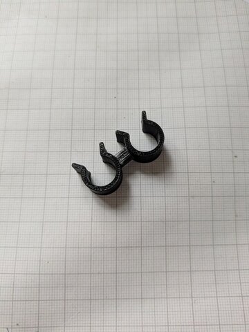

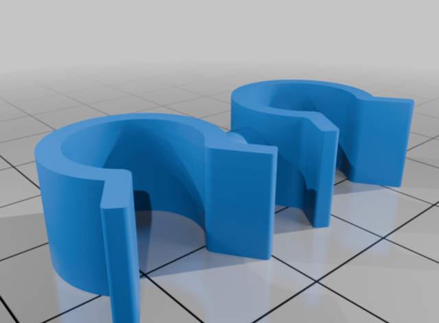

Nachdem mein Halter abgebrochen war hab ich kurzerhand diesen nachgezeichnet
Saab 9-5 Halterung links Motorraum
Kabel/Luftleitung
1x als feste Version und 1x als steck und verdrehbare Version
https://www.thingiverse.com/thing:7233602
Gedruckt hab ich in PETG
Falls jemand die Ersatzteil Nummer davon weiß kann er mir die gerne zurufen, dann ergänze ich diese noch in thingiverse
Bearbeitet von Pennah
Kleine Ergänzung: habe den Halter jetzt aus ASA gedruckt da sich das PETG durch die Temperatur mit der Zeit geweitet hat.
Mal sehen wie sich ASA hier so schlägt
Keine Ahnung ob die 90344674 die richtige Nummer ist, gibt die ja mit verschiedenen Durchmessern. Saab hat das Teil wohl irgendwann durch zwei Kabelbinder mit einem Verbinder ersetzt.
https://motorenmann.de/p/152246/klemme-saab-9-3-i-9-5-i-1998-2010-einbauorte-kurbelgehaeusebelueftung-drehmomentwandler-motor.html?lang=en
Könnte hinkommen mit der Nummer und auch mit der Position aus deinem Link
