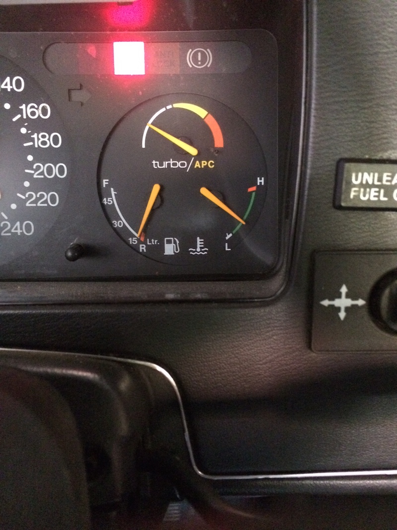

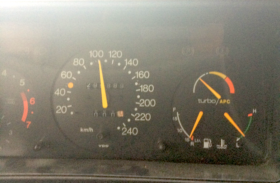

Hier noch ein Foto, das nach etwa 15 Minuten Autobahnfahrt mit etwa 110km/h
entstand. Vielleicht habe ich mit 4 Uhr untertrieben...
Ich finde die Anzeige hängt schon sehr weit unten.
Bei meinem 93er steht der Zeiger eigentlich nach bereits kurzer Zeit mittig.
Nicht wundern, der Tageskilometerzähler geht nicht mehr.

Beim 900 habe ich zwar nur 8Vi. den B202 turbo habe ich im 9000. Die fotografierte Temperaturanzeige erscheint mit doch etwas niedrig, sollte nach meinen Erfahrungen ziemlich in der Mitte der Anzeige stehen, u.U auch leicht darunter. Bei Dir scheint sie aber deutlich im unteren Drittel zu bleiben. Ich weiß nicht bis zu welcher Motortemperatur das System noch anfettet. Aber das könnte die Falschluft durch z. B. einen defekten oder abgerutschten Unterdruckschlauch kaschieren. Erst wenn die Motortemperatur dann durch StopandGo oder hohe Lufttemperatur den Sollbereich erreicht, könnte dann durch Wegfall der Anreichrung zum Abmagern und damit unrundem Leerlauf kommen.
Es könnte also sein, dass der Leerlauf, nach dem Wechsel des Thermostaten, nach der ersten Warmlaufphase regelmäßig so niederig sein wird..
Beim 900 Turbo 16 mit 82er Thermostat ist die Anzeige OK, wenn sie in unteren Drittel liegt. Der Lüfter schaltet dann später oberhalb der Mitte zu.

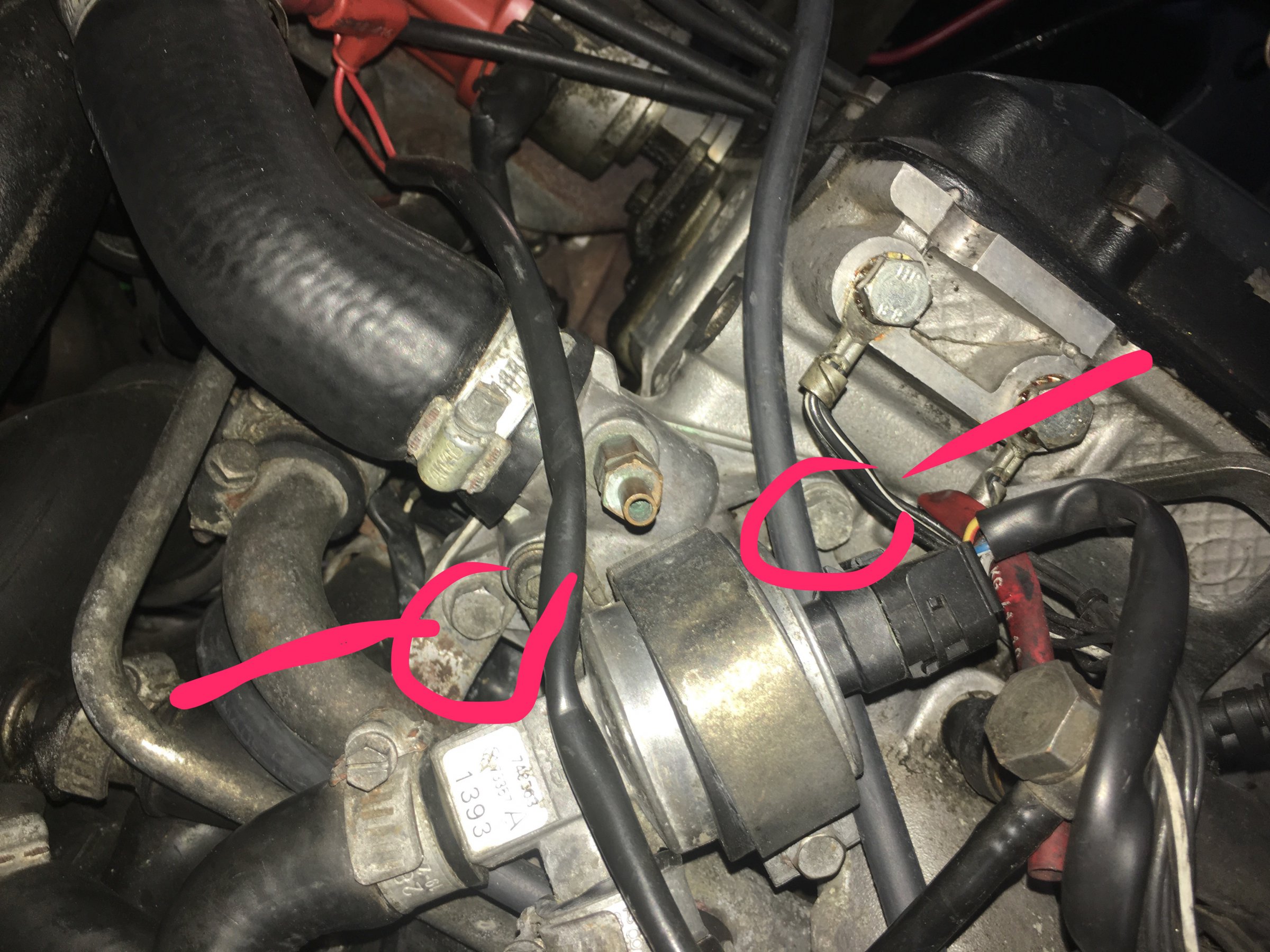

Im Grunde ist dem von MatthiaTU93 nichts hinzuzufügen. Ich bin auch kein Schrauber, weiß Gott nicht, aber bin da auch ganz locker im letzten Jahr rangegangen.
Du schraubst die beiden markierten Schraube lose, vielleicht über Nacht mit WD40 einwirken lassen und legst es dann vorsichtig frei.

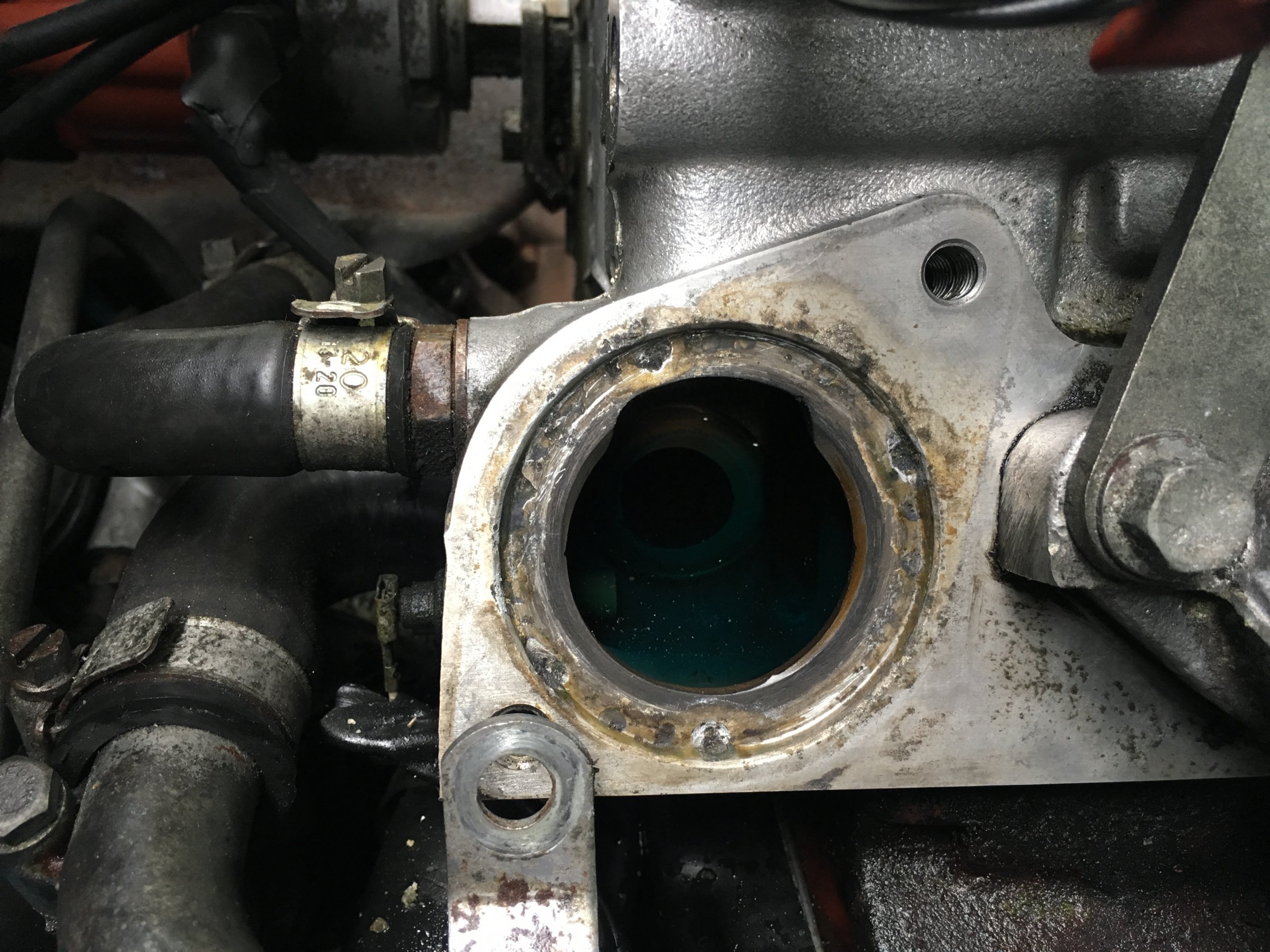

Dadrunter sieht es dann so aus.
Etwas reinigen und den neuen Thermostat wieder einsetzen.

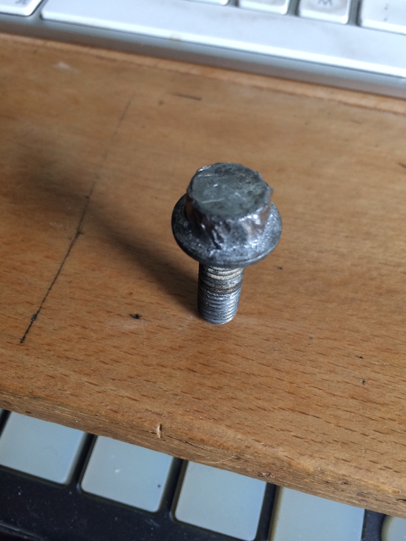

1. Die untere Schraube nicht abbekommen, trotz Rostlöser. Also Schraubenkopf abgedreht. Hilfe! asdf

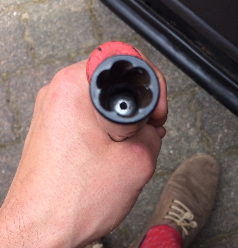

2. Zur Werkstatt gefahren und Spezialnuss geholt. Dann Motor warm gefahren und mit ein paar

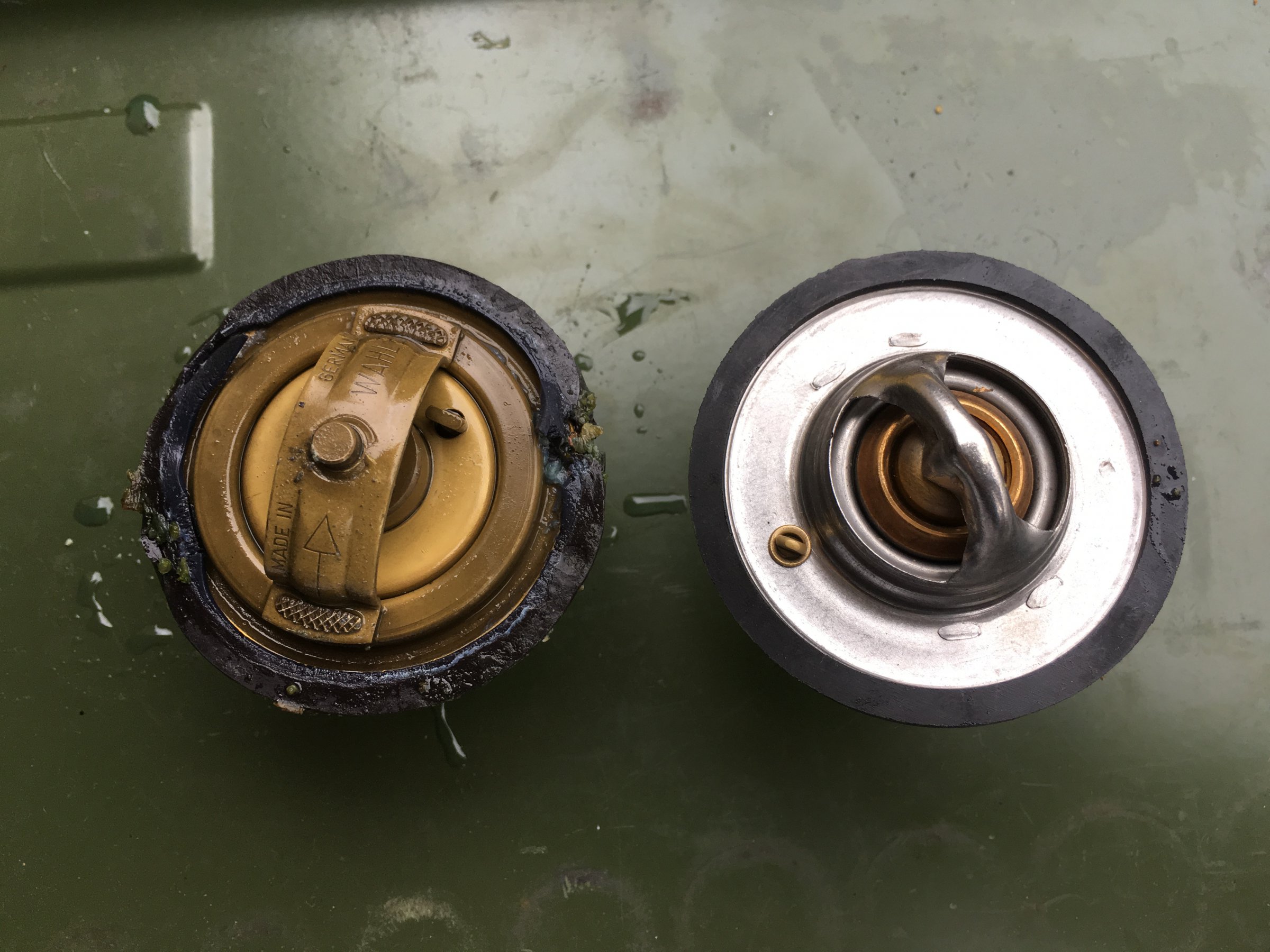

weiteren Versuchen mit dem Profiwerkzeug löste sich die Schraube endlich. Thermostat gewechselt und alles wieder verschraubt.

3. Motor laufen lassen bis Lüfter ansprang und entlüftet. Und siehe da, es zeigt wieder alles richtig an.
