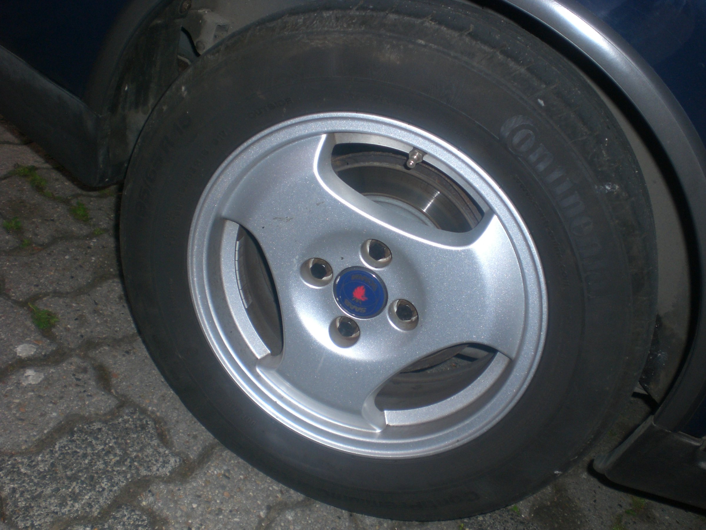

Felgenfrage
Wie nennt die sich?
Dürfte eigentlich nicht existieren, da 15 Zoll. LK 4x108 und 6 Zoll breit.
Doch, such mal in http://saabarchive.net/index.php/w/wdb mit den Daten, da erscheint sie gleich als erstes unter der Bezeichnung "3-spoke" mit der Teile-Nr. 400108957.
Die Nr. finde ich im EPC zwar nicht wieder, jedoch führen sie z.B. Amazon oder bildelsbasen mit der Nr. als Felge für den 9000 auf.
Die Frage wurde auch hier schon besprochen, und die Antworten dort führen zur Teile-Nr. 4838751, für die das EPC für den 9000 Bj. 98 ausspuckt:
Article : Felge
PartNo : 4838751
Usage : 1998, 40/400108957 6 X 15'', NLS-USE 400108957
Bearbeitet von patapaya
Wie nennt die sich?
[ATTACH=full]130885[/ATTACH]
Die Felge wurde auf den letzten 9000 mit kleinerer Motorisierung verbaut, d.h. im Modelljahr 1998 an den 2.0t und 2.3t (sofern nach Ausstattung mit Alufelgen ausgeliefert).
Dementsprechend in ziemlich geringer Auflage hergestellt.
Das optisch identische Pendant beim 902 und evtl. frühen 9-3I gab es da um einiges häufiger, hat allerdings fünf Felgenschraubenlöcher.
Ab MY 98 ist richtig, aber meines Wissens nicht leistungsbeschränkt.
Ich denke auch, dass man die Felgen auch individuell beim Händler ordern konnte - Du weißt das aus der Zeit sicher aus Eigenerfahrung.
Was ich meinte ist, dass die Werksausstattung bei den CS Radkappen waren (auch spezielle für den '98er Jahrgang), und bei den großen 2.3 Turbos die 16" Anniversaryfelgen - dazwischen wohl die obigen (wenn nichts anderes individuell gewählt).
