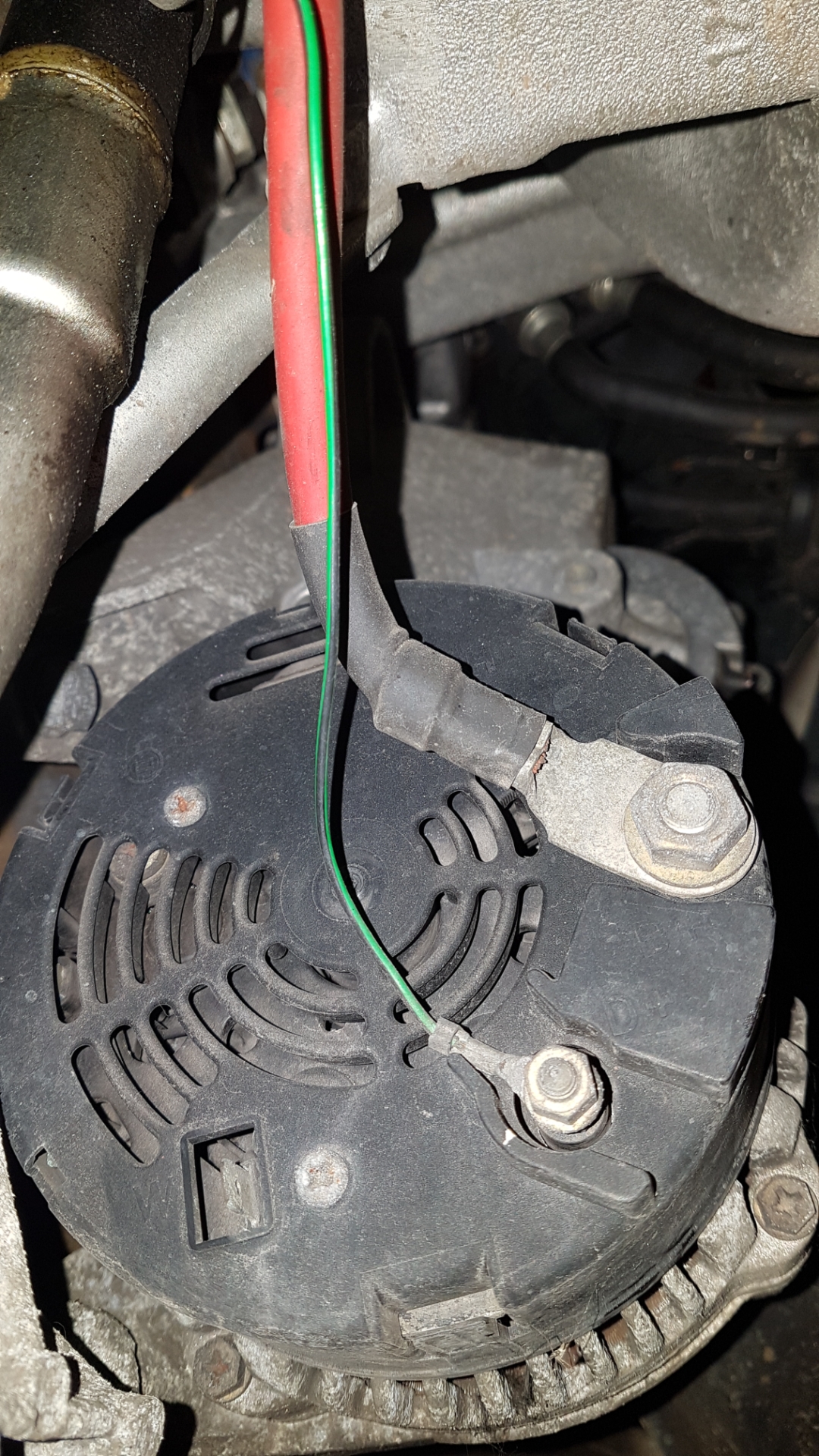

Danke für den Hinweis, nachdem ich alle Sicherungen (auch im Motorraum) geprüft hatte, habe ich gestern die Lima inspiziert. Beim Probelauf wurde nicht nur das Kabel warm, sondern auch die Lima selbst.
Die Kabel habe ich gestern Abend demontiert, und heute morgen hatte ich immer noch Saft auf der Batterie.
Sonst war nach einer Nacht alles dunkel, und die Batterie liess sich bei angeschlossener Batterie auch nicht mehr laden. Erst nach dem Abklemmen machte das Ctek was es soll.
Der Wagen steht übrigens seit einem Jahr, vorher war alles unauffällig.

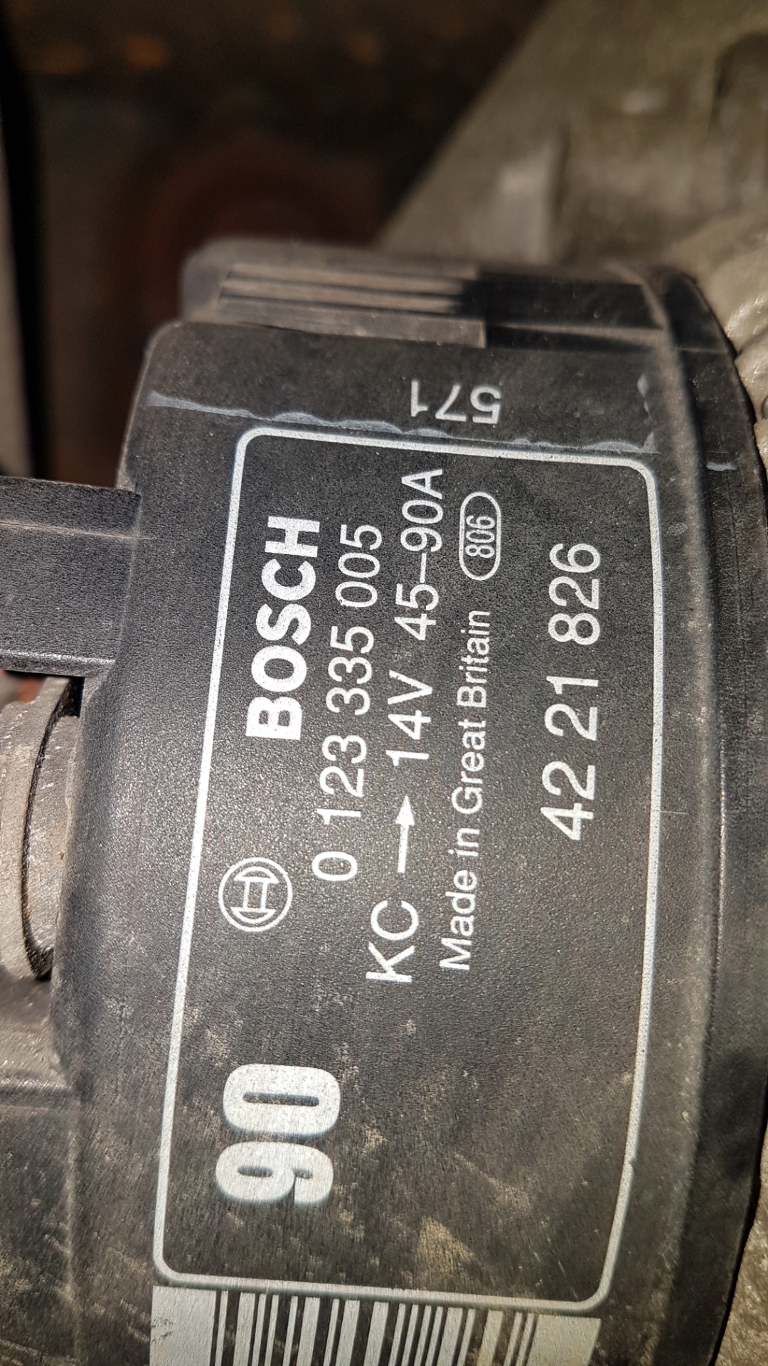

Lästig ist, dass die Lima recht teuer ist.
Gibt es für die Bosch günstige Alternativen?

Ich habe in meinem Viggen eine aufgearbeitete von Elstok drin, funzt seit 2017 einwandfrei.
Hat sie nicht genügend geladen?...oder waren die Dioden defekt?....
Da hat der Kater ja mal wieder eine korrekte Ferndiagnose gestellt. Klasse!!
Kater, weißt du denn auch, ob man die Dioden an der LiMa eventuell separat austauschen kann? Das würde sicherlich preiswerter sein als eine neue LiMa, oder?
Man kann die Diodenplatte am Stück tauschen, aber beim Schrotti gibts Limas zu nem fuffi.
Die Einpressdioden kriegst du eher nichtmehr so hin das die noch gut therm. Kontakt haben, die müsste man dann am besten verlöten.
Die Entladesch. Dioden kann man einzeln Wechseln, wobei ich da auch alle zusammen wechseln würde, sonst machst du das n paarmal.
Aber wie gesagt zum Schrotti gehn ist einfacher.
