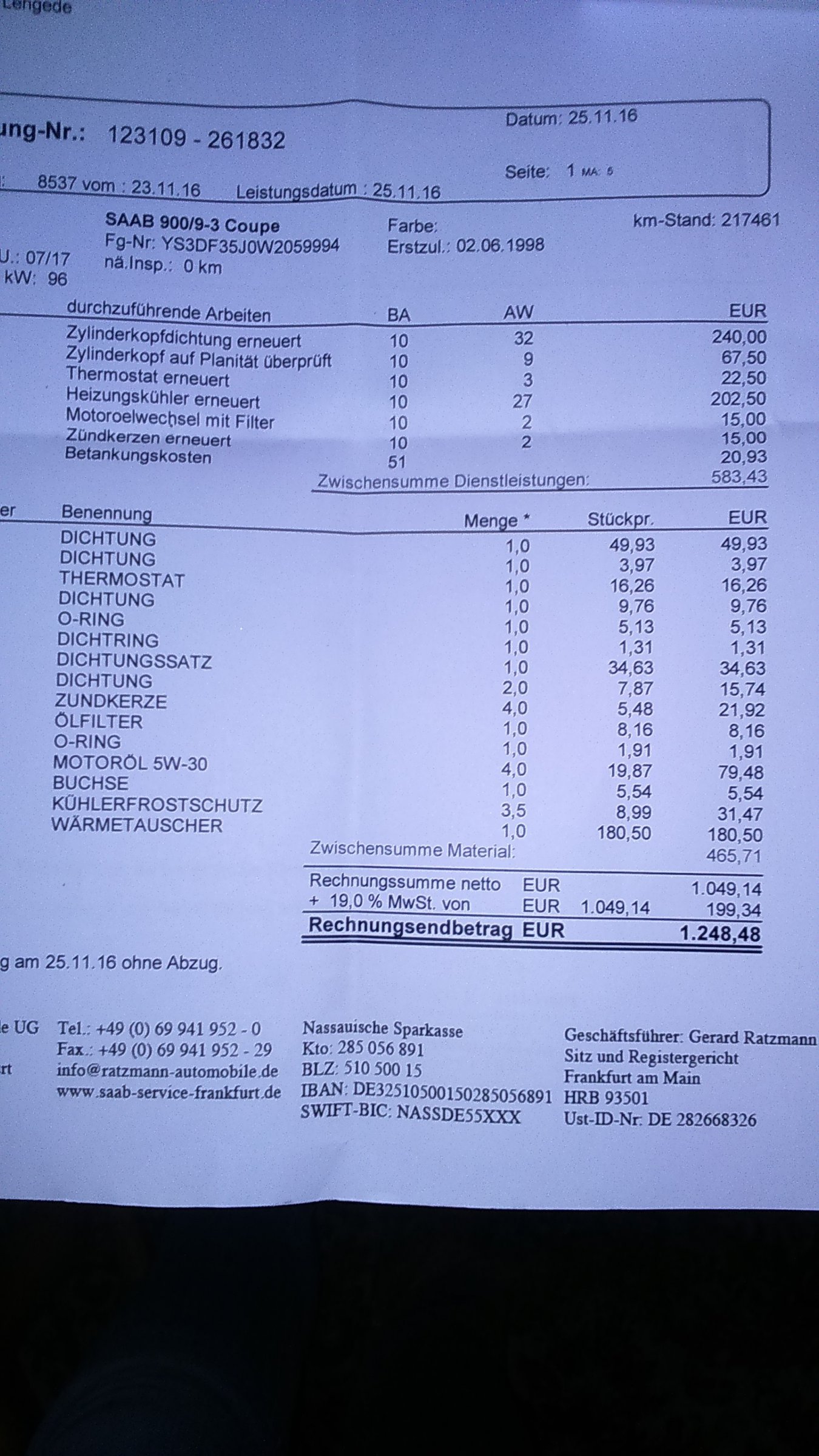

Ich habe das letzes Jahr in Frankfurt machen lassen. Nur Dichtung einbauen wären ca. 600 € gewesen, aber da kam ja noch was dazu.
Wie ein Vorschreiber schon sagte, lasse es lieber klären und kippe auf gar keinen Fall irgendeinen Dichtmittelzeugs herein.
ZK planen, abgebrochene Stehbolzen rausdrehen, evtl. Ventile einschleifen etc....
das geht nicht für 600 €.
Ich kann jetzt nicht abschätzen inwieweit der Tausch beim 9-3 aufwändiger ist als beim 901. Beim 901 (8V Turbo) habe ich für den Wechsel der ZKD inkl. planen, neuen Zündkerzen und diversen Dichtungen sowie ein neues Hitzeschild am Krümmer etwas über 800€ bezahlt. Fand ich fair.

Natürlich nicht, aber man rechnet ja bei einem KV nicht gleich mit dem worst-case. Ich hatte einen schriftlichen KV und das passte. Auto fahren kostet nun mal Geld, nicht nur bei Saab, denn bei meinem Ex-Fiat hat mich dieses Spektakel auch 700€ gekostet. Das bezahle ich auch, denn die Werkstätten müssen auch ihre Angestellten bezahlen und die eigene Familie ernähren.
Das waren die Ausschlüsse bei meiner ZDK- Reparatur:
http://up.picr.de/30029112uf.jpg
http://up.picr.de/30029113wt.jpg
http://up.picr.de/30029114cz.jpg
Ich denke, dass das fair ist. War auch eine gute Arbeit, hält seit über 20000 km und alles ist noch da, wo es eingefüllt wurde (ok. Öl wurde schon mal wieder gewechselt und steht demnächst wieder auf dem Programm.) Wat mutt, dat mutt, is einfach so :smile:
