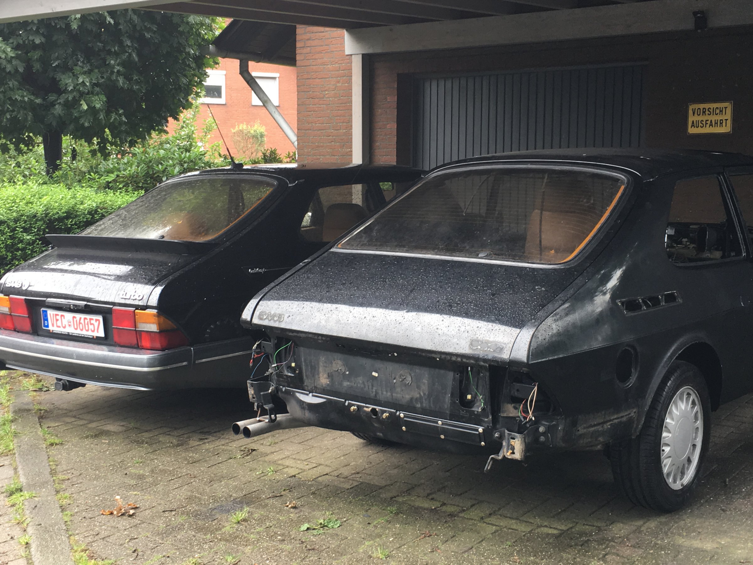

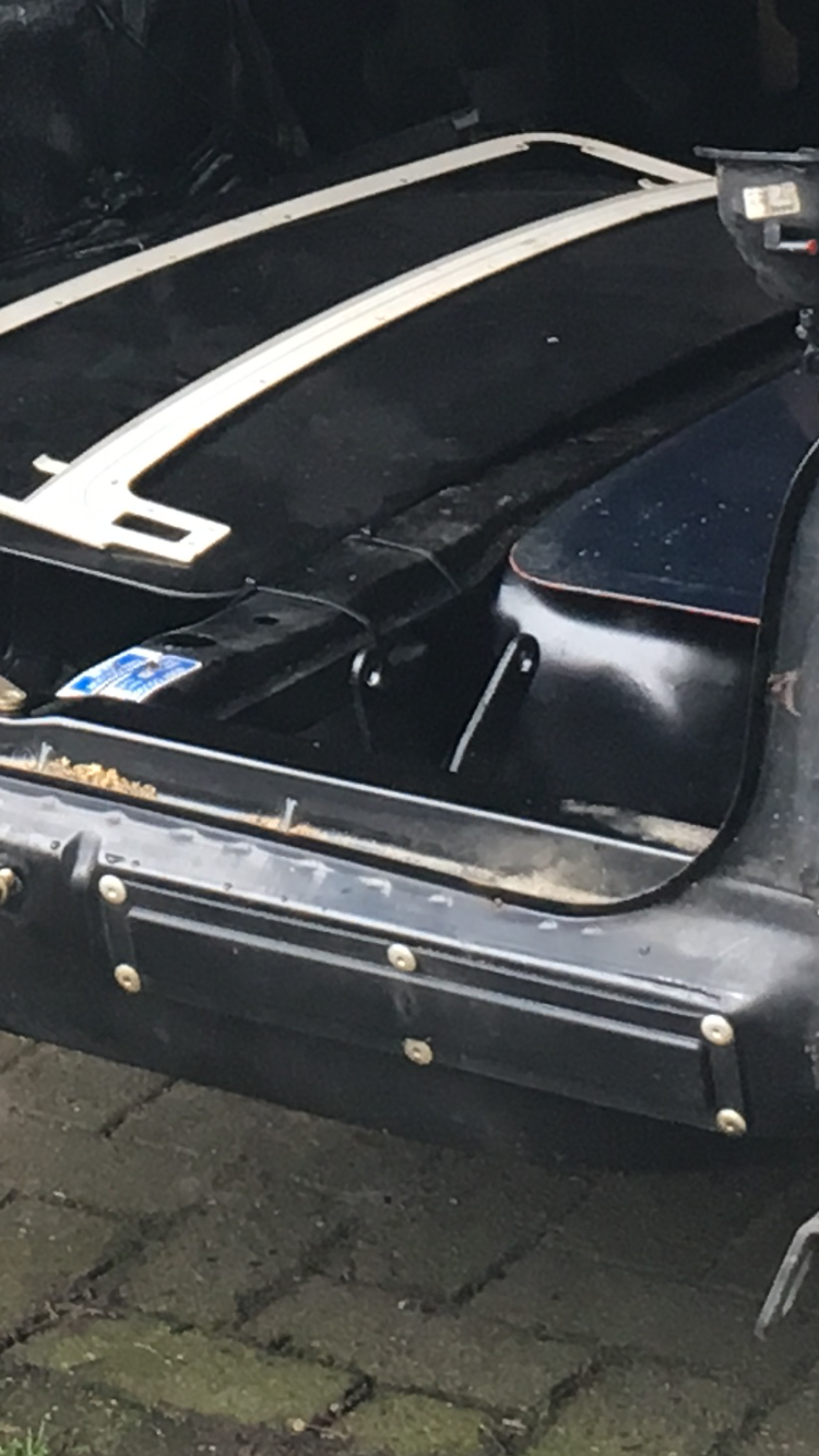

Durch diese Klappe kommt gerne Wasser. Dichtung noch verfügbar ? Karosseriedichtmasse ? Was ist die Funktion ? Danke für die Tips.

Das Bild zeigt den "Schweller" hinter der Stoßstange, wenn ich nicht ganz falsch liege...
Vollkommen richtig:top:
Und wo genau dringt da nun Wasser ein, hinter dieser vernieteten Abdeckung?
Einfach neu abdichten....

Nochmal zur Eingangsfrage, das ist doch kein Sedan/CV auf dem Bild?
Ist das dann dort nur eine „Blindabdeckung“ wenn die Entlüftung woanders ist? Eigentlich sollte an dieser Stelle kein/nur wenig Wasser den Weg in den Kofferraum finden. Wenn doch etwas über den Flansch eintritt spricht nichts dagegen den mit Dichtmasse abzudichten.

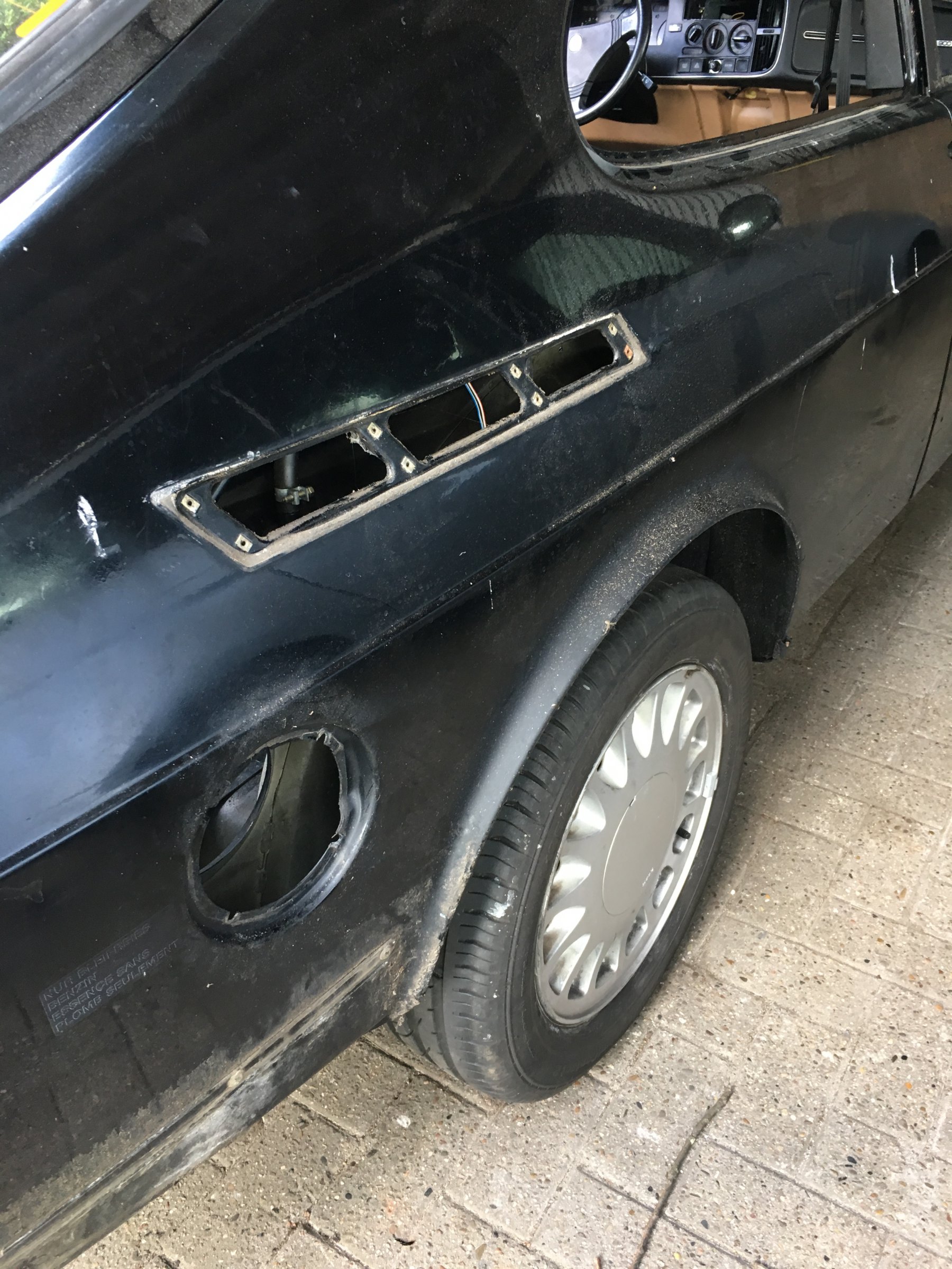

Die seitliche Entlüftung angefügt - ebenso die Klappe im Überblick.

Beim CC ist die doch sowieso dicht (bzw. soll es sein)?! Ich kann zwar nicht sagen, ob das original so war, aber der Deckel bei meinem jedenfalls saß dort mit einer Dichtung fest vernietet ohne irgendwelche Lüftungselemente - ich hab ihn nur wegen der unfallbedingten Verformung nochmal abgenommen und wieder dicht aufgesetzt. Und die Türen gehen zu... :rolleyes:

Das Teil sitzt nicht umsonst da hinter der Stoßstange. Beim fahrenden Wagen ist hinter dem Auto immer etwas Unterdruck, dann wird die Klappe da hinten aufgezogen. Zusammen mit den im Überdruckbereich vor der Windschutzscheibe liegenden Einlassschlitzen für die Lüftung sorgt die Klappe für eine gewisse, geringe, laufende Durchströmung des Innenraums mit Frischluft. Ist für den Fahrer auch sehr viel gesünder, als wenn die Blechschachtel weitgehend luftdicht wäre :hello:

Lüftung war für Saab immer ein Thema- wie bei Flugzeugen:biggrin: Aktivkohle- und Pollenfilter waren Standard den Nobelhersteller erst abkupfern mussten. Bei der Umsetzung u. Entwicklung macht man dabei Erfahrungen wie der Innenraum , auch Hinten im Fond gute Lüftung hat. Knn mir nicht vorstellen, dass dann jedesmal die Stanz- u. Presswerkzeuge erneuert werden. Ein Kunststoffdeckel ist das kostengünstiger. So passt man die Erfahrung an den jeweiligen Bedarf an und spart Entwicklungskosten. So sieht man dies bei den Produkten der Hersteller. Viele Teile aus dem 900 wurden auch im 9000 eingesetzt. So wie auf dem 1. Beitragsfoto gezeigt sollte die Entlüftung geschlossen sein- also Niete ausbohren mit Dichtungsmasse die Dichtstellen zwischen Karosse und Deckel reinigen, aufgeben und neu vernieten/Verschrauben. An meinem CV ist an gleicher Stelle die Öffnung mit den Kunststofflippen zur Entlüftung.

Wie gerade oben geschrieben, aufbohren und mit Sika schwarz neu abdichten und verschließen.

Beim CC plädiere ich auch für Ausbohren und neues Abdichten.
