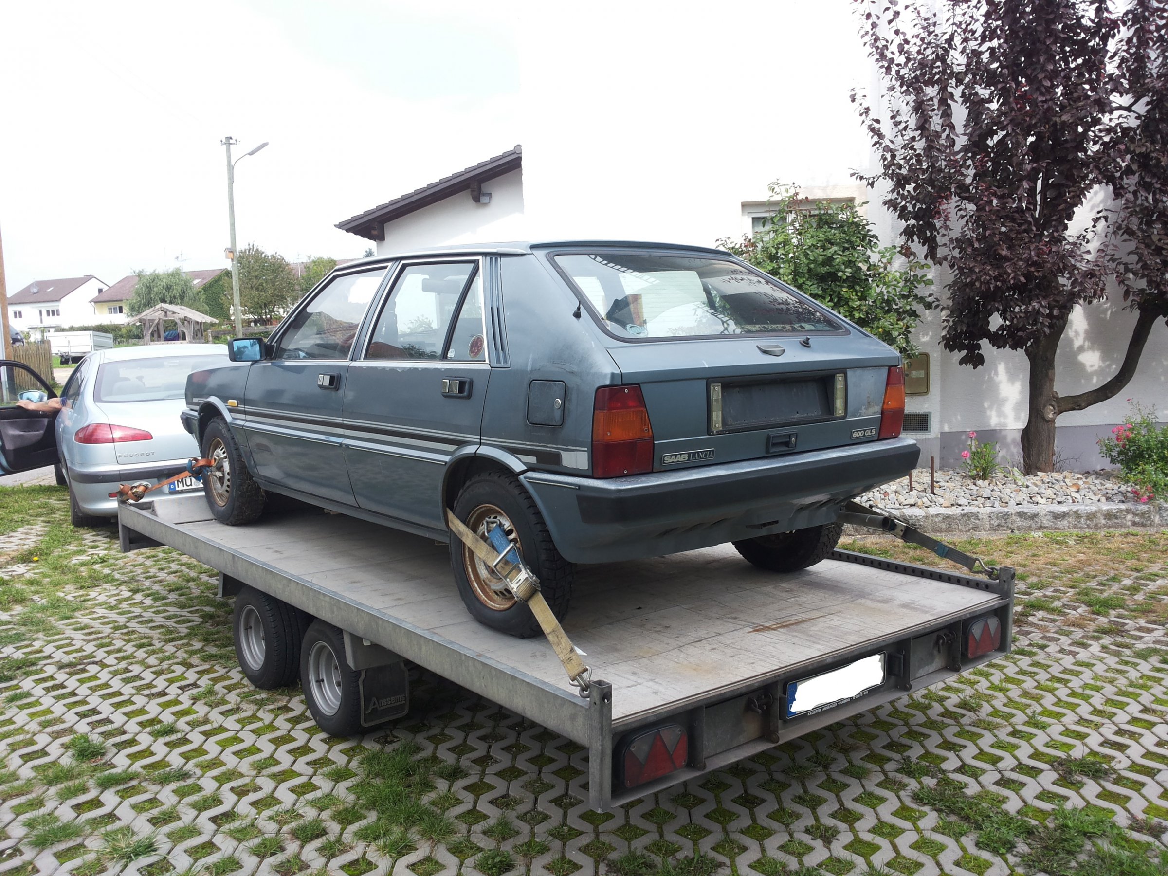

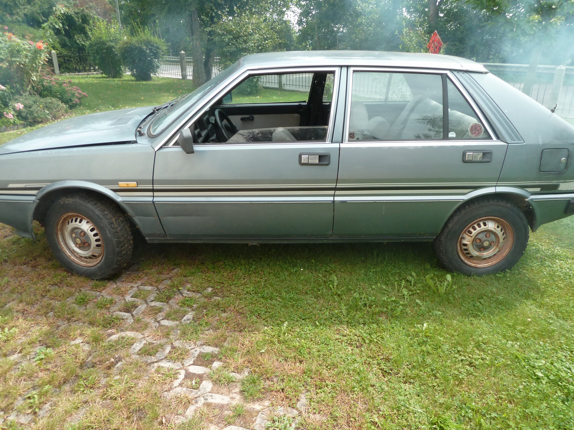

Ich habe den Saab-Lancia 600 aus Östersund gekauft. Heute wurde er in Mühldorf abgeladen.
Nachdem ich Mitte Mai erstmals auf das Blocket-Angebot geantwortet habe, zog sich die Abwicklung eine Ewigkeit hin. Über den Münchner Saab-Stammtisch hatte ich jemanden in Östersund, der zwar kein Auto-Spezialist ist, aber den Wagen ansehen und unabhängige Fots machen konnte. Leider hat mir der Verkäufer zwar mehrfach Bilder geschickt, aber trotz mehrfacher Nachfrage keinerlei Kontaktdaten außerhalb des Blocket Nachrichtensystems preisgegeben. Erst als sich mein Kontakt in Östersund selber über Blocket mit dem Verkäufer in Verbindung gesetzt hat, konnte er einen Besichtigungstermin machen.
Der Termin war dann am Sonntag des IntSaab, also Anfang August. Und natürlich fanden sich dann auf den Fotos die ich dann aus Schweden bekamn noch zwei Schäden, die bei der Restaurierung gravierend sein könnten: Rost am Frontscheibenrahmen und eine durchgescheuerte Sitzwange am Fahrersitz.
Kurz darauf meldete sich der Verkäufer wieder bei mir. Nachdem er alles um rund zwei Monate verzögert hatte, weil er eine Besichtigung durch einen dritten blockiert hatte, verlangte er jetzt eine Entscheidung und Abschluss des Geschäftes innerhalb von knapp drei Wochen, bis Ende August.
Die Skr 5000 für den Kaufpreis (umgerechnet € 550) waren nicht das Problem, aber einen halbwegs günstigen und vorallem sicheren Transport zu organisieren war nicht einfach. Ich wolllte ja auch sicher sein, dass der Transporteur nicht auf die Idee kommt den Wagen mittels Gabelstapler auf einen normalen LKW zu hieven.
Am Ende hat mich der 600 inkl. Transport dann gut € 2500 gekostet und was es kosten wird ihn wieder auf die Strasse zu bekommen wird noch spannend.

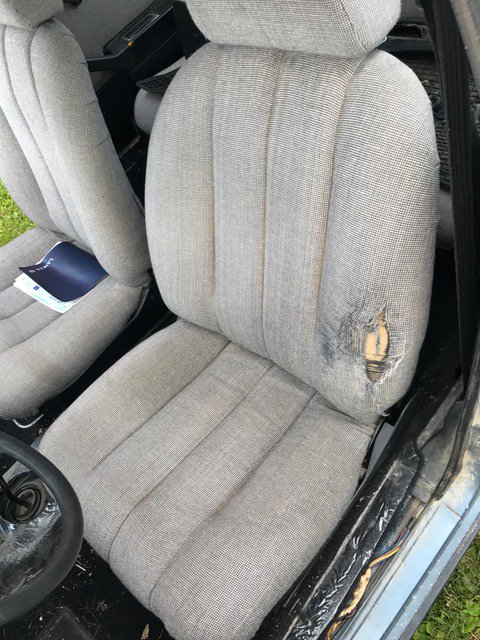

Den Zustand würde ich auf 4 bis 4- einschätzen. Eine genaue Untersuchung des Unterbodens steht noch aus, aber bei der ersten Inaugenscheinnahme fand sich nur eine Durchrostung, an einer Ecke der Heckklappe.
Da sich aber an einigen Stellen zumindest oberflächlicher Rost findet, dürfte sich bei der Sanierung noch das eine oder andere finden. Zusätzlich is tder Lack an vielen Stellen beschädigt (Klarlackabplatzungen) und beide Flanken haben Streifschäden..

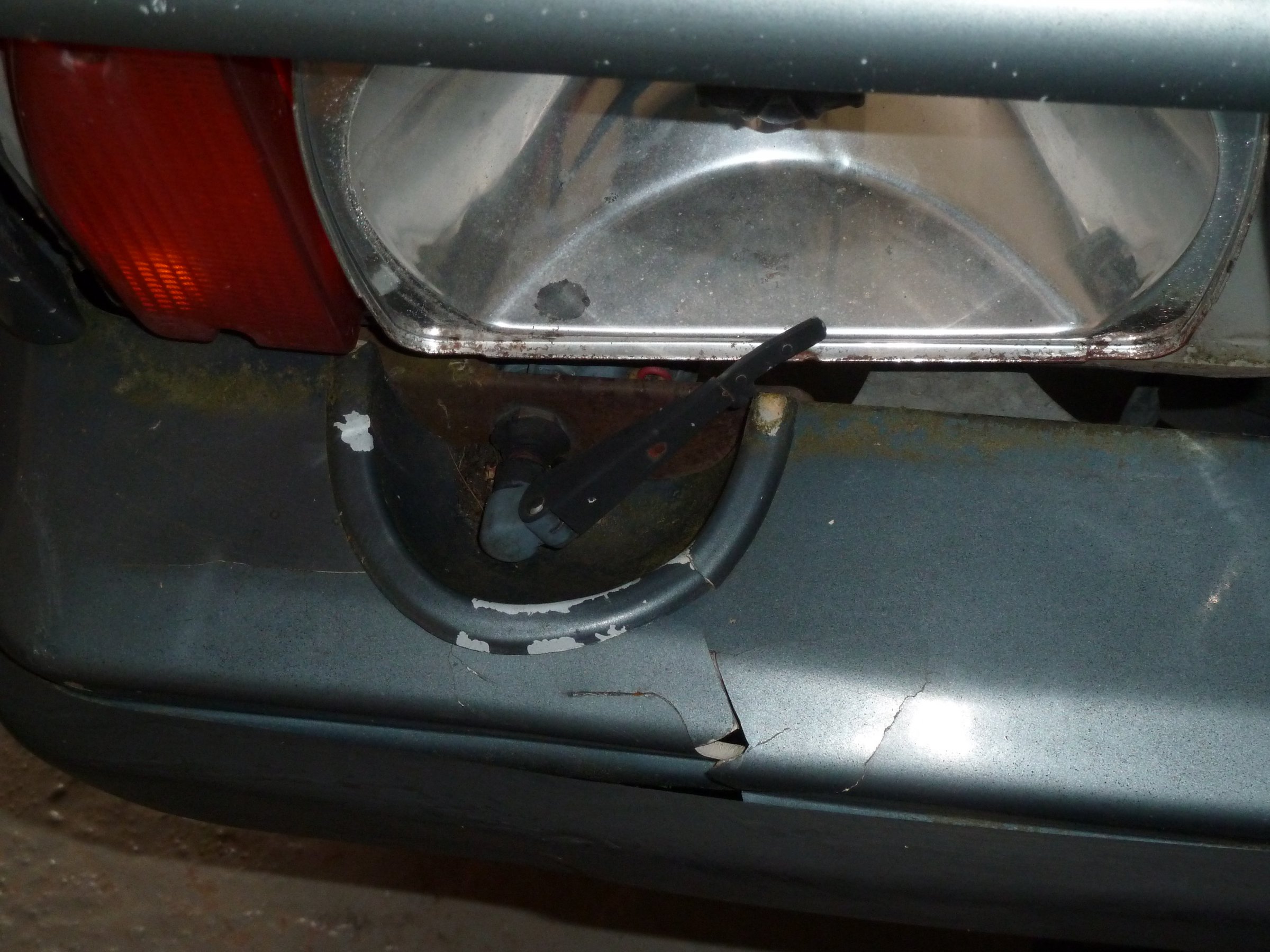

Die Frontstoßstange, der Scheinwerferwischer und der Scheinwerfer rechts sind beschädigt.

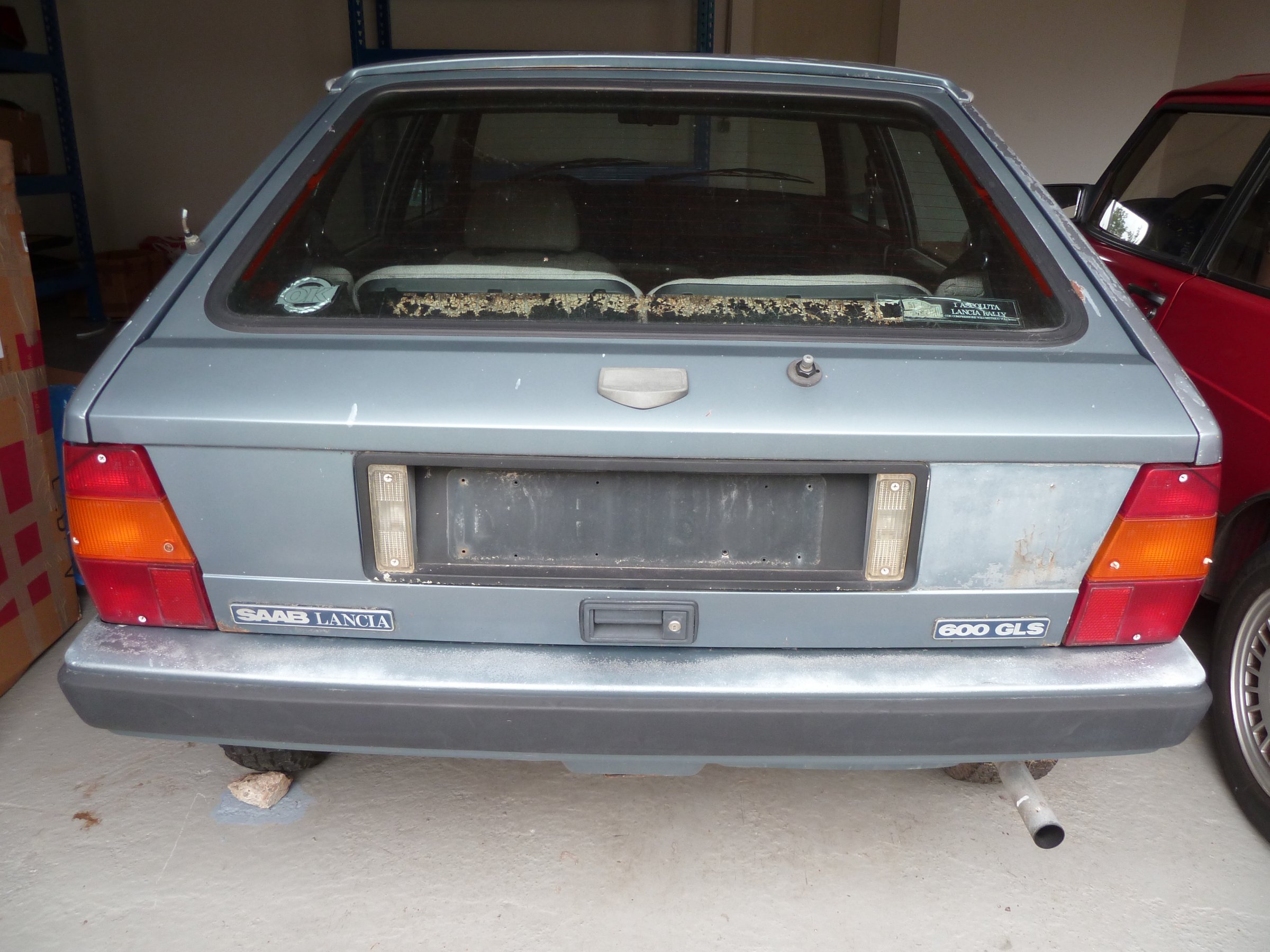

An Fehlteilen sind mir bis jetzt aufgefallen:
  • der Arm des Heckscheibenwischers
  • die Hutablage
  • eine Chromauflage am Türöffner hinten rechts
  • das Lanciaemblem an einer Radkappe.
Die Bremsen waren wohl nach längerer Standzeit wohl fest, jetzt ist das Bremspedal ohne Wirkung, aber die Handbremse funktioniert. Der Motor läuft, qualmt und stinkt aber ziemlich. Ob das nur an altem Benzin liegt, bezweifele ich eher. Das Getriebe lässt sich problemlos schalten. Mangels Bremsen und bei etwas fraglichem Zustand des Motors habe ich allerdings nur den ersten und den Rückwärtsgang ausprobiert (um den 600 vom Hänger und in die Garage zu fahren.
Der GLS war die höherwertige der beiden Versionen des Saab-Lancia 600, die in Schweden angeboten wurden (GL 1300 ccm und 75 PS, GLS 1500 ccm und 90 PS). Um allerdings zu wissen, was "Serien-" und was Sonder-Ausstattung war müsste ich einen Prospekt für den 600 M1983 finden.
Jedenfalls hat er Scheinwerferwischer (Saab halt:top:, in D zumindest sehr selten) geteilte Rückbank, und Metallisé-Lackierung mit Zierstreifen.
Außer den Emblemen auf der Heckklappe dürften sich fast alle Teile auch an frühen Delta finden lassen, so dass ich bezüglich der Ersatzteile optimistisch bin. Nur der Sitzbezug macht mir etwas Sorgen. Der Stoff findet sich zwar auch auf einem Bild im deutschen Lancia Delta Prospekt, aber ein ausreichendes Stück für die Reparatur zu bekommen wird evtl interessant.

Rost beseitigen, Stoßstange ersetzen, dann wird wohl eine Kompllettlackierung fällig.

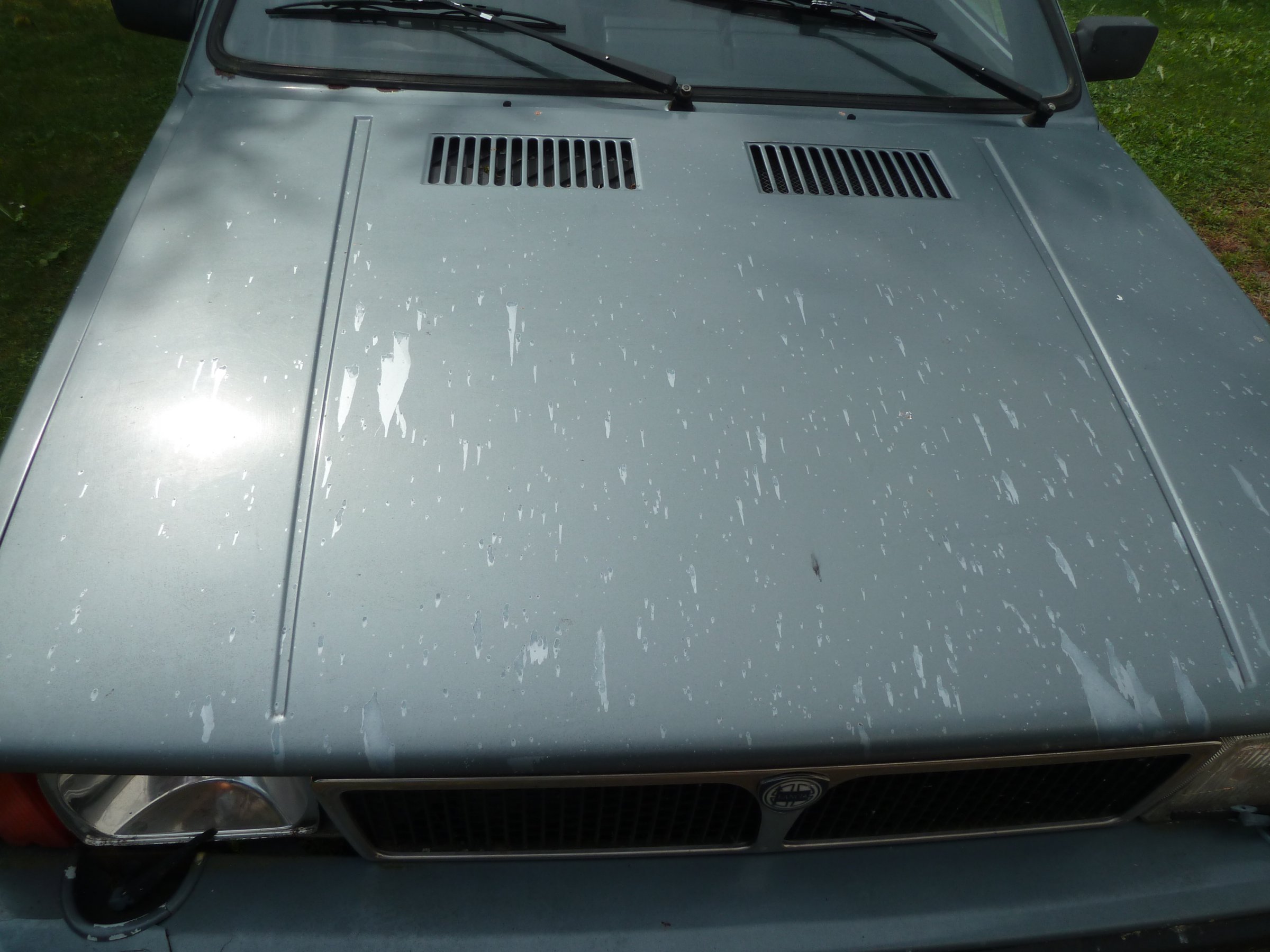

So sieht der Lack an vielen Stellen aus, das ist kein dreck, sondern abgeöster Klarlack

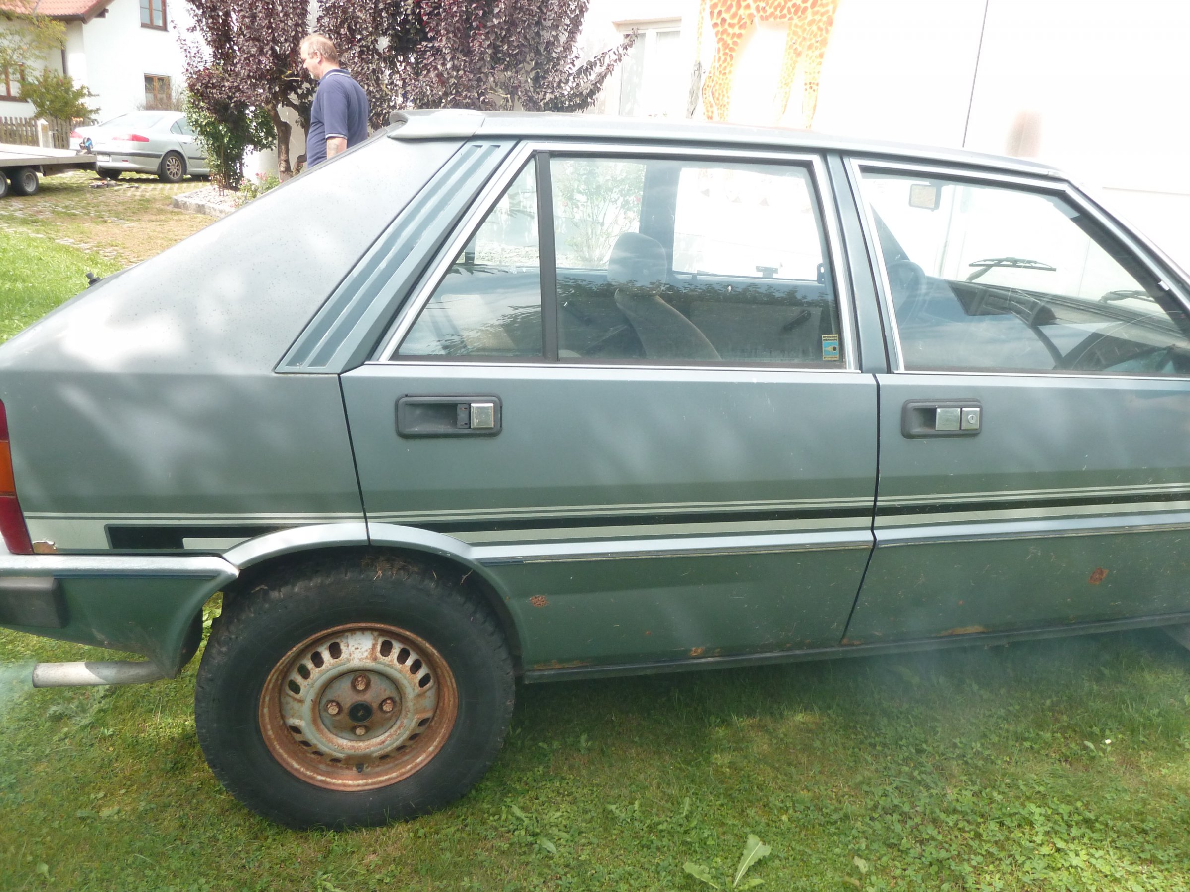

Die Türen haben alle Kantenrost drei von vier Türen sind durch die Streifschäden betroffen
Was ich bei der Aufzählung in #5 vergessen hatte ist ein Elektrikproblem: entweder ist der Zündschloßschalter defekt, oder igendwie teilweise überbrückt. Der Motor läuft in 0-Stellung des Schlüssels weiter. An einem Batteriekabel muss ein weiteres Kabel mit blankem Ende mit an den Pol geklemmt werden (abgefallen? improvisierte Behelfskonstruktion?)
Tank zumindest spülen, mal sehen ob der Motor dann ohne Qualm läuft und nur eingestellt werden muss, oder ob eine (Teil-) Überholung erforderlich wird.
Bremsen instandsetzen und natürlich alle Betriebsflüssigkeiten wechseln
Fahrersitz reparieren lassen, Heckscheibenwischer und Scheinwerferwischer wieder in Gang bringen.
Wie gesagt ich würde den Gesammtzustand auf ungefähr 4- einschätzen.
