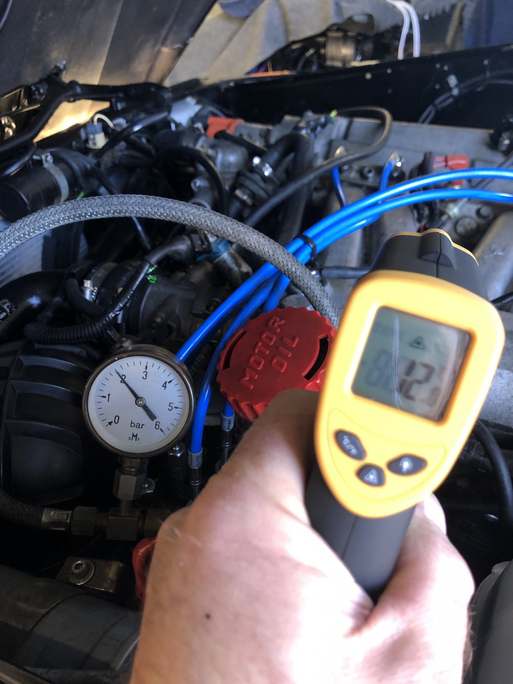

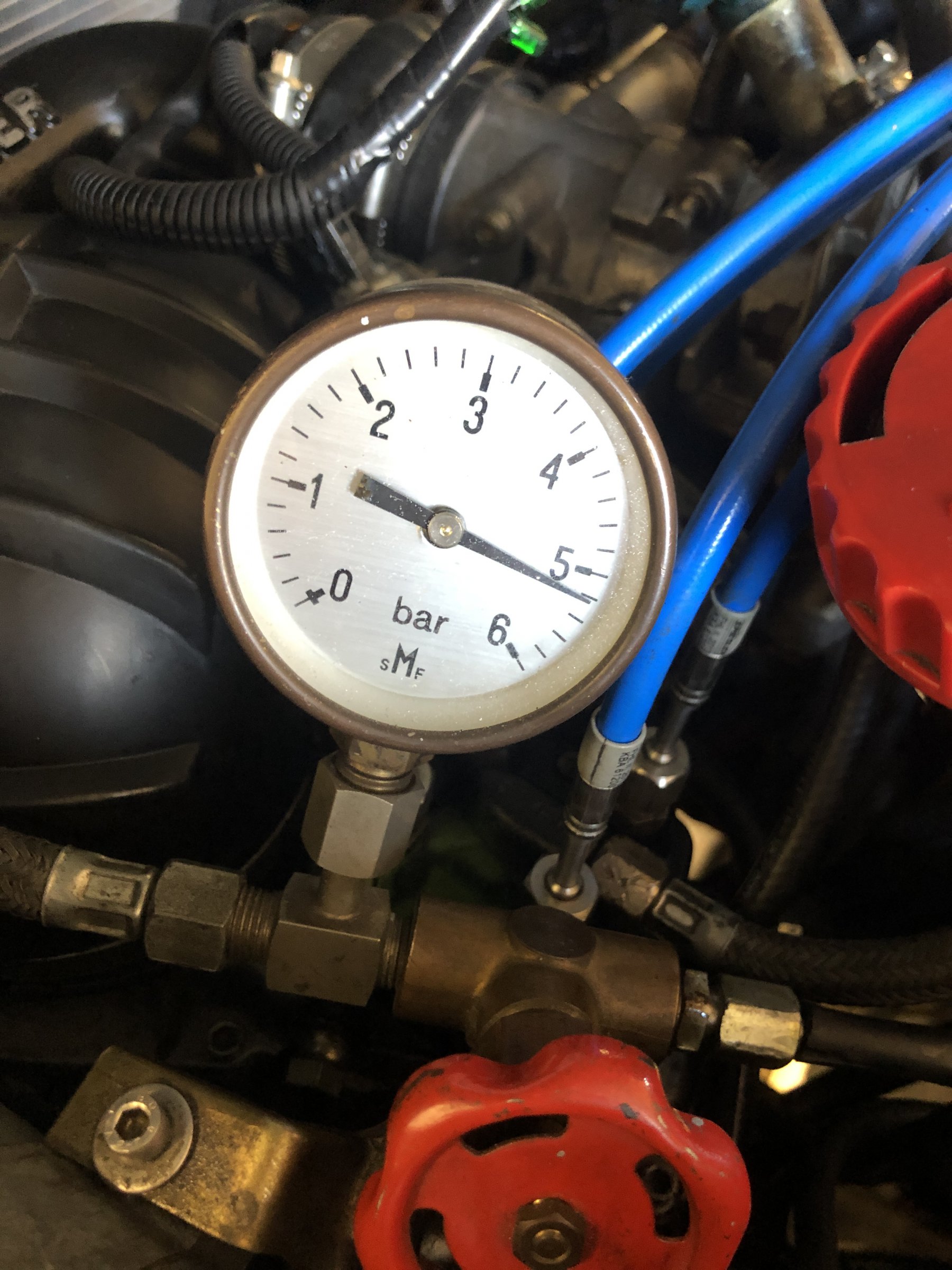

Ich habe noch mal Dinge verändert. Einen anderen Mengenteiler - kaum Unterschied. Einen anderen Warmlaufregler -136 und siehe da - Steuerdruck geringer im Kaltzustand. Sonst alle Drücke gleich.

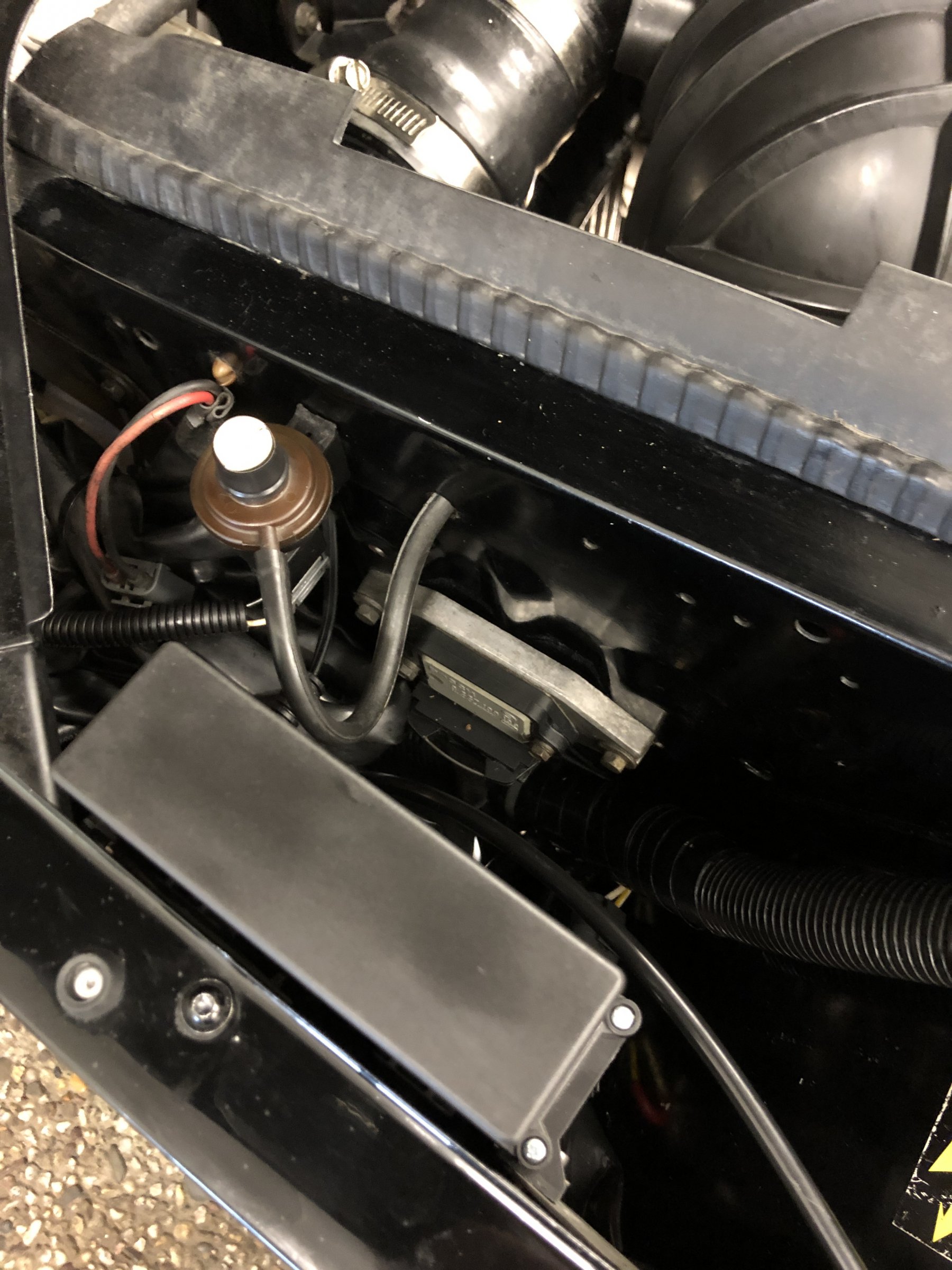

Dann habe ich auf Deine 88iger Version ergänzt. Kabel vom 138iger Relais/Kniebrett Kontakt 87/31A. Schalter schließt bei ca. 0.4 bar, APC-Cockpit Mitte Gelb.

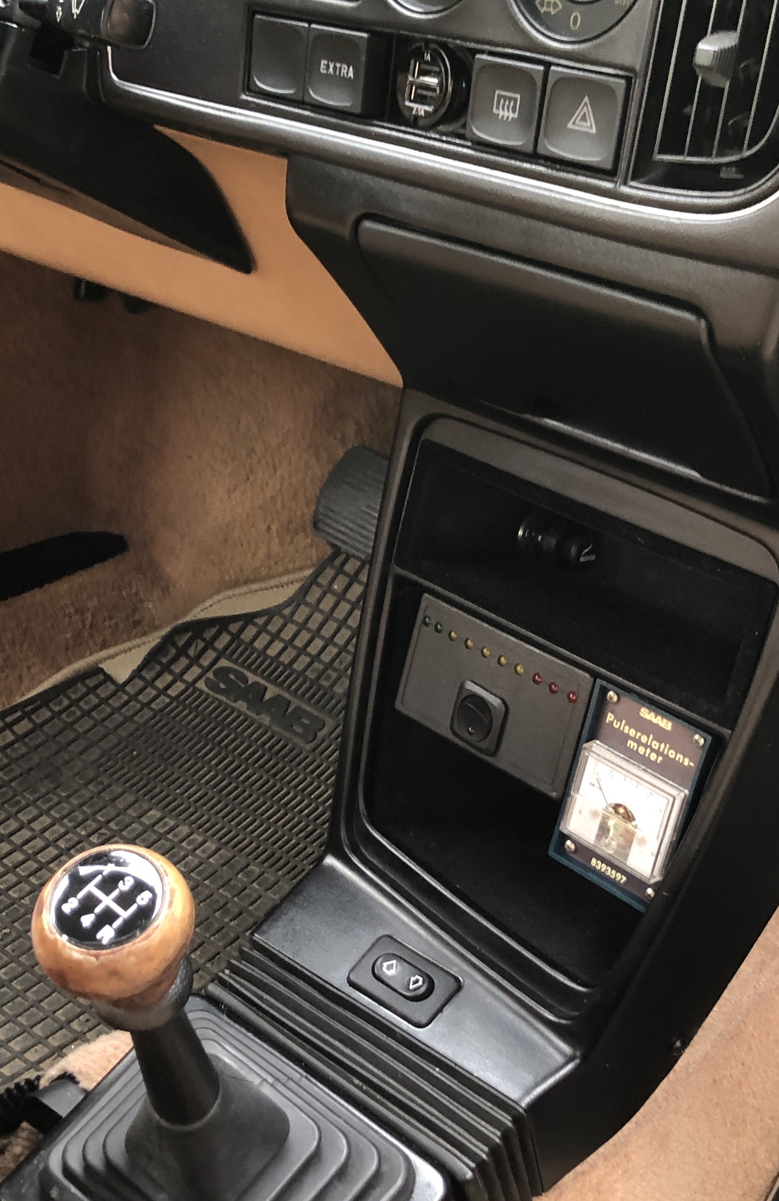

Zum Schluss, nicht schön aber selten, das Lambdameter nach innen verlegt was ich vor 20 Jahren gelötet habe ... und den Pulsrelationstester. Muss ja nicht so bleiben.
Tatsächlich bleiben nicht sehr viele Betriebszustände übrig wo die Lambda-Anzeige schön pendelt.

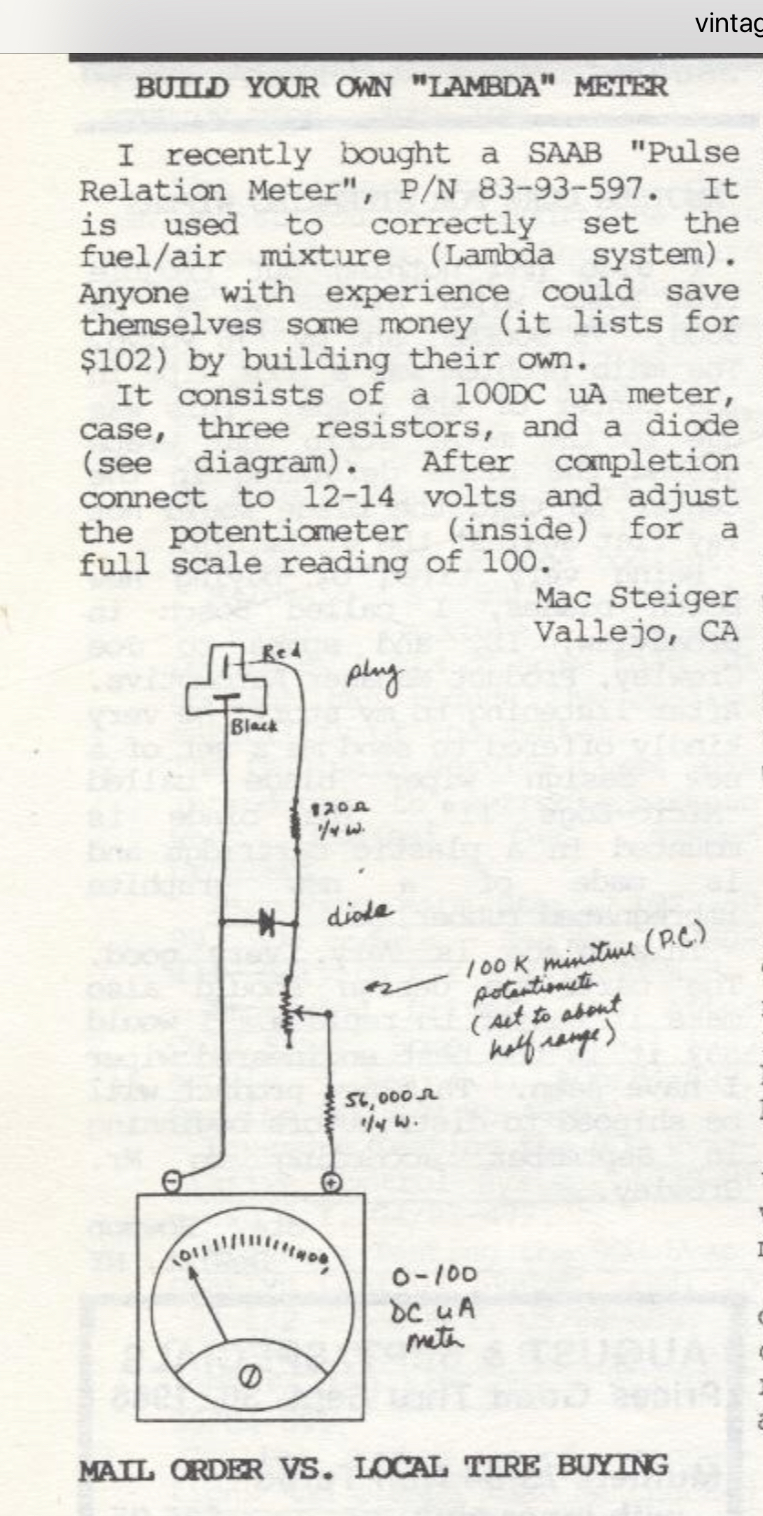

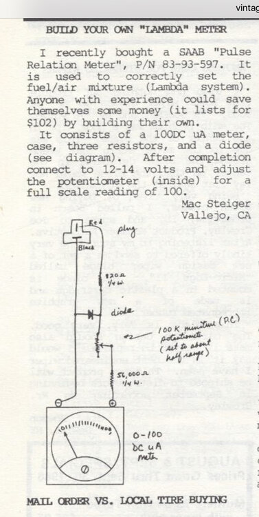

Danke !! Es gibt solche „Dwell Meter“ für 20 Euro. Meine Ziel ist aber ein 52 mmm Rundinstrument. Dachte an einen Voltmeter Umbau. Der Aufbau ist ja rudimentär ! Danke ...
Da wäre ich dabei...
Wenn ich eines fertig kriege - kriegst Du das geschenkt. Für die ganze Mühe :biggrin:
Danke dafür - aber das ist nicht nötig!
Aber vielleicht können wir daraus ja dann eine Kleinserie machen - nur habe ich es mit der Elektronik nicht so, so dass ich vielleicht ein paar mechanische Arbeiten übernehmen könnte. Nur fürchte ich, auch da bist du penibler in den Details als ich... :rolleyes:
Bearbeitet von patapaya

Ja, so eins ist bei meinem ja drin (hatte ich hier auch schon beispielhaft verlinkt). Aber zum einen gefällt mir das optisch nicht so recht - ein Zeigerinstrument, möglichst im Design der anderen VDO-Instrumente, wäre mir lieber, und zum anderen möchte HAGMAN keine Lambdaanzeige, sondern ein Pulsmeter.
Beim Stöbern hab ich dies gefunden - aber blau passt ja auch nicht so richtig... :redface:
https://www.alternatesolutionsgroup.com.au/images/Peel%20Instruments/Peel-CP400-Meter.jpg

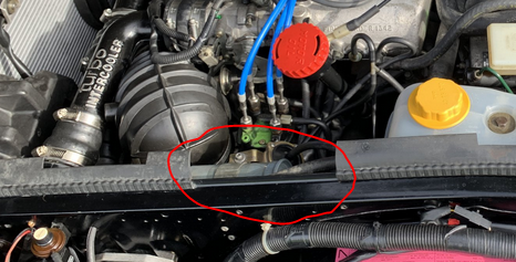

Du hast doch so einen Motor wie in meinem Bild, richtig ?
Hast oder willst du keinen Ansaugschnorchel an der Seite? Kürzlich bin ich bei der Suche nach was anderem im Netz über so ein Teil gestolpert...
Könnte aber auch verstehen, wenn du ihn bewusst nicht willst - nimmt nur Platz weg und ist beim Schrauben im Weg... :tongue: :rolleyes:

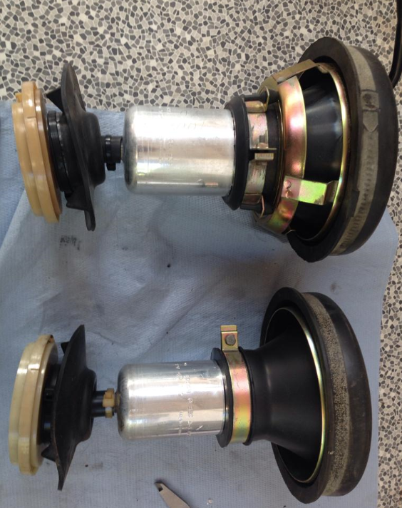

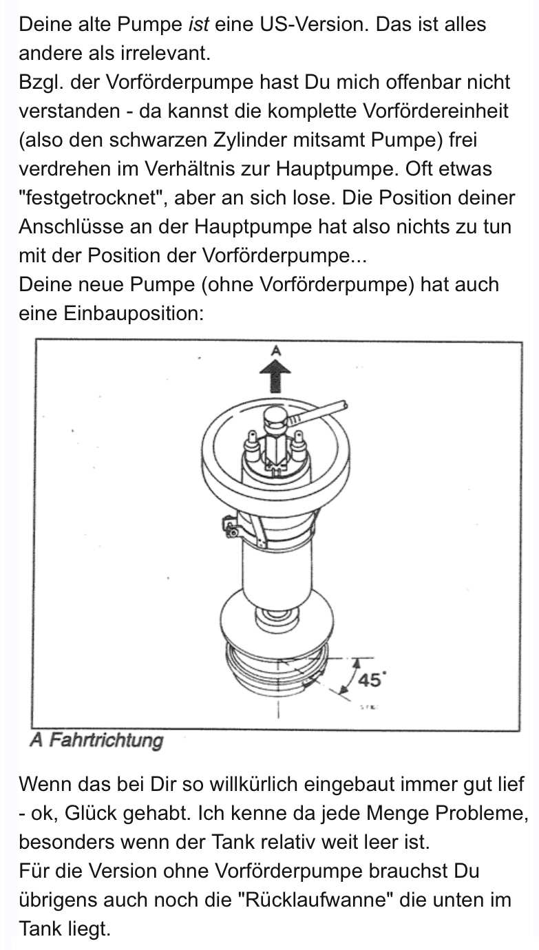

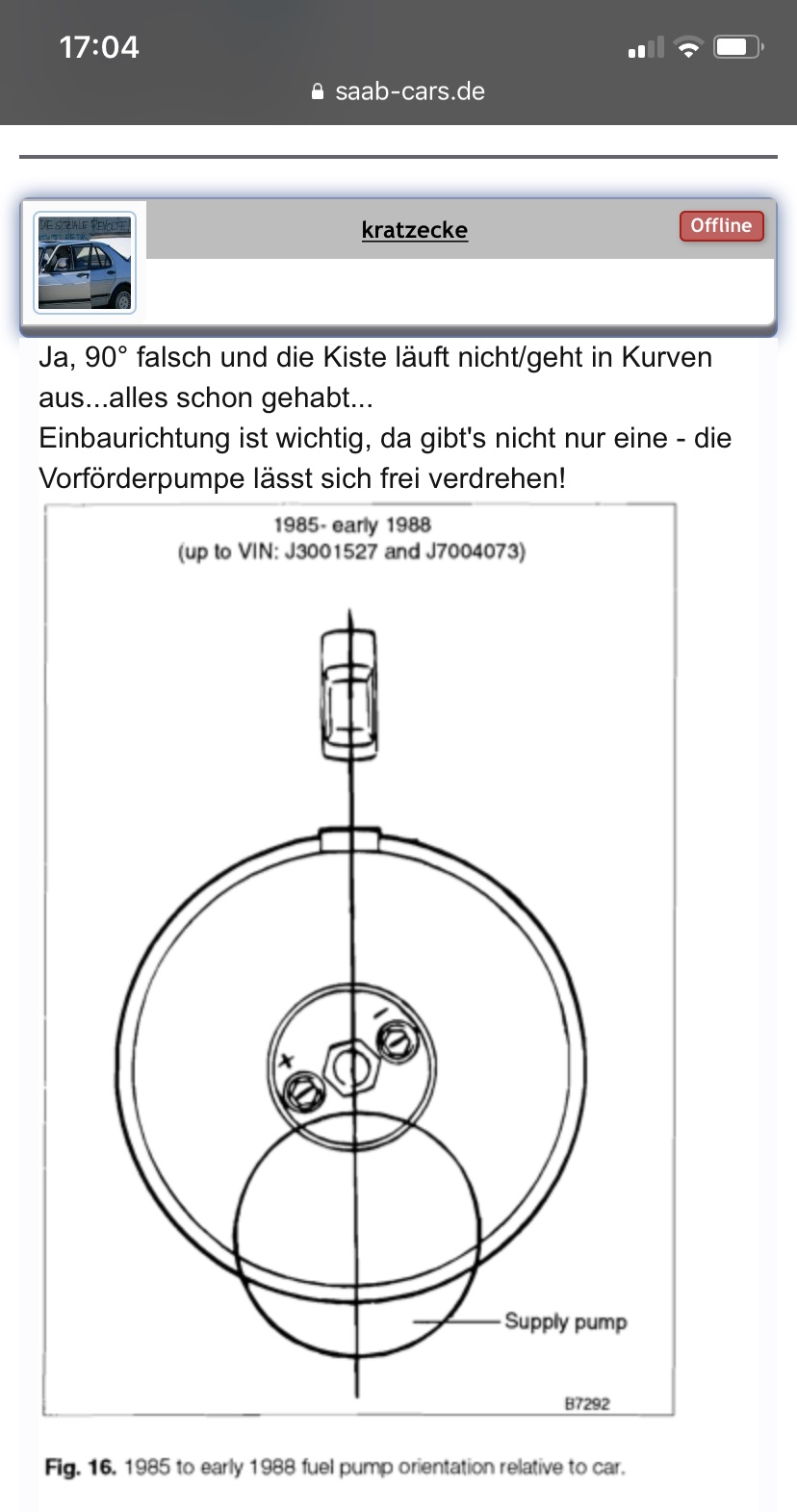

Nachhher muss ich doch noch mal die Benzinpumpe rausnehmen. Beim Kreiselfahren ruckelt es .... entweder ich habe die falsch drin oder der Ansaugschnorchel ist abgefallen. War eigentlich eine sehr gute 533 Pumpe ../. So ne dicke Pumpe, die lt. Bosch Classic Auskunft da reingehört. 553 geht auch, ist aber dünner ....
Anhang anbei - danke ans Forum !!
Ps: welche Pumpe ist bei Dir drin, weißt Du es ??
Hast Du da ein paar Zahlen verwechselt?
Die 0 580 254 953 hat auch 60mm Durchmesser, ist aber nicht mehr lieferbar, auch wenn S....x das im Teilekatalog so schreibt.
https://www.saab-cars.de/threads/saab-900-8v-springt-nicht-mehr-an.60566/page-3#post-1398472
Es gibt eine Dichtung mit 52mm, allerdings kann ich darauf keine SAAB-ETnr. erkennen, es fehlt auch die Metallstütze, die bei der 60mm Pumpe dabei ist.
Bosch-Klassik hat mir eine 0 580 254 949 mit 60mm empfohlen, siehe obigen Link, momentan habe ich eine 0 580 464 126 mit 52mm und Neopren-Adapter verbaut, ist wie die S..x-Lösung, der Wagen riecht innen immer gut nach Sprit, die neue Dichtung mit 52mm liegt parat und sollte das Problem lösen.
[ATTACH=full]167491[/ATTACH],
Dabei für die Korrektur !!
Also, oben im Bild ist eine 60mm Pumpe 933 (org. für Saab) oder 949 (Ersatz, org. für Volvo), richtig ?
Unten 52 mm 953, richtig ? Die untere Pumpe steckt in meinem 89iger B202 Turbo. Die obere im 87iger 8V Turbo.

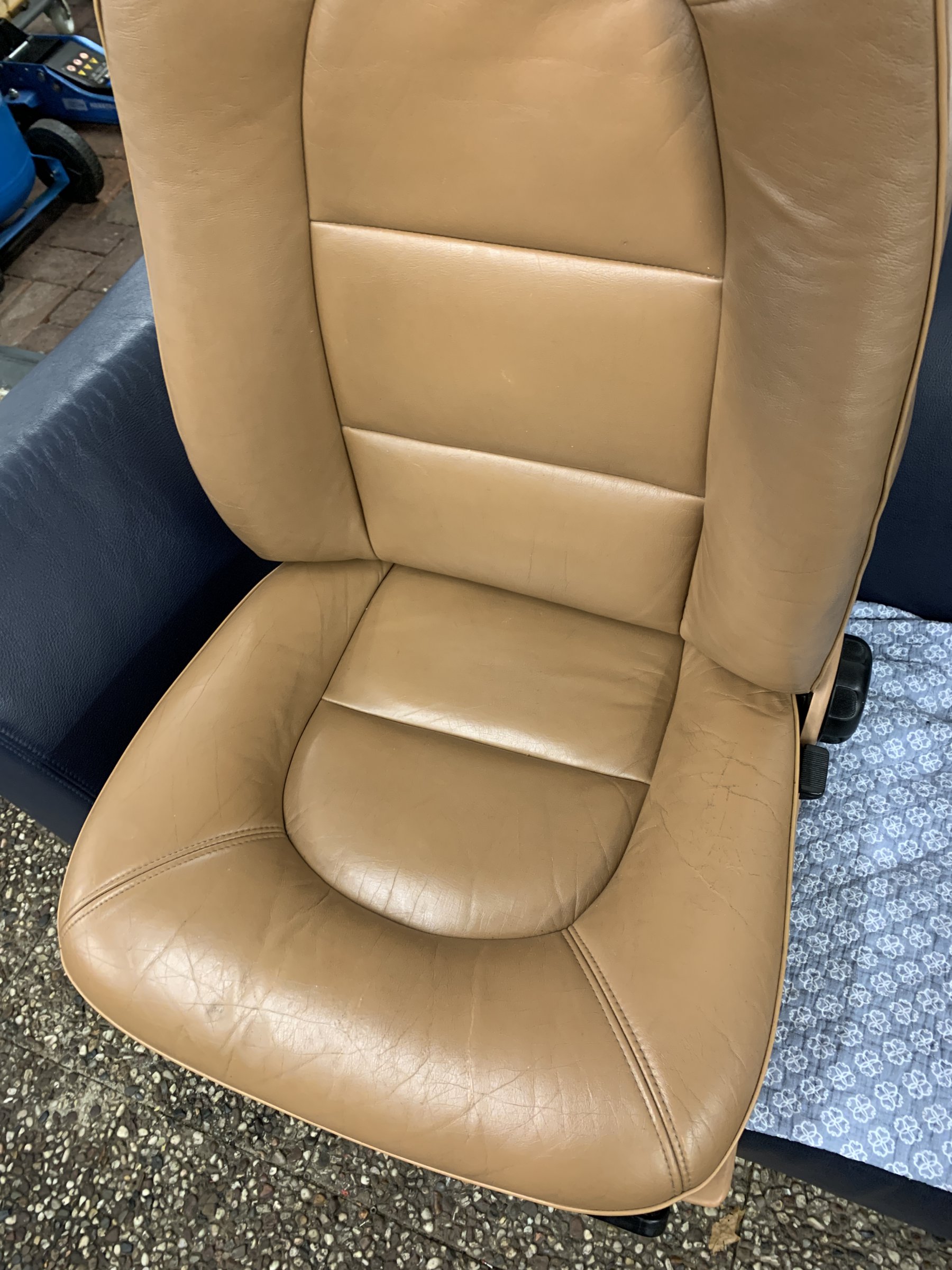

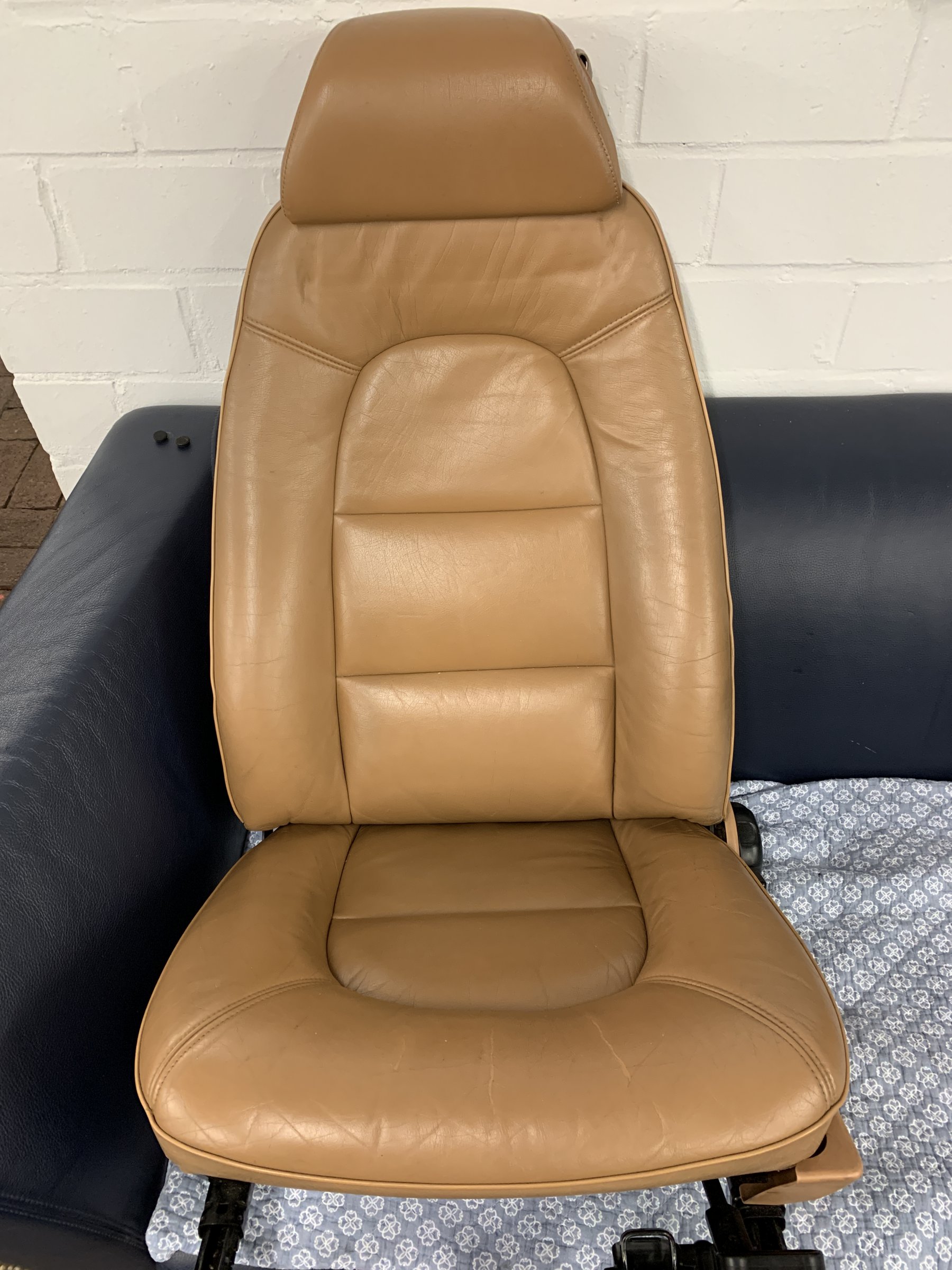

Der Fahrersitz ist jetzt endlich gut. Zunächst nur ein Mittelteil einnähen lassen, aber dann ist der Rand und die Lehne irgendwann doch aufgerissen (siehe Nahaufnahme Innenraumbild).
Dann den roten 87iger Schlachter 16S gefunden ... und dessen BEIfahrersitz ist nun der neue 8V T Fahrersitz. Das Sierra-Braun ist besonders schön ... leider hat mein 89iger 16S schon das etwas hellere Arizona von Elmö.
