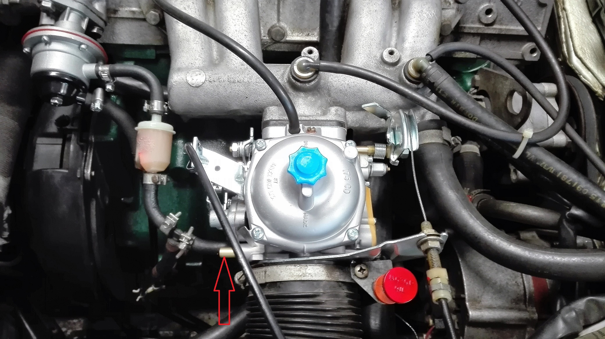

Ist beim Saab Stromberg kein Überlauf Schlauch dran?
Wäre mir ehrlichgesagt sicherer.
Guter Gedanke. Bei meinem 99er - und bei dessen Vorgänger - war kein Schlauch an dieser Tülle.
Wohin wäre denn ein solcher Schlauch zu führen?
edit: Dachte zuerst, die hätten auch die Tülle nicht gehabt.
Bearbeitet von Dickes Blech
Aus dem Motorraum heraus. Nach unten.
Hier ein Foto mit markiertem Überlauf!
[mention=3711]Meki[/mention]: Du hast recht, auch bei den 99ern gab's diesen Überlauf. Hab auch nochmal die alten Vergaser rausgekramt und nachgesehen.
