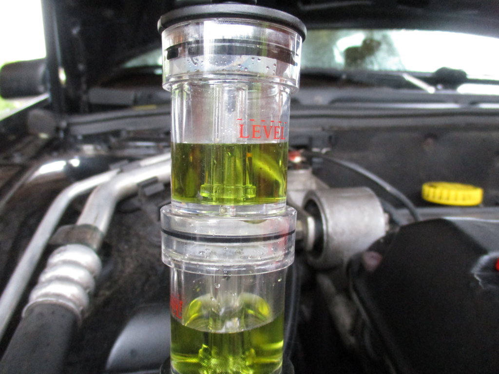

Ja, ich hatte den CO2-Test schon gemacht, allerdings im warmen Zustand, wo er nicht rausdrückt. Ich werde ihn nochmal zu verschiedenen Zeitpunkten wiederholen - mal sehen... Wenn ich mich nicht irre, riecht es aus dem KW-Behälter auch nach Abgas... :frown:

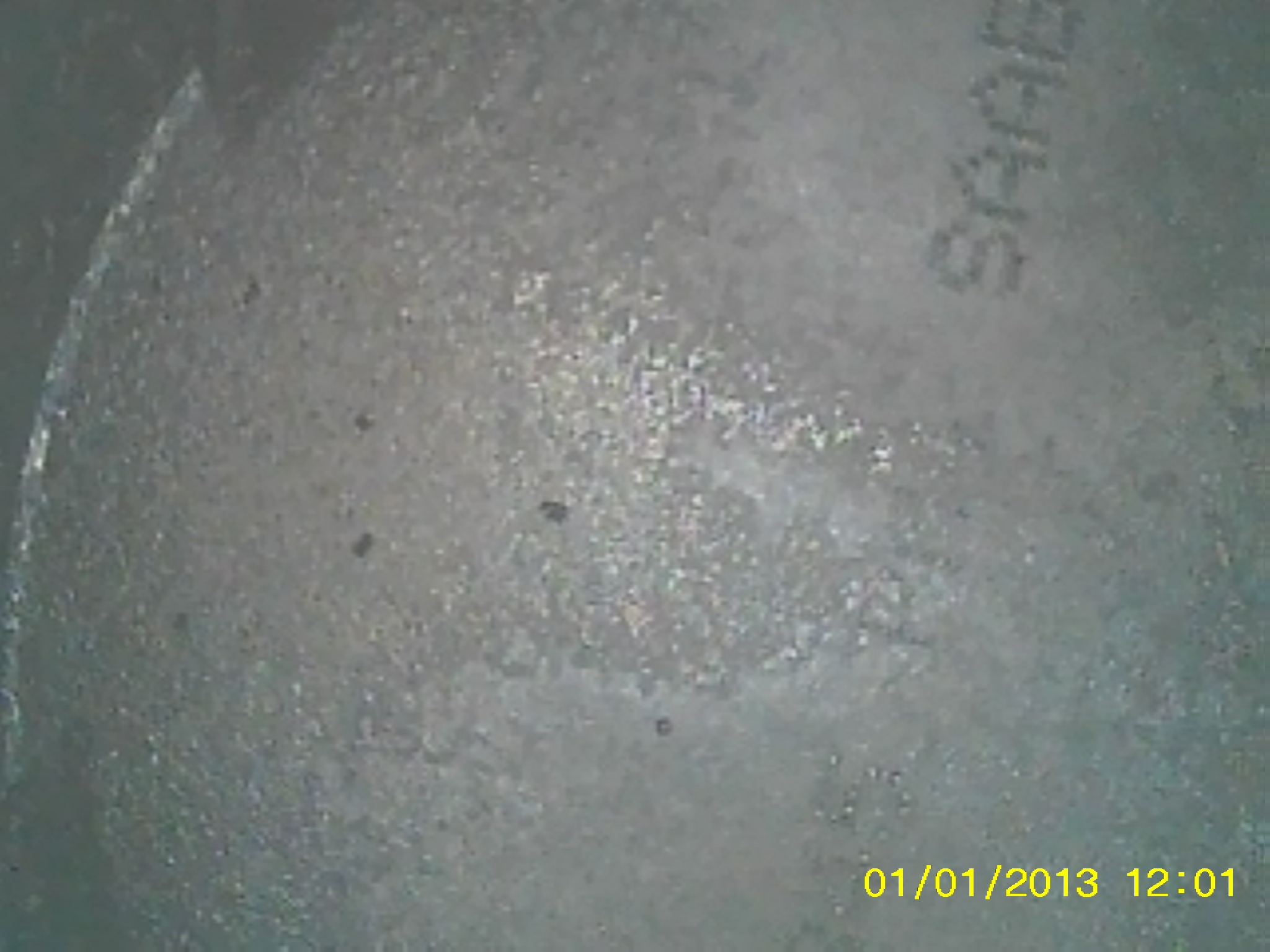

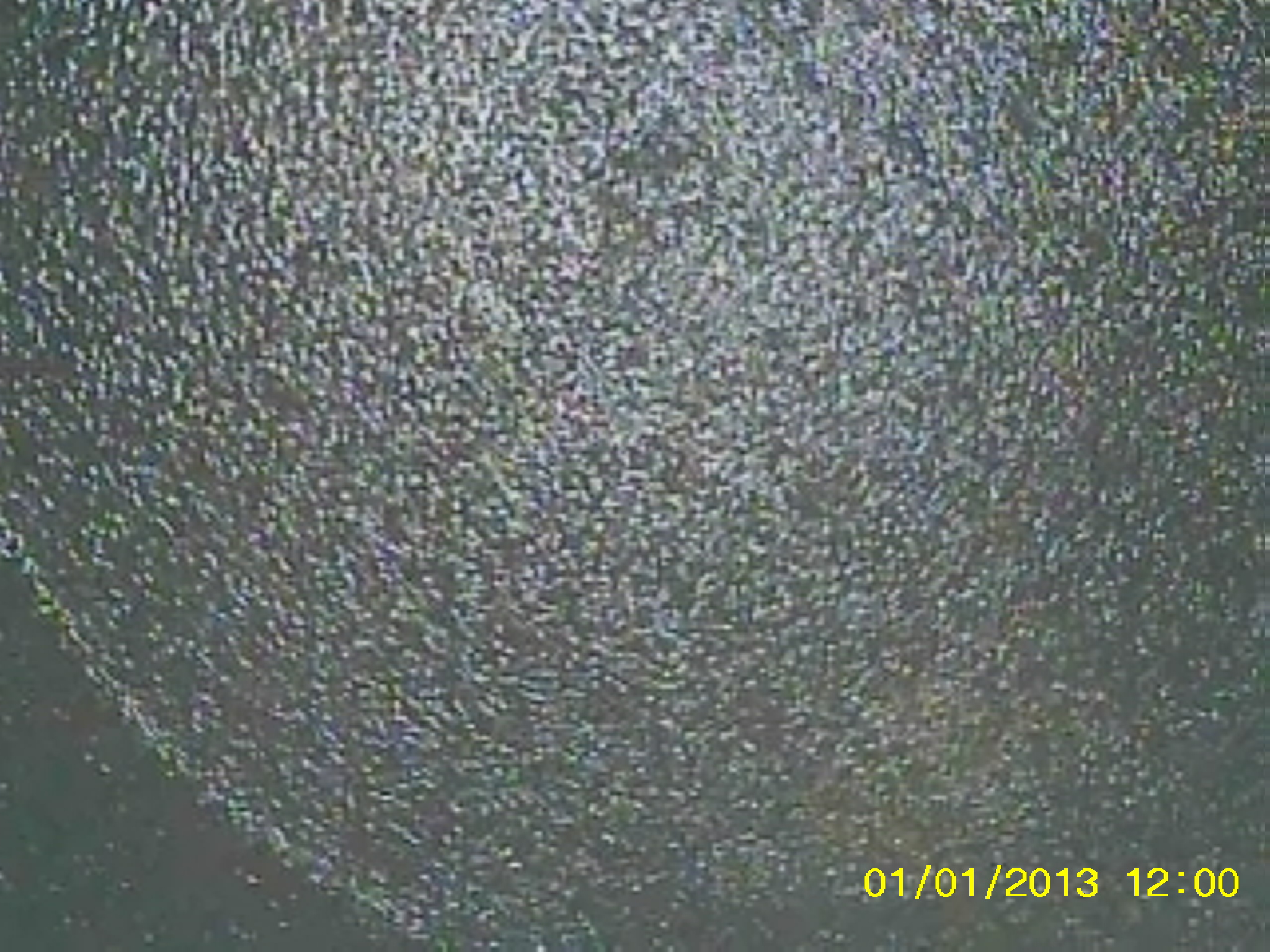

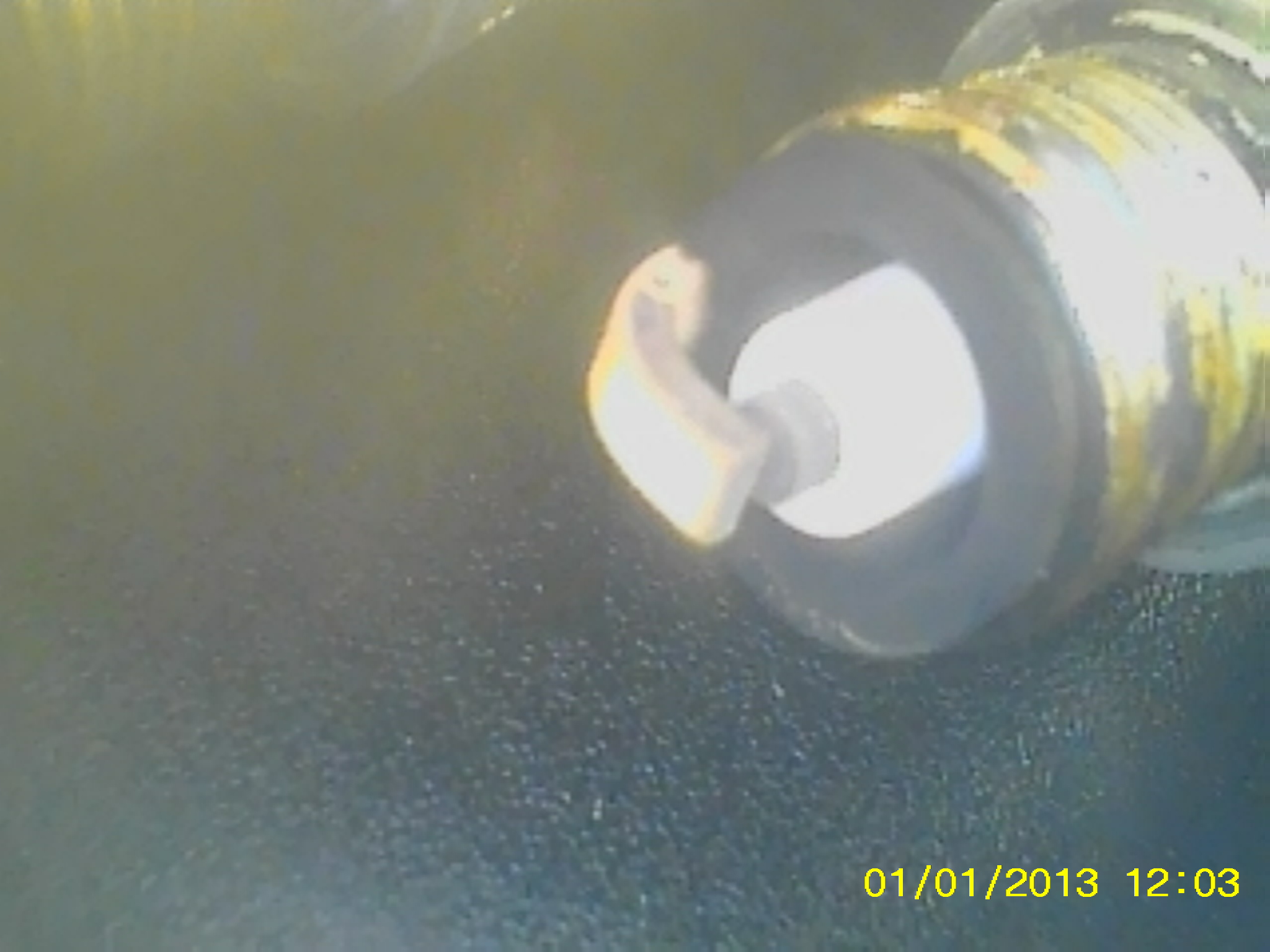

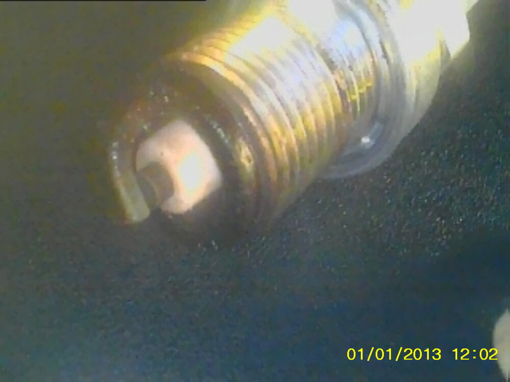

So, nun ist die Diagnose wohl klar :frown::
Kerze 1. Zylinder:
Kerzen 2.-4. Zylinder:
Kolben 1. Zylinder:
Kolben 2.-4. Zylnder:

Vielen Dank euch fürs Mitdenken - mit der Erwähnung, dass der CO2-Test i.O. war, hab ich euch (und mich) unbeabsichtigt verwirrt. War er auch - aber vor der Kühler- und Wärmetauschereien.

bezüglich der Bilder: magst du mir als Laien nochmal erklären was das bedeutet? Gelb sollte das Wasser nicht sein, weil das was bedeutet? Und der Zylinder 1 ist "feucht" oder was seh ich da? Tschuldige die (blöden) Fragen, aber ich lerne gerne dazu :redface:
Gelb ist das Wasser der Indikatorflüssigkeit geworden. Da ist also Kohlenstoffmonoxid im Kühlwasser, also Abgasrückstände. Also Kopfdichtung durch.
An der Kerze sieht man auch schön wo. 1. Zylinder ist feucht/schwarz verkrustet, genau wie der Kolbenboden.
totoking hat's ja schon erklärt: ja das ist eine Indikatorflüssigkeit, die Abgas im Kühlwasser nachweist, indem die blaue Flüssigkeit in Anwesenheit von CO2 (allerdings nicht CO, wie totoking schrieb) die Farbe von blau nach grün/gelb wechselt.
