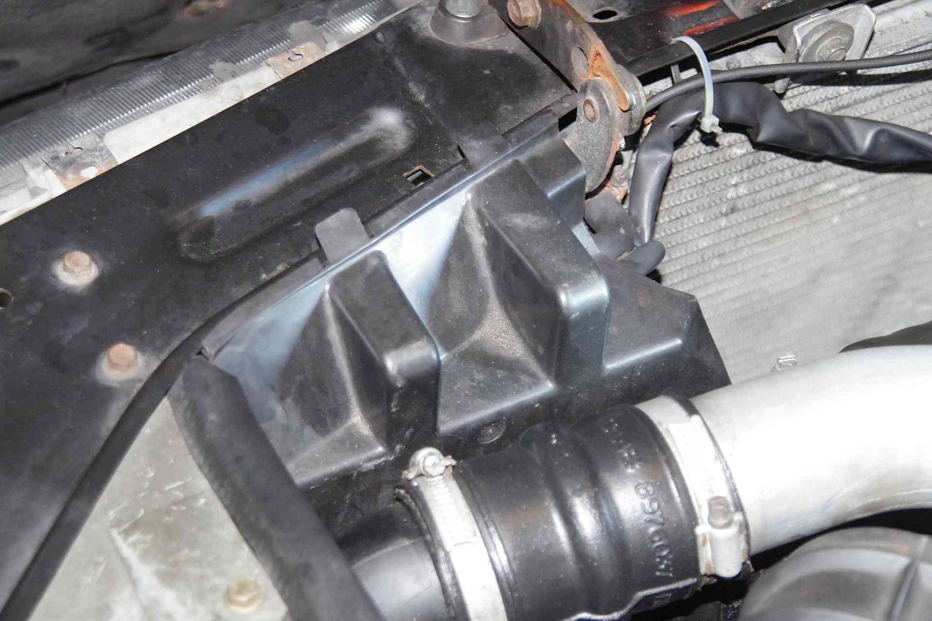

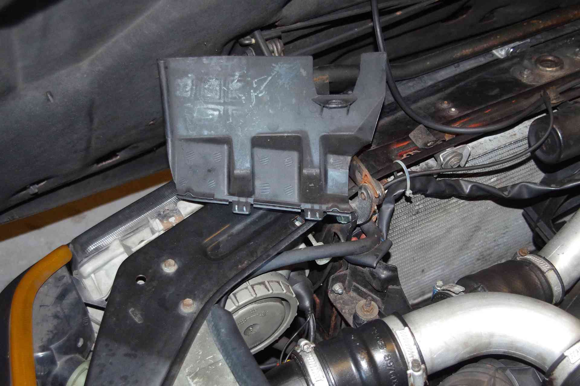

@Oberes Luftleitblech:
Die zwei Ausbuchtungen sind nicht ohne Grund da...ist bei mir leider schon etwas länger her, aber da sind irgendwelche Blechnasen oder so, wegen derer das Plastikleitblech halt diese zwei Ausbuchtungen hat. Insgesamt ist das LLK-System qualitativ gut gemacht, so wie wir es von SAAB schätzen: Leitbleche, Dichtungsgummis, ordentliche Halterungen, vernünftige Schlauchschellen.
Die 2 Wölbungen auf dem oberen Luftleitbrech... welche Funktion haben die denn? An meinem fehlt es leider auch und ich denke über einen stabilen Nachbau aus Alu nach. Ein paar Winkel kann ich mit dem Schraubstock und Hartholzklötzchen biegen, Profile natürlich nicht.

Ihr redet vom Nachbauen dieses Teils?

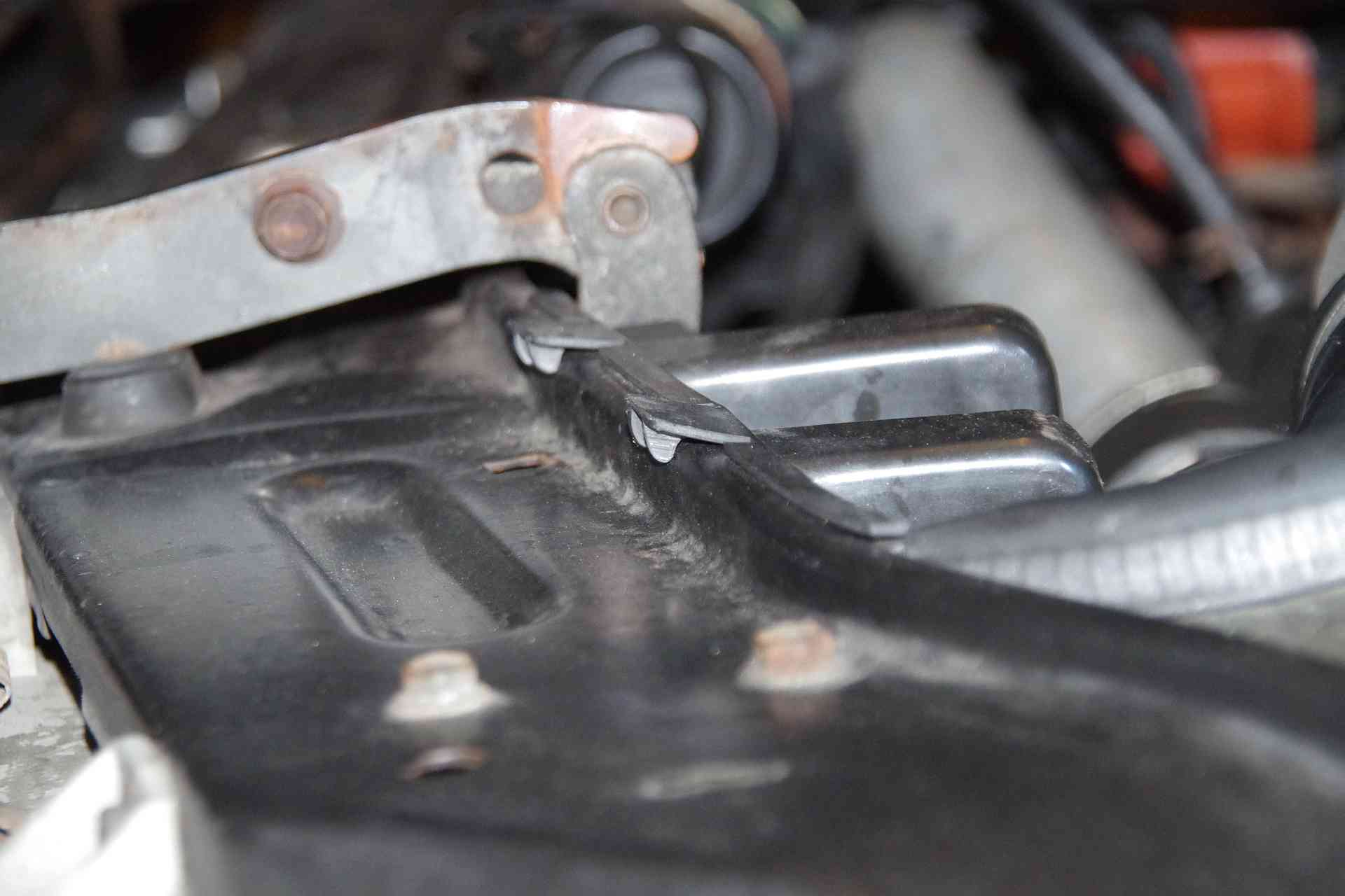

Für die Funktion reicht es das „Loch“ oberhalb des Kühlers „irgendwie“ zu verschließen. Mehr macht das Ding auch nicht.
Der Rest der Form wird wohl der Befestigung ohne weiterer Befestigungsmittel geschuldet sein.
Die beiden Wölbungen stabilisieren, und man kann das Teil daran gut festhalten. Freiraum zu irgendwas schaffen sie nicht.
Die wirklich exakte Originalform nachzubauen dürfte etwas übertrieben sein. Vor allem die Befestigung oben an der Blechkante mit Hausmitteln nachzubilden wäre eine schöne Winterarbeit für das eigene Wohlbefinden. Echte Notwendigkeit sehe ich aber nicht.
Ein entsprechend gekantetes Alublech und zwei Schrauben würden da auch den Zweck erfüllen, wir sind ja nicht drauf angewiesen eine Taktzeit für die Montage einzuhalten. Original sieht das natürlich nicht aus.
