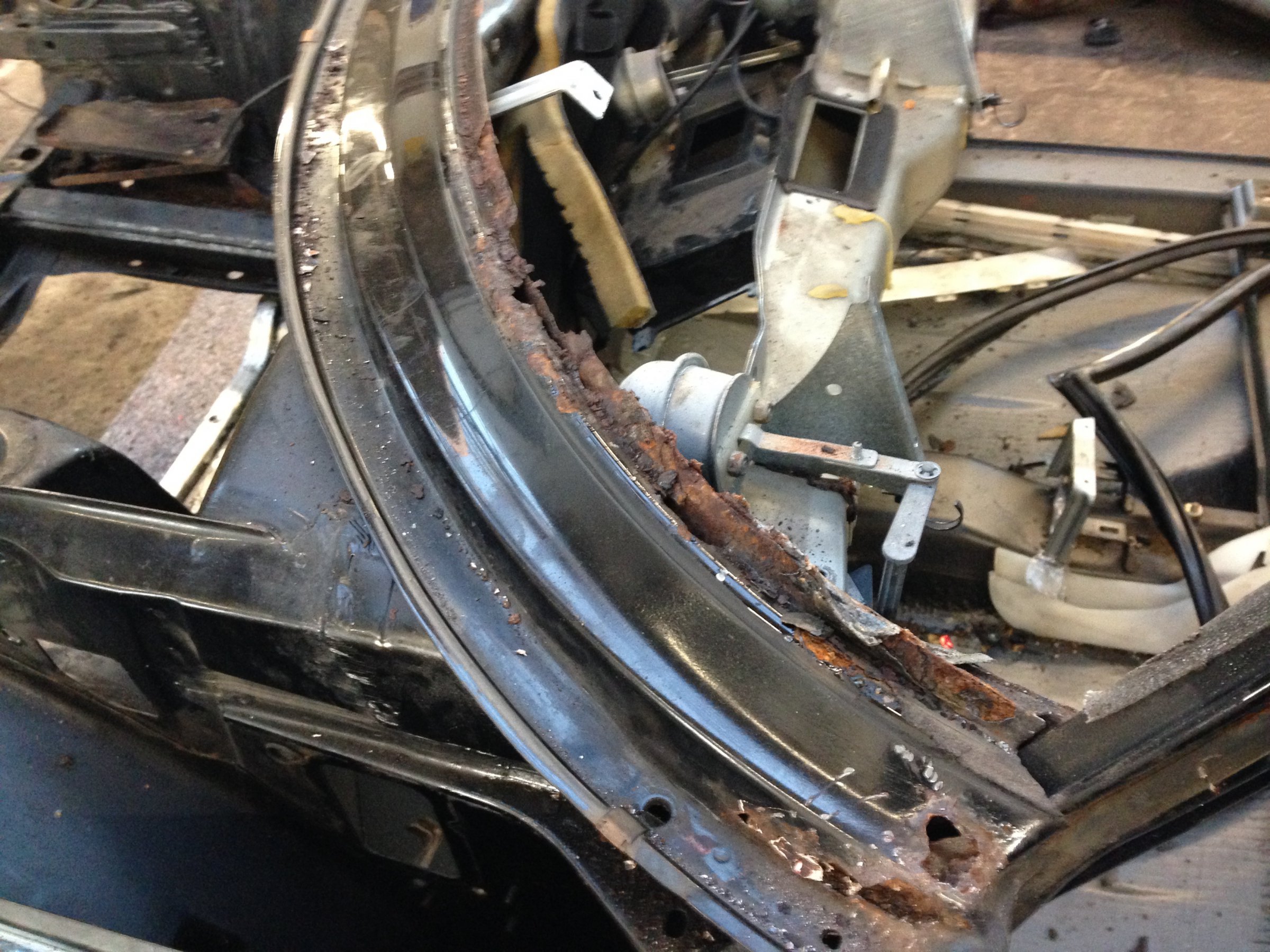

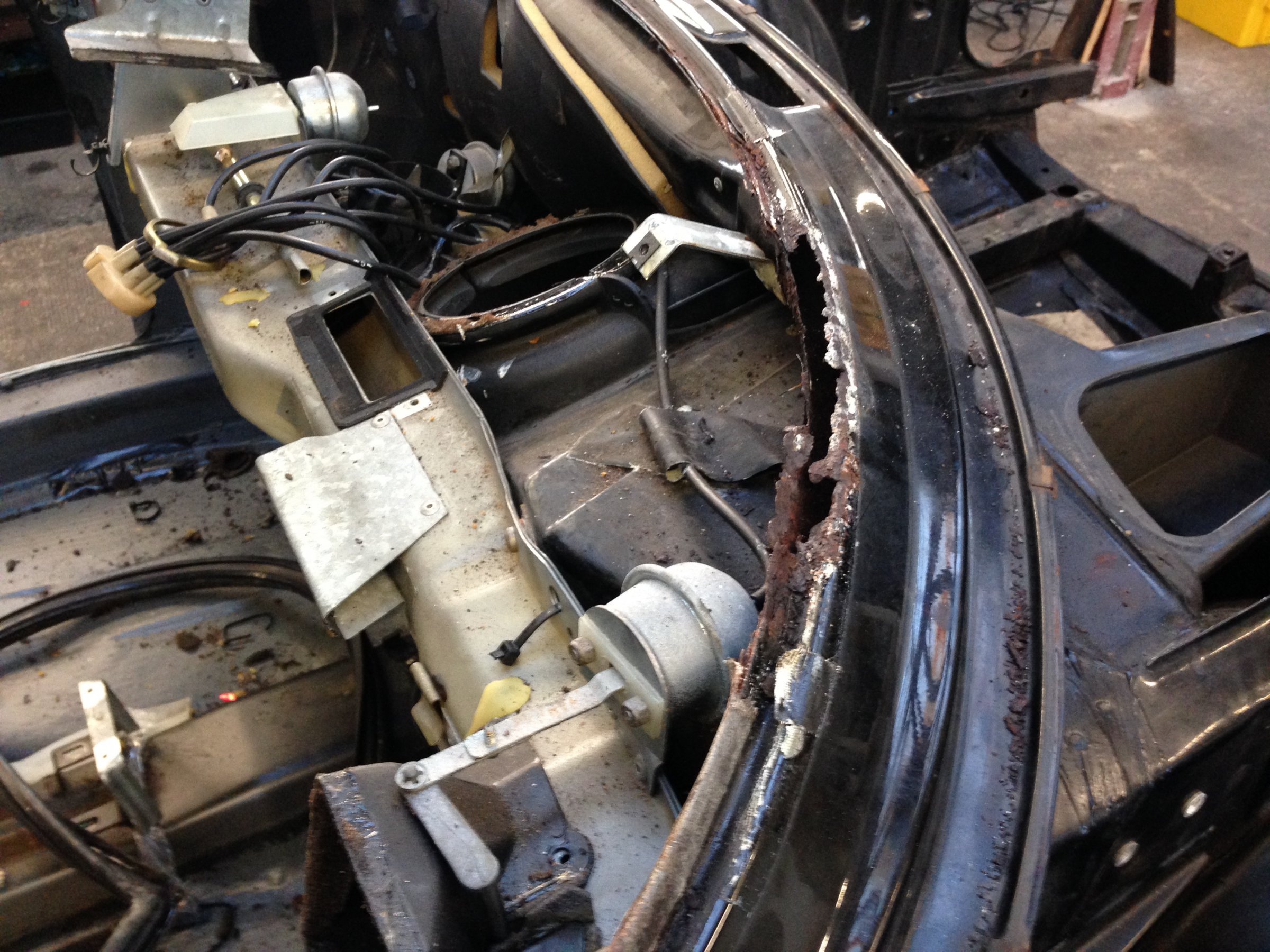

Weniger schön war der Karosseriezustand, dessen Schäden offensichlich vom o.g. Händler oder dem direkten Vorbesitzer mit reichlich Spachtel überschminkt wurde.
Nach dem Hochheben auf der Bühne, liessen sich die Türen nicht mehr öffnen. Nicht nur die Schweller, sondern auch der Scheibenrahmen war vollkommen verrottet.
Hierzu ein paar Stimmungsbilder:
IMG_0909.thumb.jpg.54ee0431907dc0457e058f6007bf2025.jpg IMG_0910.thumb.jpg.9de706b036ee139c09bd72ec5e6cfa7c.jpg

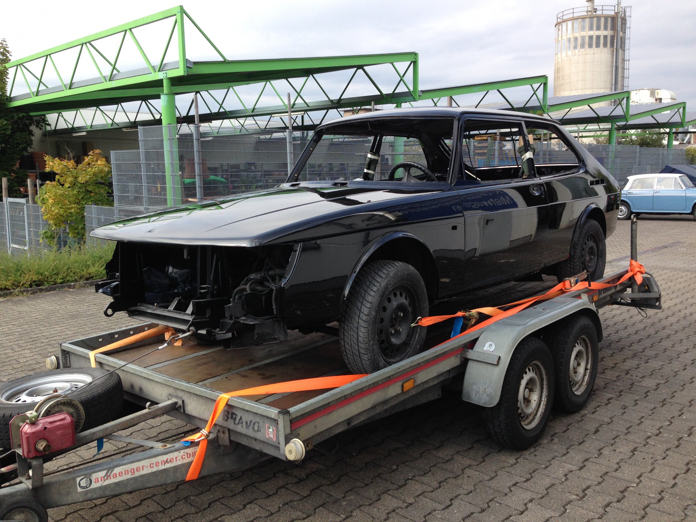

Da die Technik weitgehend revidiert worden war und ich Zugriff auf eine gute Spenderkarosse (mit verbrauchter Technik) hatte,
war dies ein relativ übersichtliches, wenn auch im Detail aufwändiges Projekt.
Der Karosseriespender erwies sicherwartungsgemäss nahezu rostfrei, lediglich die Wellentunnel mussten etwas überarbeitet und der Motorraum
vom üblichen Flugrost befreit werden.

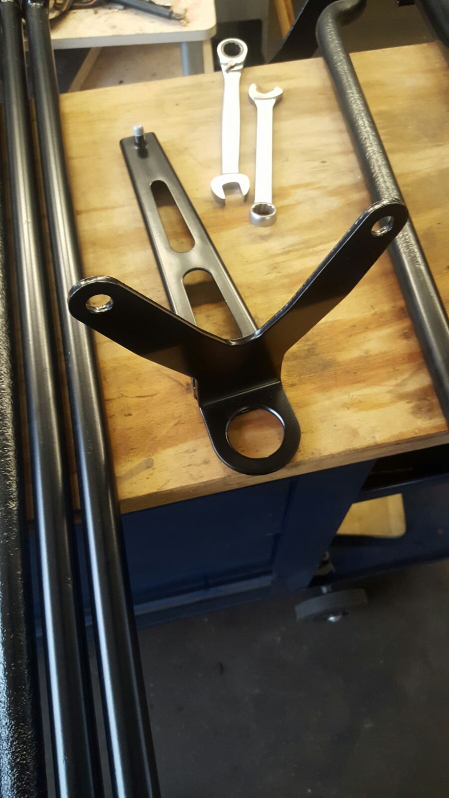

Schlossträger, Batterieträger und weitere Anbauteile wurden gestrahlt und 2fach pulverbeschichtet.

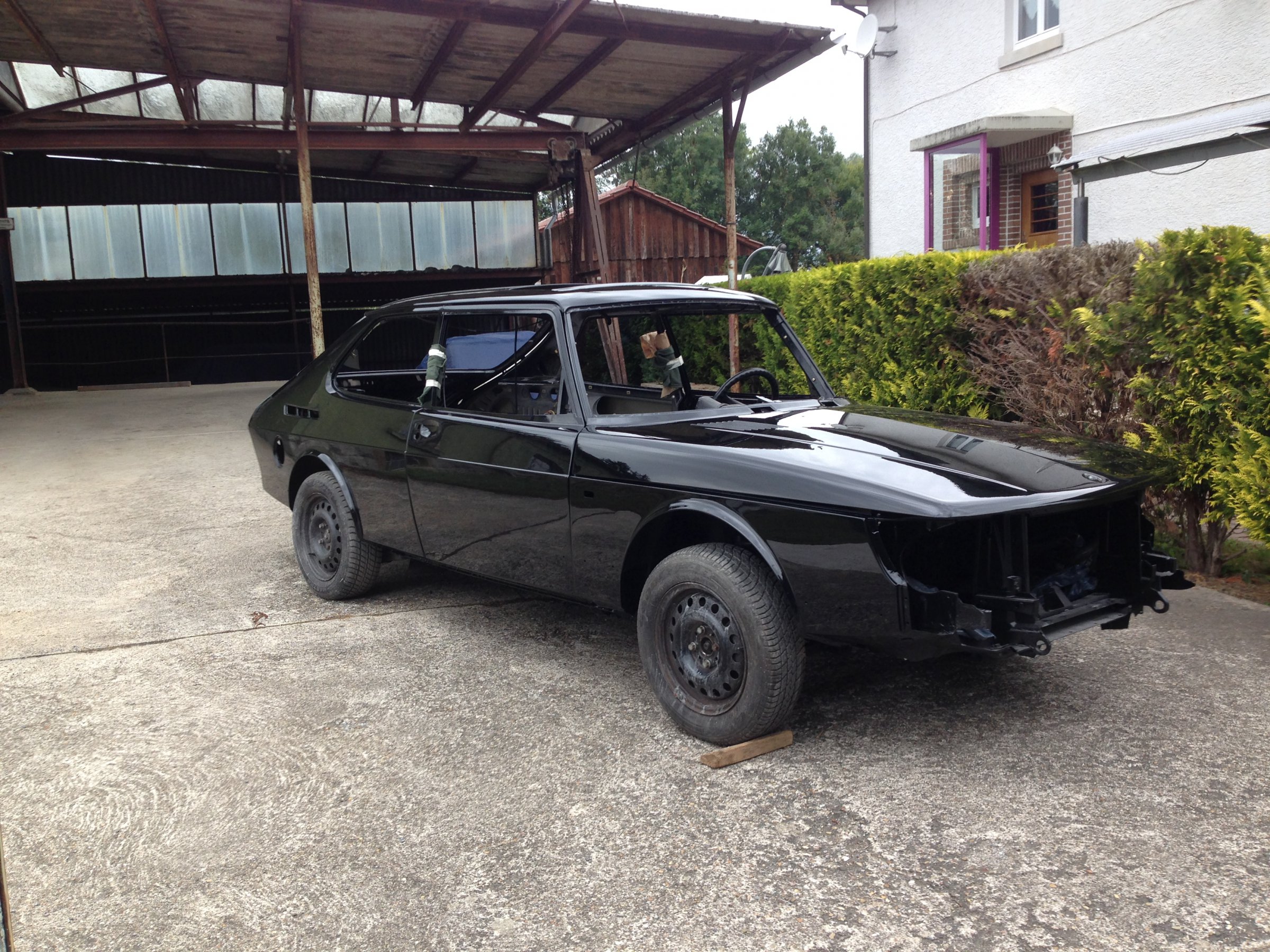

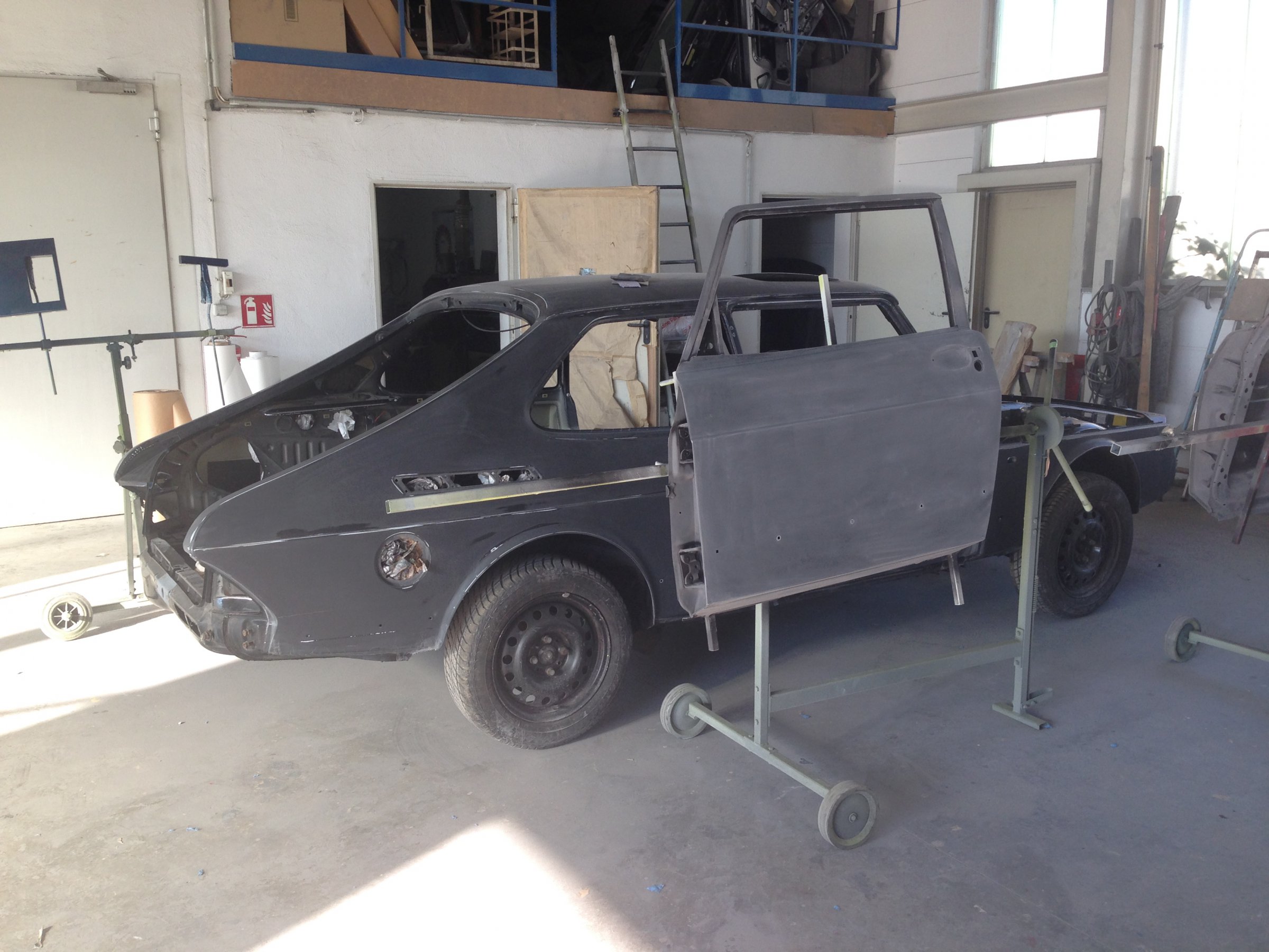

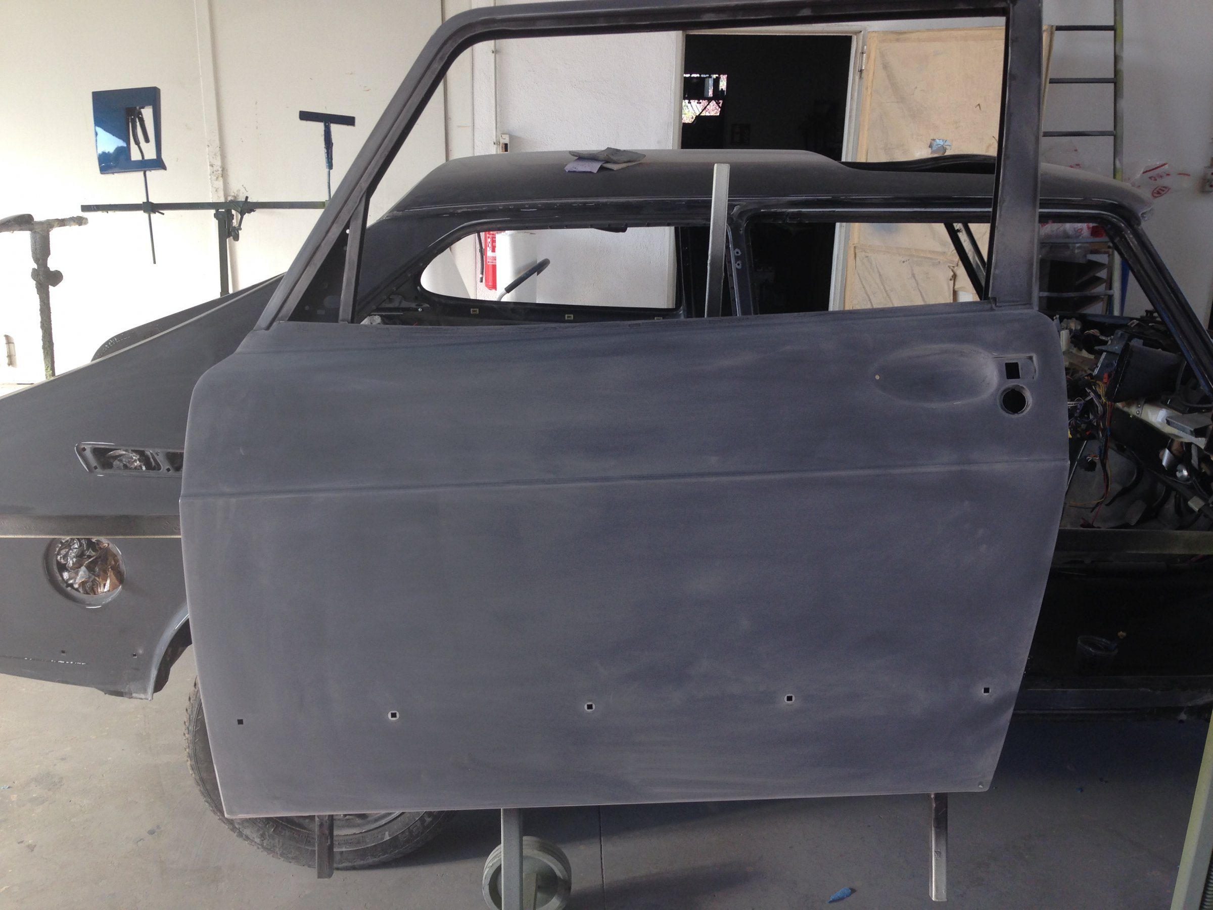

Da der Lackzustand nicht wirklich gut war, wurde eine Neulackierung beschlossen, um möglichst nahe am Original zu bleiben in Einschicht-Schwarz.
Der Lackierbetrieb hat hierbei ordentliche Arbeit abgeliefert, die einzelnen Arbeitsschritte habe ich dokumentiert.
Hier ist z.B. der dunkel eingefärbte Füller im Zwischenschliff zu sehen.
IMG_0545.thumb.JPG.3cdd1be5287c59f581dddde102fcecbd.JPG IMG_0548.thumb.JPG.f9814fb5fb134761bf6e94bf17e0a448.JPG
IMG_0604.thumb.JPG.cfba56bac3b0715e2855e17d1f86c4dd.JPG IMG_0606.thumb.JPG.179aa997c49773aa8b6f6db84ebd67cd.JPG
Bearbeitet von klaus

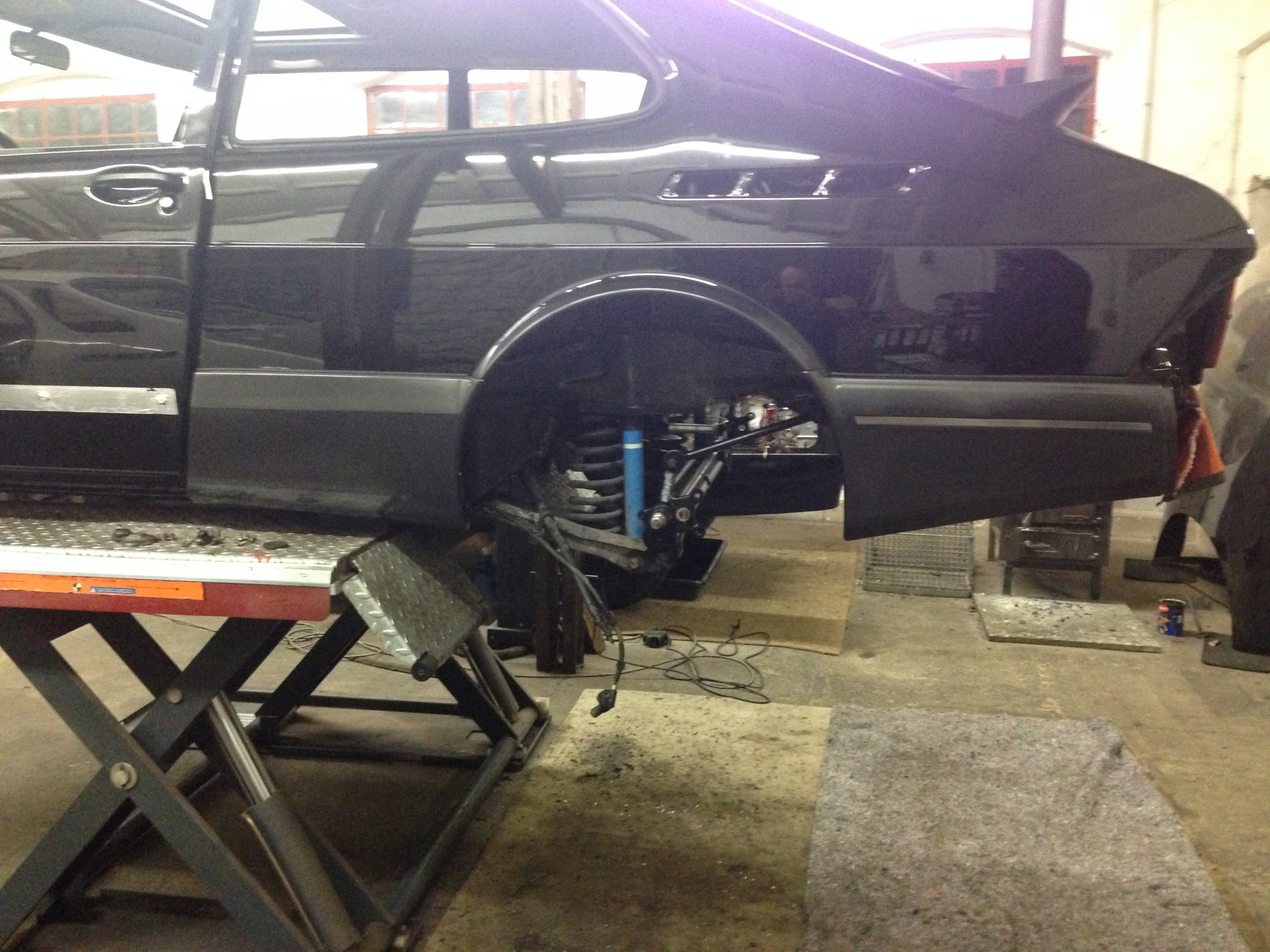

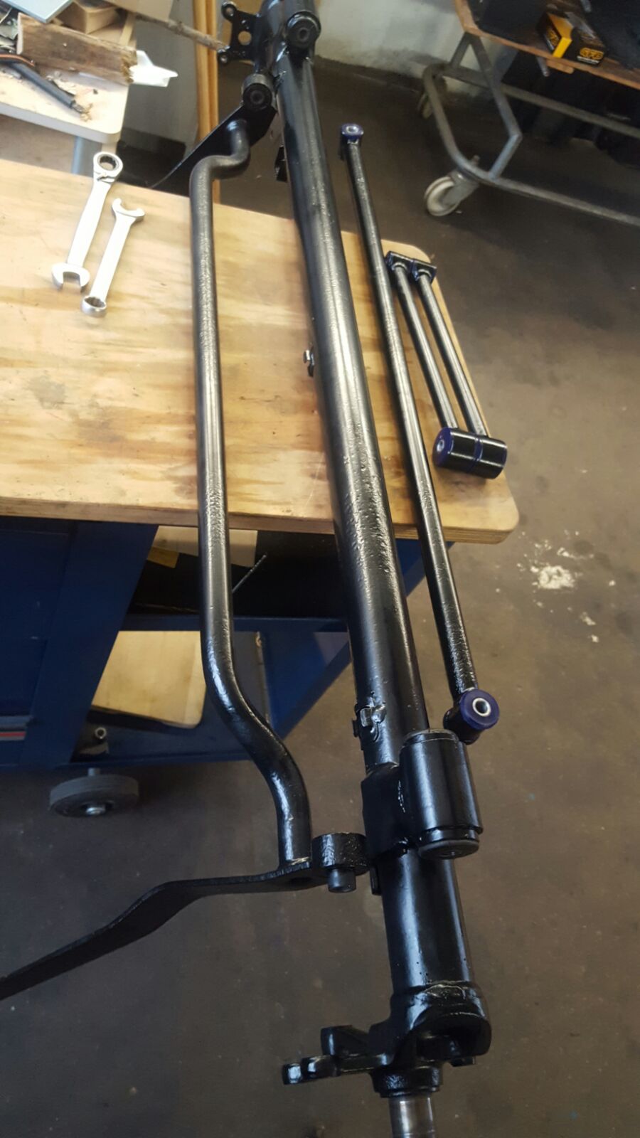

Das Schönste ist natürlich der Zusammenbau.

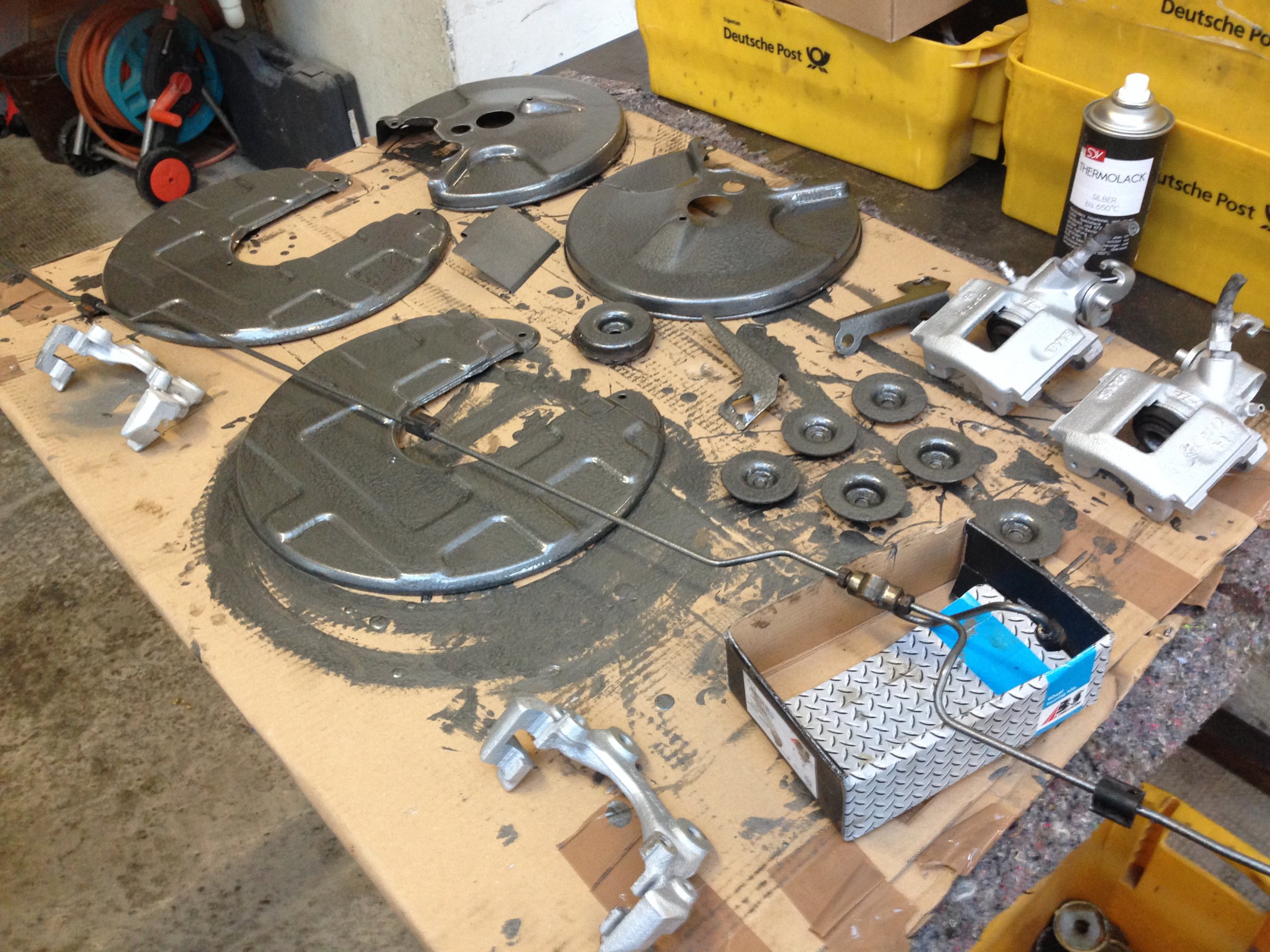

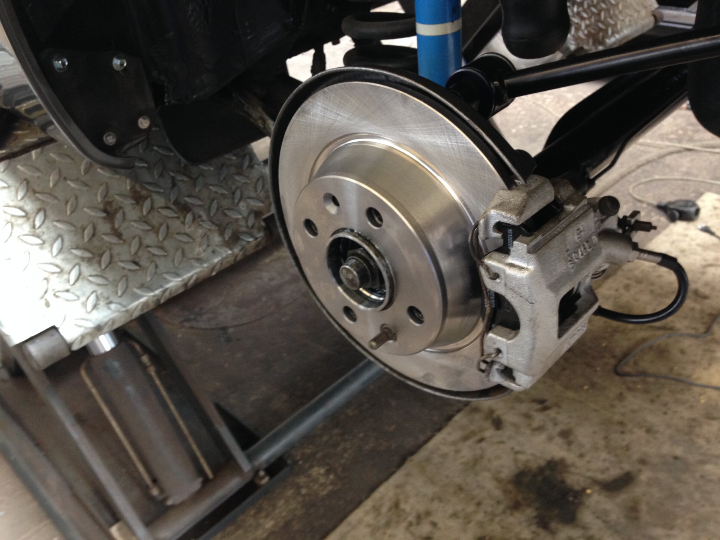

Achsen und Bremsen wurden in der "Lackierpause" aufgearbeitet.IMG_0680.thumb.JPG.c034ab21fd7815731a76ac03ace8ed2d.JPG IMG_0681.thumb.JPG.04e2a32d7554674fd7b9c7892eb45750.JPG
Der Zusammenbau macht dann richtig Spass

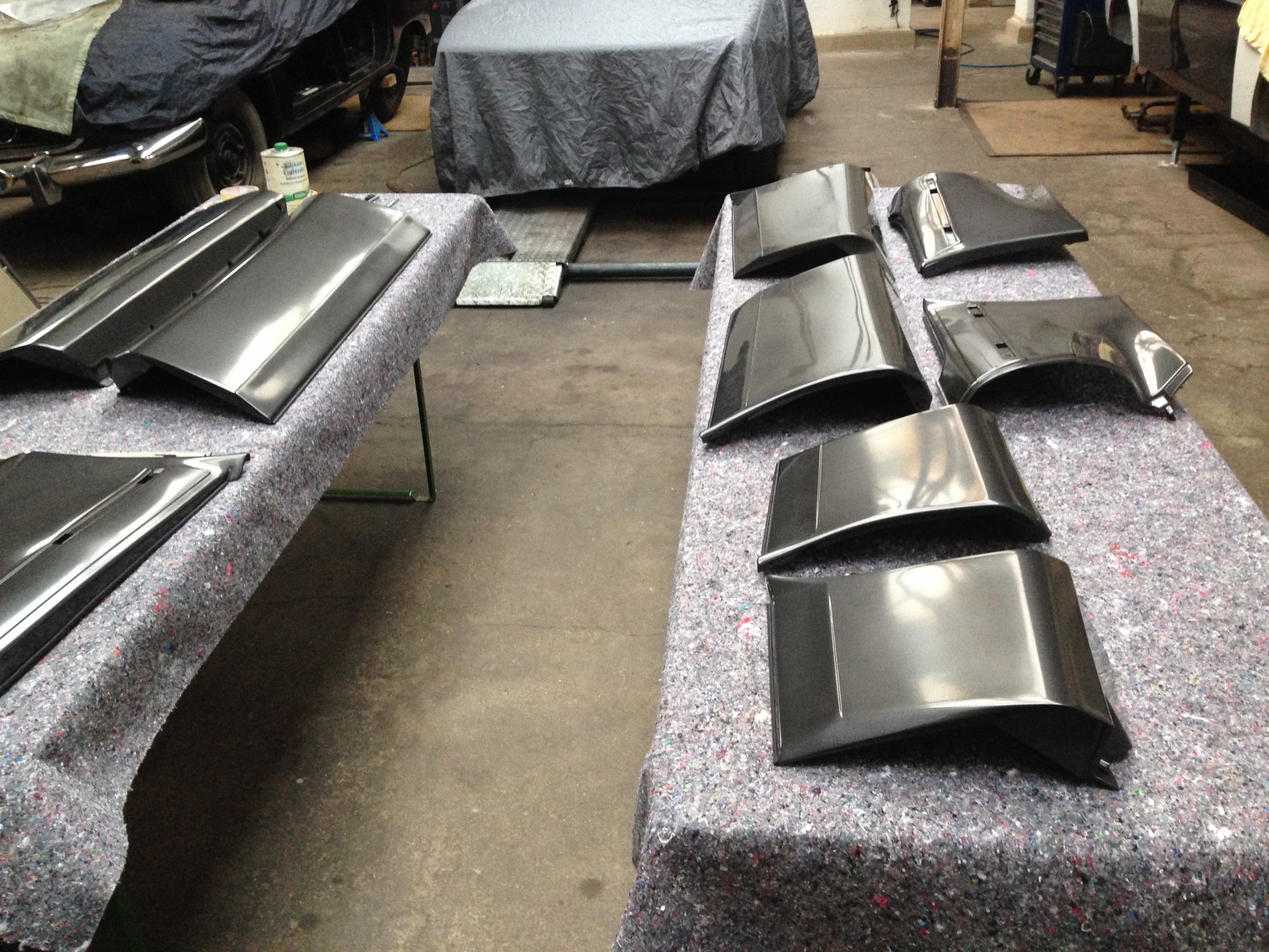

Die Aeroteile sind auch neu lackiert wordenIMG_0641.thumb.JPG.7d328f753de1b705be7c9eb57f5704fd.JPG

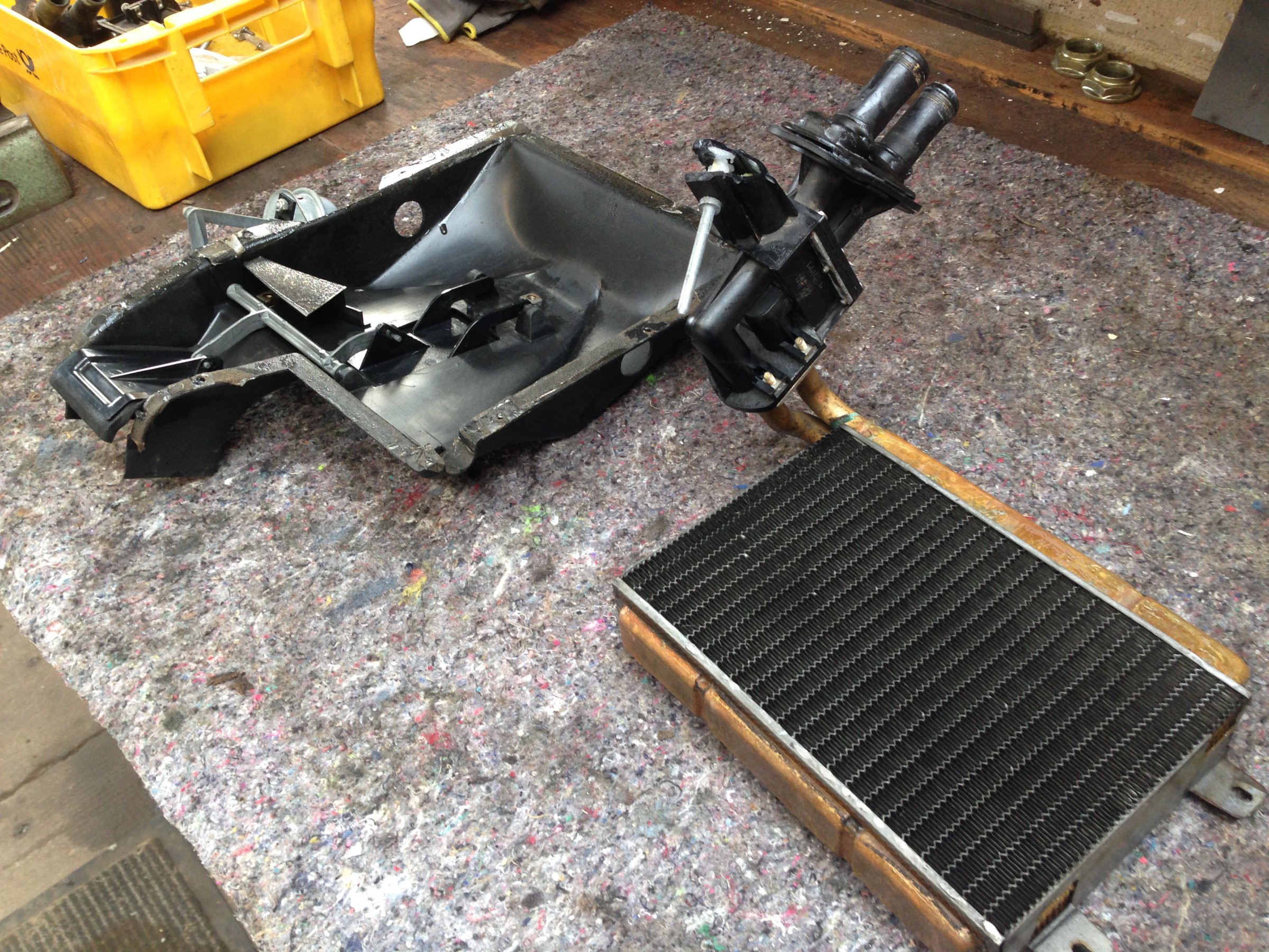

Die Bremssättel wurden gesäubert und neu abgedichtet, Scheiben, Beläge und Stahlflexleitungen kamen alle neu.
Auch später schwer zugängliche Teile wie derHeizungskühler mit Ventil wurden aufgearbeitet.
IMG_0766.thumb.JPG.1949f961a7ad4c77ba36f7f81f6f053c.JPG IMG_0834.thumb.JPG.6b9c8eade7155af6ac53798b4ea81720.JPG IMG_0786.thumb.JPG.b9524dbc560583c7853a847d0bd484a3.JPG

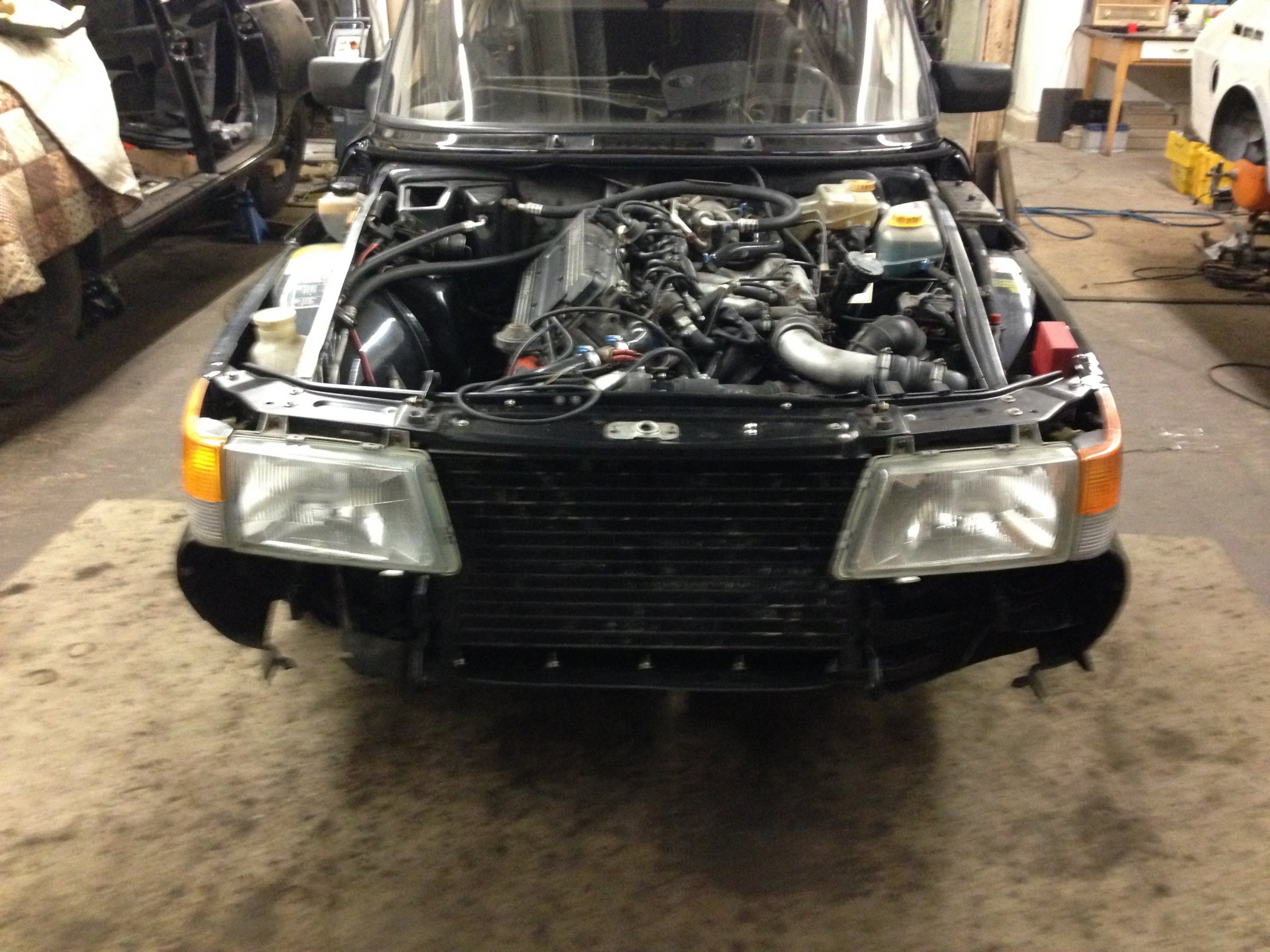

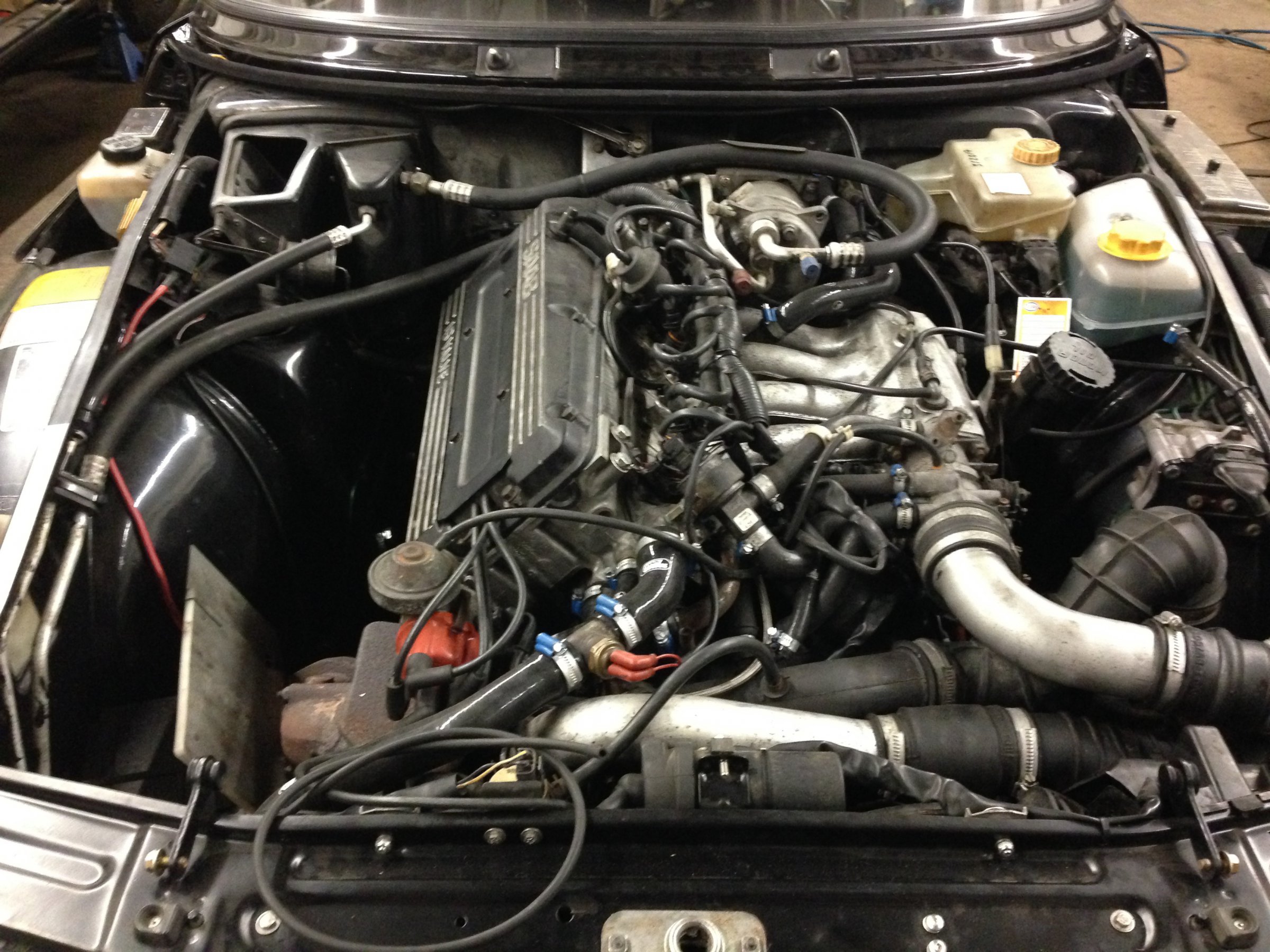

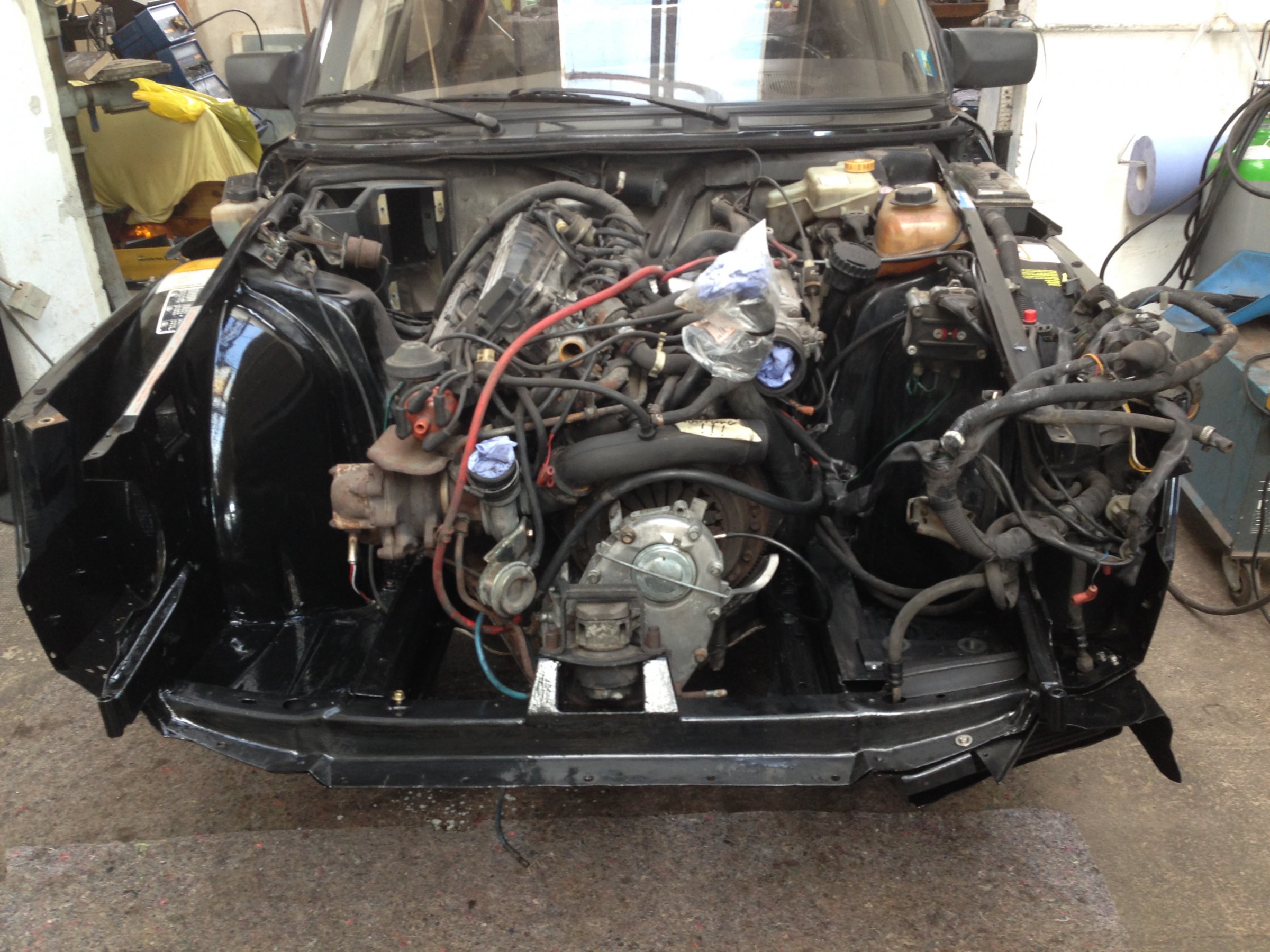

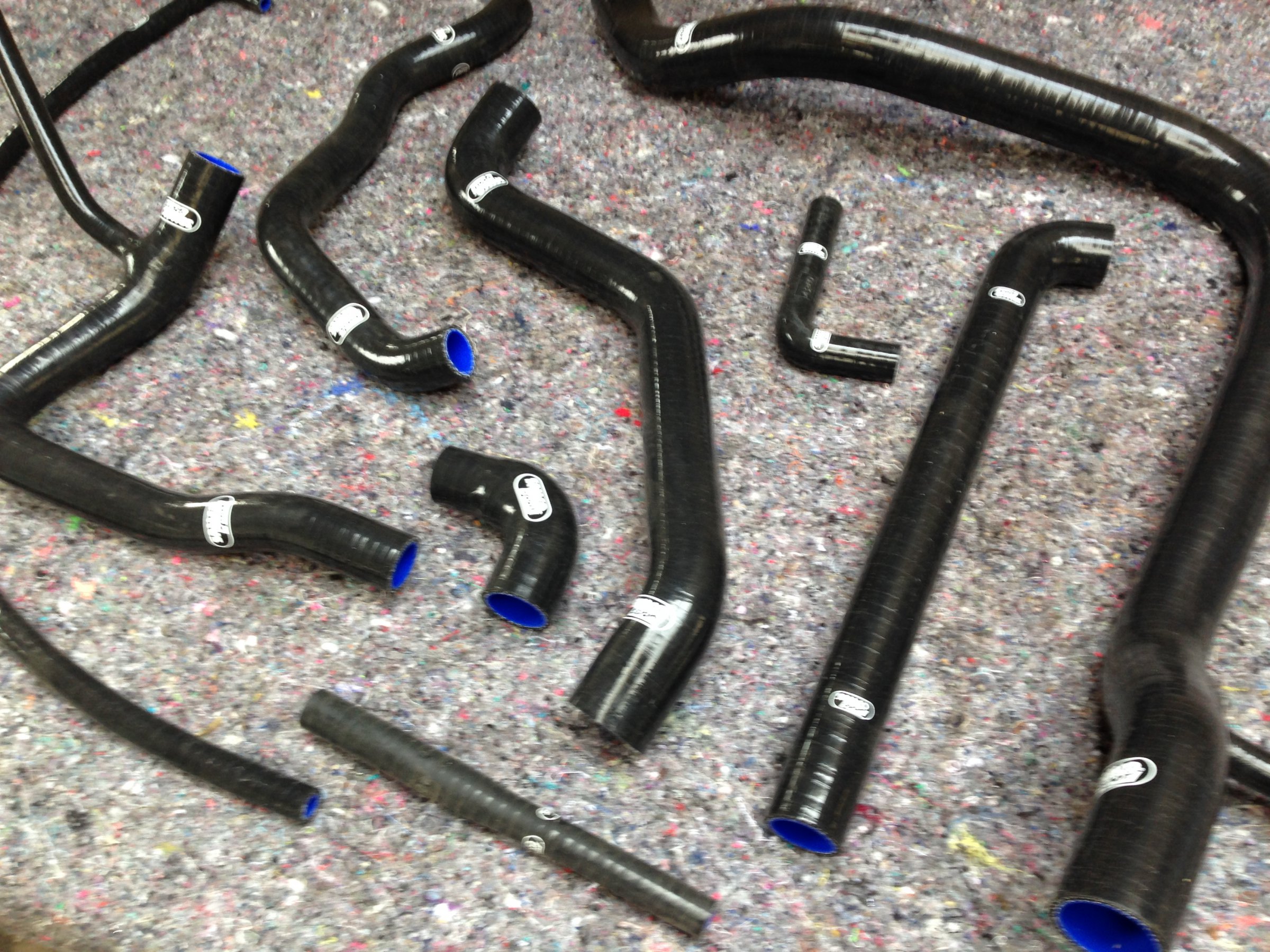

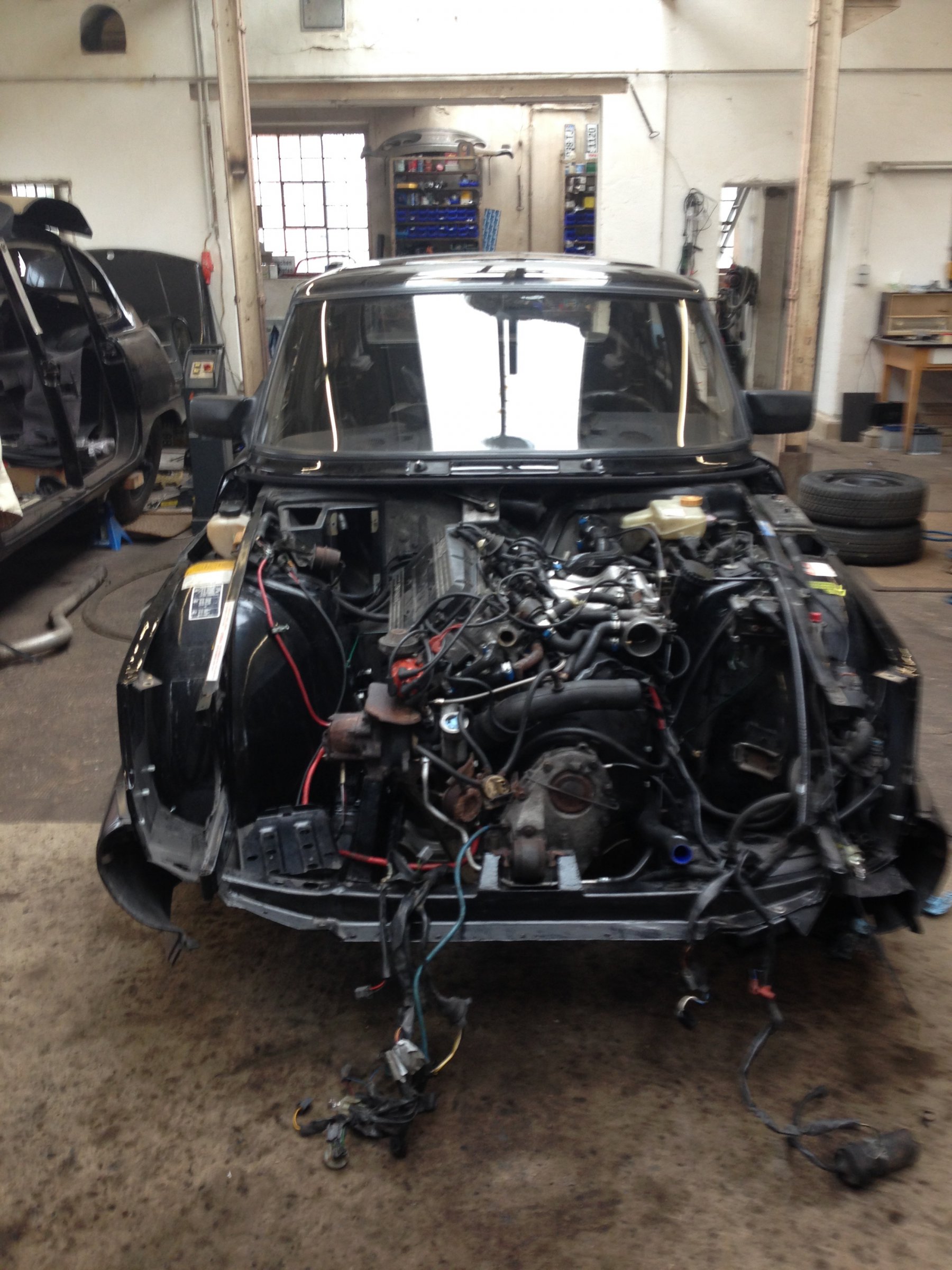

Vor dem Einbau des von HFT revidierten Antrieb wurden alle Schläuche ersetzt. Ich bingespannt wie sich die Silikonschläuche auf Dauer bewähren.IMG_0844.thumb.JPG.a5da0dae9f87a5d7a19725e52ecf67c2.JPG IMG_0952.thumb.jpg.b5cfbf8fc3611cc1dd984af7d2cdcbf4.jpg IMG_0958.thumb.jpg.cc263ec7c7d25cb94912bbd47eee3aad.jpg IMG_0959.thumb.jpg.323fbb4a154f7aee68c67060d036f150.jpg

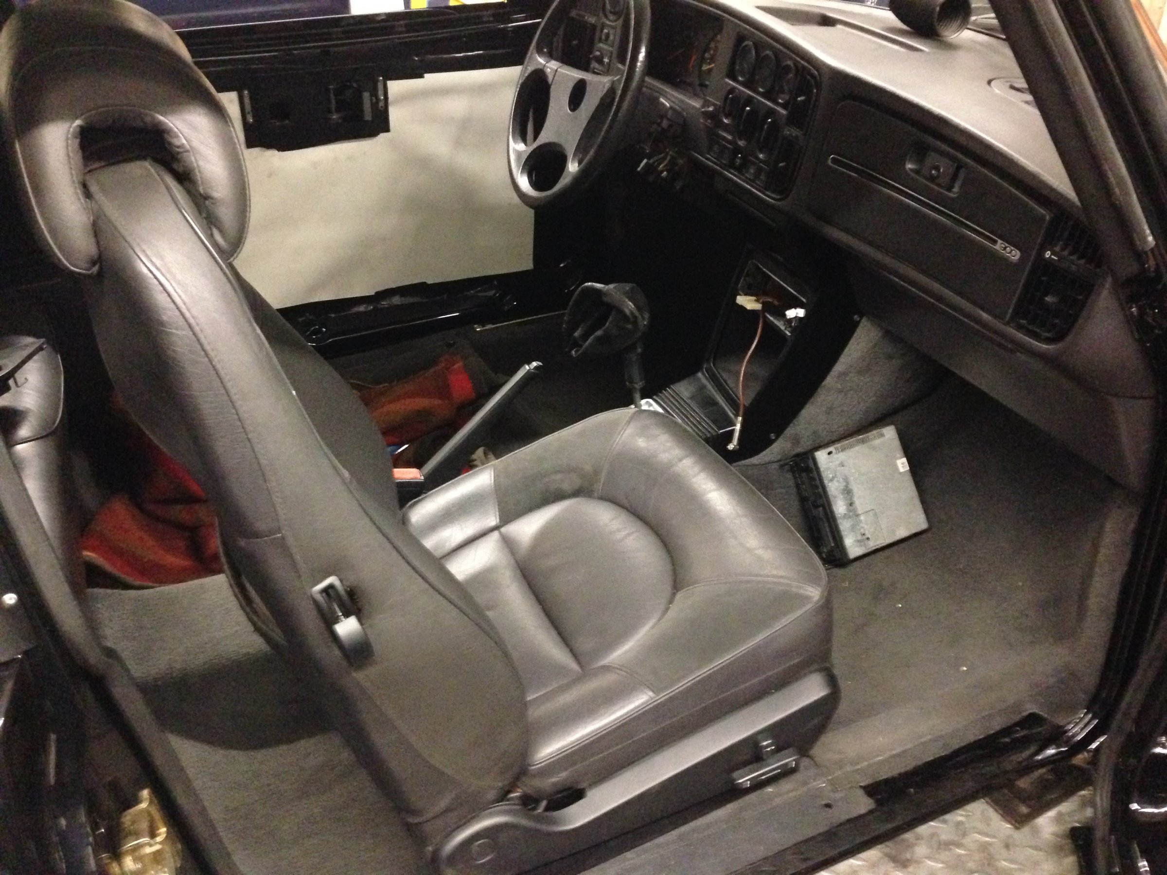

Der Innenraum bekam einen neuen Himmel, die Sitze wurden abgezogen, tw. nachgenäht und das Leder aufgearbeitet.

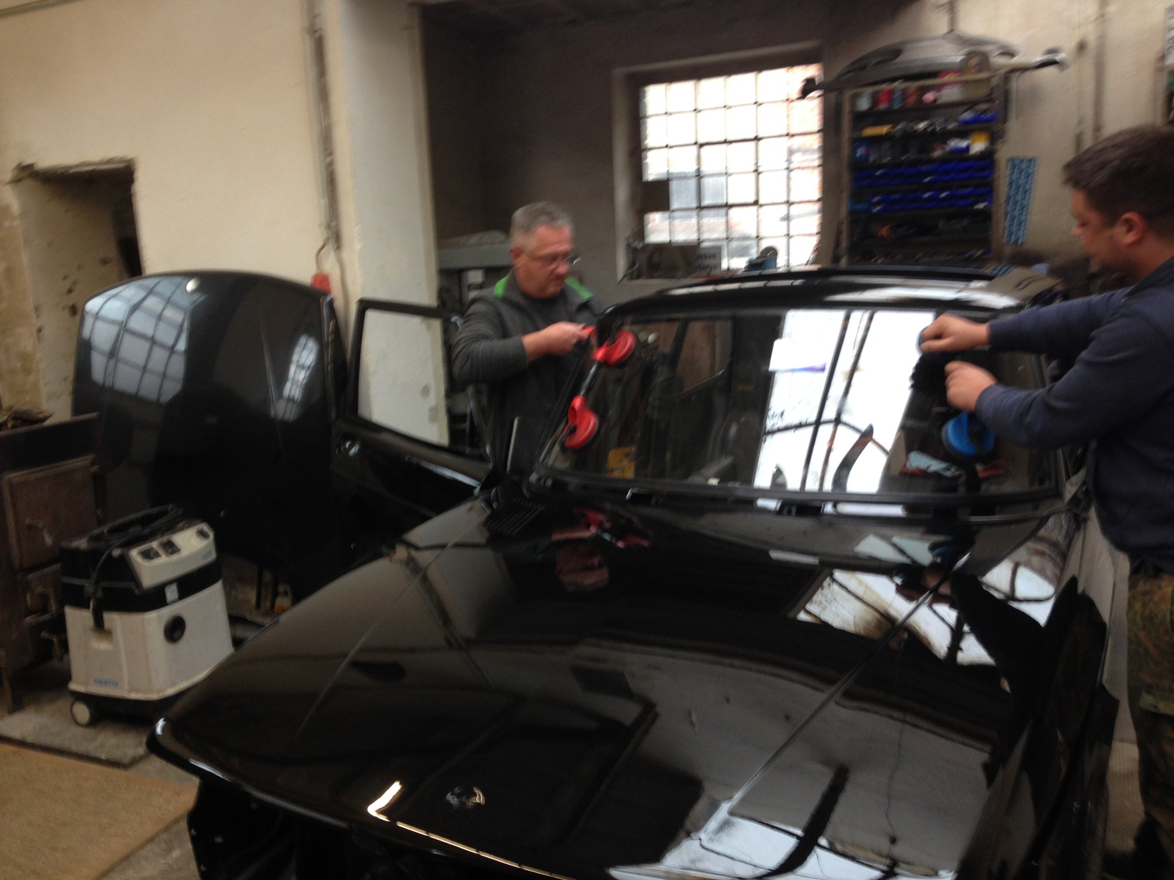

Eine neue Frontscheibe lieesen wir vom Autoglaser einsetzen, mit dem ich bei früheren Projekten sehr gute Erfahrungen gemacht habeIMG_0967.thumb.jpg.c8d8eaf8db252ed7b25cda4fe9810684.jpg [ATTACH=full]139161[/ATTACH] IMG_0624.thumb.JPG.57f3542319d7555dd47c6d6f4a313dea.JPG

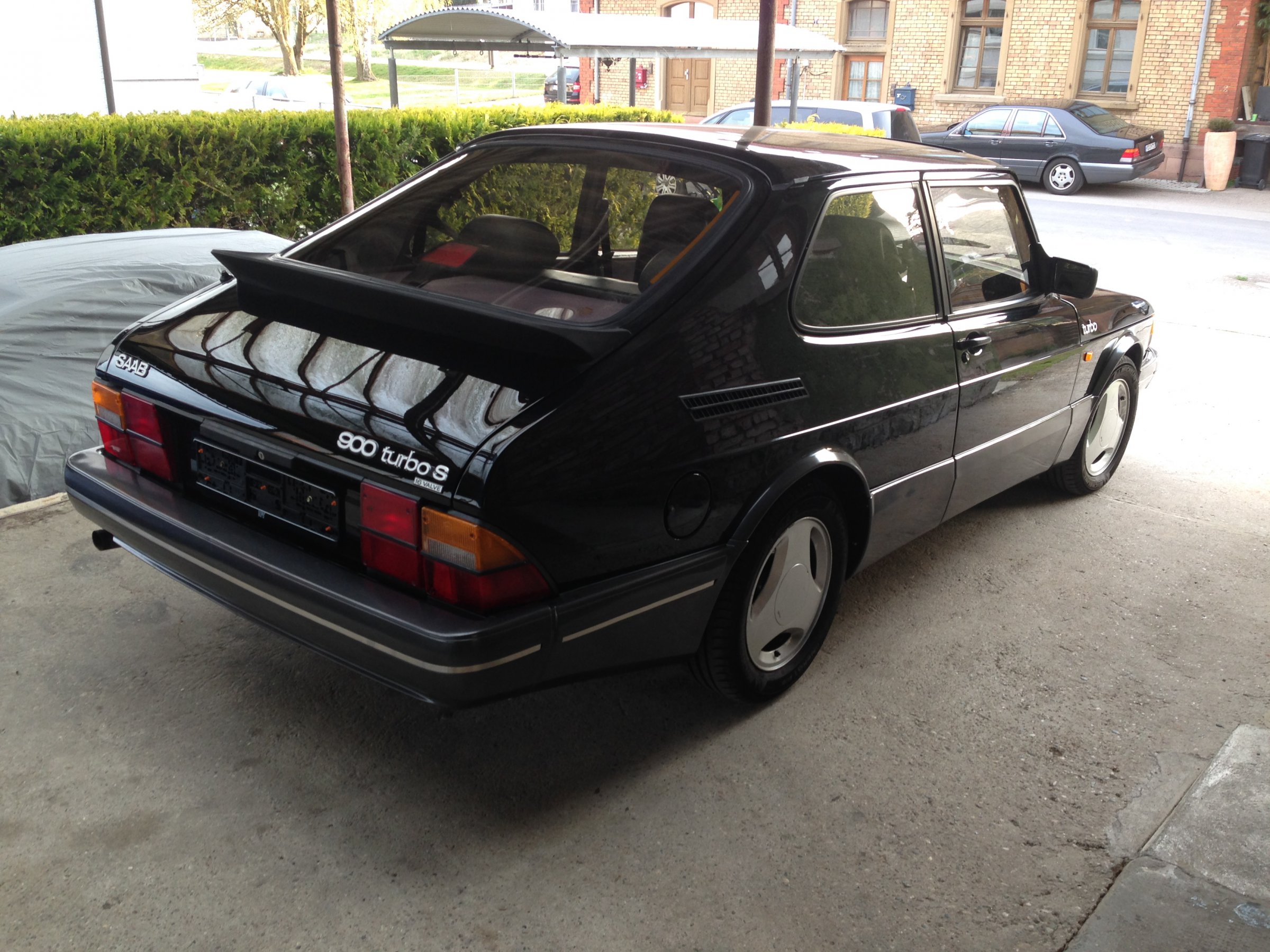

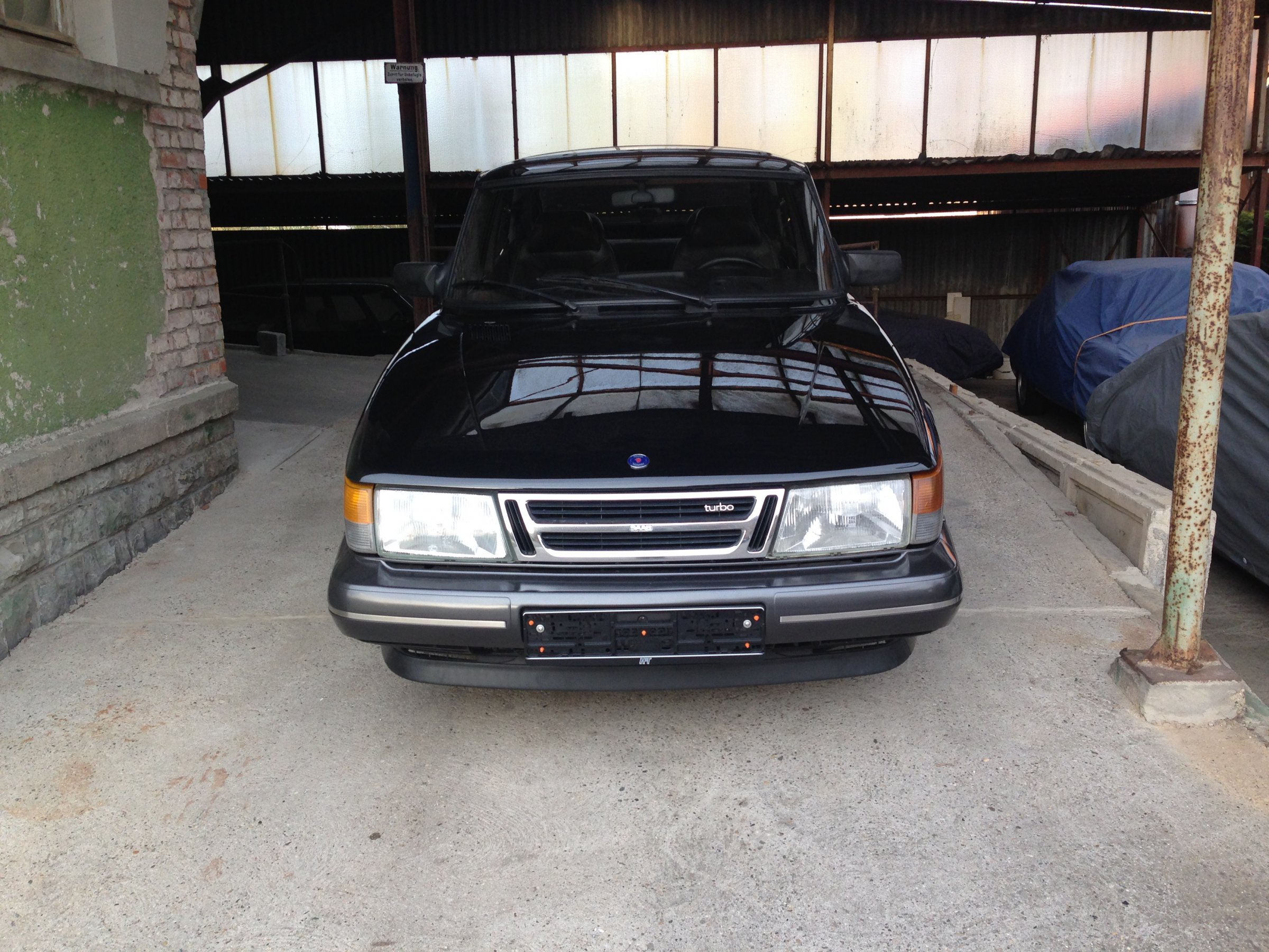

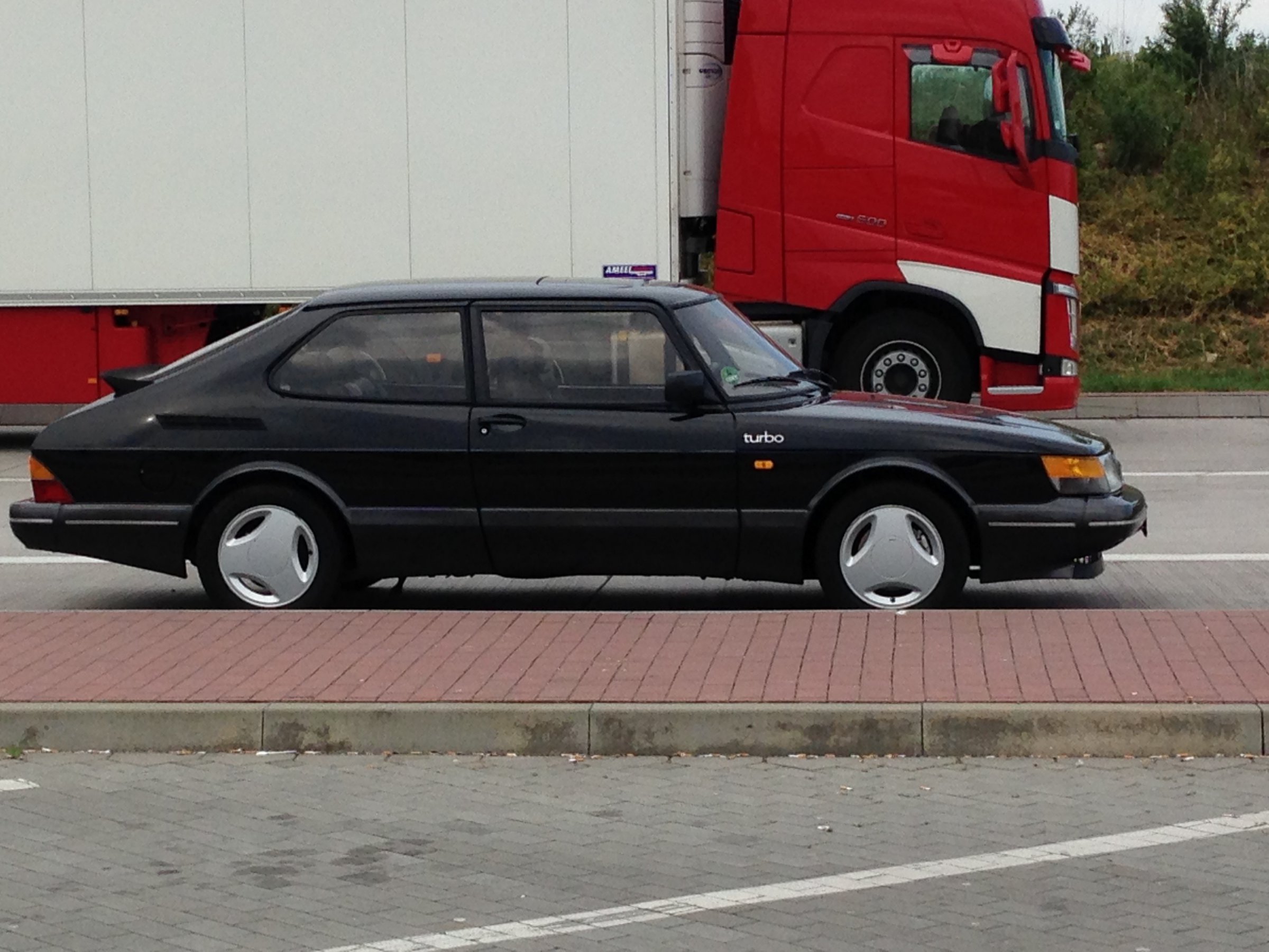

Und irgendwann, nach vielen entspannenden Arbeitsstunden gabs dann den roll-out :smile:IMG_1454.thumb.jpg.7754bedbc41ee79253ffd10d016f40a5.jpg
IMG_0978.thumb.JPG.3191cfcc68d1772648dc3c4307643d1f.JPG IMG_0979.thumb.JPG.3ec8b22bd80dedda01ced54d82a48a8d.JPG IMG_1311.thumb.jpg.2612028cbd1d856fcee29d9f0c10f0a5.jpg
Gute Fahrt! :cool:

:top:.....sehr schick und toll geworden !!!!
........einen Blinker vorn, würde ich farblich noch passend tauschen ;-)

Sind die Silikonschläuche auch lackiert? Meine sind außen auch blau.
Die gibts auch aussen schwarz (und nur innen blau)
schön schön. So einen Scheibenrahmen wie hier gezeigt habe ich noch nie gesehen. Wie kommt sowas, konnte man das im montierten Zustand alles nicht sehen?
Man konnte es erahnen, dass da etwas nicht stimmt.
Jedenfalls hatte sich der holländische Verkäufer die Mühe gemacht die Scheibe auszubauen, den Rost zu verspachteln und Alles schön zu lackieren.
Die Dichtung wurde bei der Wiedermontage zusätzlich verklebt.
Aber der Scheibenrahmen allein war es wie oben geschrieben nicht.
Der Käufer hatte wenig Erfahrung mit dem 900 und sich auf die Zusicherungen des Händler-Profis und dessen Internet-Auftritt mit Teilehandel verlassen.
Für mich war das pure Rosstäuscherei, zumal der Wagen nicht wirklich günstig war.
