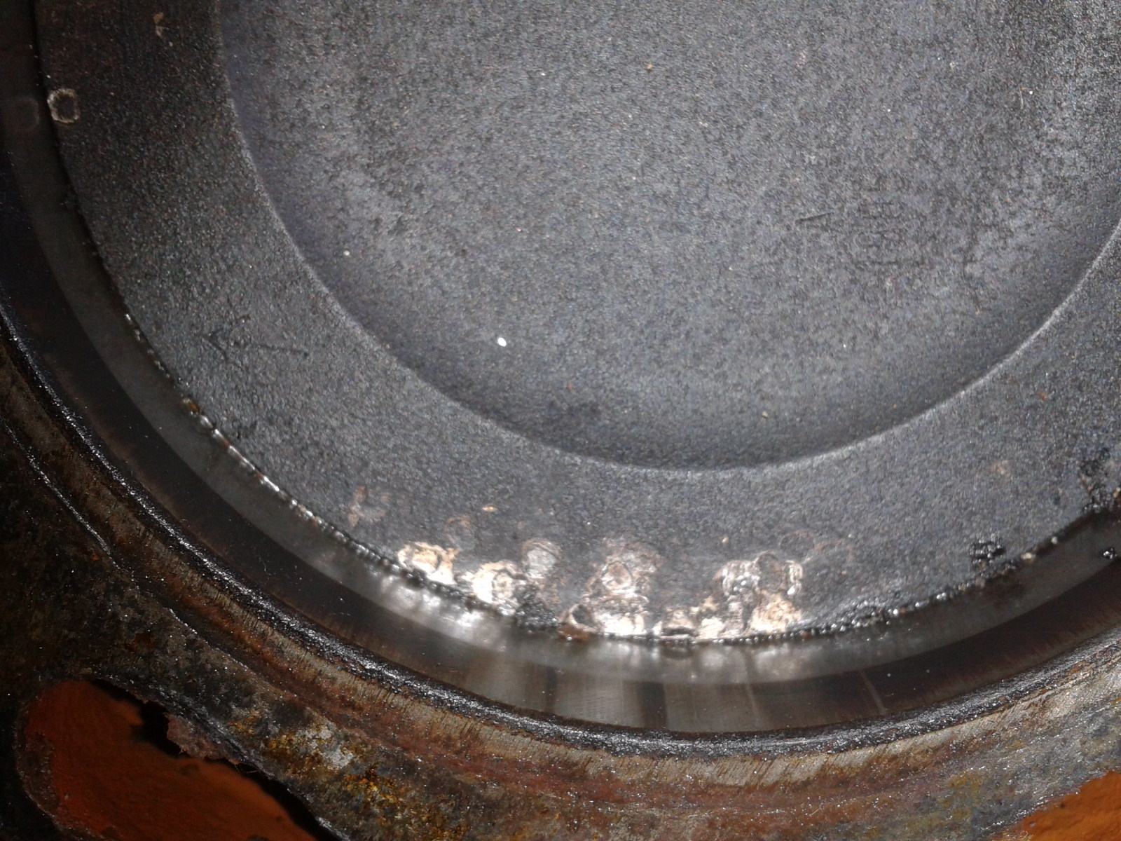

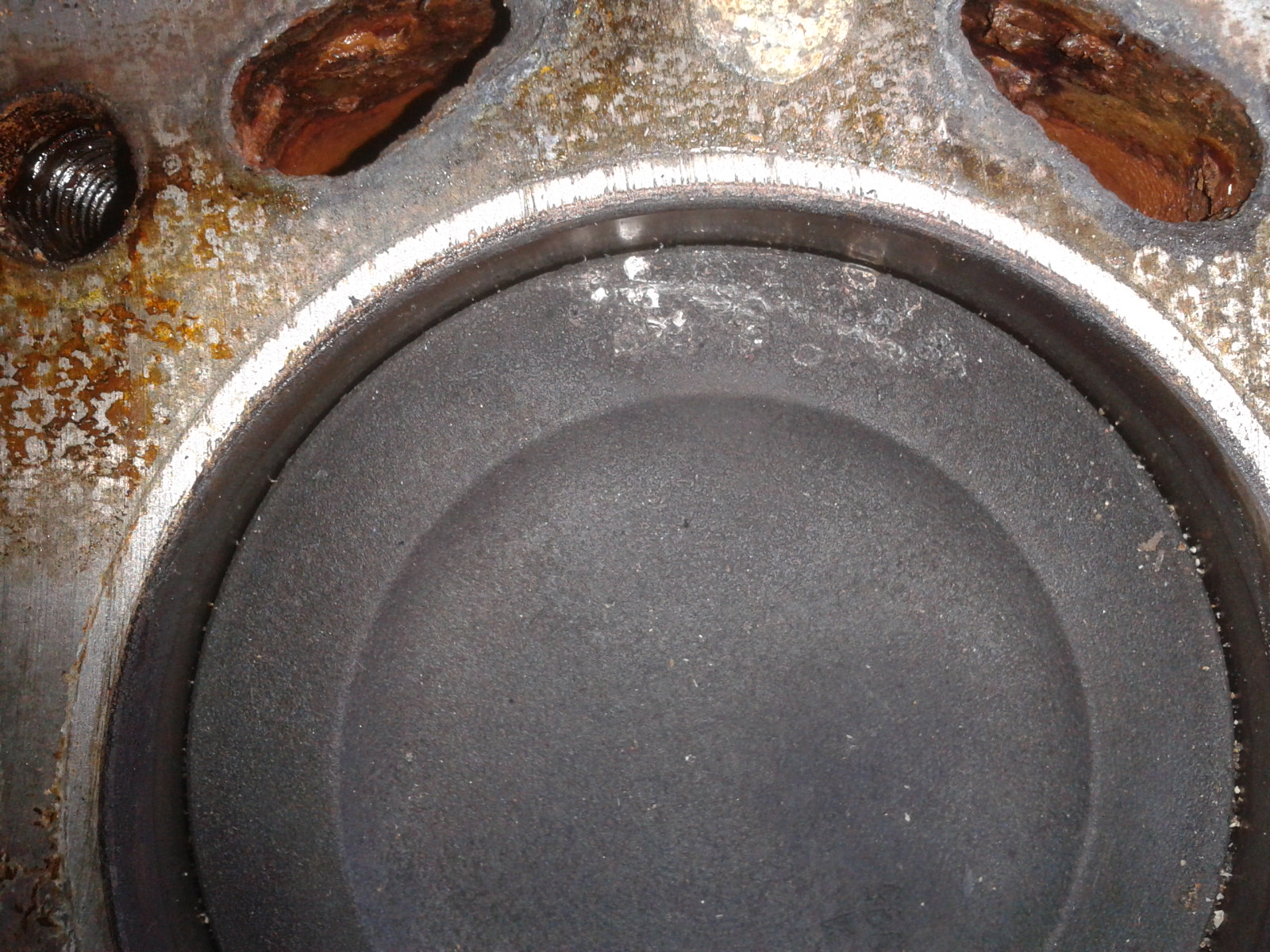

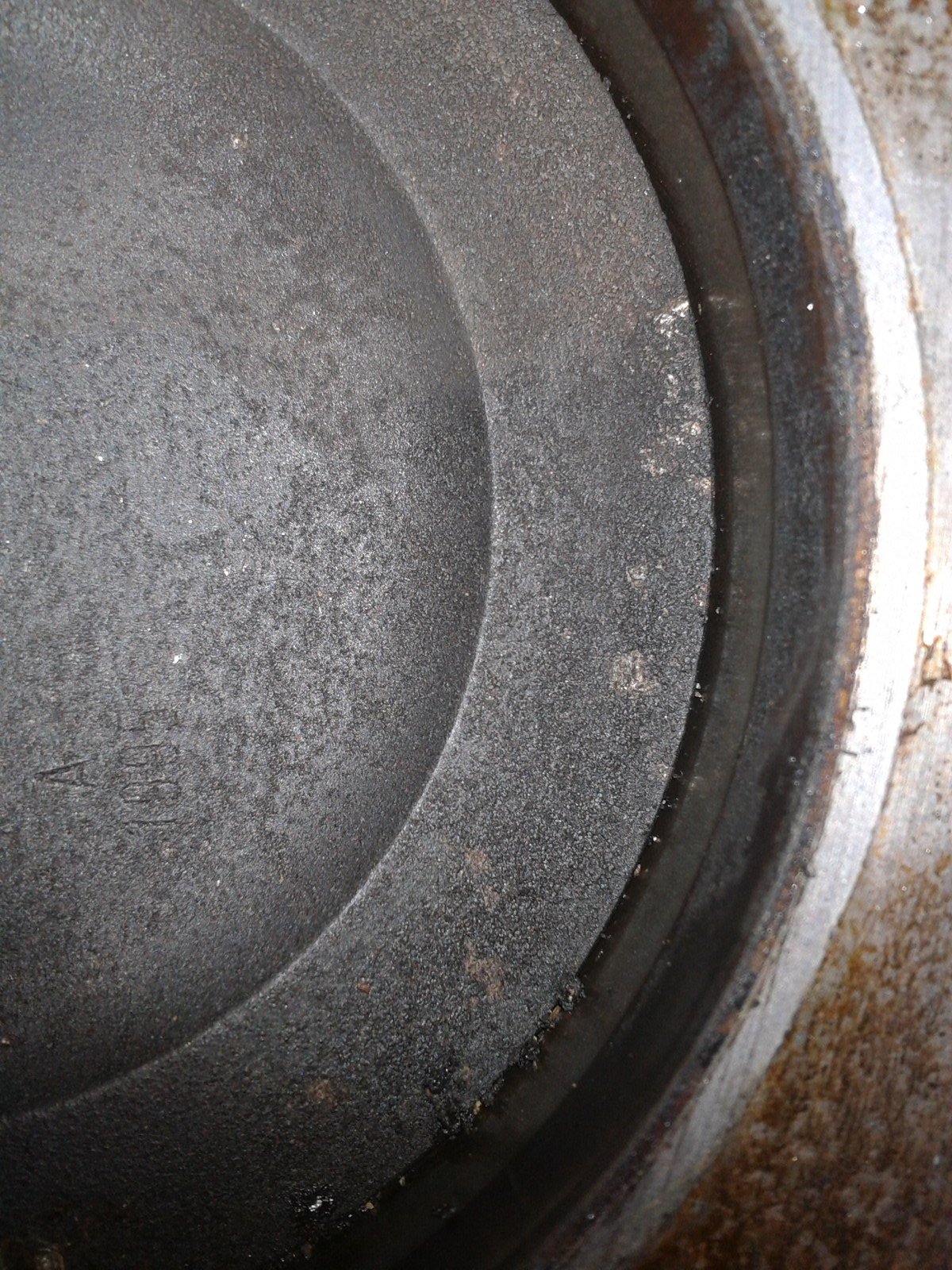

Mich würde aber die grundsätzliche Frage interessieren, die da lautet: Tubo defekt - Motor zerstört. Ich hab das bei Saabs bisher noch nicht gehört, jedoch in früheren Jahren sehr oft in Verbindung mit VW. Haben dort Turbo-Fragmente wirklich den Weg in den Ansaugtrakt und somit in den Verbrennungsraum gefunden? Wenn ja, warum passiert das anscheinend bei Saab nicht? Beide sollten doch LLKs haben. Mir ist z. B. der Turbomotor so richtig kaputt gegangen, nur weil ein ganz kleiner Splitter eines Ventils Kolben gekillt hat. Dieser Splitter hat sogar den Weg von einem zum nächsten Zylinder über die Ansaugbrücke gefunden. Der Splitter war etwas mehr als Stecknadelkopf groß. Solche Fragmente könnten doch auch bei Turbo-Schaden den Weg durch den LLK finden. Oder nicht?
Hm? :hmmmm:
Ja, ich hab auch noch Fotos davon. Die Abdrücke des einen Splitters waren an mehreren Kolben zu finden.
2014-07-1417_59_20.thumb.jpg.87a9182c865a6a37130bc717d603fce0.jpg 2014-07-1417_58_34.thumb.jpg.5c26107c8bcaa28cab89df48c3f0b27e.jpg
Bearbeitet von RainerW
Kaum vorstellbar, daß zwei Kolben von ein und demselben Splitter zerstört wurden.
Ja, ich hab auch noch Fotos davon. Die Abdrücke des einen Splitters war an mehreren Kolben zu finden.
Gibs zu, die Kolben hast du dir auf nem Jahrmarkt zerschießen lassen a106.gif
Wie soll denn was über die Ansaugbrücke wandern?
Am 3. Kolben sind die Spuren auch noch ganz leicht zu sehen. Hab es aber nicht eingestellt, da nur noch erahnbar. Mir ist das auch ein Rätsel, hatte jedoch auch keine andere Erklärung. Der einzige Weg ist ja wohl auch die Ansaugbrücke.
Mehrere gleichartige Partikel?
Tja, man kann nur mutmaßen. Aber dennoch die Frage, kann der Turbo den Motor killen, wie anscheinend bei anderen Herstellern haufenweise passiert? Was ist bei Saab anders? Wenn überhaupt.
