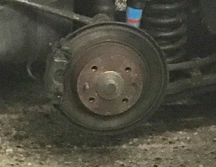

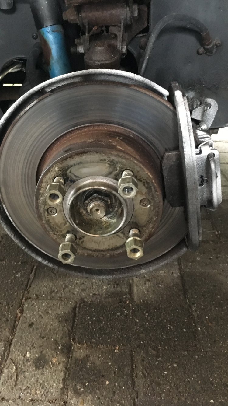

Ja, klar. Ok. Mein einziger Wagen mit altem Lochkreis ist beim Lackierer ... und frage mich einfach, wie ob ich hier überhaupt RonalFelgen für den Saab liegen habe. KGB - die Ronal Felgen auf dem Bild sind also bestenfalls für den Saab mit dem alten Lochkreis. Richtig ? Richtig ...
Abstand von Loch-zu Lochmitte (Radschrauben)...
Vielleicht schaust du erstmal wie man den Lochkreis an Felgen bestimmt / was der Lochkreis aussagt. Dann wird das auch was.
Der Zentrierstift / Aussparung für eben ihn in den Felgen sagt wenig, da man ihn entfernen kann, für Felgen, die eben die Aussparung nicht besitzen.
Also rechnerisch ergibt sich bei 75 mm ein Lochkreis von 106mm, da würde ich sagen das sind die neuen 108er (genaugenommen müsste der Schraubenabstand 76,3 sein). Bei 85 mm ergibt sich rechnerisch 120 mm das sind dann wohl die alten 114,3. Alles rein rechnerisch, gemessen hast Du. Also 85 mm passt allerdings nicht so recht zum Lochkreis von 114,3. Da müsste der Schraubenabstand bei 80,8 mm liegen. Klar, probieren ist natürlich das einfachste.

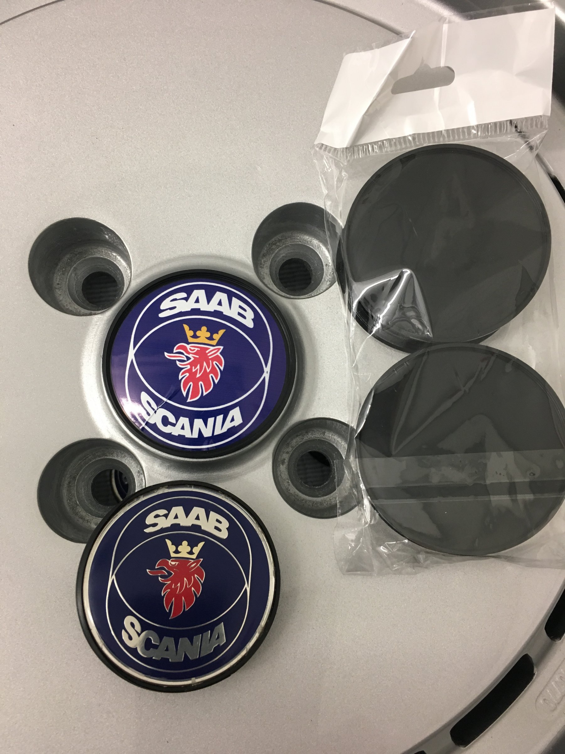

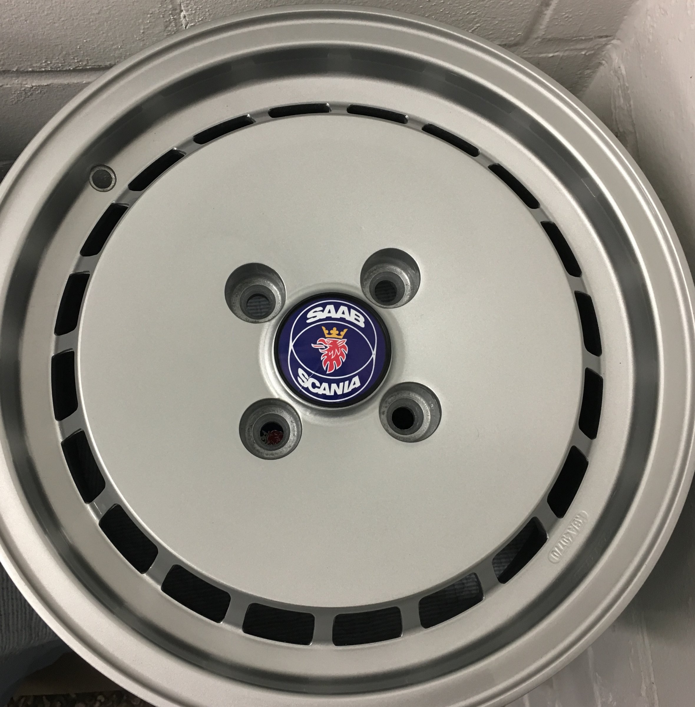

Deckel und Kleber angekommen.
Auf dem 2. Bild Originaldeckel eines Saab - zum Vergleich. @ nitromethan : Danke noch mal für die Links !!
Schick!:top:

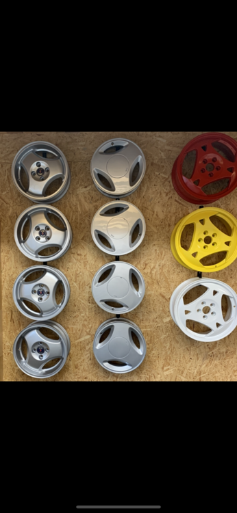

Meine Pulvererfahrung war nicht gut (aber nur ein Betrieb). Felgen wurden gestrahlt, dann gepulvert (die bunten 9-5 Felgen rechts im Bild).
Sie sind matt. Die Oberflöche grob. Alle Macken sind geblieben.
Die Felgen links wurden lackiert. Perfekt.
(Wiederholung vom Anfang, aber hier andere Felgen…)
